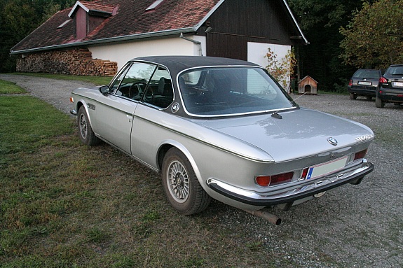

Bin der Daniel aus Wien,Zahntechniker,38 Jahre jung,seit meiner Jugend ein Vespa-Lambretta Bastler,danach VW,Mercedes und jetzt E9.
So habe ich ihn gekauft vor ca 1.5 Jahren

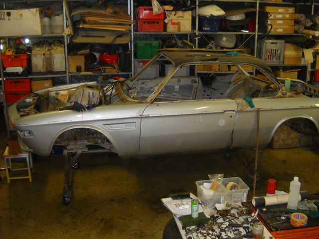

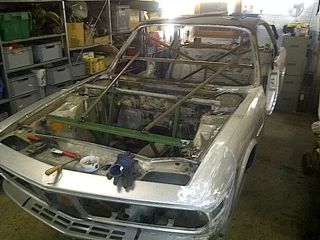

Tja so hab ich ihn gekauft,bin 300km auf eigener Achse nach Hause gefahren,hab ihn in meine Halle gestellt und angefangen zu überlegen.....
Spass haben und Fahren,oder komplett Sprengen?
Nachdem ich die typischen Rostnester besichtigt habe,und ich unter dem Vinyldach am Scheibenrahmen durchschauen konnte,habe ich mich für die Komplettrestauration entschieden,da halbe Sachen nicht so mein Fall sind,und Vinyldach auf einem E9 geht ja gar nicht.....
Also mal angefangen zum Zerlegen....

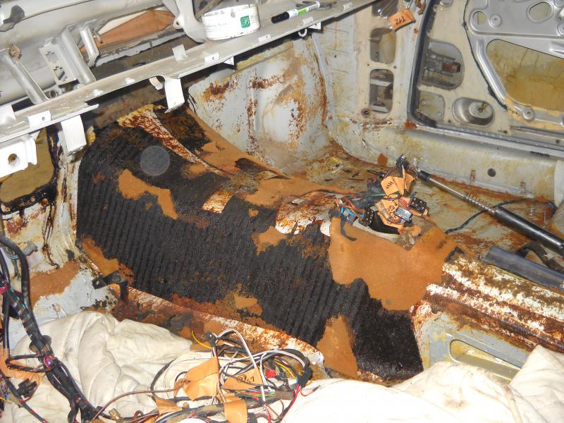

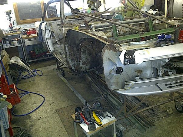

Vor diesem Moment,hatte ich wirklich die Hose voll....wer weiss was sich darunter versteckt
Und dann kam der Moment vor dem sich jeder fürchtet......Kotflügelabnehmen :-(

Die meisten meiner Freunde meinten als sie das Auto zum ersten mal sahen,schaut doch supertoll aus,soviel zu dem Thema wenn ein E9 auf den ersten Blick hübsch aussieht....was drunnter ist sieht man nicht.
Ich wusste es zwar nicht genau,war mir aber bewusst worauf ich mich bei diesem Projekt eingelassen habe.

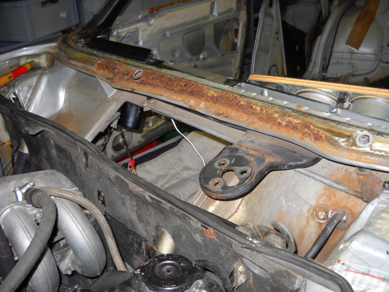

der Rostteufel !

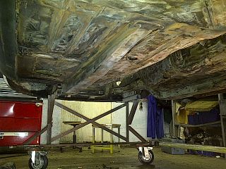

Nachdem nun alles entkernt war,und ich 35Jahre Unterbodenschutz entfernt hatte,gings ab zum Sandsrahlen......ich weiß ein umstrittenes Thema,aber der Mann hat ein Händchen für Oldies..

Danach mal das ganze Auto mit Epoxy grundiert,und mir alles in Ruhe angesehen.....Vieles konnte ich erahnen,manches war versteckt,aber bis auf die geflickten Schweller hat mich nicht wirklich geschockt.

Das der Vordere Scheibenrahmen durch war,wusste ich bereits.......aber der hintere ist leider auch durch :-(

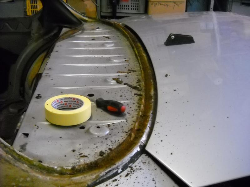

Blech / Karosse ist zu 90 % fertig ....wäre da nicht das Missgeschick von letzter Woche,als ich Motorhaube und Kofferaumdeckel vom Sandstrahler retourbekommen habe :-(
Beide Teile an der Oberfläche von mir komplett entlackt, und ich wollte nur für das gute Gewissen an der Innenseite auch gestrahlt haben.....beide Teile waren Dellenfrei.Und was hab ich retour bekommen ??
Bingo !
Wellblechpappe :-(
Nicht verzogen,aber dellig und wellig das es einfach zum weinen ist.Motorhaube werde ich Klopfen,Dellendrücken.Schlichten..... was auch immer ,da es meine "Heilige" Haube ist,die mit meinen Kotflügeln Spaltmaßen zusammen passt.
Kofferaumdeckel werd ich wohl tauschen müssen.
