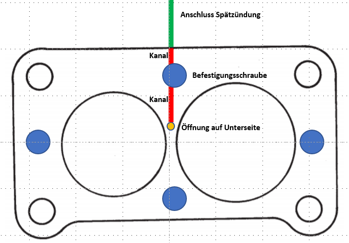

Re: Vergaserfrage: Dichtung Drosselklappen und Spätverstellung
ich möchte aus aktuellem Anlass das Thema nochmals kurz aufgreifen und eine Zusatzfrage stellen:
1. Bitte schaut euch dazu meine großartige Zeichnung an, denn den Vergaser habe ich blöderweise ohne Foto wieder hineingeschraubt. Ich habe nämlich die gleiche Erkenntnis gewonnen bzw. anscheinend die gleichen Modelle, wie Fishermans: Wenn ich vorne eine Dichtung mit Steg verbaut hätte, wäre der Anschluss wirkungslos geworden, oder? Die beiden Bohrungen enden nämlich tatsächlich jeweils in der Vertiefung der Befestigungsschraube und dessen Hohlraum ist quasi die Verbindung der Kanäle untereinander.
2. Normalerweise sind beide Vergaser mechanisch gleich aufgebaut, oder? Sie wurden nämlich seinerzeit verkehrt eingebaut und ich habe deshalb einfach die Verschlussschrauben der Unterdruckanschlüsse von vorne nach hinten transferiert und die Leitungen vorne angeschlossen. Auf Verdacht wollte ich den hinteren Vergaser nicht unbedingt auch noch ausbauen...
Danke und LG
Patrik
Danke und LG
Patrik
- Beiträge: 206
hallo Patrik,
wer bei einer Wiedermontage mit neuen Dichtungen an der Drosselklappenplatine bei der Dichtungsauswahl unaufmerksam ist,
kann etwas falsch machen.
1) Grundsätzlich haben alle Vergasertypen mit Früh-und Spätverstellung den Unterdruckanschluß für Spätzündung auf der Seite,etwa mittig.So wie auf deiner Zeichnung.Die Bohrung geht unterhalb der DRosselklappe in den Ansaugraum der ersten Stufe.Die Bohrung hat 0,5 mm Durchmesser und sollte bei Vergaserüberholung in jedem Fall von alter Ölkohle freigemacht werden..
Es gibt Herstellungsunterschiede in der Bohrungsführung.Frühe Exemplare haben aus produktionstechnischen Gründen ein Bohrloch unverschlossen nach außen zur Dichtfläche,späte Ausführungen haben einen Verschlusstopfen zur Dichtfläche hin..
2) diese Unterschiede haben einen großen Einfluss auf die Wahl der Dichtungsform und den Steg in der Mitte.Wenn das besagte Bohrloch offen und sichtbar ist,muss eine Form wie von dir im Beispiel gezeichnet verbaut werden.Die Dichtung hat einen vollen Quersteg.
Bei den Platinen mit dem verschlossenen Bohrloch kann man auch für den vorderen Vergaser die etwas billigeren Dichtungen mit unterbrochenem Quersteg einsetzen.Im Übrigen kann man für den hinteren Vergaser diese Dichtungsform immer verwenden.
3) es muss nur 1 Vergaser (vorderer) an den spät ziehenden Unterdruckschlauch zur Verteilerdose angeschlossen werden.Hinten kann eine Platine ohne Anschlußstutzen oder mit verschlossenem Ansaugrohrstutzen eingesetzt werden.
Die Unterdruckschläuche müssen klar bestimmt am Vergaser und an der Zündverteilerdose immer richtig positioniert sein.Auch nicht porös oder locker auf den Rohrnippeln.An der Dose ist immer der hintere Anschluss früh und der vordere Anschluss spät.Oft sind die Dosenmembrane defekt.Man darf nur die passende Dose verwenden.Wer da noch weiter mehr wissen will kann mich gerne anschreiben.
Alles Klar ?
Alles Klar ?
vielen Dank für die extrem kompetente Antwort. Du wirst Deinem Ruf als Vergaserexperte in diesem Forum wieder einmal gerecht! :-)
Unterdruckdose + Schläuche habe ich neu, Zündverteiler gereinigt und überarbeitet (soweit überhaupt möglich, weil für den gibt es ja nix mehr...) und mit Sicherheit alles richtig "verkabelt".
Aber: Ich habe, gerade eben zur Montage einer durchgängigen Dichtung, den vorderen Vergaser abgebaut und mich durch das Loch verwirren lassen. Dabei ist dieses das eigentliche Problem und es muss da noch ein Loch in der ersten Stufe geben - nur habe ich es nicht gesehen bzw. nicht danach gesucht!
Danke nochmals und LG
Patrik
Patrik

das "Loch" im Kanal der ersten Stufe ist leider oft mit Ölkohle oder Dreck verstopft.Es hat auch nur 0,5 mm Durchmesser.
Du must im Bereich wo aufgrund der sichtbaren Bohrlochverläufe das Loch quer zur senkrechten Luftkanalwand vermutet wird gründlich abreinigen.
Metallblank.Dann leuchtet man mit Werkstattleuchte die Fläche ab und (mit Brille !!) findet man den dunklen Punkt,der früher mal
die Düsenöffnung war.Ich benutze dann eine spitze passende Ahle,damit man auch bis zum Endpunkt durchkommt.Bremsenreiniger und Pressluft sind die Helfer.
Aber dieser Punkt ist bei der Überholung von 90% alter Vergaser immer wieder verlegt.
