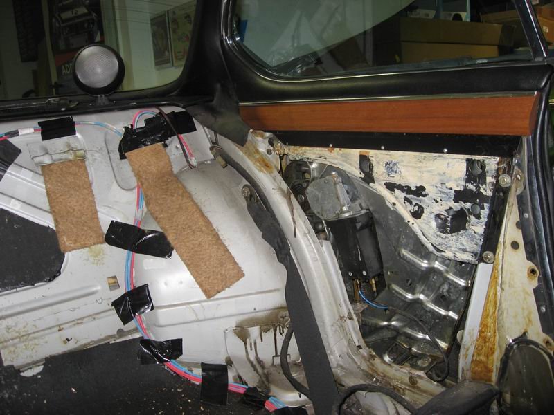

Ich muß die hinteren Seitenfenster ausbauen. Gemäß Reparaturanleitung ging eine Seite problemlos. Man muß die Scheibe herunterfahren, der Fensterhebermotor ging zwar nicht aber man konnte an der Getriebewelle von Hand drehen. Auf der anderen Seite ist das total fest, es bewegt sich absolut nichts. Wie kann man sich helfen.

Hast du mal direkt am Eingang des Getriebes, also an der anvulkanisierten Gummirollte mit einer Zange gedreht? Das muss sich eigentlich drehen lassen, sonst hast du ein echtes Problem!
Ich hatte das Problem auch mal mit einem defekten Getriebe. Die Rolle drehte sich, aber das Zahnrad innerhalb des Getriebes drehte sich nicht mehr. Selbst wenn man die beiden Befestigungswinkel und das Halteblech vom Fensterheber abmacht, reicht der Platz nicht um den Heber mit der Scheibe gemeinsam auszubauen. Die Scheibe konnte ich damals leider auch nicht vom Heber trennen. Leztendlich hab ich dann einen Hammer genommen und die Scheibe zerstört...... dann ging der Ausbau um so leichter.

Ich wollte auch erst den Hammer nehmen, aber ich konnte es inzwischen mit geschlossener Scheibe ausbauen

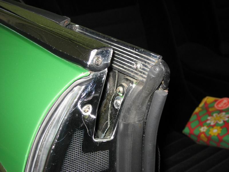

wenn Du die schwarzen Bleche meinst,
diese werde nur auf den Fensterschacht aufgesetzt (ohne Klammer)
und mit winzigen (im Bilder silbern) Blechschrauben am Halteblech (im Bild mit beigem Kleber überzogen) des FH verschraubt.
im Fensterschacht selber sitz auch noch mal eine Blechschraube (im geriffelten Teil):
diesen kannst Du bei der Gelegenheit schön polieren, da er immer beim Einstig sichtbar ist
