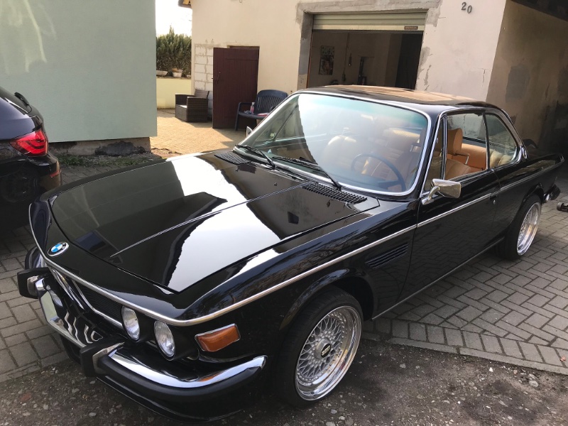

So, das war es erstmal....
Im Motorraum werden natürlich noch alle teile ordentlich gereinigt und auch aufgearbeitet, ich habe noch einen weiteren ventieldeckel, servobehälter usw die neu lackiert werden und dann ausgetauscht.
Kabelbäume sind neu gewickelt, alle Schrauben in Edelstahl, alle Klammern neunverzinkt und ich habe überall womes möglich ist Kunststoffscheiben zwischengelegt ...
Viel Spaß und lieben Gruß Simon

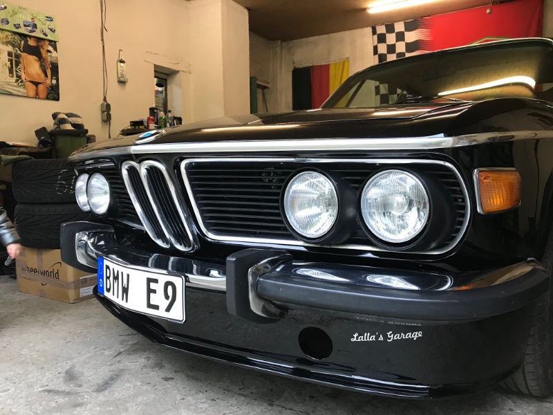

Diese Gitter hätte ich natürlich lieber in Chrom aber erstmal habe ich meine alten aufbereitet ...

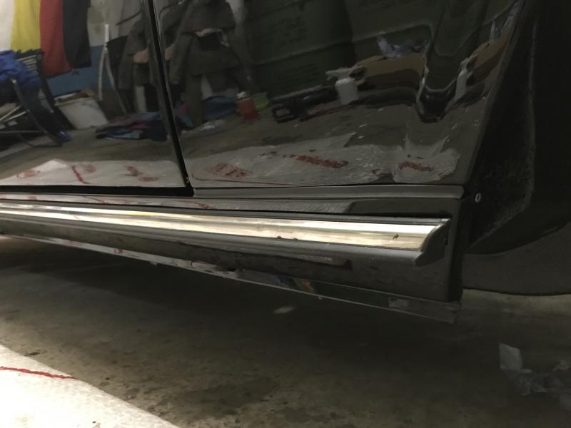

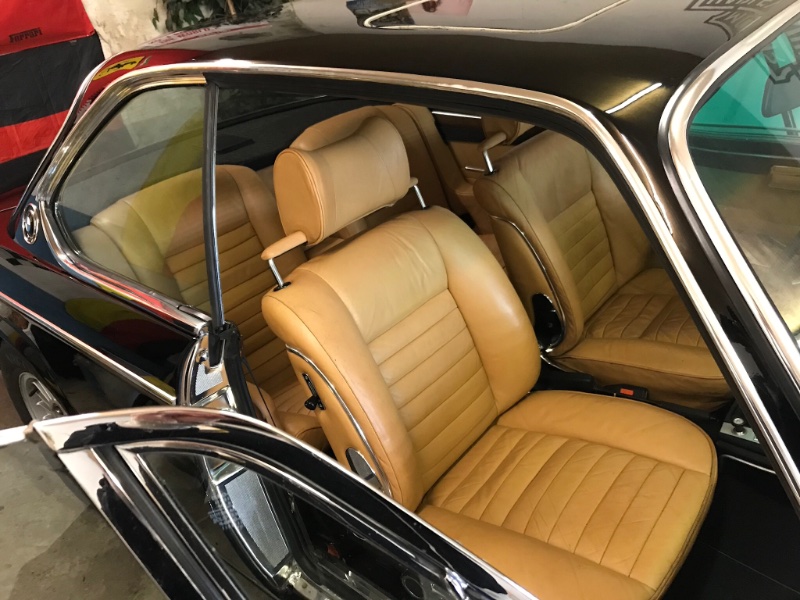

Die Blendschweller anbringen hat fast einen ganzen Tag gedauert. Habe innen zwei Bahnen Quellenband verekelst das da nicht Blech auf Blech reiben kann, dann habe ich innen und alle kritischen Stellen sowie die Kunststoff Klammern von innen fett mit Wachs behandelt und neue Gummis verbaut.
Anschließend angebracht, alle Schraubenlöcher gewachst und mit Edelstahl verschraubt.
Ich bin mit dem Ergebnis sehr zufrieden
Lallas Garage
Beiträge: 191
Re: BMW 3,0CS aus Münster/Osnabrück
Beitrag von Lallas Garage »

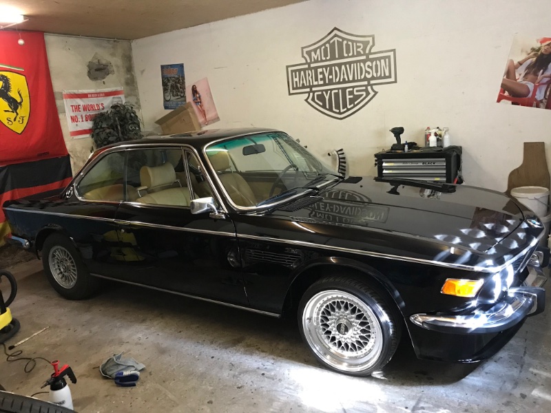

Jetzt kommt auch etwas Farbe und Kontrast ins Auto, mir gefällt es..
(Die hinteren Gurtrollen fehlen leider, da bin ich noch auf der Suche ...)
Beim Zusammenbau natürlich immer eine Dose Teroson Wachs in der Hand und alle Ecken, Falze und Schraubenlöcher fett behandelt.
Am Ende werden Schweller und Holme noch mit Maik Sanders geflutet...
Ich verwende die Kombination Maik Sanders/Teroson schon lange und bin davon überzeugt, Maik Sanders kommt nur darein wo es nicht direkt wieder rauslaufen kann.
Also nicht in der Motorhaube, Türen etc bei jedem Teil was montiert wird steht eine Dose Teroson dabei.
Lg Simon

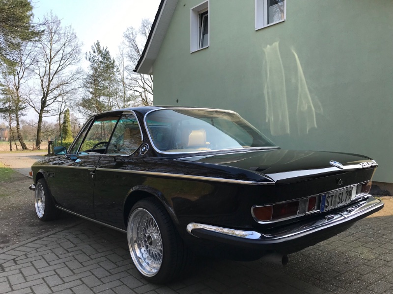

Was für Felgen-Masse hast du bei den BBS? Die sehen genial aus!
Grüsse
Sergio
Lallas Garage
Beiträge: 191
Hallo Sergio,
Danke für dein Lob, die Felgen sind 8 & 10x17 die genaue Et habe ich nicht gemessen.
Lg Simon
