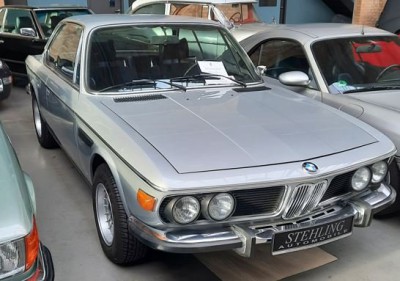

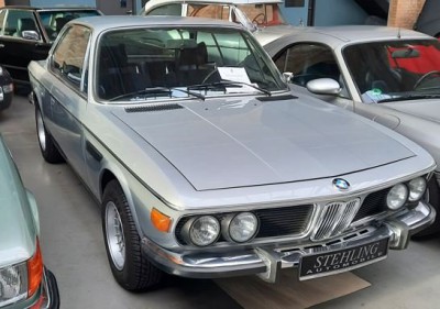

Nabend,
sehe gerade dieses Angebot, VB 88250€:
https://www.ebay-kleinanzeigen.de/s-anz ... 5-216-9668
"BMW 3.0 CSi Coupe aufwendige Restauration wenig KM Note 2+"
Wird auch in einer Auktion angeboten: https://www.kickdown.com/de/auctions/past
Quelle:TomHom
Quelle:TomHom

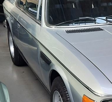

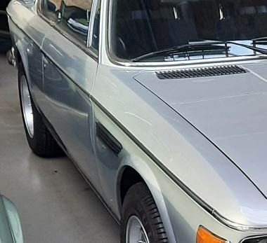

Sieht in dem Licht und den passenden Räumlichkeiten erst einmal verlockend aus, aber wenn ich genauer hinsehe, z.B.
Bild 1:
Quelle: TomHom
Quelle: TomHom
E9 Berlin Zierleiste vorne.JPG (31.46 KiB) 297075 mal betrachtet
wie verläuft denn da die Zierleiste? Die Zierleiste am Kotflügel geht vorne am Übergang zur Front nach unten, und an der Fahrerseite? kann ich nicht richtig erkennen wohin sie will! An der Tür geht sie nach hinten runter, passt nicht mehr zum Türgriff! Die Übergänge von der Motorhaube zur
Front, insbesondere die Ecken, sind nicht stimmig.

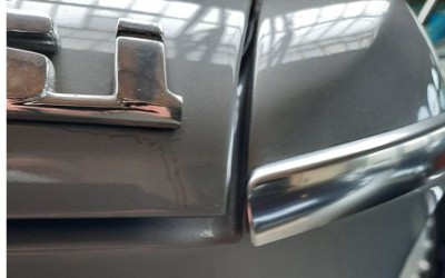

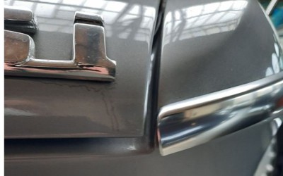

Bild 2:
Quelle: TomHom
Quelle: TomHom
wie verläuft denn da die Zierleiste? Sie verläuft nicht waagerecht und liegt hier nicht an!
Euch fällt bestimmt auch noch einiges auf, aber ich möchte jetzt erstmal in Ruhe die zusätzlichen Bilder betrachten und dann schnell zuschlagen!

über 300 Bilder sind der Annonce beigefügt, mit sehr vielen detaillierten Fotos und Dokumenten über die gemachten Arbeiten sowie diversen Bewertungen:
2014 DEKRA Donauwörth Marktwert 32T €
2015 Linz Wiederbeschaffungswert 42T bis 46T €
2018 ClassicData Bochum Wiederbeschaffungswert 80T€,
Der Wagen ging dann wohl nach Berlin
Eine Auflistung von zusätzlichen Fremdarbeiten (Sattler, Lackierer, Trockeneis) neben den eigenen, nicht aufgeführten Kosten sowie von Neu- und Gebrauchtteilen ergibt alleine fast 10T € für eine umfangreiche Restauration in 2017-2018.
Alle sichtbaren Bereiche wurden hierbei aufwendig überarbeitet bis hin zum Strahlen und Neulackieren des Wagenhebers.
Bilder von einer Restauration vor 2017 sind auch dabei und dann nochmal von einer Restauration in 2019.
So steht der Wagen auf den ersten Blick wirklich toll da bis auf ein paar Auffälligkeiten (wobei der Verlauf der Zierleiste m.E. gravierend ist und schmerzt).
Der Unterboden ist von Unterbodenschutz bedeckt, teilweise neu aufgebracht, sieht aber soweit gut aus.
Was nicht dokumentiert ist und eine Büchse der Pandora sein könnte sind die uns allen wohl bekannten kritischen Stellen im A-Säulen und Schwellerbereich.
Die Laufleistung wird in der Überschrift mit nur 44T km angegeben, in der Beschreibung ist es dann der Kilometerstand. Dokumentiert ist die angebliche geringe Laufleistung nicht. Die Bilder von der Restaurierung von vor 2017 lassen jedoch Zweifel an der Angabe aufkommen, ich denke da muss mindestens noch eine 1 oder eine 2 vor die 44T gestellt werden.
Der E9 scheint durch einige Hände gegangen zu sein. Es wurde über die Jahre wohl viel Geld und Herzblut investiert, bis in viele kleine Details, Respekt!
Ja, wenn man wüsste ob der Zustand unterm Blech wirklich top wäre dann könnte der geforderte Mindestpreis von 88T € m.E. nachvollziehbar sein.
Aber so?
Ich bin nächstes Wochenende eh in Berlin und überlege ihn mir mal anzuschauen. Aber auch nur anschauen, Chefin fährt mit!

Verfasst: Mi 12. Jan 2022, 16:46
bei den Zierleisten müsste es sich um die aktuelle Fertigung handeln.
Hier ist der Radius falsch und die Zeileiste "zieht sich nach oben".
Die eigentliche "Kante" an der Seitenwand wird dann nicht mehr bedeckt.
Hatte ich auch mal bei der Classic gekauft und sofort wieder zurückgegeben.
(Bilder von den Leisten, die ich zurückgegeben habe, von aussen übrigens leicht
zu erkennen, da die Nut mit einem sichtbaren Stopfen verschlossen ist,
die orginalen wurden vor dem Eloxieren verschlossen)

also mit geringem Aufwand zu beseitigen. Gibt es denn Nachfertigungen die passen?
Ich habe meinen obigen Text zwischenzeitlich revidiert.
Re: Marktbeobachtungen
Verfasst: Mi 12. Jan 2022, 16:55
Nein, leider nicht.
(ich kenne nur die nicht passenden Leisten von BMW)
Das ist auch mit Ausrichten nicht in den Griff zu bekommen.
ich habe mir "Gute Leisten mit Patina" besorgt und diese dann final montiert.
lg
PS: Wir können ja mal eine "Kantenthema" machen, denn ich meine in Deinem Bild ist die Hechdeckel Kante auch was tief....

TomHom hat geschrieben: So 20. Feb 2022, 11:29 Einen schönen guten Morgen,
es ist schon erstaunlich, nein eher erschütternd, welche Auswüchse der Boom des E9 bei den Angeboten in den Kleinanzeigen und Auktionen im Netz hervorbringt.
Konnte ich noch im letzten Beitrag mit Respekt die Auktion eines wirklich mit viel Aufwand über die Jahre restaurierten 3.0 CS kommentieren (der dann für nachvollziehbare 77.000€ einen Käufer fand), so bereitet mir folgendes Angebot Unwohlsein. Nicht nur durchs Kopfschütteln, ob der erwarteten 77.000€, Übelkeit beim Betrachten des Details sowie Schwindel beim “zwischen den Zeilen lesen”. Ferner verliere ich den Glauben an die Urteilskraft unserer “Experten”, wenn ein Wagen, der aus meiner Sicht nicht einmal die Note 4 verdient, eine Bewertung mit Zustand 2 erhält.
Angeboten bei den Kleinanzeigen
https://www.ebay-kleinanzeigen.de/s-anz ... 2-216-7995
als auch auf der Auktionsplattform
https://www.kickdown.com/de/postings/a2 ... -metzingen
Hier wird der E9 mit insgesamt 196 Fotos dokumentiert, wenn man sich registriert, kann man sie betrachten. Aus Gründen des Urheberrechts verzichte ich darauf Screenshots hier einzustellen.
Zwar heißt es in der Beschreibung “des Weiteren findet auch die vollumfängliche Restauration des E9 via Bilddokumentation Erwägung”, allerdings findet sich kein einziges Foto die diese angeblich “vollumfängliche Restauration” dokumentiert.
Des Weiteren heißt es: “2003 wurde das Coupé in Belgien stillgelegt und Ende 2015 in einem desolaten Zustand erworben. Die Karosserie und die Mechanik wurde komplett und gemäß Angaben im BMW Zertifikat restauriert”. Diese Aussage ist aus meiner Sicht irreführend. Sie könnte suggerieren, dass die Restauration von BMW zertifiziert wurde. Das von BMW ausgefertigte Zertifikat beschreibt jedoch nur den zu der angegebenen Fahrgestellnummer passenden Wagen.
Beim Lesen der Beschreibung und dem Betrachten der Fotos dreht sich mir der Magen. Lese ich “Die Fahrzeugfront mit der charakteristischen BMW-Niere präsentiert sich ohne Steinschläge und die schwarzen Kunststoffgrilleinsätze weisen keine Beschädigungen auf. Nur zwei kleine Chromschweller fehlen noch an der vorderen Stoßstange” so sehe ich auf den Fotos
- Bilder 15/21/ 29/30/31 eine vollkommen aus den Fugen geratene Frontpartie, deutlich zu erkennen am Verlauf der Zierleiste. Hier wurde der Kotflügel wohl zu hoch angebracht, die Zierleiste des Kotflügels sollte hier eigentlich auf gleicher Höhe mit der Frontzierleiste verlaufen. Ganz schlimm der Bereich bei den Scheinwerfern auf der Fahrerseite. Hier hat es wohl mal einen deftigen Einschlag gegeben, den man wohl bei der “vollumfänglichen Restauration” übersehen hat. Die Kunststoffgrilleinsätze, die angeblich keine Beschädigungen aufweisen sollen, sind krumm und schief, der Chrom auf der Fahrerseite stark beschädigt.
- Bilder 2/23/24/26/50/51
“Auffällig zeigt sich die verbeulte Stoßstange hinten links”, ja wenn es nur eine Beule wäre, die Stoßstange ist auf der Fahrerseite total verbogen und zeigt am hinteren Seitenteil himmelwärts, zudem fehlen die Stoßstangenhörner. Bilder 23 und 37 zeigen, wie schlecht wohl ein Unfallschaden kaschiert wurde, bis hin zu den schlechten Passungen für die Rückleuchten. Die Übergänge des Heckdeckels zur Kotflügelkante wurden schlecht angepasst.
Ganz schlimm zeigt sich der Innenraum. Das Holzfurnier ist schon großflächig abgeblättert. Die Sitze sehen aus wie Plüschsofas, den Cord hat man sich wohl beim Neubeziehen gespart, der Faltenwurf an den Wangen passt nicht, ein Chromrahmen an eine Wange fehlt. Der Himmel ist nur auf einem Foto partiell zu sehen, hier lässt sich erahnen, wie der Rest aussehen wird. Viele schreckliche Details, die Auflistung würde diesen Rahmen sprengen.
Weitere Auffälligkeiten:
Der Regenrinnenchrom hinten ist lose (Bild 40, 45, 60)
Die Rückspiegel sind nicht original (Bild 41)
Die Schwellerabdeckung ist nicht in Wagenfarbe lackiert, die Abdichtung zur Seitenwand wurde anstelle des Keders mit einem einfachen Kantenschutz gemacht (Bild 59)
Viele weitere schreckliche Details, die Auflistung würde diesen Rahmen sprengen.
Ganz schlimm auch die Fotos vom Unterboden. Der Bereich um den Kardantunnel inklusive Motorträger wurde wohl heftig mit dem Vorschlaghammer gerichtet, überall lassen sich Beulen erkennen. Die Deckel für den Lackablauf sind nicht mehr vorhanden, einfach zugeschweißt und dick mit Unterbodenschutz überstrichen.
Was für ein Getriebe ist da eingebaut, und vor allen Dingen wie ist es mit der Strebe angebracht?
Fotos der kritischen Bereiche (Federbeindome, A-Säulen, Schweller, hintere Radläufe) fehlen.
Ich könnte noch dutzende auffällige Punkte auflisten, die Zeit ist mir jedoch zu schade.
Wir alle finden es sicher toll, wenn unsere E9 mit viel Aufwand restauriert werden. Nicht immer gelingt es dies bis zur “Show Room Optik” durchzuziehen, jeder macht es so wie er es kann, handwerklich und finanziell.
Wenn allerdings eine aus meiner Sicht danebengegangene Restauration von Classic Data mit Note 2 bewertet wird und hierfür dann 77000€ erwartet werden, frage ich mich welcher Bauer hier gefangen werden soll.
Mal schauen, wie die Auktion endet.
Da ist doch das gute Stück für 58500€ über den Tisch gegangen.

keineswegs ist der Wagen für den Preis weggegangen: die Auktion ist beendet, der Wagen ist nicht verkauft, das höchste Gebot lag wohl unter dem Mindestpreis des Anbieters. Da hat der gute Mann sich wohl ein wenig zu weit aus dem Fenster gelehnt, hätte er seinen Mindestpreis realistischer angesetzt so wäre das Teil zu diesem m.E. viel zu überhöhten Gebot von 58500€ verkauft worden.
Jetzt wird er für 70.000€ auf der Auktionsplattform zum Kauf angeboten.
Interessant ist wie im Laufe der Auktion die Gebote in die Höhe getrieben wurden. So wurden mehrmals Gebote abgegeben, welche um tausende Euros über dem letzten Gebot lagen. Durch zweimaliges Bieten überbot man sich selber, so kam es zu Gebotssprüngen von mehreren tausend Euros.
Ich frage mich dann wie blind oder naiv müssen die Bieter sein? Und dem Auktionsleiter scheint dies nicht aufzufallen!?

und schon wieder steht der silberne CSI in der Auktion, halt noch mal probieren! Und wieder ist zu sehen wie direkt nach Auktionsbeginn der Preis erstmal nach oben gepusht wird:
1. Gebot: 8500€
2. Gebot: 11111€
3. Gebot: 30000€
4. Gebot: 33500€
Ich möchte hier keinem etwas unterstellen nach dem Motto "Gut wenn Du genug Freunde hast die in Deinem Sinne mitbieten"!. Aber das können doch keine ernstgemeinten Angebote sein. Wenn ich mitbieten möchte warte ich doch bis kurz vor Auktionsschluss und fange nicht schon 14 Tage vorher damit an.

das Wetter ist leider zu schön um jetzt all die schrecklichen Dinge aufzulisten die mir bei der Ansicht der 191 Bilder auffallen, deshalb nur beispielhaft der Bereich um die Federbeindome (wie es hier unter dem Blech und dem Spachtel aussieht möchte ich nicht mutmaßen, da fehlen leider Bilder der Restauration):
Hydraulikbehälter Füllstandsüberwachung ohne Funktion da blaue Kappe mit Kontaktblech fehlt, Anschlüsse mit nicht originalen sondern mit blauen Baumarkt-AMP-Steckern versehen, die beiden Kabel (die mit dem losen Isolierband) sind nicht die originalen, diese gingen links weg in den Kabelbaum,
Deckel Diagnosestecker fehlt, Befestigung Federbein sollte m.E. mit Hutmuttern und den dicken Unterlegscheiben erfolgen, Stopfen Stehwand beim Haubenzugscharnier fehlt, Dämmung Stehwand fehlt, Ablauf Wasserkasten Gummischläuche fehlen, Abdeckung Lüfter falsche Schrauben, Emblem Karmann gehört an die A-Säule, Typenschild falsche Position, Tülle Haubenzugrohr fehlt, Aufkleber unvollständig und an falscher Stelle usw.
An anderen Stellen sieht es nicht viel besser aus, von all den fehlenden Teilen über den zerbeulten Tank, die dilettantisch geschweißte Reserverad-Mulde, die kaputte und lose Türverkleidung rechts, dem verdreckten Motor, den nicht in Wagenfarbe lackierten Anbauteilen, der Dichtung Schiebedach und dem Bereich ums Schiebedach oben usw.
Ich kenne das CSL-Paket nicht, aber macht es sich der Eigner nicht zu einfach beim Gewicht einsparen wenn er die Kofferraumverkleidung, den Werkzeugkasten, die Beleuchtung vom Kofferraum (und Motorraum) weglässt und dann den CSL-Koffer hinein stellt (ob der wohl gefüllt ist)?
Die Fotos mögen täuschen, aber aus meiner Sicht ist der Vorderwagen auch nicht stimmig. Der Beifahrerkotflügel scheint zu niedrig angebracht (und die Haube in dem Bereich dann zu hoch), auf der Fahrerseite scheint der Kotflügel vorn ein wenig zu hoch (und die Haube dann zu tief)?
Beim Blick auf die Alu-Verkleidungen der B-Säulen fällt mir auf dass hier die Gummidichtung zur Seitenwand fehlt und aus Platzmangel auch nicht mehr reinpassen würde. Dies ist (aus meiner eigenen leidlichen Erfahrung) ein Indiz dafür dass bei der Restauration das Reparaturblech hinter der B-Säule zu eng angebracht wurde, halt ohne die Form durch Einlegen der Alu-Verkleidung noch mal zu überprüfen. Dies führt dann dazu dass die Türen in diesem Bereich, so wie bei dem Wagen hier, zu weit nach außen steht. Aber vielleicht muss sie nur ein wenig gerichtet werden?
