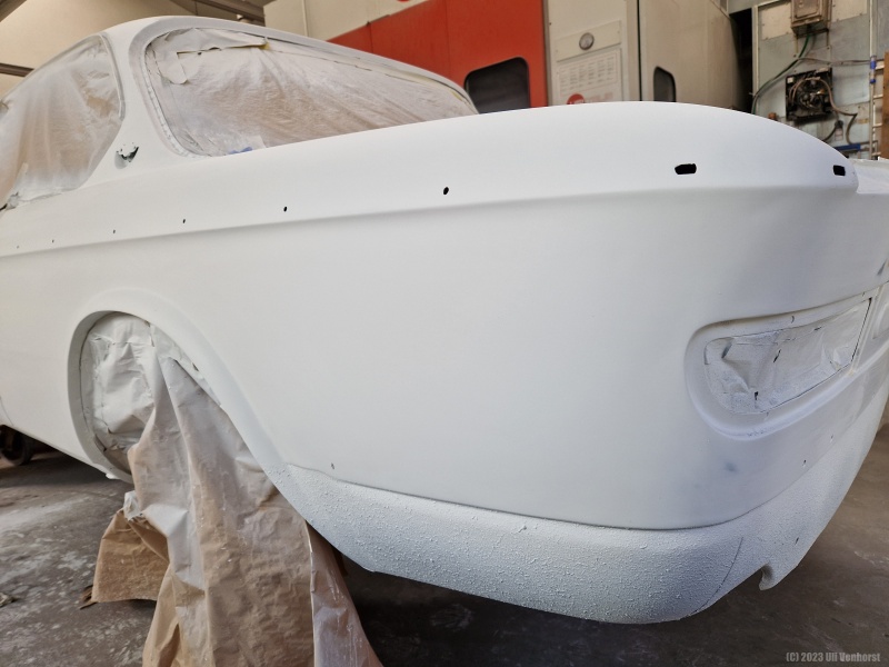

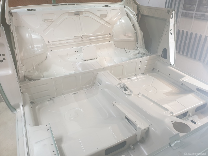

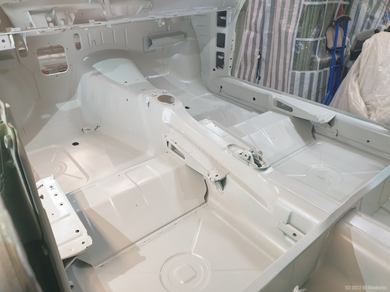

Hallo miteinander,

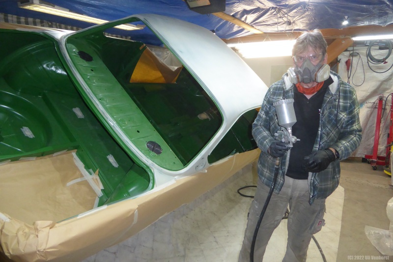

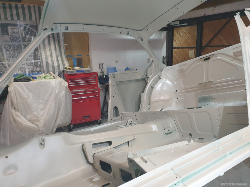

wenn man nicht alles selber macht gehts einfach nicht weiter. Der Lacker ist immer noch nicht wieder fit, ich muss aber die Temperaturen ausnutzen und hab dann mal die Pistole selbst in die Hand genommen ...
Ich bin mit dem Ergebniss sehr zufrieden. Gespritzt wurde mit 2K-Epoxy Grundierfüller der Unterboden, Fahrgastzelle, Motor- und Kofferraum. Seht selbst ...
Als Nächstes kommt die Nahtabdichting mit Teroson.
Das Drehgestell ist Gold wert und erleichtert die Arbeit ungemein. Bin froh, daß das so gut funktioniert.

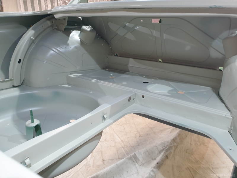

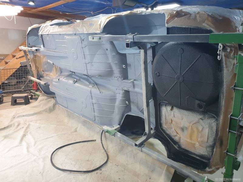

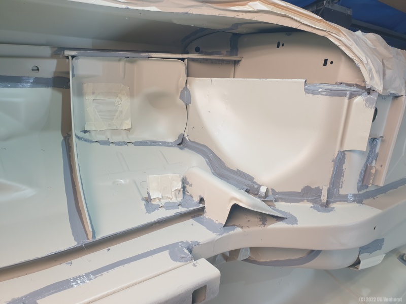

Re: 69er 2800 CS - Nahtabdichtung Unterbodenschutz

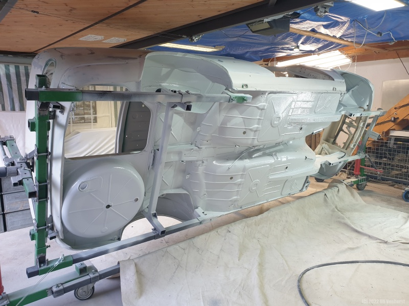

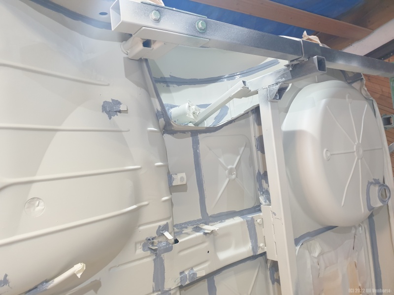

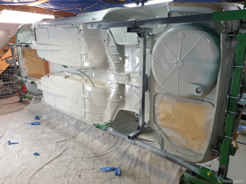

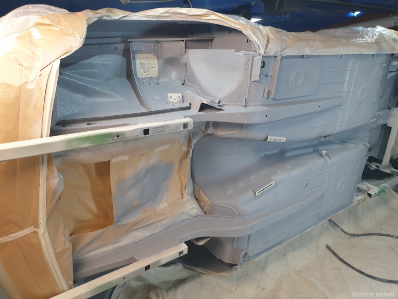

Moin, hier mal wieder ein Bilderupdate von meinem Projekt.
Die Winterpause hat begonnen. Eine weitere Bearbeitung in der kalten Garage ist fast nicht möglich. Das Material benötigt ein gewisse Verarbeitungstemperatur. Der Unterboden ist jedoch noch fertig geworden, so dass ich die Karosse wieder auf Rollgestell umbauen und dem Lackierer übergeben kann.
Zunächst wurden alle Nähte mit Teroson MS 9320 SF bestrichen, danach noch das gleiche Material verspritzt. 8 Kartuschen habe ich gebraucht, leider ist mir dabei das Material ausgegangen, so dass ich eine schwarze Kartusche (Fehlbestellung) auch noch verwenden musste. Da aber danach noch mit 2K Lack (RAL 7035- Lichtgrau) lackiert wurde, wurde der Farbunterschied egalisiert.
Desweiteren habe ich alle Bremsleitungen (ATE Stahlleitung) neu gebogen und gebördelt. Die Benzinleitung (Kunifer 8mm) ebenfalls.
Foto: Nahtabdichtung
Foto: Unterbodenschutz
Foto: Unterbodenschutz - Resteverwertung
Foto: U-Schutz lackiert
Foto: Brems-, Benzinleitung
Foto: Türen & Hauben beim Lackierer

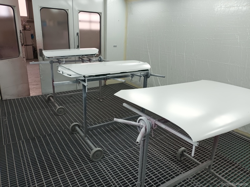

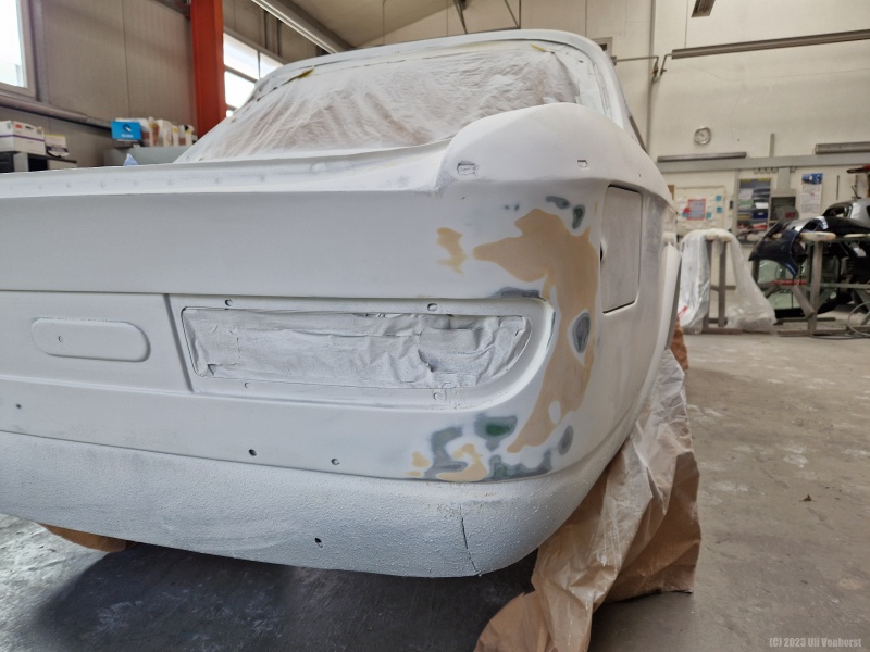

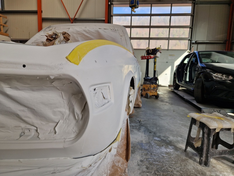

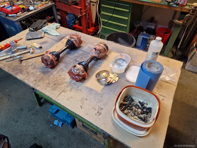

Re: 69er 2800 CS - Stellungswechsel

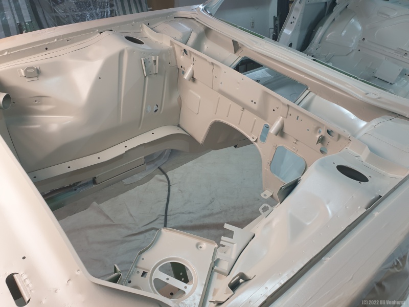

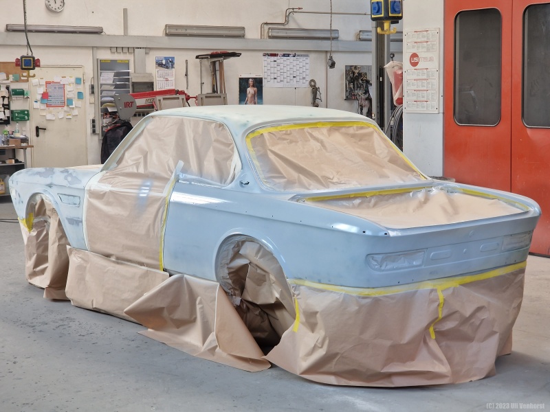

Moin allerseits,
mal abgesehen von meiner ersten Coronainfektion in den ersten beiden Januarwochen, fängt das Jahr hoffnungsvoll an.
Die Lackierkabine ist frei geworden und ich durfte endlich meine Karosserie vorbeibringen. Endlich geht es dort weiter, die erste Füllerschicht ist auch schon drauf und der Feinschliff (nass) mit 1200er Körnung steht an. Einen Zeitplan für die nächsten Wochen haben wir gemeinsam erstellt und wenn alles glatt geht ist Mitte April die Farbe und 2x Klarlack drauf.
Ende April soll ich die fertig lackierte Karosserie wieder bei mir in der Garage stehen haben und der Zusammenbau kann endlich losgehen.
Zum Clubtreffen wird es dann aber nicht reichen und auch das geplante Hochzeitsbild am 3. Juni von meinem Freund aus Hamburg (der, der mich zu dem ganzen Thema angestiftet hat) wird wohl leider nichts. Das Jahr wird auf jeden Fall wieder spannend ...

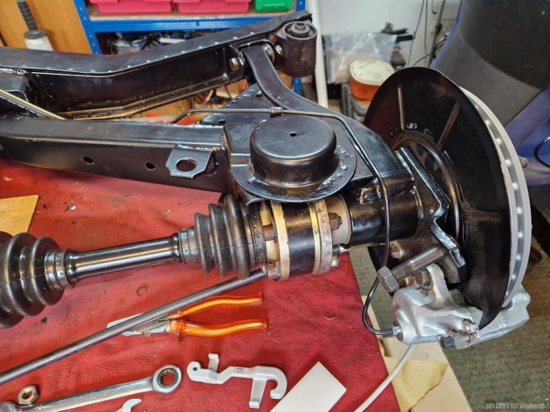

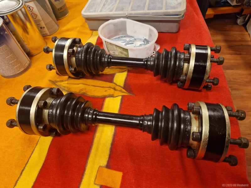

Zuhause konnte ich mich weiter den Achsteilen widmen und bin endlich das fettige Teil angegangen und habe die Hinterachswellen neu gefettet und aufgefrischt. Die neu verzinken Halteringe für die Gummi-Manschetten habe ich noch nicht montiert, da laut Reparaturhandbuch diese auch verklebt werden. Den passenden Kleber habe ich noch nicht gefunden.
156137
Zuletzt geändert von Maschalab am Mi 11. Feb 2026, 13:17, insgesamt 1-mal geändert.
Beiträge: 1164

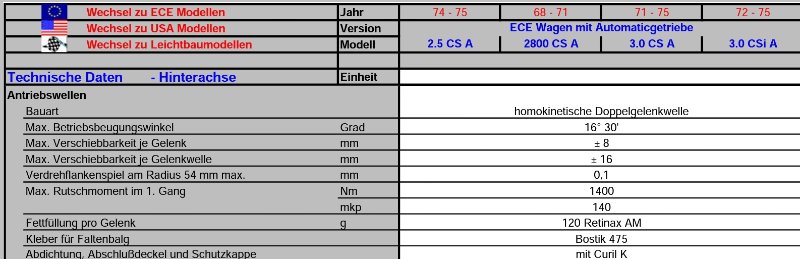

das habe ich noch nie gehört und gemacht, dass ich die Manschetten verklebe. Vernünftige Schellen reichen da doch.
Beiträge: 384
steht so in der Anleitung bei den technischen Daten.
Kleber: Bostik 475
Beiträge: 1164
da ist bestimmt für die geteilten Faltenbälge gedacht, damit die an der Naht nicht undicht werden. Für die normalen geschlossenen Bälge ist das Unsinn.
luc
Beiträge: 51
Beitrag von luc »
Hallo Andi, hallo Uli,
es klingt sehr logisch, dass das nur für geteilte Manschetten (Reparatur bei montierten Halbwellen?) gedacht ist.
Ein möglicherweise passender Kleber findet sich im Internet unter Bostik 1475, vielleicht ein Schreibfehler im Handbuch.
Und: Viel Erfolg beim Weiterschrauben!
Grüße Luc

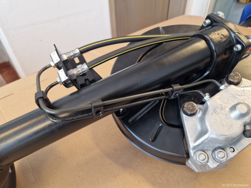

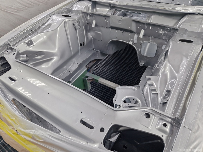

Beiträge: 384

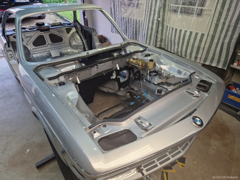

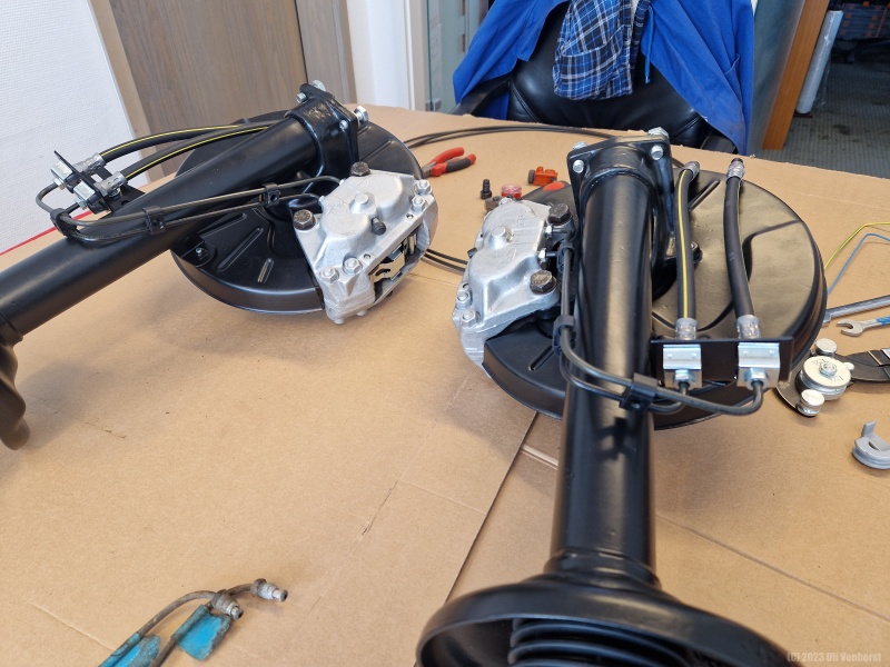

Re: 69er 2800 CS - Bremsleitungen
während die Karosserie vom Lackierer bearbeitet wird, habe ich mich an weiteren Bremsleitungen zu schaffen gemacht.
Die Bremsleitungen an den Federbeinen Vorne und an der Hinterachse habe ich neu gebogen, gebördelt und angepasst. Das wurde auch notwendig, wenn man sich zum Vergleich die alten Leitungen anschaut. Wieder eine Baustelle weniger.
Derzeit bearbeite ich die Kabelbäume und pimp die mit einigen Funktionen auf. Ich möchte die Fensterheber auf Relais umstellen, die Intervall Schaltung für die Scheibenwischer nachrüsten und auch den Lichtsummer verbauen.
Heute kam 060 in die Karosserie. Das sieht schon geil aus :-)

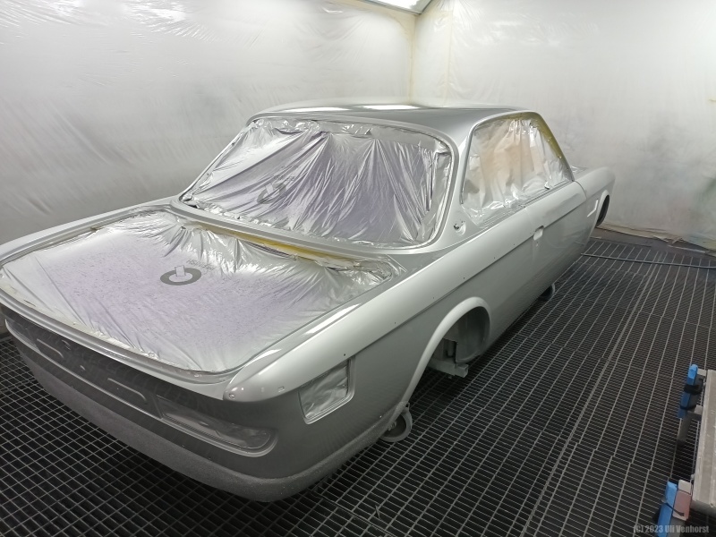

Beiträge: 384
Re: 69er 2800 CS - Endlich 060 !!

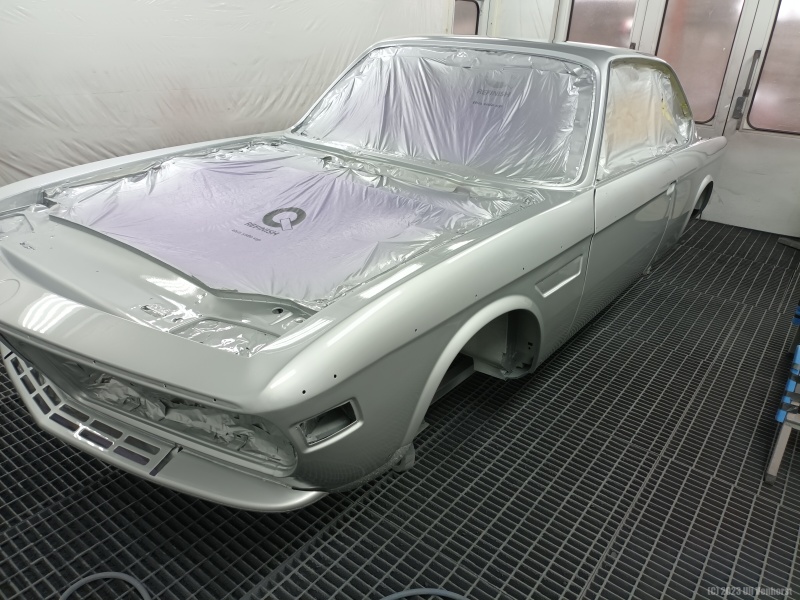

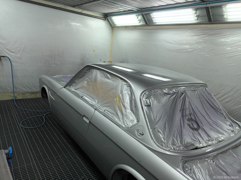

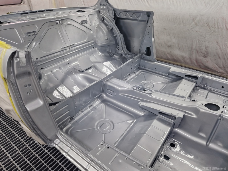

Mission completed!
Polaris Silber ist drauf, inkl. erster Klarlackschicht, die zweite kommt am Freitag und nächste Woche darf ich abholen.
(die Türen sind nur schnell montiert, nicht ausgerichtet)
Dann fängt das Projekt "Zusammenbau" an, das wird wohl min. den Rest des Jahres in Anspruch nehmen.
158787
Zuletzt geändert von Maschalab am Mi 11. Feb 2026, 13:15, insgesamt 1-mal geändert.
Beiträge: 1164
das sieht richtig klasse aus!
Beiträge: 384

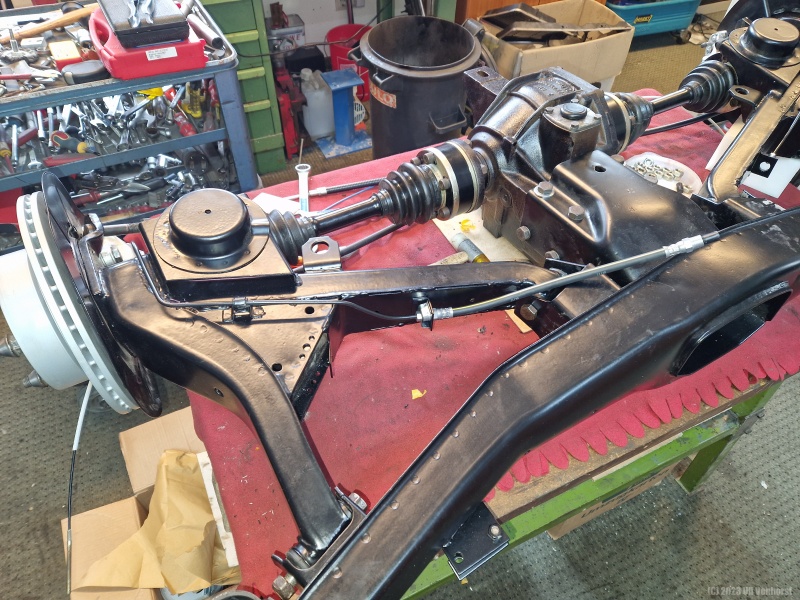

meiner ist wieder zu Hause und die nächste Phase, der Zusammenbau, kann starten...
... und die "Verlobung" hat auch schon stattgefunden. Das Rollgestell ist weg und die Achsen montiert.

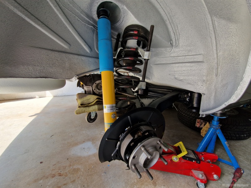

Leider ist es nicht so, dass ich sagen könnte er steht wieder auf eigenen Füßen, da ich hinten keine passenden Federn habe.
Es sind die Federn die ich vor 5 Jahren ausgebaut habe und nun bekomme ich sie nicht wieder rein. Hab ich geflucht...
Solange bleibt die Karosserie noch aufgebockt, ich werde dann als Nächstes den Kabelbaum einbauen und mich der Front widmen. Hinten möchte ich noch kein zusätzlichen Gewicht reinpacken.

Beiträge: 1693
Hallo Uli
Ich glaube du stehst dir selbst im Weg......
Meinst du, dass du den Querlenker, bzw. die Feder mit dem Wagenheber nicht so weit nach oben drücken kannst, bis du den Stoßdämpfer oben montieren kannst? Das wäre ja normal, weil das Gewicht des noch nicht zusammen gebauten Autos nicht ausreichen würde, die Federn soweit vorzuspannen.
Sollte ich auf dem Schlauch stehen, und ein "anderes" Problem nicht erkennen, dann schau ich gerne nach den Federn, von denen ich sicher noch mehrere Paare habe.
Beiträge: 384
Bin etwas verwirrt, nachdem ich mir nochmal alte Bilder angeschaut habe und doch keinen Unterschied beim Aufnahmeteller unten sehe. Fakt ist aber, dass meine Federn 2cm länger sind als das was in der Reparaturanleitung bei den technischen Daten steht.
Im ETK steht beim 2800CS auch eine andere Teilenummer für die Federn (33 35 1 112 116) statt (33 35 1 112 122). BMW hat mir heute mitgeteilt, daß die nicht mehr lieferbar sind.
Wenn jemand einen Tipp geben kann, wie ich die alten "langen" ohne Federspanner reingekommen, wäre ich einen Schritt weiter.
vielleicht eine ganz persönliche Sicht:
Ich fände es optisch gar net so doof, wenn mein Coupe etwas mehr das Hinterteil hoch bekommen würde.
Die Coupes hängen halt gerne leicht hinter runter....vielleicht gefällts ?
Die Feder muß bei montiertem Stossdämpfer Vorspannung haben / darf ja auf der Hebebühne net rausfallen.
Ohne Stossdämpfer/ggf Stabi/ muß der Längslenker aber weit genug runter gehen, so dass die Feder reingeht.
Beiträge: 1693
Hallo Uli
Du hast wie es auf dem Bild zu sehen ist eigentlich alles richtig gemacht, vielleicht noch den inneren Federspanner um 180 Grad drehen, so dass die Stange oben nicht anstößt. Ich kann mich aber nicht erinnern, jemals hier einen Federspanner benötigt zu haben. Deiner Feder ist es egal, ob sie 2 cm länger, dafür im Drahtdurchmesser vielleicht 1mm dünner ist. Das Ergebnis siehst du ja erst, wenn das Auto komplett zusammen gebaut ist und sich gesetzt hat. Dann kannst du immer noch mit dem oberen Gummi, den es in 3 unterschiedlichen Dicken gibt, leicht variiren.
Zur Sicherheit noch mal eine kurze Anleitung. Die beiden Schrauben am Querlenker zum Hinterachsträger solltest du nur anlegen, so dass sich die beiden Gummis nicht verspannen. Erst wenn alles fertig zusammen gebaut ist, diese Schrauben auf einer Bühne mit Rampen und ausreichend Gewicht auf Rücksitz oder Kofferraum endgültig festschrauben.
Wenn du nun deinen Wagenheber anhebst, bis die Karosserie von deinem Bock abhebt, kannst du im Normalfall, wenn das Auto sein volles Gewicht hat, den Stoßdämpfer oben anschrauben. Wenn das Auto aber zu wenig wiegt, solltest du 2 Freunde zum Bier einladen, die sich auf das Auto-Hinterteil setzen, so dass du den Querlenker am Wagenheber gegen den steigenden Federdruck weiter nach oben pumpen kannst.
Beiträge: 384
Re: 69er 2800 CS - Verlobung
Sie hat "Ja" gesagt und die Ringe akzeptiert. Nun steht sie auf eigenen Beinen und kann laufen.
Tatsächlich ging es am besten ohne Spanner und durch das eigenen Gewicht.
Danke für die Hinweise und Tipps.

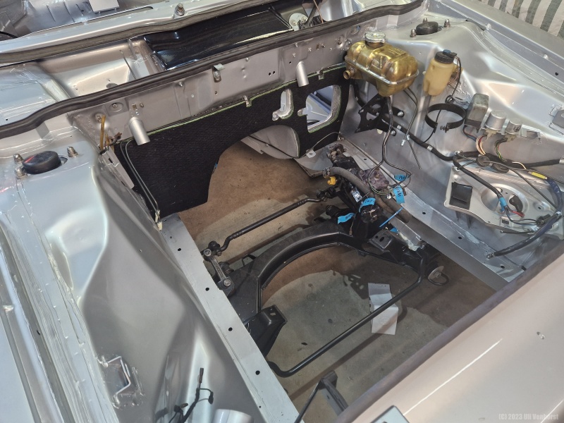

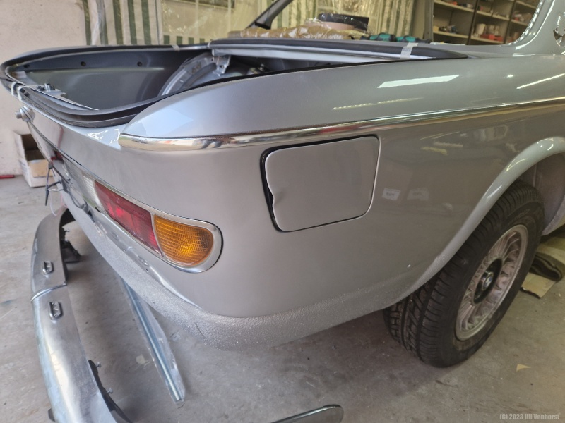

Hallo allerseits,

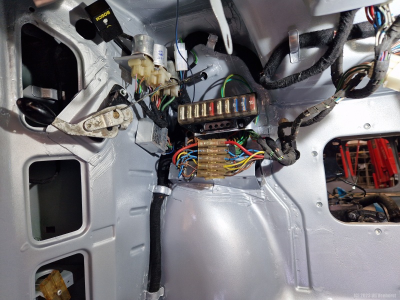

Der Kabelbaum ist drin und passt gut im Bereich der Sicherungen. Das neue Relais für die Intervalschaltung sowie der Summer müssen noch fixiert werden, insgesamt passt das aber alles übersichtlich rein.
Auch der Motorraum füllt sich langsam, die letzten Bremsleitungen gebördelt und gebogen, und die Stirnwand verkleidet.
Der Tankdeckel geht jetzt halbwegs zu, nachdem ich etwas von der Gummimanschette weggenommen habe.
Auch die ersten Schwerschichtmatten sind geschnitten und eingeklebt.

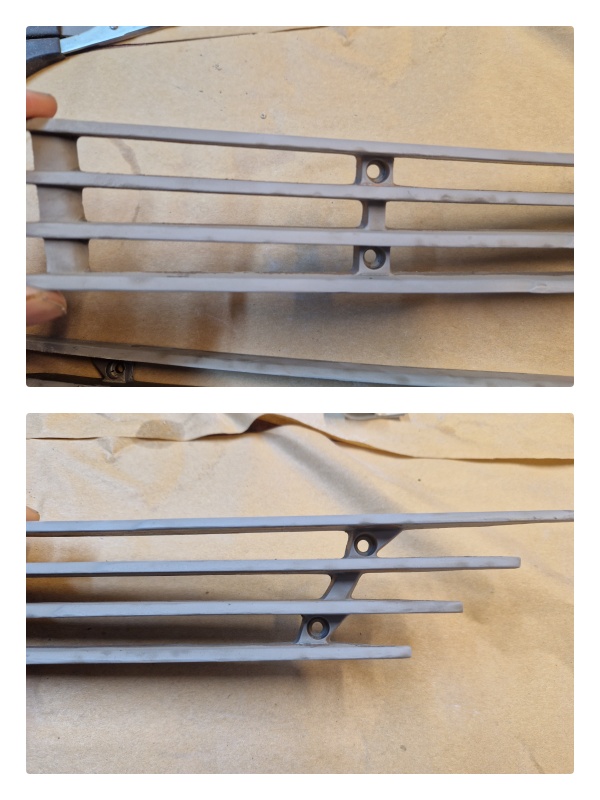

Zum Schluss noch ein Bild von meinen originalen Seitenziergittern, die wohl ursprünglich angeschraubt wurden. Die Stege finde ich besonders schön geformt, obwohl sie kaum sichtbar sind. Leider war die Chromschicht sehr pickelig und blätterte bereits ab, so dass ich sie komplett entfernt habe, außerdem ist ein Steg gebrochen. Ich bin mir noch nicht sicher was ich damit mache, ich finde sie zu besonders, als dass ich sie gegen Neue austauschen möchte.
Weiter geht es mit der Dämmung und Kofferraum und was sonst noch gemacht werden muss :-)

Ich habe meine Seitengitter damals im Rahmen einer Low-Budget-Lösung mit Chromspray, also Lack, lackiert. Ergebnis war so na ja, aber ich konnte die alten Gitter weiterverwenden.
Luc

Viele Teile benötigten dann doch noch etwas mehr Zuwendung, was ich aber erst bemerkt habe, als ich sie anschrauben wollte.
So mussten z.B. die Gummilhalteleisten bei beiden Stosstangen ausgetauscht werden, die waren total verrostet.
Anbei zwei Bilder der Front, die jetzt wieder komplett ist.
178837

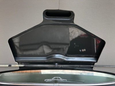

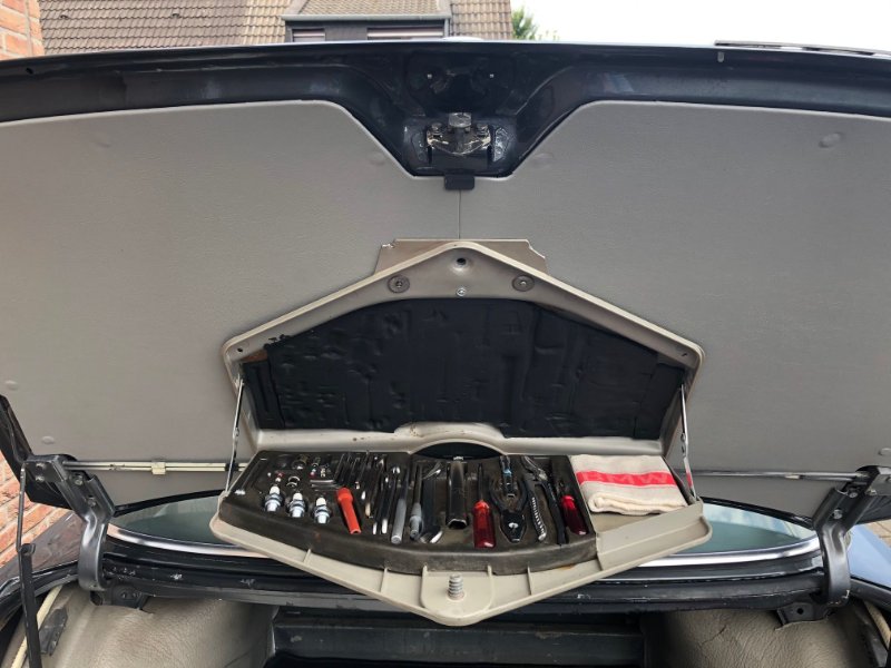

Kofferraumdeckel mit Werkzeugkasten montiert, irgendetwas stimmt da nicht. Die Schraubenlöcher im Deckel sind alle vorhanden, und wenn ich den Kasten zuerst montiere bleiben da oben zwei Löcher in der Verkleidung und der Kasten geht auch nicht gut zu.
Wenn ich die Verkleidung zuerst anbringe, stehen die Laschen oben über und ich müsste durch die Verkleidung schrauben, in der bisher keine Schraublöcher waren. Ich denke ich habe entweder einen falschen Werkzeugkasten oder die falsche Verkleidung für den Deckel.
Hat jemand ein Bild, wie das original richtig war?
Foto: Werkzeugkasten zuerst moniert
Foto: Werkzeugkasten nach Verkleidung montiert und inzwischen neu lackiert.

Knippivorst
Beiträge: 82
Beitrag von Knippivorst »
es gibt zwei verschiedene, große Werkzeugkästen.
Anbei ein paar Fotois von meinem Kofferraumdeckel und Werkzeugkasten.
Ich hoffe, es hilft weiter.
Beiträge: 384
Hallo Michael,
danke für die Bilder, das sieht ja genauso aus wie bei mir auf dem letzten Bild (inkl. abgebrochener Ecken), allerdings mit Werkzeug (*neid*).
Ich finde das sieht nicht gut und original aus, aber vielleicht war das bei den 2800er so. Bin gespannt ob noch andere Bilder kommen.
Im Netz finde ich nur Bilder von nachgemachten Verkleidungen, die den Werkzeugkasten komplett umfassen und die oberen Laschen verdecken.
Beiträge: 1693
Hallo Uli
Ob du das hübsch findest oder nicht, es war bei allen bis Ende 1973 genau so original!
Beiträge: 1693
Und zur Vollständigkeit noch ein Bild von dem einteiligen Werkzeugkasten ab Bj 74. Der 2,5 CS hatte noch mal einen anderen, kleineren Werkzeugkasten und hatte keine Verkleidungen am Kofferdeckel.
Beiträge: 384
Re: 69er 2800 CS - Werkzeugkasten
Danke Gerhard, dann lass ich das auch so und passe die Verkleidung nicht an.
Mich wundert nur, dass in der Verkleidung selbst keine Löcher für die oberen beiden Schrauben in den "Ohren" vorhanden sind, im Blech allerdings schon.
Bei Michael sieht das genauso aus, dort sieht man auch keine Durchgangslöcher in der Verkleidung.
Da gab es wohl damals ein Abstimmungsproblem zwischen den Zulieferern des Werkzeugkastens und der Verkleidung.
