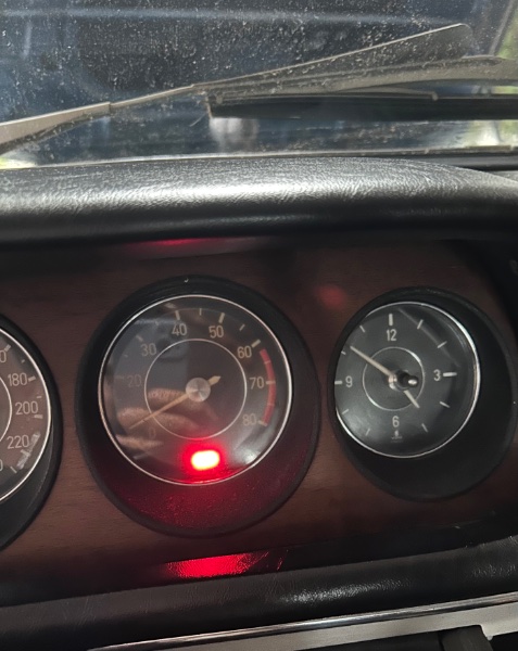

Re: 2800 CS aus USA
ich hab jetzt mal an der kleinen Schraube gedreht, die in der runden Dose drin ist, jetzt geht der Gashabel etwas weiter zurück wenn die Klappen zu sind. Bin damit jetzt unter 2000 Umdrehungen gekommen, eventuell kann ich mich so rantasten.
Grüße Simon
Grüße Simon
Re: 2800 CS aus USA
Hallo, damit verstellst du die Katstartautomatik.
Da du die nun verstellt hast, musst du erstmal alles neu nach Werkstattbuch einstellen.Wenn du davon keine Ahnung hast, würde ich nicht alles am Vergaser verstellen.
Ist denn die Zündung 100% richtig eingestellt?

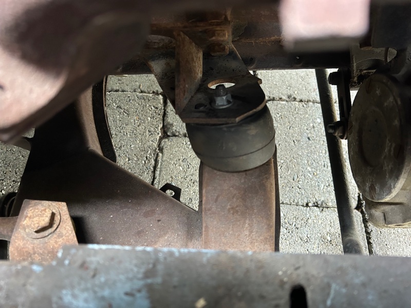

Re: 2800 CS aus USA
Hallo Simon
Nach einer stecken gebliebenen Hülse sieht mir das auf dem Bild nicht aus, dennoch ein guter Tipp das mal zu überprüfen, zumal du die alten Seile ja nicht mehr hast, um zu überprüfen, ob die Hülsen dort vielleicht fehlen.....
Hast du denn bereits mal die Bremstrommel auf die Achse gesteckt? Mir sieht es eher danach aus, als dass du die Exzenter nicht auf "Null" gestellt hast, damit wäre das Seil bereits etwas von vorne nach hinten herausgezogen.
Im Werkstatthandbuch steht beschrieben, wie man die Exzenter drehen muss und somit in welche Richtung die Beläge vorzuspannen sind.
Wo hast du denn die Handbremsseile gekauft? Sind das originale von BMW? Sollten die wirklich zu kurz sein, die richtige Grundeinstellung vorausgesetzt, könnte ein kürzen der Rohre aber tatsächlich Abhilfe schaffen.
Gruß und viel Erfolg
Re: 2800 CS aus USA
Hallo, ich hab jetzt einfach die Ummantelung der Seile um einen cm gekürzt, jetzt geht es, das Gewinde oben ist ja lang genug.

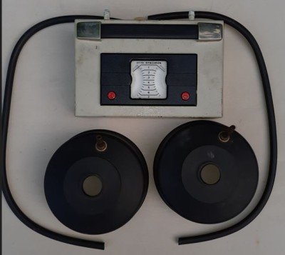

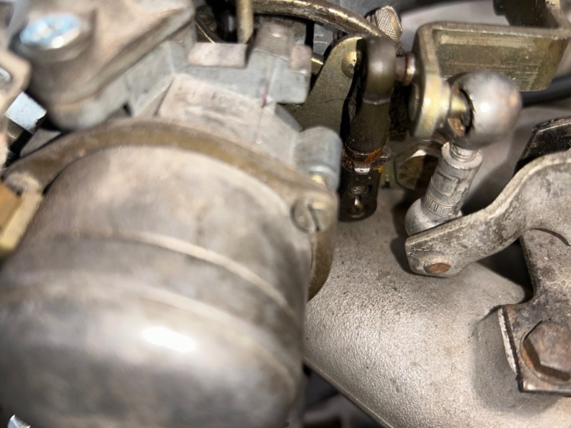

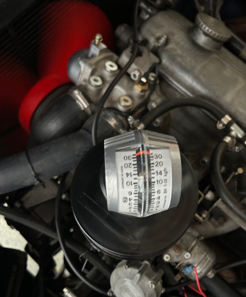

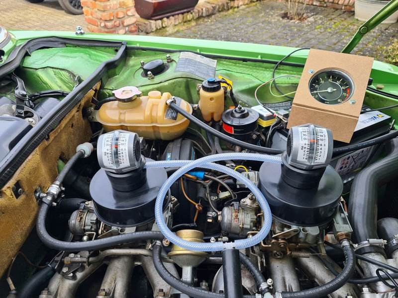

Ich wollte jetzt die Vergaser synchronisieren und habe dafür ein Gerät gekauft, in der Hoffnung das der Motor dann besser läuft.
Wenn der Motor warm ist, bekomme ich ihn auf unter 1000 Umdrehungen ohne das er ausgeht, aber der Synchrometer zeigt bei der Drehzahl bei beiden Vergasern Werte um die 30 an. So weit ich das herausfinden konnte, müsste der Wert zwischen 4-5 kg/h liegen. Verstehe nicht wo der die viele Luft zieht.
Simon
Simon

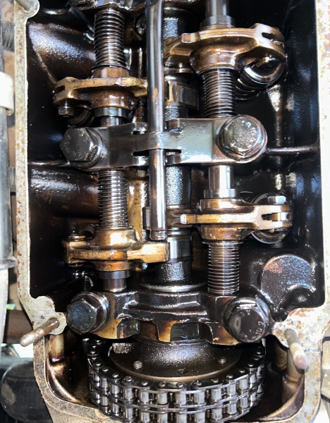

Re: 2800 CS aus USA

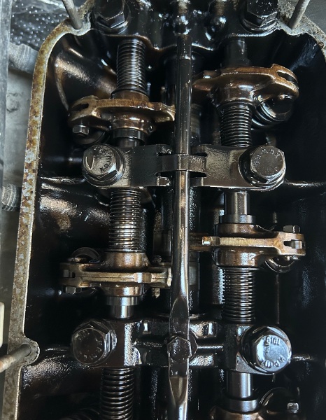

Hab dann noch die Ventildeckeldichtung getauscht.
Ist es eigentlich normal, das der Motor so schief auf dem Motorlager sitzt?

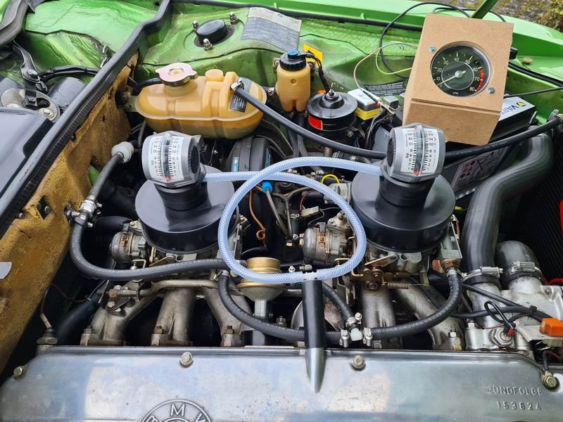

2800 CS aus USA
Hallo Simon,
vielleicht möchtest Du es mal mit diesem Synchrontester probieren? Ich kann ihn Dir gegen Gebühr auch gerne ausleihen.
Siehe
http://e9-forum.de/viewtopic.php?f=6&t=29062
Siehe

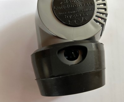

Re: 2800 CS aus USA
Hallo Simon,retx0596 hat geschrieben: Do 9. Okt 2025, 20:02 Verstehe nicht wo der die viele Luft zieht.
Simon
am Sockel sind doch die Anschlüsse für den Unterdruckschlauch zum Ventildeckel.
Diese Leitung sehe ich bei Dir nicht, kann es daran liegen?
(diese Leitung (Y-stück) war auch bei mir nicht dabei, war aber in der Anleitung zum selber Bauen aufgeführt)
Mein angezeigter Wert bei 1000U/min liegt so bei 7-8.
Re: 2800 CS aus USA
Hallo Christoph, ich glaube da liegt das Problem, ich hab garnicht gesehen das der Tester seitlich Löcher hat, da war bei mir das Gummi drüber geschoben. Jetzt bin ich wieder ein Schritt weiter, eventuell klappt es jetzt.
Simon
Simon
Re: 2800 CS aus USA
Hallo Simon,
ich kann mir nicht vorstellen, dass man die beiden Instrumente verbinden soll.
Soweit ich weiß sollen die Unabhängigkeit von einander arbeiten. Das seitliche Loch dient meiner Meinung nur dazu, dass man einen vernünftigen Wertebereich angezeigt bekommt.
Sicher bin ich mir aber nicht. Es gibt doch eine Anleitung dafür.
Ich habe die Instrumente auch da und schau Mal nach ob ich eine Anleitung finde.
Warum der Christoph das verbunden hat würde mich interessieren.
Re: 2800 CS aus USA

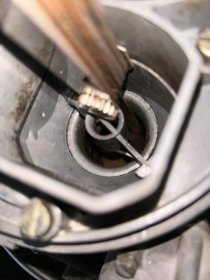

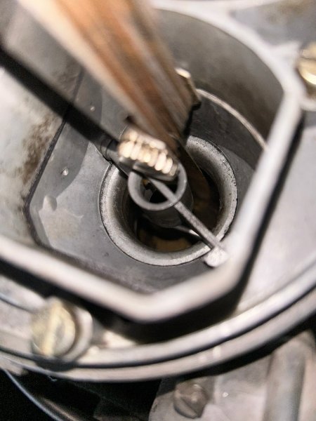

den Schlauch habe ich noch nicht angeschlossen, aber das mit dem seitlichen Loch hat leider keine Änderung gebracht.
Könnte es denn sein, daß die zweite Drosselklappe zu weit offen ist. Ich habe die zweite Öffnung mit Klebeband abgeklebt, aber der Motor wollte das gleich anziehen. Müsste bei Umdrehungen von um die 1000 die Klappe nicht komplett zu sein. Ich habe was von 0,05 mm gelesen. Mit der Fühlerlehre konnte ich von oben noch mit 0,3 mm gerade so durchstechen. Können so wenige zehntel mm einen so großen Unterschied machen?
Das könnte ich noch versuchen, die Klappe richtig zu justieren.
Grüße Simon
Grüße Simon
Re: 2800 CS aus USA
Hallo Simon,
also mein 2800 CS dreht auch immer so hoch, wenn er kalt ist. Ganz kurz Vollgas geben, dann läuft er normal.
Luc
Luc

Aber die Schrauben sind wohl wirklich falsch, vielleicht auch zu lang, weil man sieht das am Getriebe ein Stück abgeschabt ist. An der Gabel sehe ich nur am Rand eine Vertiefung, ob das die Nut für den Sicherungsring ist. Wo kann man denn die besseren Kreuzgelenke erwerben?
Es waren aber auch noch andere Sachen die nicht gepasst haben, die ich dann selbst nochmal gemacht habe, weil ich da nicht ewig rumstreiten wollte.
Es lief beispielsweise überall unten das Öl raus. Ich habe dann nochmal einen Ölwechsel gemacht und festgestellt das der Dichtring im Ölfilter abgequetscht war. Die Druckplatte im Ölfilter hat gefehlt und die Feder lag nur so im Gehäuse drin. Ölwanne war auch undicht. Vergaser wurden gereinigt und angeblich eingestellt, waren aber falsch zusammengebaut. Die Flanschisolierung war verkehrt herum drauf. Die Vergaser wurden auch nur mit der Schraube an der Ansaugbrücke auf 2500 Umdrehungen hochgesetzt. Bei den Vergasern hätte ich jetzt aber auch nichts gesagt, weil das so eine sache für sich ist. Ein Motorlager wurde gewechselt, dabei wurde eine Mutter vergessen. Die Stellen die geschweißt wurden, sind nicht richtig entrostet worden, es wurde einfach drüber gesprüht. Ich weiß ja nicht ob die so Zeitdruck haben, aber wenn schon ein Ölwechsel nicht richtig klappt. Das müssen die doch auch gemerkt haben, wenn der ganze Boden ölig ist. Es wurde auch noch eine Lagerschale an einem Pleul gewchselt, ich hoffe das wenigsten das wieder richtig zusammengeschraubt wurde.
