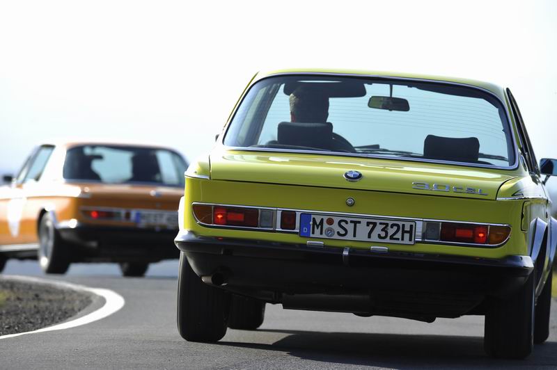

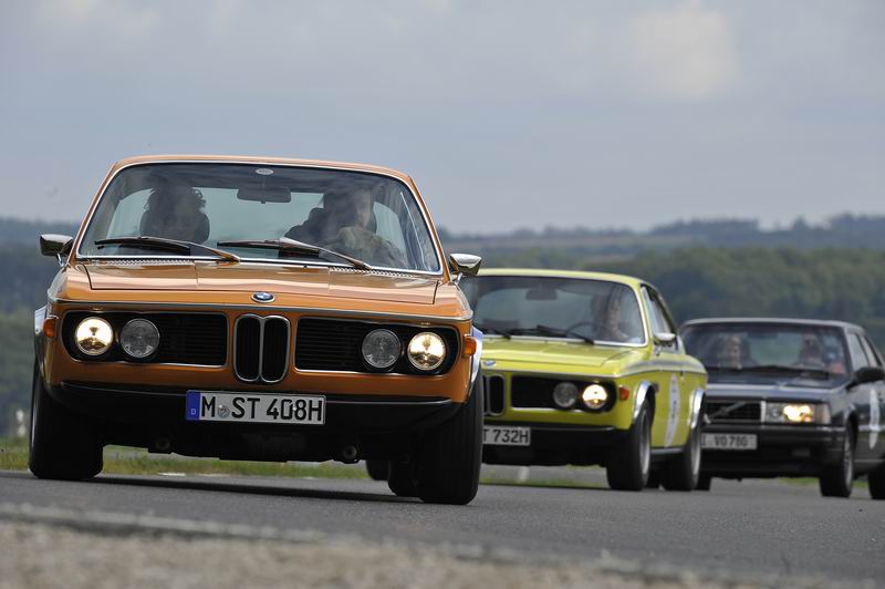

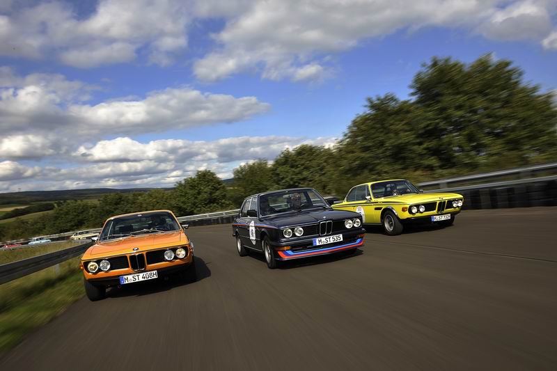

Verfasst: Mi 27. Mai 2015, 07:53
Ulli hat recht,
(viele Fahrzeuge der Classik haben "M -ST" --> "München Sparte Tradition")
der Colorado und der Golf CSL sind bekannt, da lassen die BMW Leute die Jornalisten drauf "rumreiten" !

von Nitro103
Wow, Klasse Bilder!
Frage an die CSL-Spezialisten:
Ich kannte bislang nur Chamonix (weiß), Inka (dunkelorange), Golf (gelb) und Polaris (silber) als Originalfarben für die CSL. Gehörte Colorado auch dazu?
