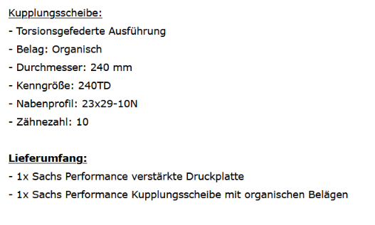

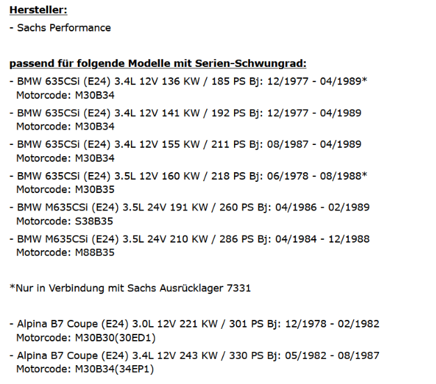

Druckplatte, Kupplung und Drucklager sind neu und man sieht auch keine Spuren z.B. dass das Ausrücklager hängen bleibt oder so.

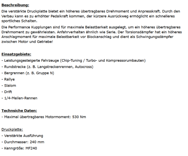

Ich habe eine verstärkte Kupplungsscheibe inkl. die dazugehörige Druckplatte und passendes Ausrücklager, aber damit kann das eigentlich nichts zu tun haben denke ich, weil das Problem doch gleich da wäre meine ich als ich die Kupplung eingebaut habe. Die Druckplatte hat natürlich festere Federn aber die Kräfte waren nicht wesentlich höher als original also kaum.
