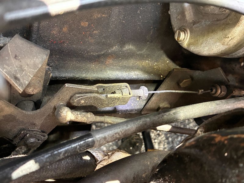

das Getriebe erhält die Lastinformation von einem Bowdenzug, der unten am Gasgestängeumlenkbeschlag mit angebracht ist.
Dafür gibt es eine Einstellung.
Auf der Drahtlitze/Seele ist ein 'Quetschnippel' verpresst (unter dem Gummibalg), der soll bei Gasgestänge am Leerlaufanschlag ca 0.25-0.5mm Luft zum Ende des Zugmantel-Endstücks haben. Bei Vollgas sollen es ~37mm sein, bei Kickdown ~43mm. Die Zuglänge lässt sich am Gabel/Kugelkopfende verstellen. Evtl. ist der Zug bei deinem Auto auch einfach abgerutscht, vergessen worden, dranzumachen oder vielleicht gerissen ...
Voraussetzung für die Einstellung ist natürlich, dass die gefederte Zugstange zu den Vergasern hoch auch korrekt eingestellt ist, also die Zugstange bei Leerlauf (Umlenkbeschlag am Anschlag anliegend, Vergaser-DK beide an der Leerlaufschraube anliegend) keinen Zug auf die 'Gaswelle' ausübt.

ich konnte heute den Bowdenzug lokalisieren und verstellen:
Ein Anziehen der Schraube/Straffung des Kabelzugs hat bewirkt dass der Wagen später schaltet und höher dreht -
Eine Lockerung der Schraube und des Kabelzugs hat den Schaltpunkt wieder so eingestellt wie ich ihn gewohnt war - der Wagen schaltet leicht hoch und läuft eher niedertourig, ausser natürlich bei Kickdown.
