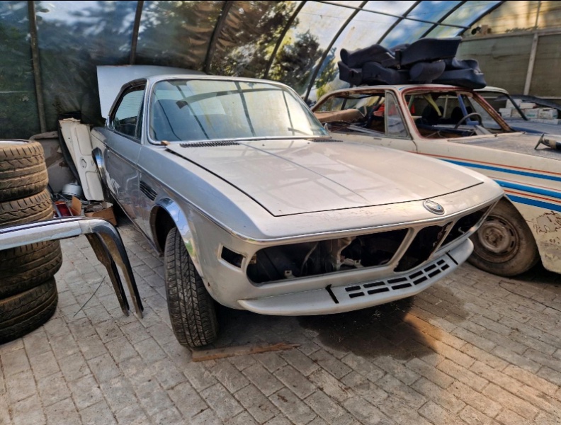

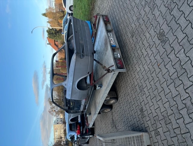

Hol den morgen erst ab. Dann kann ich weitere Bilder schicken.
Gruß Christof
Gruß Christof

Hi Breiti,

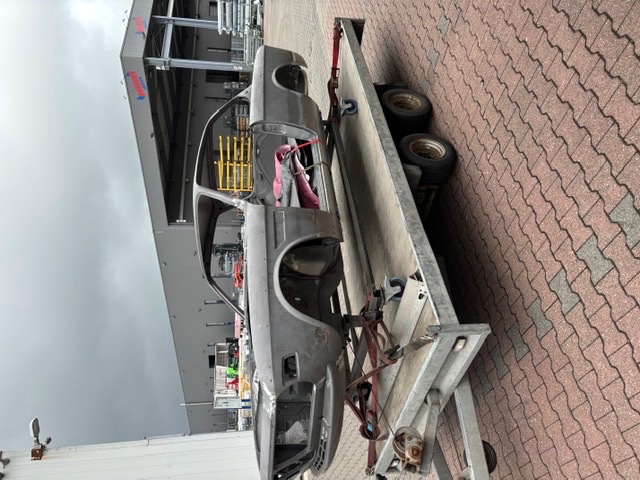

Vielen Dank für deine Nachricht. Es hat sich inzwischen herausgestellt, dass es sich um einen CSI handelt. Dann werde ich wohl später den CSI Motor einbauen. Angeblich ist der schon überholt worden. Von außen sieht er schon mal gut aus.
Gruß Christof
Gruß Christof

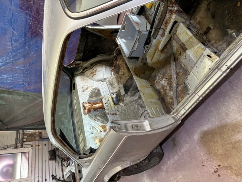

Hallo, habe in den letzen Wochen ein wenig bei meinem Auto ausgemistet. Ende November soll er ins Tauchbad und dort schön gebadet werden. Bis jetzt klappt alles sehr gut. Ich hoffe es bleibt dabei😀. Gruß aus dem Emsland

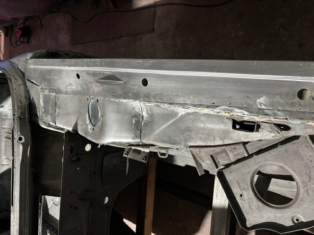

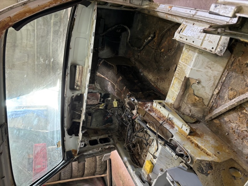

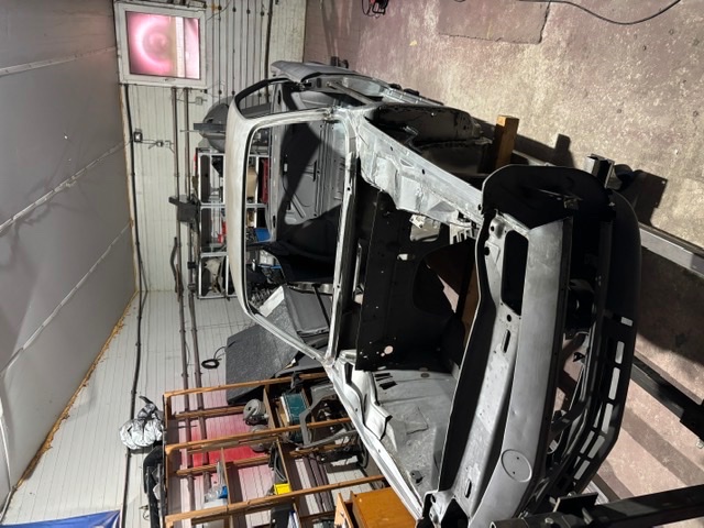

kleines Update!

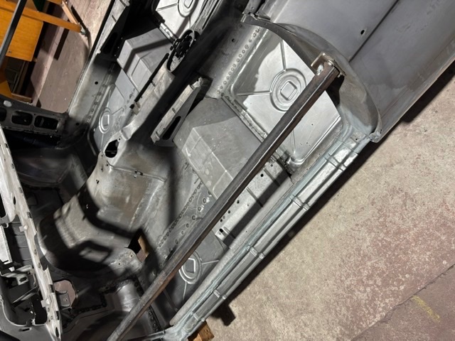

Die Karosserie ist nun komplett entkernt und entlackt worden. Man kann nun sehr gut alle alten Reparaturstellen erkennen. Einige werde ich wohl erneuern müssen. Die neuen Blechteile sind bestellt und werde nach und nach dann eingebaut. Danach ist die KTL Beschichtung dran. Das dauert aber bestimmt noch ein wenig. Antriebswellen und diverse Technikteile wie z.B. Radlager sind auch schon fertig.

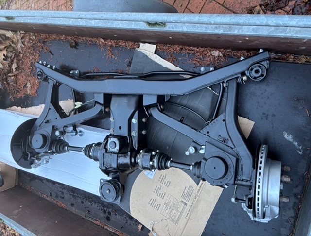

kleines Update von meiner Restauration.
Die Hinterachse ist fertig und lackiert. Die Einschweißbleche sind alle gereinigt und ein paar sind auch schon eingebaut. Bis zur KTL Beschichtung werden noch ein paar Wochen ins Land ziehen. Termine darf man sich nicht setzen sonst verliert man den Spaß an der Arbeit 😀

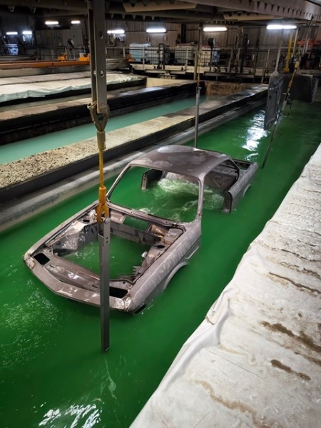

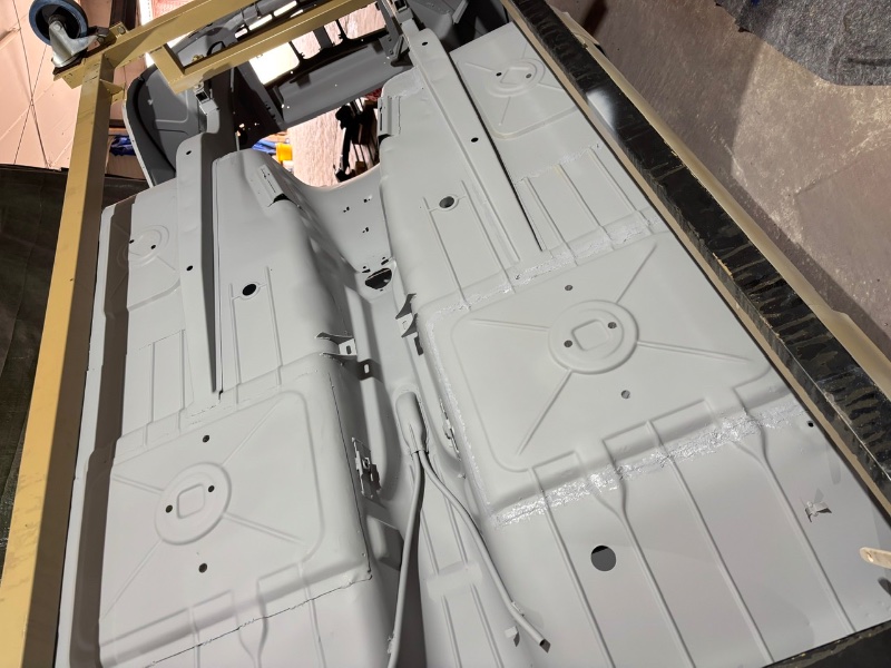

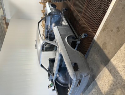

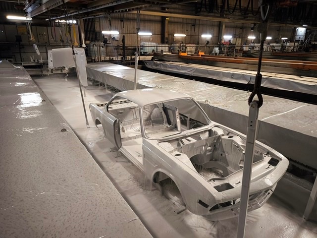

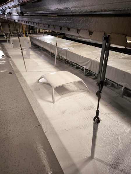

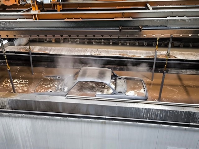

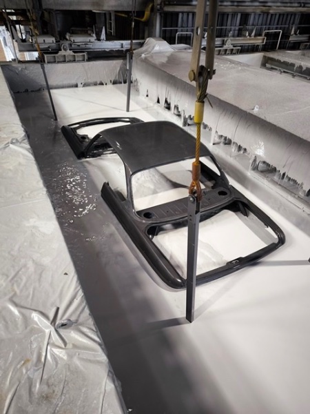

Ein weiterer Meilenstein ist erreicht worden! Die Karosseriearbeiten sind soweit abgeschlossen und am Montag ging es ins KTL-Bad. Danach wird grundiert und dann die Abdichtung mit Koroflex.
Schönen Tag
Christof
Schönen Tag
Christof
Christof 3.0 CS
- Beiträge: 38
Re: Vorstellung Restauration BMW 3.0 CS
die Bilder von den Tauchbädern sehen sehr gut aus. Und auch bei den anderen Arbeiten geht es ja zügig voran. Viel Erfolg weiterhin.
Nur aus Neugier, da es für meinen nicht mehr in Frage kommt: Wo hast die Entlackung und jetzt die KTL machen lassen?
Gruß, Hermann
Gruß, Hermann

Moin, die Entlackung habe ich bei der Firma Abbeiztechnik Lammers in Melle machen lassen. Die KTL Beschichtung wurde bei Brüggen in Herzlake gemacht. Es gibt aber noch andere Firmen die sowas anbieten.
Gruß Christof

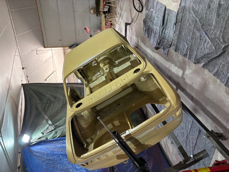

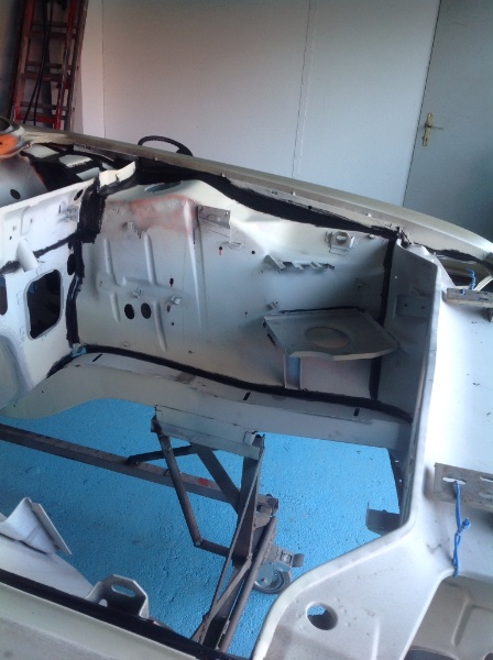

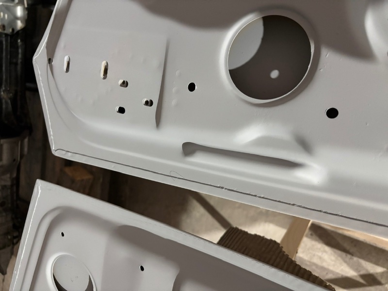

Nach der KTL Beschichtung wurde die Karosserie teilweise grundiert. Versiegelungsarbeiten sind auch schon fast fertig. Bin mir jetzt nicht ganz sicher ob ich die Falze der Türen, Haube und Kofferraumdeckel auch versiegeln soll. Wie habt ihr das so gemacht?
Gruß Christof
Gruß Christof

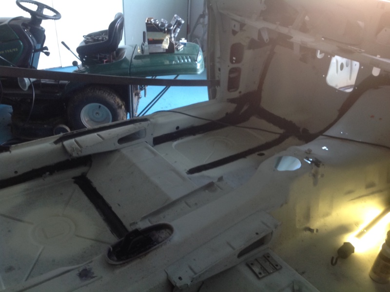

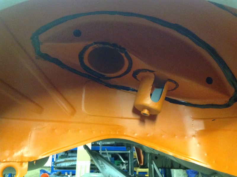

also prinzipiell habe ich alles versiegelt wo man es nicht sieht, türen haube und kofferdeckel hab ich bei den falzen nicht versiegelt weil es unschön und nicht original aussieht, obwohl ich überhaupt kein originalfetischist bin.
das nette beim nicht versiegeln der besagten teile ist, wenn man es nachher mit wachs oder was auch immer flutet, kann es teilweise bei den falzen herausrinnen.
aber wie gesagt das ist oder war mein weg…
lg daniel
lg daniel
hier ein paar bilder

Danke Daniel,
hast du die Falze auch gemacht?
Gruß Christof
Gruß Christof
also wenn Du die Falze hier meinst wie beim Deckel > nein > hier sieht man auch wie das Wachs nach dem Fluten heraus rinnt.

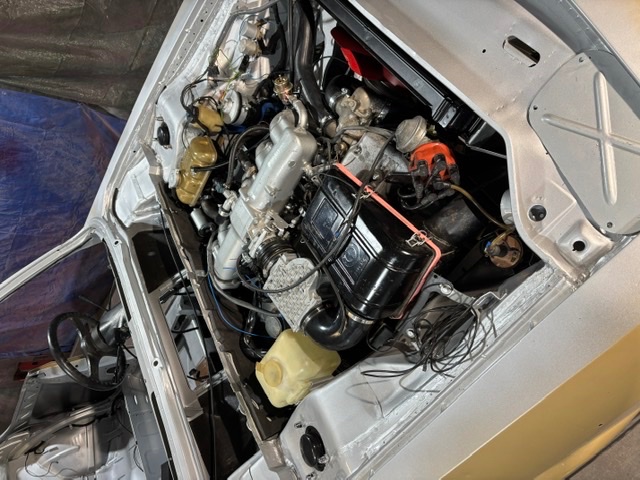

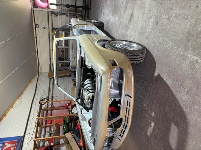

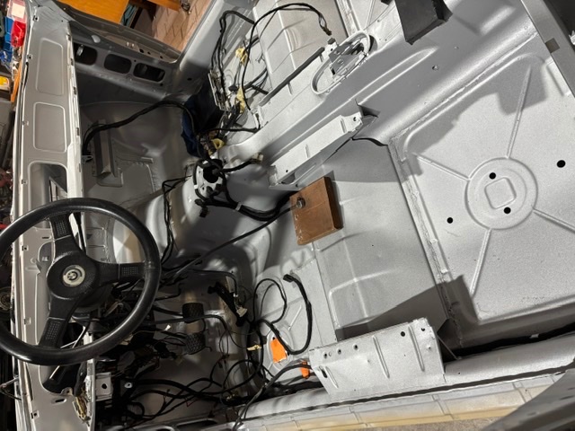

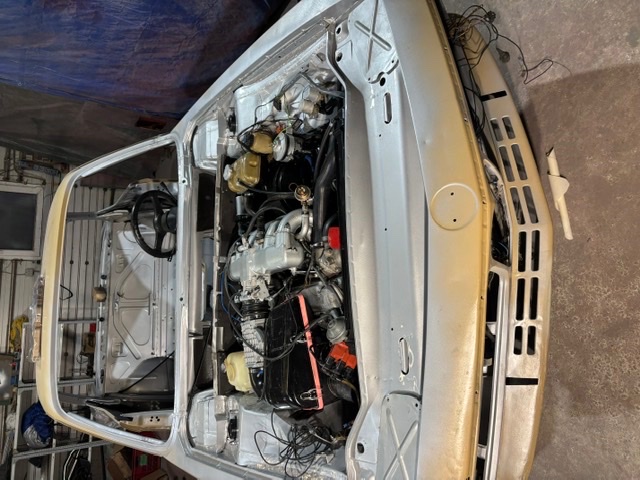

langsam nimmt das Projekt Gestalt an 😀. Gestern war Hochzeit. Habe den Motor eingebaut und die Achsen montiert. Ein neuer Meilenstein ist erreicht. Zuvor sind alle Bremsleitungen und die Benzinleitungen neu verlegt worden. Den Motor habe ich vor dem Einbau getestet und mit viel Hilfe und guten Tipps von Joachim zum laufen bekommen.
Als nächstes sind die Kabelkanäle dran. Die habe ich in mühseliger Kleinarbeit alle neu isoliert.
Gruß und schönes Wochenende
Christof
Christof

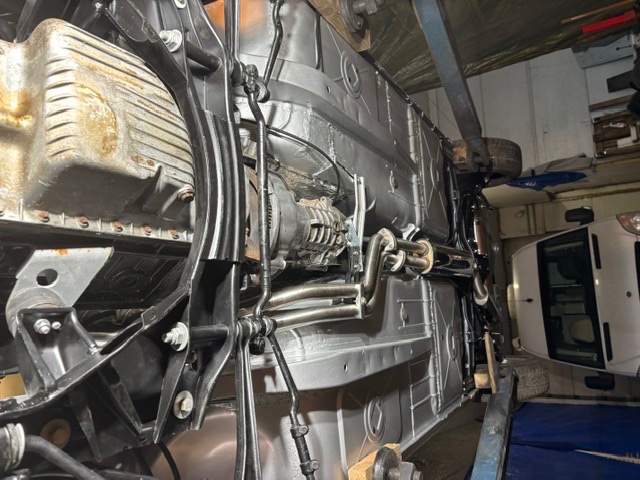

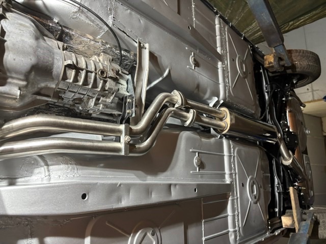

Moin und ein frohes neues Jahr,

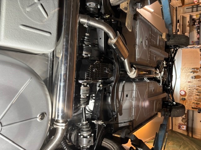

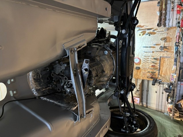

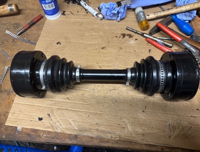

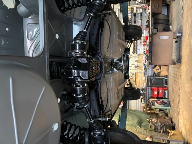

In den letzten Tagen habe ich wieder ein wenig schrauben können. Die Kardanwelle und die Auspuffanlage sind montiert. Getriebe–und Verteilergetriebeöl gewechselt sowie Servolenkung. Kühlflüssigkeit eingefüllt und anschließend alle Leckagen beseitigt😂. Fast alle Kabel haben ihre Bestimmungen gefunden. Demnächst werden noch die Haube, Kofferraumdeckel und Türen montiert. Dann kann er zum Lackierer.
Gruß Christof
Gruß Christof
sieht toll aus!
Sage mal. Hast du keinen Schutz für die Benzinleitung vorgesehen, die am Unterboden vorn quer rüber geht?
Siehe diesen Beitrag:
http://e9-forum.de/viewtopic.php?f=2&t= ... ung#p34789
sieht toll aus!

Christof 3.0 CS
- Beiträge: 38
Moin Andi,
das Blech ist vergessen worden und nach der KTL Beschichtung wollte ich da auch nicht mehr dran schweißen. Habe schon überlegt da ein Winkelblech anzuschrauben.
Gruß Christof
Gruß Christof

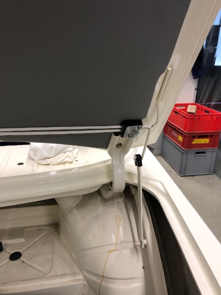

danke Andi für deinen Tip.
Leider geht es gerade nur sehr langsam voran mit der Restauration. Die Habe und der Kofferraumdeckel sind sind montiert und müssen noch ein wenig ausgerichtet werden.
Nachdem mein Lackierer mich im Stich gelassen hat, konnte ich letzte Woche einen neuen finden, der einen sehr guten Eindruck macht. Zum Glück hat er seine Lackiererei gleich im Nachbarort.

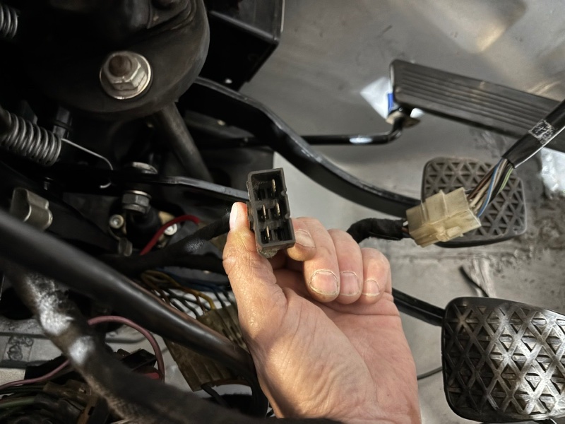

Mit der Elektrik bin immer noch im Konflikt. Da werde ich mich als nächstes etwas intensiver mit befassen müssen ☹️. Ist nicht so meine Stärke.

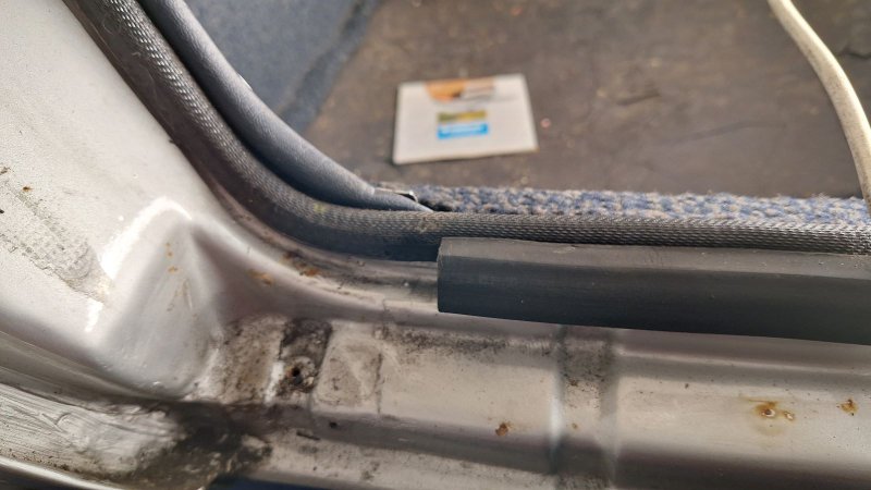

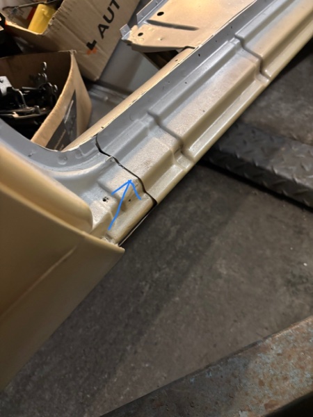

Anbei noch ein Foto vom Einstieg. Muss das noch verschweißt werden, offen bleiben oder mit Dichtmasse verschlossen werden?
Gruß Christof

Moin Cristof,
das ist ja blöd mit deinem Lackierer. Drücke die Daumen das es mit dem neuen problemlos klappt.
Zu deiner Frage, bei mir ist die Stelle verschweißt. Grüße Hilmar
ich habe es Verschweißt, aber nicht an der Kante, sondern ca. 1cm davor gepunktet und dann die Kante abgedichtet.
Gerhard kann hier aber sicher die beste Auskunft geben.
- Beiträge: 382
ich wollte keine Schweißnaht quer zum Schweller, da durch die Wärmeeinwirkung etwas Festigkeit im Metall verloren geht und habe die Stelle und auch vorne an der A-Säule mit CuSi3 verlötet.

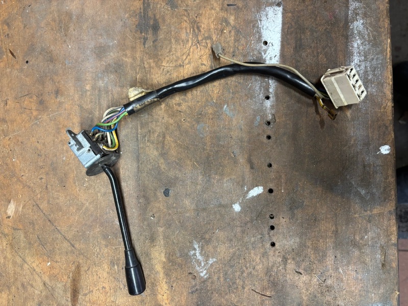

hätte da noch eine Frage wegen der Elektrik. Bei mir ist da noch ein schwarzer Stecker im Innenraum. Ich denke mal das Gegenstück ist der vom Abblendlichtschalter. Das passt aber leider nicht zusammen. Meine Frage ist nun was falsch ist. Der Schalter mit dem weißen Stecker oder der schwarze Stecker im Innenraum. Anbei die Bilder. Bin auf eure Antworten gespannt, da die Elektrik mir immer noch Kopfschmerzen bereitet. Gruß Christof
Hallo Christoph
Welches Baujahr hat denn dein Coupe? Fahrgestellnummer beginnt entweder mit einer 2 oder einer 4.
Du hast den Schalter so fotografiert, dass man nicht einmal sagen kann ob es sich um einen Blinker oder einen Wischerschalter handelt. Ich meine zu erkennen, dass es ein Schalter vom E21 ist, bin mir aber nicht sicher. Wenn ich es richtig erkenne, ist der Kabelbaum vom Schalter auf jeden Fall zu kurz, als dass es ein E9 Schalter sein kann. Wenn die aufgedruckte Nummer 9100 ist, dann ist er vom E21.
Mit diesen Angaben kann ich dir sicher helfen......
Christof 3.0 CS
- Beiträge: 38
Danke Gerhard, ich habe einen 73 CSI Fahrgestellnummer 22…. Der Schalter scheint dann wohl vom e21 zu sein. Ich habe noch mehrere Schalter. Hast du vielleicht die Nummer von dem Schalter der da hin muss?
Gruß Christof
Gruß Christof
Hallo Christoph
Du hast also ein Vor-Facelift, dann ist alles klar. Der gesuchte Schalter wird auf der linken Seite des Lenkrads verbaut. Er hat ja auch nur 4 Kontakte, da er lediglich für Umschaltung Abblendlicht/Fernlicht und Lichthupe zuständig ist. Die aufgedruckte Nummer von dem gesuchten Schalter ist 1 350 153 und 8357. Falls du keinen hast kannst du dich gerne melden, hab noch etliche gebrauchte und auch neue.
