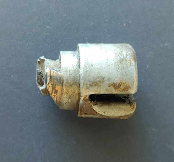

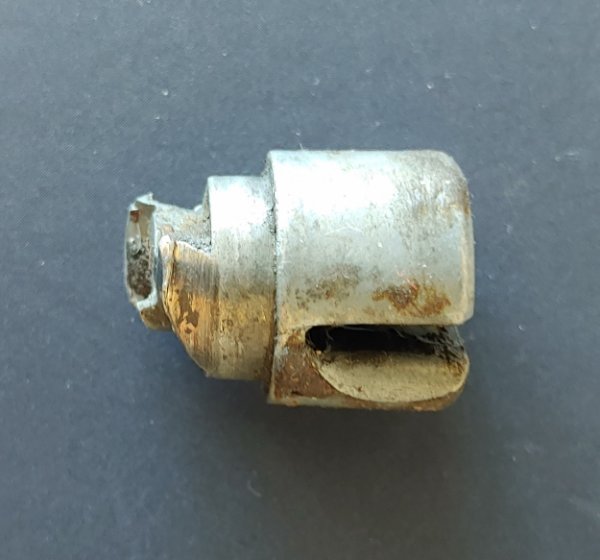

Hallo an alle,
gestern ist es wieder passiert. Bei einer Fahrt fing es an zu regnen und ich wollte das Beifahrerfenster vorne schließen, kurzer Schwergang, dann sank die Scheibe nach unten. Da ich das vor Jahren schon auf der Fahrerseite hatte, wusste ich, dass der Bolzen aus Alu abgeschert war.
Ich hatte vor etwa 20 Jahren das gleiche Problem bei einem NSU Ro80 und habe mir damals Stahlbolzen anfertigen lassen. Diese habe ich modifiziert im CSI eingebaut.
Hat jemand solche Reparaturbolzen schon mal gefertigt oder besteht Nachfrage nach einem solchen Reparaturset?
Den Preis müsste ich erstmal wieder ermitteln lassen. Die Herstellung der Bolzen erfordert allerdings viele Arbeitsschritte und wird einzeln von Hand gefertigt. Anbei das Bild des abgescherten Bolzens.

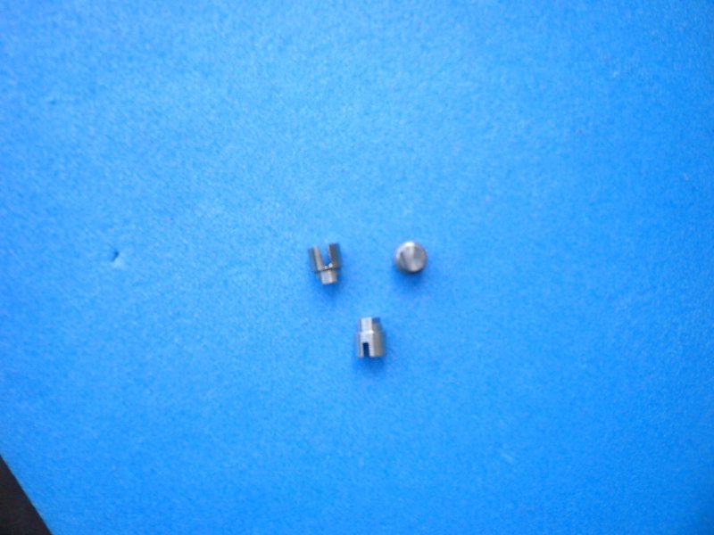

Hallo Mark, sprich mal den Friedrich an, er hatte sie nachgefertigt.
Falls er keine mehr hat kannst Du Dich bei mir noch mal melden
http://e9-forum.de/viewtopic.php?f=6&t=28941

Hallo Mark
Das Teil für den Fensterheber habe ich aus Stahl da 20,00 Plus Versand
Friedrich
