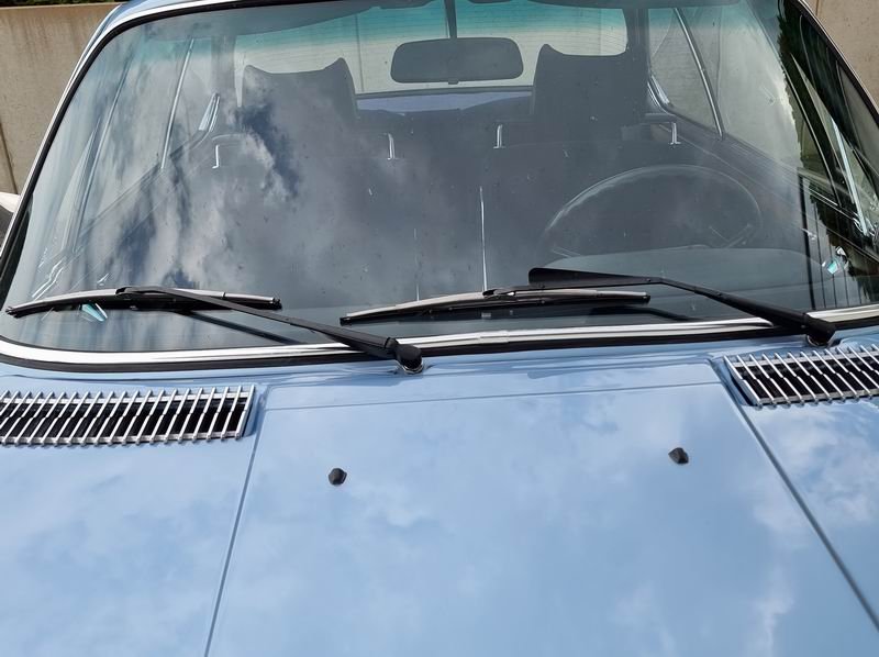

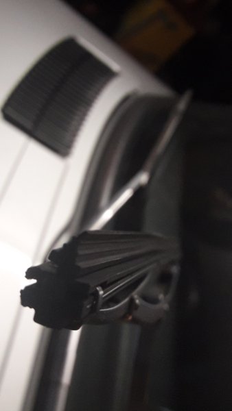

habe heute den rechten Wischerarm montiert. Leider steht das Ende des Wischerblattes nun ab, weil der Wischerarm mittig auf das Blatt drückt.
Auf dem Bild sieht der Arm mittig gebogen aus, ist er aber nicht mehr.
Meine Frage. Ist das Wischerblatt falsch, oder muss der Arm mittig gebogen werden, oder ist der Arm falsch? Oder steht die Ecke immer ab?

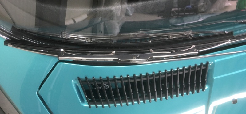

bei mir sieht es so aus: Zumindest ähnlich wie bei Dir!

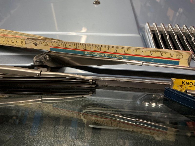

anbei mal ein paar Maße (meiner Edelstahl-Wischer) - vlt hilft das - passen eigentlich ganz gut
die Abstände der Bügel sind 13cm<>12cm(mitte)<>13cm
Gruß Thomas der Abstand Scheibe zum Arm ca 3,6cm. (Senkrechte) habe leider das foto versehentlich gelöscht...
vlt verdreht eingebaut? Federstäbe flasch herum drin?
hat es vorher gepasst? was wurde verändert?
kann die fotos nicht richtig erkennen - sind das so Bosch Eco für 2,22€?

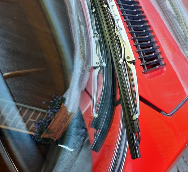

so sieht das aus wenn die Federstäbe verdreht verbaut sind (entgegen der Scheibenkrümmung)
Vlt sind aber auch einfach die Arme zu lang?
ich sehe bei meinen 4 paar Bügelklammern - bei dir 6?

Kann man nicht auch erkennen das bei den Fotos von Andi & Thomas (rotes Fzg) der Federstab gegen Ende hin sich sozusagen wieder in die andere Richtung biegt? Auch die letzten Halteklammern sehen aus als wären Sie 17cm von den anderen entfernt - arg langer Abstand - wäre mal interessant zu wissen wie das Detail bei Uli ausschaut! Gruß
bei meinem 3ten Foto habe ich in etwa auch 20,5cm bis zum Knick im Arm gemessen (und dann gehts nochmal ca 20,5cm weiter) - also Arm 41 und Blatt hatte ich 40 mit 4 paar Halteklammern gegenüber den schwarzen Armen mit 6 paar Klammern).
Ich denke das auch die Anzahl/Positionen der Klammern nicht ganz unerheblich sind damit sich die Gummis schön anlegen - genauso wie die Form & Größe des Arms.

Ich habe mir mal die Mühe gemacht Fotos der BMW E9 Prospekte abzufotografieren
Meiner Meinung haben die Chrom und schwarzen Wischerarme immer die selbe Form in Verbindung mit einer Hakenbefestigung. Dort kann maximal ein 450 mm Wischerblatt befestigt werden
Dieses liegt links immer perfekt an. Rechts fast perfekt. Auf jeden Fall besser als ein 400er, da das längere Blatt mehrere Abstützarme hat.
Original E9 Arme sind wie gesagt mit eckigem Fuß und wurden in dieser eckigen Form nur am E9 verbaut
Voraussetzung für ein vernünftiges Ergebnis sind also die original E9 Wischerarme. So wie es BMW damals konstruiert hatte.

ist es evtl möglich, analog der neuzeitlichen Wischerblätter einfach nur die reinen Gummis zu tauschen? Dann könnte man die schönen Bosch Edelstahl Teile weiternutzen.
Anbei mal das Profil der Bosch Wischerblätter.

Ich glaube bei keinem anderen "Bauteil" wurde in den vergangenen Jahren so viel quergetauscht/gebastelt wie bei den Wischerblättern..... Und wirklich original wird nur noch sein, wer rechtzeitig Reserveteile aufgekauft hat, oder dem Tipp von Stefan folgend bei Mercedes die Wischergummis für die originalen 40er Edelstahl BOSCH oder SWF Wischer kauft. Da kostet zwar ein Gummi über 20 Euro, aber das sind die einzigen die richtig gut in unsere originale Wischer passen. Der Vollständigkeit halber noch die BOSCH Nummern 515, 512, vermutlich noch 505 ?in polierter Ausführung, und von SWF die 06. Alle wurden auch beim 2000 CS und bei Mercedes z.B. /8 verwendet und die richtige Länge ist 40 cm.
Damit sieht das ganze dann so aus wie bei mir. Das äußerste Ende steht dann durch die stark gekrümmte Scheibe ca. 2 cm über. Da bei mir nichts flattert, kann ich mir nur vorstellen, dass das von falsch geschränkten Armen oder ausgelutschten Wischerarmen, bzw. deren Federn kommt. Es könnte auch noch davon kommen, dass die Wischer zu lang sind, und sich der Anpressdruck dadurch auf eine größere Fläche verteilt. Aber das ist reine Spektulation, da ich das mit der originalen Konfiguration noch nie hatte!
Dann noch ein paar Richtigstellungen wie das original war: Die neue geschraubte Variante 74/75 mal außen vor gelassen, sind die Chromarme absolut identisch mit den schwarzen Armen. Sowohl links wie rechts gibt es keinen Unterschied in Biegung oder Länge zwischen Chrom und schwarz. Wenn da Unterschiede sind, dann ist einer davon verbogen. Richtig ist die ungefähre Länge der Arme mit 42 cm. Falsch hingegen wurde geschrieben, dass nur der E9 die eckigen Füße hat. Diese gab es teilweise auch beim E3 und bei der Neuen Klasse (Siehe Bild linker kürzerer Chromwischer). Ziemlich sicher hab ich auch noch Arme mit eckigen Füßen in meiner 02 Kiste.
Der E9 wie auch der 2000 CS hatte immer die Haken-Befestigung zum Wischerblatt. Beim E3 gab es die Flachstahlausführung zum von vorne aufstecken. Dort habe ich auch schon die Variante mit dem seitlichen Bolzen gesehen, weiß da aber nicht, ob es das damals schon gab, oder erst später beim E24.
Interessanterweise hab ich noch einen neuen Chromwischer mit Spoiler (siehe Bild der mittlere) Dieser hat ein nicht so ein starken Knick in der Mitte, leider keine Teilenummer mehr vorhanden. Eventuell ist das ein rechter vom rechtsgelenkten E9......

Als Ergänzung noch ein Bild von den originalen Edelstahl-Wischerblättern. Meist waren diese gebürstet, aber es gab die auch in polierter Ausführung (im Bild der untere) z.B. von BMW oder von BOSCH vermutlich mit der Nummer 505.
Aber klar, alles außer den Mercedes Wischergummis schon lange nichts mehr neu lieferbar.......
