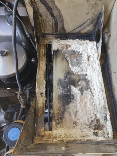

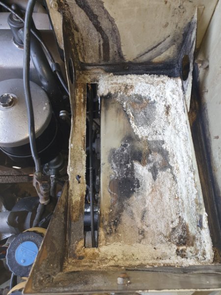

Während längerer Standzeit ist aus einer defekten Batterie Säure ausgeflossen und hat mir den Batteriekasten komplett versaut. Da ich das Auto längere Zeit nicht verwendet hae, habe ich den Schaden erst nach ca. 6 Monaten bemerkt (Foto 1).

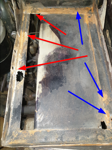

Ich habe die kompletten "weißen Ausblühungen" manuell entfernt und dann den Rost mit Brunox behandelt (2. Foto).
Doch leider sind immer wieder neue Ausblühungen entstanden, zwar immer kleinere aber immer wieder Neue. Speziell in den Kanten und an den Falzen blüht es immer wieder von Neuem.
Ich habe versucht, den Kasten mit Bremsenreiniger zu reinigen, hat aber nichts geholfen. Ich möchte den Motorraum an der Spritzwand lackieren lassen, doch müssen dazu zuerst ALLE mit Säure befallenen Stellen behoben werden. Mechanisch geht das fast nicht komplett.

war heute wieder in der Garage und will euch über den "Fortschritt" nach der Behandlung mit Leitungswasser berichten.
Wie man sieht, gibt es jetzt nur mehr ganz wenige Stellen, die noch durch Batteriesäure verätzt sind (rote Pfeile). Hier habe ich wahrscheinlich noch zu schlampig gespült. Die rostigen Stellen (blaue Pfeile) zeigen jene Bereiche, die ich von Säure befreien konnte und die ich jetzt nur mehr mit Rostschutz (Brunox) behandeln muss.
Ich werde daher jetzt kein Natron und auch kein Soda mehr verwenden, sondern nur noch einmal heftig mit klarem (heißem) Wasser spülen und hoffe, dass ich dann die Vorbereitung für eine Neulackierung abgeschlossen habe.
