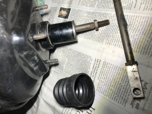

mein Bremskraftverstärker an meinem 3.0 CS aus 1971 scheint defekt zu sein.
Bei unbetätigter Bremse recht normale Leerlaufdrehzahl. Wird das Bremspedal nun betätigt, zischt es aus Richtung Fusshebelwerk, die Drehzahl sinkt (wegen Nebenluft) in den Keller und Bremskraftunterstützung ist gefühlt garnicht vorhanden.

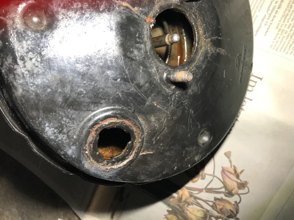

Habe ihn mal ausgebaut… Er ist Rostig von innen und wurde anscheinend mit Bremsflüssigkeit im BKV stehend vor etwa 2 Jahren so montiert. Der Hauptbremszylinder scheint dicht zu sein.

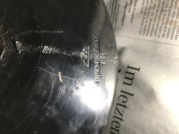

Was ist eure Meinung dazu? Verbaut ist ein ATE Bremskraft T51 – mehr Infos kann ich dem Bauteil nicht entnehmen.

HalloPhilippCS hat geschrieben: Di 9. Jul 2019, 10:42 Er ist Rostig von innen und wurde anscheinend mit Bremsflüssigkeit im BKV stehend vor etwa 2 Jahren so montiert. Der Hauptbremszylinder scheint dicht zu sein.
Wer würde denn einen mit Bremsflüssigkeit gefüllten BKV so montieren?
Zu deinen Fragen:
1. Es sieht auf den Bildern für mich aus, als sei es der dünne. Diesen gibt es leider nicht mehr neu.
2. Es gab niemals einen Reparatursatz für die BKV T51, auch keine Einzelteile, keine Membrane und keine Ventile (viel mehr ist da auch nicht drin, bzw. kann nicht kaputt gehen:-) . Er ist verpresst und er war nie für eine Reparatur vorgesehen.

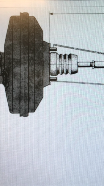

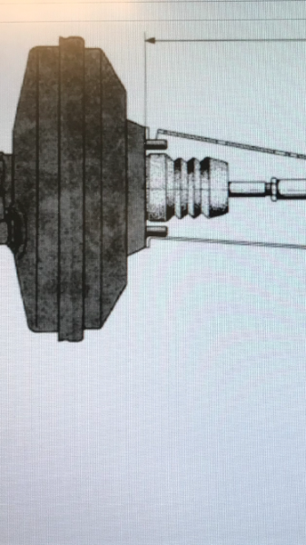

Richtig das ist der „schmale“ BKV, siehe Beispielskizze.
Hat jemand denn so einen brauchbaren zu Hause „herumliegen“ und könnte ihn abgeben?
