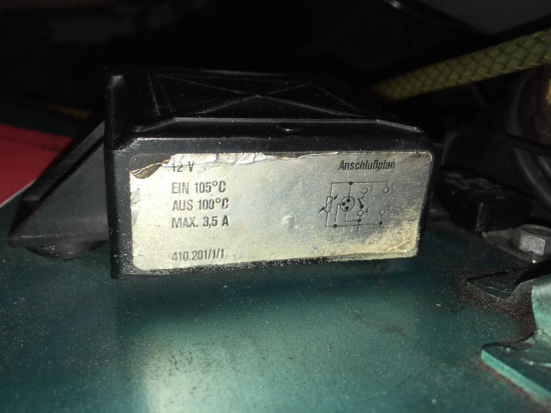

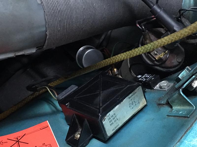

die Automatikmodelle und Modelle mit Klimaanlage haben ja einen elektrischen Zusatzlüfter verbaut. Der Lüfter sitzt vor dem Wasserkühler und eine schwarzes Steuerrelais befindet sich rechts im Motorraum.
Relais im Motorraum 1
Frage: wo im Fahrzeug ist der Temperaturfühler verbaut der das ganze System steuert?

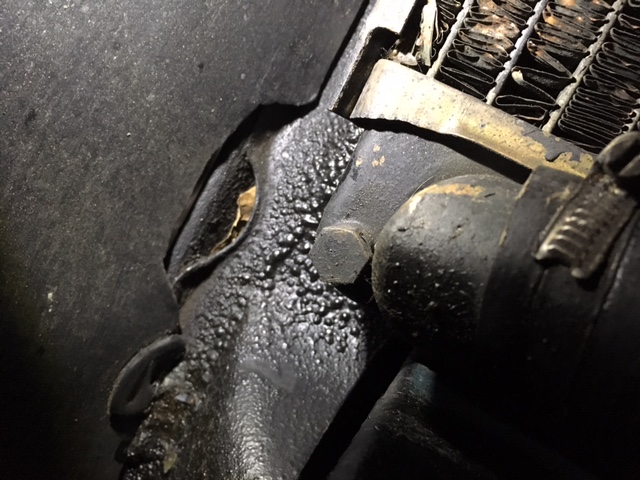

Am Kühler unten sitzt er nicht. Siehe hier:

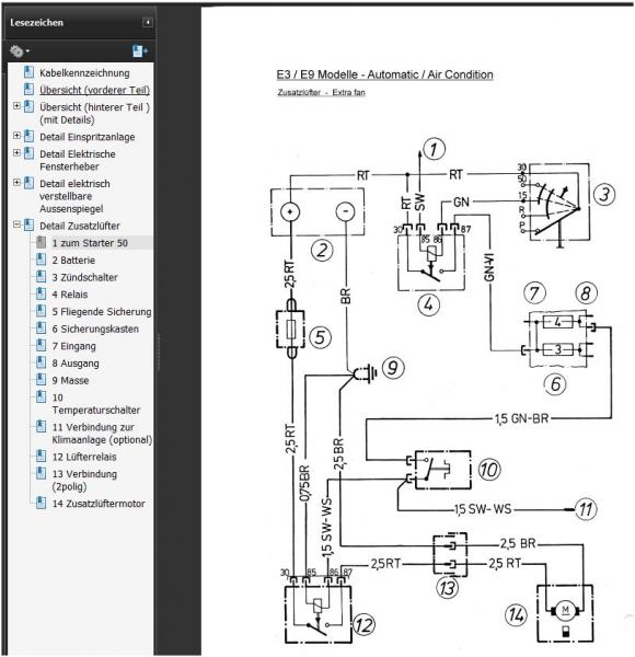

Hier noch der Schaltplan des Lüfters
Schaltplan Lüfter.JPG (48.15 KiB) 5423 mal betrachtet

Zur Info: das elektrische Zusatzlüfter-System ist an den Temperaturfühler am Thermostat
mit angeschlossen
Re: elektrischer Zusatzlüfter: wo ist der Temperaturfühler ?
Hi Uli,
hoffe, dass es Dir gut geht.
Wenn es an dem Temp.-fühler am Thermostat dran ist, dann ist es da:
http://de.bmwfans.info/parts-catalog/E9 ... r_hoses_2/
Oder ich verstehe Deine Frage nicht wirklich.....
