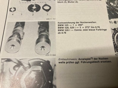

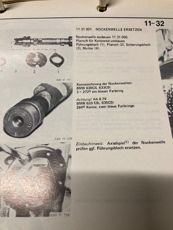

Hallo Daniel
Ich hab dir mal die entsprechende Seite aus dem Werkstatt-Handbuch vom E12 und auch vom E24 angehängt.
Die Nummer 4 kenne ich nicht. Ist das sicher eine M30 Welle?
Es gibt vom alten M30 noch eine mit Nummer 7 und eine mit K gestempelte. Beide haben wohl 264 Grad. Möglicherweise haben aber nicht beide den Nocken für die Benzinpumpe.

Erstmal herzlichen Dank, dass du dir die Mühe gemacht hast; ich weiß es zu schätzen!

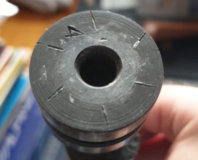

Wirklich schade, ich hatte gehofft, dass die Nockenwelle wenigstens an der Stelle beschrieben wird... Ich habe ein zusätzliches Büchlein aus dem Schober (?) Verlag damals zusammen mit den Handbüchern für den E24 erste Serie gekauft, in dem technische Details zu den M30 Motoren in den unterschiedlichen Modellreihen aufgeführt sind. Darin sind einige Infos zu dieser Welle aufgeführt (zumindest glaube ich, dass es sich um diese Welle handelt) , aber eben nur im Abschnitt zum E12 und da beim 525 (obwohl sie da nicht wirklich hinpasst).
Ich hatte gehofft, über die stirnseitige 4 die Infos zusammen zu bekommen...
Es ist tatsächlich eine recht seltene Welle (obwohl ich mittlerweile drei Stück davon ansammeln konnte) - das wird mir jetzt noch klarer, wenn selbst du so eine noch nicht in der Hand oder im Motor hattest :-).
Eine Welle mit gelbem Ring wird auch nicht aufgeführt im Werkstatthandbuch?

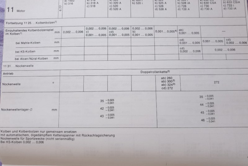

So, hab es eben geschafft, die Seite in der Übersicht zu Motoren ab 77, die ich meinte, nachzuschauen - ausschließlich beim 525 Vergaser sind die 300° und 324° Sportnockenwellen aufgeführt:
Allerdings findet sich keine Information, wie die Nockenwellen gekennzeichnet sind.
Diese Info hatte ich mir an anderer Stelle erhofft.
