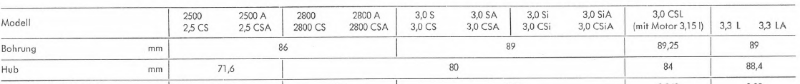

Zum Rumpfmotor: Die Gussnummer spricht sicher für einen 3-Liter-Motor. Ob jetzt eine 3,0- oder 3,3-Kurbelwelle verbaut ist weiß keiner. Nachdem soviel an dem Motor zusammengewürfelt ist würde mich gar nichts mehr wundern. Könnt ihr mir helfen, wie ich die Vergaser- und Einspritzer-Kolben unterscheide? Ich konnte dazu leider noch nichts finden. Nachdem soviel unsicher ist muss ich vermutlich den Kopf abnehmen, das wollte ich eigentlich vermeiden....
Ich habe ja noch die 3,0CSA-Vergaser hier liegen, da habe ich nochmal beim Vorbesitzer nachgefragt, dieser hat diese Vergaser selbst zum Auto dazubekommen, die 2,5er-Vergaser waren schon auf dem Auto. Auto hat er allerdings selbst aus einem Nachlass erworben, daher kann keiner mehr was zur Historie sagen. Die Vermutung ist aber, dass die 3,0CSA-Vergaser mal auf dem Auto waren und der Motor gesamt aus einem 3,0CSA kam. Würde zumindest bzgl. Gussjahr Block, Gussnummer Block, Zündverteiler und den zusätzlichen Vergasern ein stimmiges Bild ergeben.
Hallo Julian
Das ist so nicht richtig. Ich kann sicher ausschließen, dass du eine 3,3 Liter Kurbelwelle verbaut hast. Diese würde nämlich nicht in deinen Block passen, da der Hub bzw. das Pleul (von der Seite aus gesehen) keinen Platz in deinem Block hat. Für eine 3,3 Liter Kurbelwelle mit 86 bzw. 89 mm Hub ist zwingend der Block mit der Endnummer 525 nötig. Beim Block mit der Nummer 446 ist die maximale Ausbaustufe mit der 84er Kurbelbelwelle des 3,2 CSL, der ja in Wirklichkeit nur 3,15 Liter hat, Schluss.

dann fällt zumindest dieses Szenario schon mal weg. Nachdem die Bohrung identisch ist und bei den "neueren" Blöcken "3,0/3,3" aufgeprägt ist habe ich vermutet, dass diese auch bei meinem Block passt. Wie gesagt, schön langsam wundert mich gar nichts mehr und man muss alles kontrollieren.
Danke für das Bild der Kolben, der Unterschied wird vermutlich schwer mit einem Endoskop zu beurteilen sein, dann wird der Kopf runter müssen. Wenn sich allerdings rausstellt, dass der gesamte Kopf von z.B. einem 525 stammt und die Nockenwelle auch falsch ist müsste er sowieso runter.
