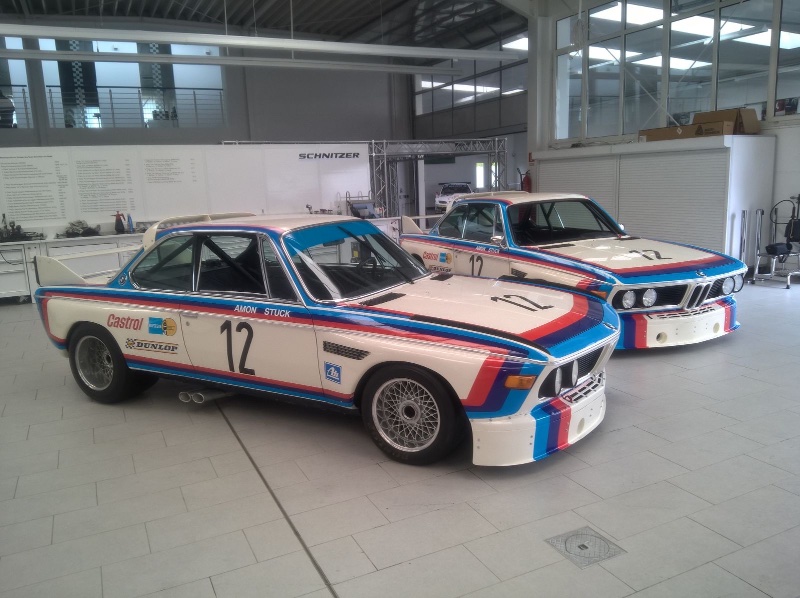

Hallo also ich war ja 15 Jahre bei Schnitzer im Rennteam . Im Renncoupe sind die Seitenteile aus GFK Fahrwerksteile wie Radträger waren meistens aus Magnesium es wird jede Schraube gewogen .Jedes Teil bearbeitet Dünnblech etc. gibt 1000 Sachen Gewicht einzusparen. Foto aus unserer Werkstatt vor ca 5 Jahren.
Gruß Roland
