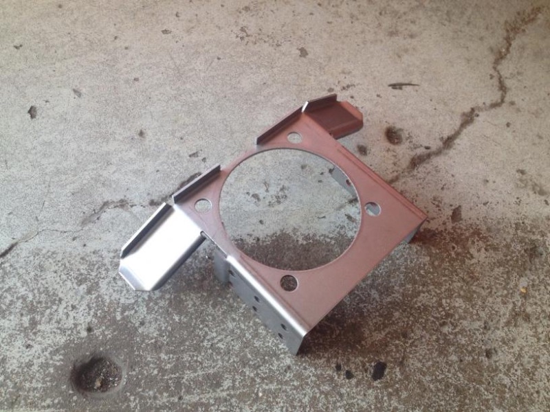

Hallo -

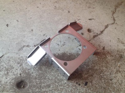

Herzlichen Dank - das Blech sieht etwas so aus, und ja, nicht das Gehäuse wird verstärkt, sondern die Befestigungspunkte. Ist so etwas auch hier erhältlich? Bestellungen aus den USA liegen erfahrungsgemäss im Bereich "sauteuer bis unmöglich" ...

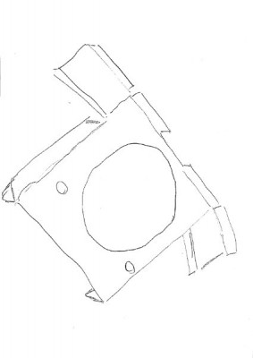

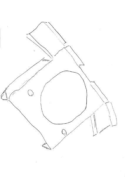

so habe ich damals die Aufnahme für Diff verstärkt.
Und das hintere Blech zur Tank- und Reserveradmulde in 1,5 mm genommen.

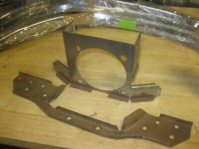

Das Teil ist nur von Carl Nelson/ USA zu bekommen. Carl ist zuverlässig und Zeit jahren in Coupe Business. Das ganze richtig zu machen braucht man aber eine zweite Verstärkungsblech was der Carl leider nicht mehr hat. Bei Interesse schreib ihm an. Scheinbar hat BMW so eine Verstärkung schon ab 1985 angeboten gehabt als das Schwachstelle erkannt war.....
http://www.bimmerdoc.com/parts-finder/b ... e9cs-cars/

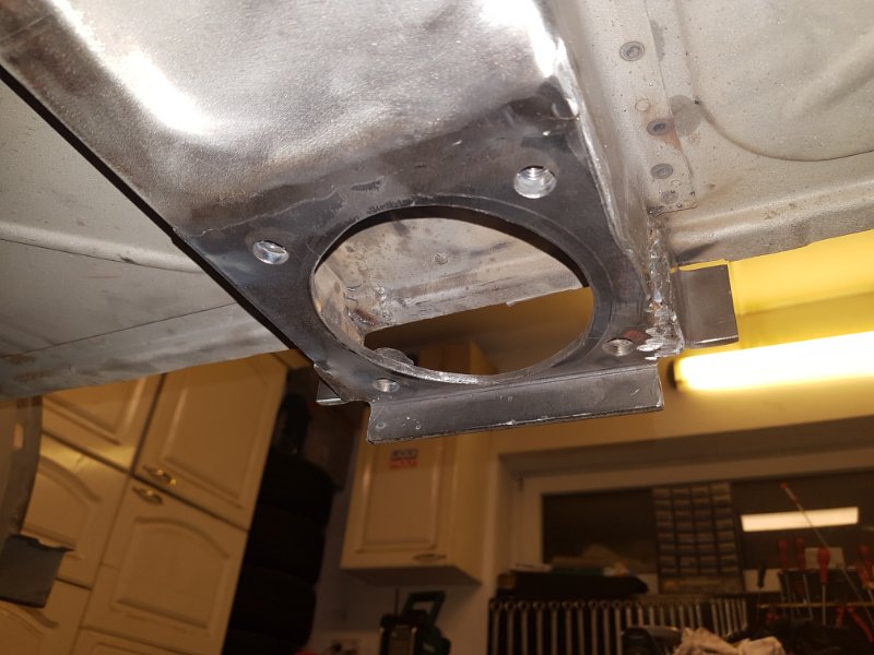

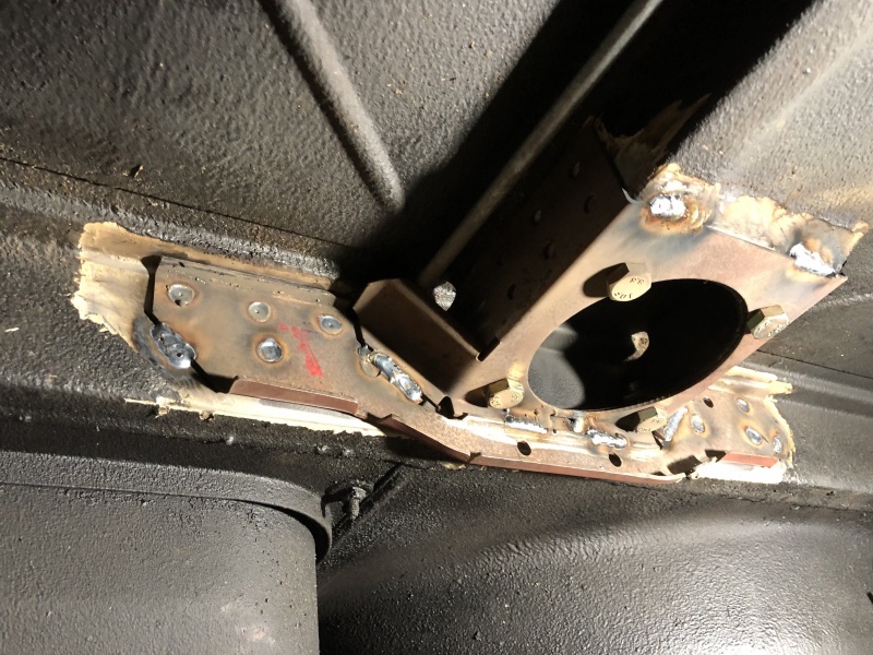

die Bleche (2mm / 1,5mm) sind mit etwas Aufwand schnell gebogen. Da keine Rundungen drin sind reichen Hammer und Schraubstock.
Die Bildvorlagen von Keshav sind super, habe mich daran orientiert.
Bilder von meiner Verstärkung findest du im Blog ...
viewtopic.php?p=41015#p41015
