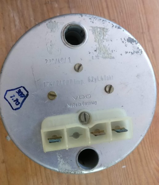

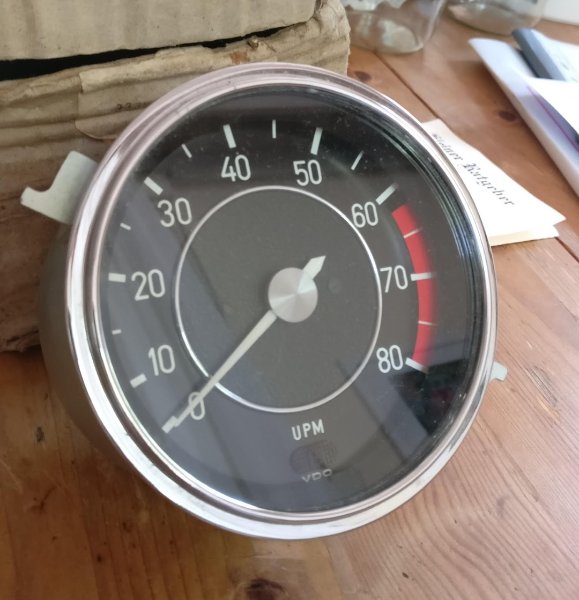

Ich habe eine kurze Frage und hoffe ihr könnt mir weiterhelfen.
Ich habe beim Keller aufräumen einen Drehzahlmesser gefunden, bin mir aber nicht sicher zu welchem Fahrzeug er gehört.
Meine Vermutung ist das es sich um einen 3.0 CSI Drehzahlmesser handelt, aber ich bin mir nicht sicher.
Über eine Rückmeldung wäre ich sehr erfreut.
Fotos sind im Anhang.

Hallo Maackl,
Der ist definitiv nicht von einem 3.0 CSI, den gab es im Juli 1970 noch nicht. Der ist vermutlich von einem 2800CS oder ein früher 3.0 CS.
Soweit ich weiß haben alle E9 den gleichen Drehzahlmesser gehabt.
Die alte Teilenummer lautet: 62 13 1 810 619

Der Drehzahlmesser des CSi hat den roten Bereich erst ab 6400 UpM.
