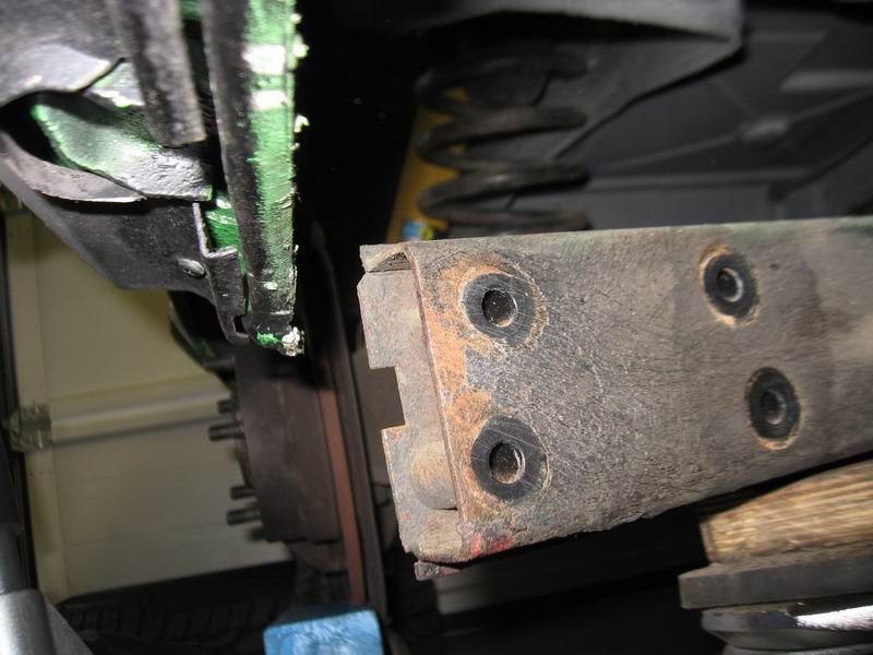

-Wagenheber an Schubstrebe / 22er Mutter zum Tonnenlager ansetzten und Wagen heben.
-Reifen demontieren.
-Wagen auf Schweller setzte, vor Schubstrebe, damit die beiden M8er Schrauben noch zugänglich sind.
-zusätzlich (Sicherungs) Stütze unter Bremsscheibe.

-Wagenheber Umsetzten, unter Achsschenkel und auf Spannung bringen.
-Schubstrebe demontieren, 22er Mutter lösen, die zwei M8er Schrauben lösen ( vorsicht bei Ersatz, M8 x30mm 8.8er Güte) und ggf. Flug Rost an Schubstrebe bearbeiten.

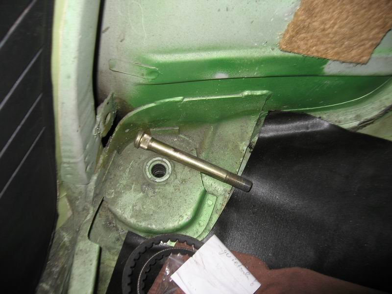

-Rücksitz und Armlehne hinten auf dieser Seite herausnehmen.
-22er Mutter zum Schutz wieder auf Bolzen drehen und Bolzen von unten nach oben austreiben (ca . 15mm damit sich der Bolzen aus der Verzahnung löst).

-22er wieder Mutter abdrehen und Bolzen ganz herausnehmen.
- Wagenheber mit Achsschenkel absenken, bis Tonnenlager unterhalb des Schweller ist.
-nun lassen sich die 4 Schrauben M8 x50mm 12.9er Güte vom Tonnenlager inkl. Gegenhalten der selbstsichernden Muttern bequem lösen, ggf kann man hier einen Tag zuvor WD 40 zum einwirken auftragen.

Hast Du die Bolzen wirklich mit diesem Hämmerchen rausgekriegt ?! Meinen e28 hatte ich über Nacht mal ausschließlich auf die mit WD40 gefluteten Bolzen raufgestellt -erfolglos- , und am nächsten Tag mit Fäustel und Vorschlaghammer masiert... eine Qual ansich schon, stetig mit diesen RiesenOschis von unten draufzumöbeln - und auch immer zu treffen. Nach stundenlangem Hämmern kamen sie dann endlich raus. Beim nächsten mal würde ich das fremdvergeben.
Ein Tipp noch: Im Innenraum eine Wolldecke über die Bolzen legen. Wenn man von unten dagegenzimmert kann es passieren, dass diese mit großer Geschwindigkeit die Aufnahme verlassen. Im Bekanntenkreis hat sich so mal jemand die Heckscheibe am e34 (oder war es ein e30..?) zerstört.

Dafür hatte ich ja die Mutter von unten drauf, die Verzahnug ist ja nur 15mm, das hat gereicht den Bolzen (mit Mutter) zu lösen.
--> da fliegt nix !
Danach Mutter ab und von oben locker herausgezogen.
