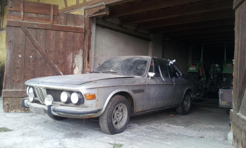

lange hegte ich den Traum vom E9. Doch als Student ist das Budget immer knapp. Im Jahre 2015 erfüllte ich mir dann mit dem Verdienst aus dem Praxissemester und meinem landwirtschaftlichen Nebenjob den Traum vom E24- einem CS/1. Leider erwies sich dieses Fahrzeug bei anschließender Recherche als ein wild zusammengewürfelter Haufen, der von einem (Möchtegern-) spezialisierten "E24-Fachbetrieb" aus dem nordbayrischen Raum mit getürkter Fahrgestellnummer in den Markt geworfen wurde. Durch Hartnäckigkeit und einer großen Portion Glück konnte ich den Schwindel aufdecken und 2 Gerichtsinstanzen später erwirkte ich eine Rückabwicklung. Als gebranntes Kind wurde ich extrem misstrauisch und unsicher, doch fand einen tollen Nachfolger. Einen BMW E24 628 CSIA BJ. 1985 und 220.000 KM gelaufen. Diesen habe ich in den letzten 3 Jahren nun umfassend umgebaut zu einem 635 Csi ohne A und dafür mit fast allen Sonderausstattungsoptionen von A wie Anhängerkupplung über S wie Sperrdifferential bis hin zu Z wie Zusatzanzeigen (Öldruck,Temp,Volt)... Bild
Das ganze wird abgerundet durch ein zeitgenössisches 80s Styling.
Der Traum vom E9 lies mich jedoch nie los. Als Versuch des 70er Jahre Lebensgefühls, erwarb ich vor langer Zeit eine RD250 mit EZ 1974:
Bild, doch das wirkliche Lebensgefühl der 70er verkörperte für mich immer nur der E9!
Letzte Woche zappte ich durch Zufall durchs Programm und blieb bei der dt. Komödie Fuck ju Göthe hängen. Der E9 verzauberte mir wieder den Abend. Neidisch verfluchte ich Elias Embarek für das Anrempeln der Fahrräder mit der vorderen Stoßstangenecke. Auch der Gedanke an einen E24 konnte meinen Neid nicht lindern.
Am nächsten Tag sollte ich mit einem Kollegen ein verspoilertes Golf 1 Cabrio in Hessen anschauen. Das Golf 1 Cabrio stand in einem ruhigen Stadtteil in einer Einbahnstraße hinter einem großen Werkstattrolltor auf einer Spindelhebebühne, darunter ein neues Cabrio aus Sindelfinger Produktion. Als er das Sindelfinger Cabrio aus der Halle fuhr entdeckte ich hinten zugestellt ein polarissilbernes Automobil mit einem Proprellerlogo auf der hinteren C-Säule. Ehrlich gesagt konnte ich mich kaum mehr auf das Golf 1 Cabrio konzentrieren. Ich spulte das typische Besichtigungsprogramm ab und als mein Kollege in sich ging um über den Kauf nachzudenken, ergriff ich die Chance und betrachtete das Auto näher- ein E9.
Der Verkäufer erzählte mir, dass er dieses Auto seit den 1980er Jahren auf Grund eines Schadens an der linken hinteren Säule eingelagert hatte und zugestellt wurde. Zuletzt wurde das Auto in den 1990er Jahren aus eigener Kraft in die jetzige Bleibe bugsiert und aufgebockt bzw. abgedeckt. Beiläufig fragte ich, ob das Coupe zu verkaufen sei und falls ja zu welchem Preis. Der Verkäufer nannte mir seine Preisvorstellung, bei der ich trotz Studentenbudget, nicht wiederstehen konnte. Am nächsten Tag holte ich das Fahrzeug mit Herzklopfen ab, denn ich wusste nicht, was unter dem Gerümpel hervor kommen sollte. Top oder Flop?
Morgens um 6 Uhr und 800 KM später war es geschafft und der E9 gesellte sich vom Hänger zu 2 BMW E30s in die Scheune. Ein E9, genauer gesagt ein laut BMW-Classic am 16.09.1970 produzierter 2800 CS mit 4 Gang Handschaltung, Außenfarbe Polaris, innen pacific Stoff und 4x elek. Fensterheber. Laufleistung 112.000 KM. Im Kofferraum befanden sich noch neu verpackte Chromleisten für die linke Seite und originalverpackte Außenspiegel. Dazu die BMW-Teilerechnung von 1981. Eine neue Seiten und Heckscheibe wurden zu Beginn der 1980er Jahre bereits provisorisch eingesetzt. Auf der Frontscheibe befindet sich neben dem Einfahrhinweis noch ein Vermerk des Gutachters mit der Bitte, die Schadensabwicklung an die Allianzvertretung XY zu übergeben.
Die Karosserie präsentiert sich für E9-Verhältnisse in passablem Zustand. Durchrostungen in den 2 Stehblechen der Radläufe, Loch im Heckblech unten rechts und die Kotflügel ebenfalls schweizer Käse. Dafür Türen und Radläufe innen wie außen rostfrei, komplette Elektrik voll funktionsfähig und der gesamte Innenraum in neuwertigem, kompletten Zustand. Das Petrilenkrad samt ABE ist die einzige 80er Jahre-Bastelsünde. Der Motorraum präsentiert sich ebenfalls in gutem Zustand- alle originalen Aufkleber vorhanden und selbst die Bremsen sind nicht fest. Nach den Hochschul-Prüfungen möchte ich einen ersten Startversuch mit frischem Öl, überprüftem Tank etc. unternehmen.
Bestimmt werde ich euch mit einigen Anfängerfragen bombardieren und ich bitte dies nachzusehen. ;-) Als Gegenzug könnte ich mit Tipps und Tricks zu alten DDR Kleinkrafträdern (Simsons) aushelfen, von denen ich einige seit meiner Schulzeit angesammelt habe.
In diesem Sinne ein herzliches Hallo aus Oberschwaben

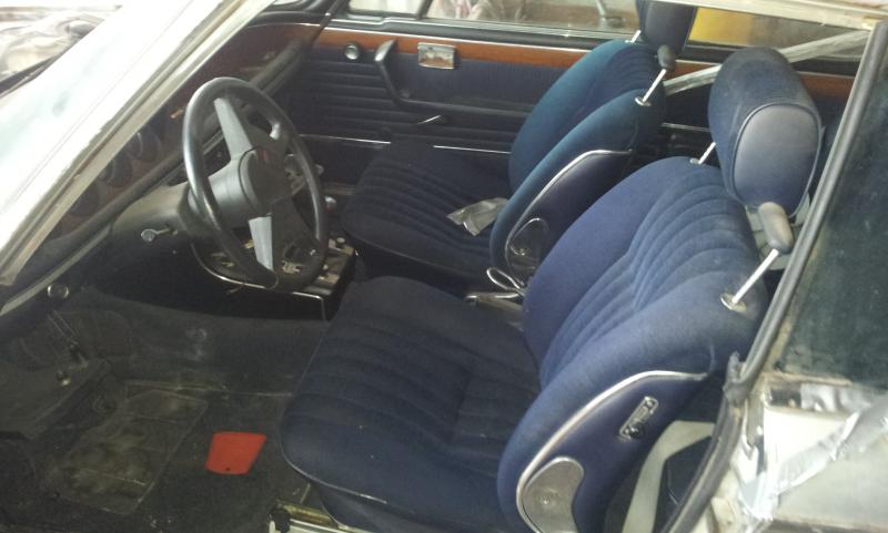

BMW E9 Innenraum.jpg (46.04 KiB) 86395 mal betrachtet

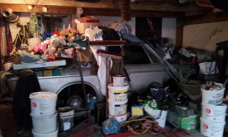

Auto daheim in der Scheune
BMW E9 vorne links.jpg (51.74 KiB) 86395 mal betrachtet
BMW E9 Fundzustand 1.jpg (55.7 KiB) 86395 mal betrachtet

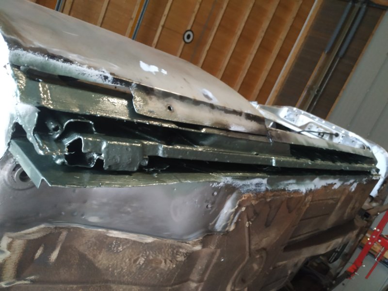

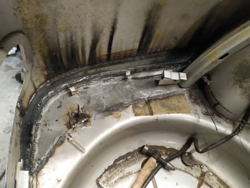

Zum Jahreswechsel 2023/2024 fiel der Startschuss zur Restauration meines E9 und dem geplanten Umbau auf 3500 CSI

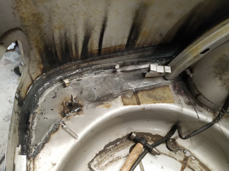

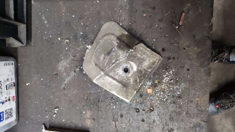

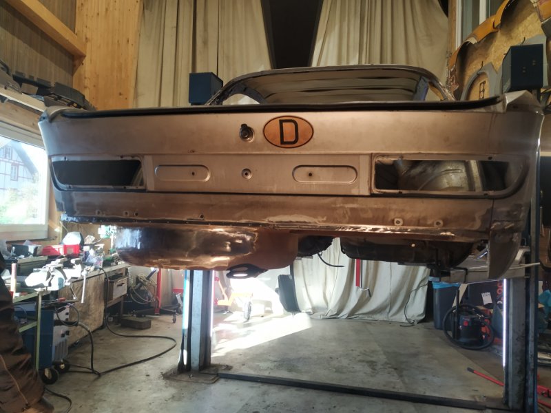

Begonnen wurde zunächst mit der Ausbesserung des Schadens an der C-Säule fahrerseitig. Dazu wurden Stücke der C-Säulen Außenhaut innen und außen neu eingepasst. Der Schaden sorgte 1980 dafür, dass der E9 nach weniger als 115.000 km in einen Dornröschenschlaf versetzt wurde. Dies rettete die Substanz.
Dann folgte die Instandsetzung des Kofferraumbodens und das Einsetzen der 3 Heckabschlussbleche.

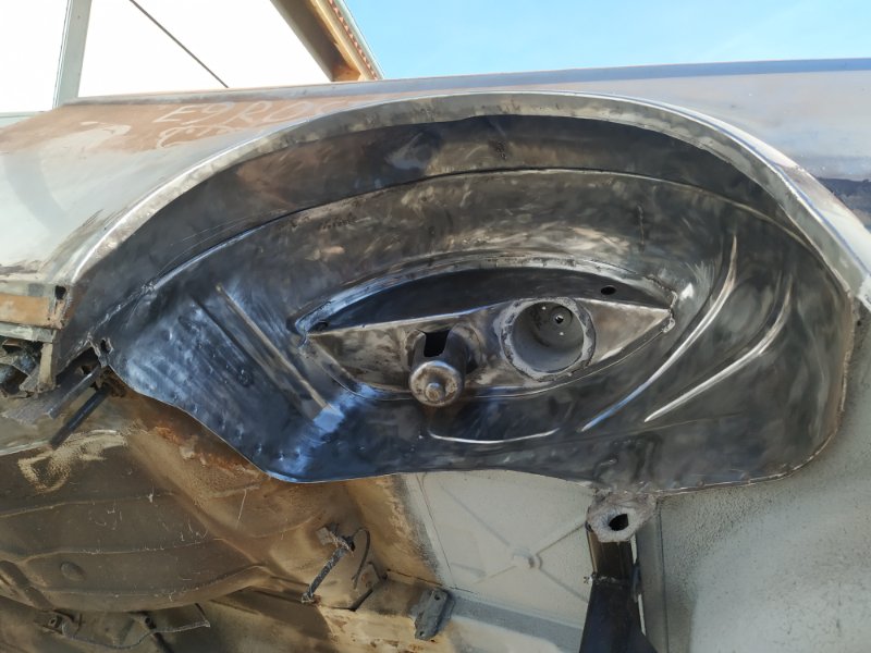

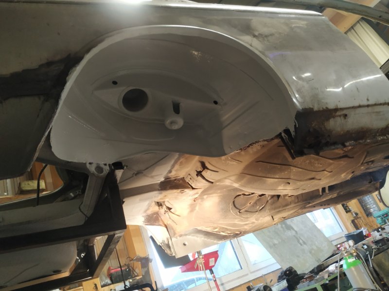

In beiden hinteren Radläufen war außer entrosten nichts zu tun, so dass wir jetzt bereits bei den Schwellern angekommen sind und hier lediglich den Sichtschweller und einen kleinen Teil des inneren, hinteren Blechs ersetzen müssen.

Der Lackaufbau im Heckbereich gestaltet sich wie folgt:
-kompletten Unterbodenschutz entfernt
- mit Brunox grundiert
- mit Rostschutzgrundierung weiß lackiert
- spritzbare Dichtmasse aufgetragen
- und am Ende folgt noch Unterbodenschutz und eine Mike Sanders behandlung.

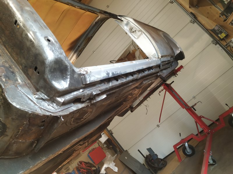

In den Schwellern wurde
-entrostet
-Mit Rostschutzgrundierung weiß lackiert
- mit Restbeständen an BMW Zypressengrün metallic auslackiert
Da folgt im Anschluss ebenfalls noch eine großzügige Flutung mit Mike Sanders.

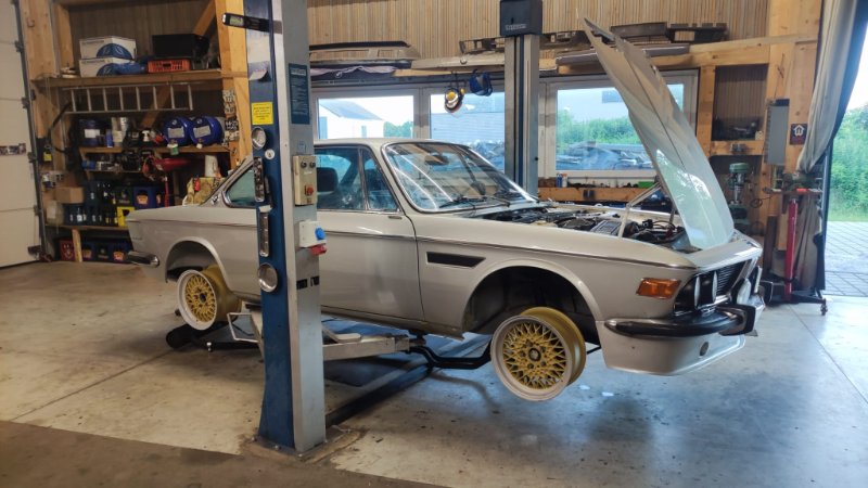

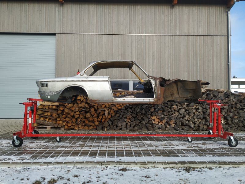

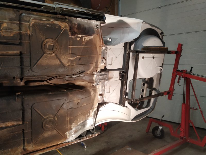

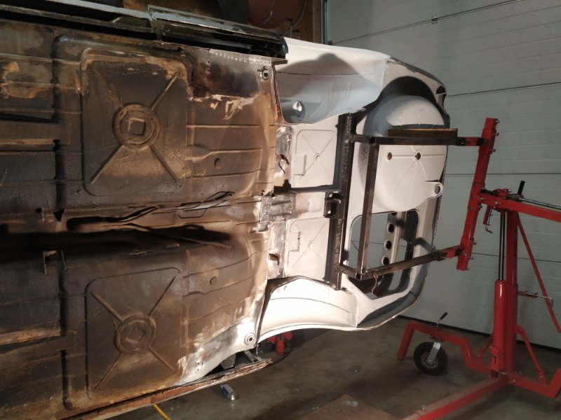

Um auch weiterhin die Hebebühne benutzen zu können, haben wir ihn in ein Gestell verfrachtet.

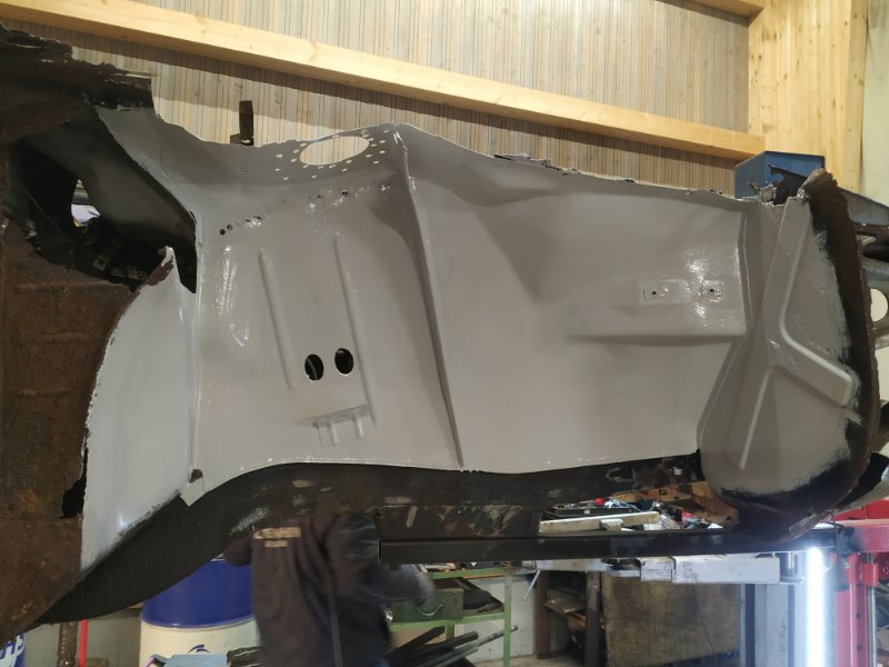

Etwas mehr Zeit wird mal wieder der Vorderbau in Anspruch nehmen. Dort haben wir aktuell die 2 Versteifungsdome entfernt, um diese Sandstrahlen zu können.

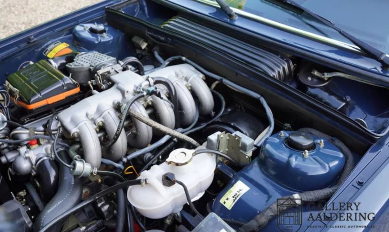

Frage:

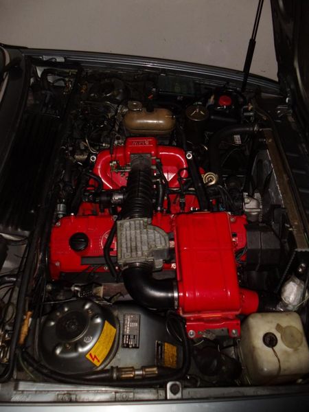

Hat jemand den M90 Motor mit 3,5l L-Jetronic im E9 verbaut und könnte mir Bilder von der Luftfilterkastenbefestigung senden?
Idealerweise mit grober Position bzw. Ansicht des Haltewinkels?
Geplant ist die Verwendung des 3,5l Motors mit der alten "Einzelhörnchen"-Ansauge wie folgendes Bild exemplarisch zeigt:
Bildquelle: https://www.gallery-aaldering.com/bmw-6 ... tion-1979/
Vielen Dank und Grüße hony

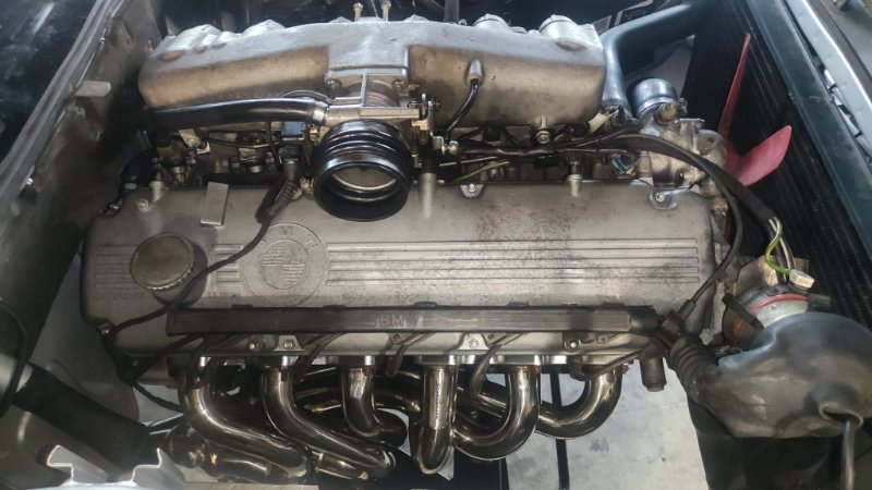

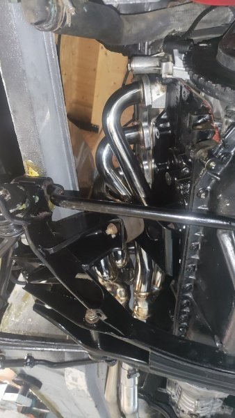

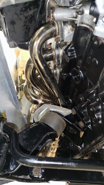

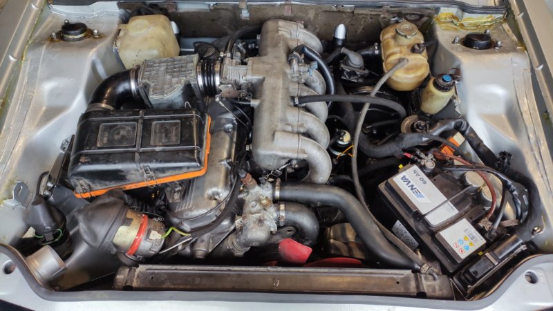

in älteren Beiträgen des E9-Forums liest man, dass sich der preiswerte Fächerkrümmer von Schmiedmann nicht an einen E9 montieren lässt.
Ich hab mich davon nicht abschrecken lassen und am Wochenende ans Werk gemacht, da inzwischen auch meine Restauration recht weit fortgeschritten ist.
Verbaut ist ein M30B34-Motor, welchen ich mit einer alten Einzelhörnchen-Ansaugspinne kombiniert habe und möglichst unsichtbar auf Motronik 1.3 umgebaut habe. Ebenso habe ich im Zuge dessen einen elektronischen Tacho für den E9 entwickelt, damit ich nicht mehr auf die teuren 5-Gang-Getriebe mit Tachowellen-Anschluss angewiesen bin. System wurde bereits in einem anderen E9-Coupe erprobt. Ebenfalls habe ich unsichtbar ein Check-Control-System und einen E30-Tempomaten installiert, damit auch der Komfort auf Langstrecke irgendwann einmal gegeben sein wird.
Bei mir jedenfalls passte der Schmiedmann-Krümmer mit minimalsten Änderungen und bezüglich Optik / Preis-Leistung bin ich sehr zufrieden. Die letzten Schweißarbeiten stehen noch aus, dann kann ich auch noch etwas zum Klang sagen.
Bilder folgen gleich noch.
Grüße hony

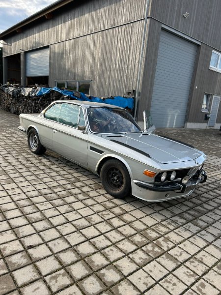

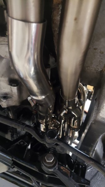

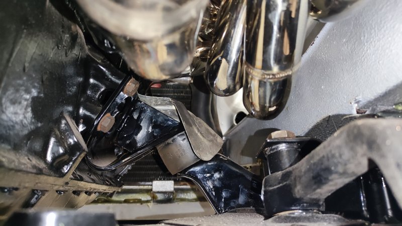

Schmiedmann-Krümmer hat überraschend gut gepasst. Am hinteren Sammelrohr musste ich ca. 3 cm wegflexen, damit ich nicht am Unterboden anstand. Dadurch dass meine Edelstahl-Abgasanlage etwas kleiner im Durchmesser war, konnte ich sie in den Schmiedmann-Krümmer schieben. Das Verschweißen steht noch aus- siehe Bilder.
Damit das linke Sammelrohr nicht am Motorblock ansteht, habe an dem Motorblock 2 mm abgeschliffen- nur fürs Gewissen.
Fazit: Entweder wurde seit der Vorstellung des Schmiedmann-Fächers nochmals was an der Geometrie geändert, oder ich hatte einfach Glück, dass er so problemlos mit meiner Zubehör-Edelstahl-Abgasanlage kombiniert werden konnte.

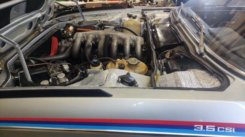

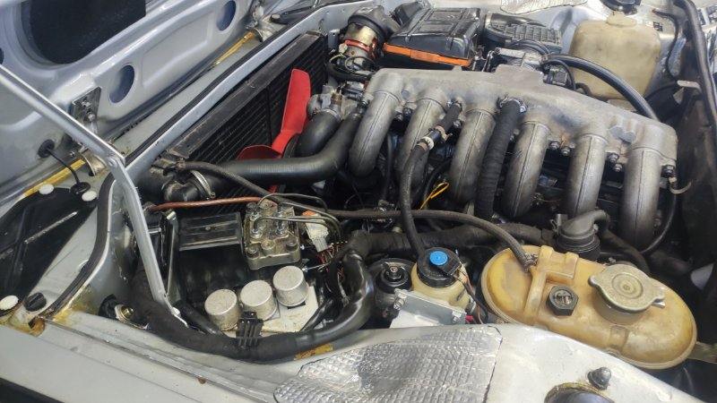

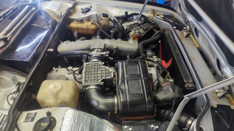

Zum Klang werde ich erst im Anschluss etwas sagen können, doch mit dem Motorraum bin ich bis auf wenige noch ausstehende Details schon sehr zufrieden.
Hinweis zum Motorraum:
Verbaut ist wie oben bereits genannt, ein 3,4l 218PS-Motor aus dem E23. Die Einspritzung übernimmt die Motronik 1.3 aus einem E30. Der Motorkabelbaum wurde so umgebaut, dass alles über den originalen runden E30-Motorstecker läuft. E9 Seitig wurden keine Kabel abgezwickt, sondern Zwischenkabelbäume angefertigt. Das Steuergerät habe ich aus optischen Gründen neben die Batterie verfrachtet und der elek. Leerlaufsteller unsichtbar unter der Ansaugspinne versteckt, ebenso der 3.0Bar Benzindruckregler. Euch fällt sicherlich gleich auf, dass hier wild gebastelt wurde, doch bleibt die CSI-Optik größtenteils erhalten.
Es fehlt noch eine Anpassung der Leerlauf-Luftführung und das Anfertigen von Haltern für die Relais.

Servus Hony,
Gut zu wissen, dass man die Schmiedmann FK nutzen kann anstelle wesentlich teurer FK Anlagen!
Welche Edelstahl Anlage hast du denn verwendet? Hast du noch ein zusätzliches X oder H Element in der Anlage?
Herzliche Grüße, Daniel
Gast
Re: Vorstellung aus dem E24-Lager
Beitrag von Gast »
Hallo Honey,
ich habe ja nichts gegen Umbauten jegkicher Art, was ich aber überhaupt nicht verstehe, wenn ich so einen Umbau starte, dann reinige ich sowohl den Motor sowie alle Anbauteile wie zb. die ganzen Behälter oder wolltest Du aus genannten Gründen auch den Dreck erhalten ?
Nix für ungut, aber das ist Gehuddel.
Und dein rechtes Motorlager wird nicht allzulange halten, da zu nahe am Krümmer.
Gruss Stefan
Beiträge: 1683
Hallo Hony
Ich sehe neben dem "heißen" Motorlager noch ein anderes Problem. Wenn du ein dünneres Rohr in Abgasrichtung in ein dickeres steckst, wirst du vermutlich Strömungsgeräusche bekommen. Das hatten wir neulich an einem Coupe. Das ist nicht lustig, das nervt extrem.
Dennoch viel Erfolg

Beitrag von honyama »
Guten Morgen,

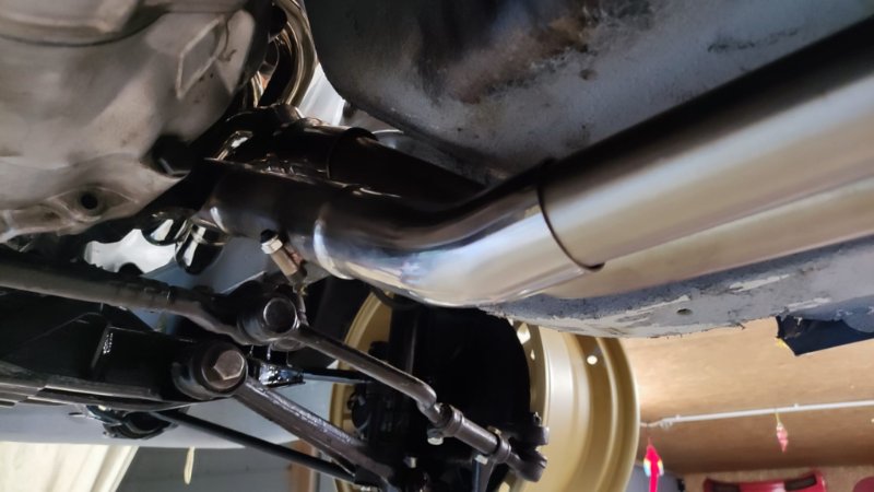

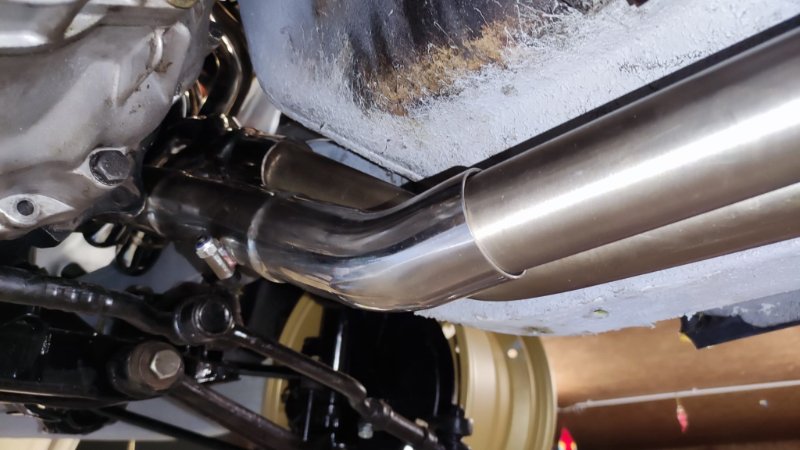

ich habe vor gut 10 Jahren bei meinem E24 einen ersten Schmiedmann-Fächerkrümmer verbaut und dort musste am rechten Rohr nachgearbeitet werden. Könnte also durchaus möglich sein, dass der Hersteller im Laufe der Zeit etwas nachgebessert hat.
Zum Setup: Es ist der Fächer an eine Edelstahl-Abgasanlage aus Kleinanzeigen (Firma aus Berlin-Spandau) gekoppelt, ohne X-Pipe oder ähnliches. Die Abgasanlage stellt nach Verkäuferinformationen ein Nachbau einer 3.0 Anlage dar und passte zunächst Plug and Play an die originalen E9-Krümmer. Daher gehe ich davon aus, dass man den Schmiedmann-Fächer auch problemlos an Serien-Rohre angepasst bekommt.
Bezüglich der Verwirbelungsgeräusche gehe ich mit, allerdings hoffe ich, dass diese bei mir nicht in der Form auftreten wie bei meinem E24. Beim rechten Fächer ist das Rohr aktuell innen bis zur Schweißwulst des Sammlers gesteckt. Durch die Schweißung der Einzelrohre ist dieser Bereich eh schon verjüngt und -soweit ich es mit einer Lampe beurteilen konnte- offensichtlich Durchmesser-identisch mit dem nun eingeschobenen Rohr. Zudem hat man in dem Bereich wahrscheinlich eh Verwirbelungen durch das Zusammenlaufen der Krümmer. Ich werde es beim ersten Start nach dem Schweißen ja sehen, ob ich die Näselgeräusche bekomme wie bei meinem E24.
Das andere Rohr wird direkt nach einer Biegung am Ende bündig verschweißt. Damit sollten sich die Verwirbelungen hoffentlich in Grenzen halten. Vielleicht kürze ich auch rechts das Verbindungsrohr und verschweiße das rechte Rohr bündig am Sammler.
Zum Schutz des Motorlagers möchte ich noch ein originales Hitzeblech vom M20 bzw. M40 Motor aus dem E30-Teileregal verbauen. Dort besteht die Problematik ebenfalls und ein solches Alu-Hitzeschutzblech müsste auch perfekt am E9 passen. Muss nur eines im Lager bergen und werde berichten.
Ansonsten ging der Einbau des Fächers recht problemlos von oben. Es empfiehlt sich manche Stehbolzen herauszudrehen, dass man die 2 Krümmer einfacher in Position bringt. Alternativ kürzt man direkt das Sammlerrohr und erhält etwas mehr Bewegungsfreiheit. Ich habe es erst in eingebautem Zustand gemacht. Links habe ich mir das Leben recht leicht gemacht und die beiden mitgelieferten Adapterrohre so zusammengesteckt, dass die Biegung unten fast bündig im linken Abgasrohr mündet.
Ich glaube, wenn jemand mit größeren Krümmerrohren fährt, dann könnte man den Fächer recht problemlos mit Schellen einbinden. So hab ich es damals bei meinem E24 gemacht, allerdings musste dort der rechte Sammler (wie oben angedeutet) mit dem Schweißbrenner nach unten gerichtet werden, da er zu weit nach oben geneigt stand. Beim E9 tritt dieses Problem auch auf, aber durch Kürzen des rechten Anschlussrohrs lässt es sich beheben (siehe Bild).
Der Fächer dient lediglich der Optik und Leistungszuwächse sollte man sich davon keine erwarten. Dafür sind die Rohre einfach nicht "gleichmäßig lang" genug. Bei der Leistungsmessung am E24 gab es damals auch keine signifikante Leistungssteigerung (statt Serie 218 PS wurden 219,4 PS) festgestellt. Das liegt innerhalb der Serienstreuung und es wird auch explizit im Gutachten angegeben, dass keine unzulässige Leistungsveränderung eintritt.
Grüße hony
Beiträge: 1683
Hallo Hony
Dann berichte bitte weiter wie sich das mit den Strömungsgeräuschen verhält, bin gespannt. Ebenso mit dem Abschirmblech für das Motorlager. Eine Bilderdokumentation mit Teilenummern wäre für das Forum natürlich auch super.
Die Finnen hast du hoffentlich noch nicht so montiert, wie auf dem Bild zu sehen. Die gehören erstens umgekehrt montiert, und zweitens ca. 20 cm weiter nach vorne. In diesem Fall (wie auch neulich an dem gelben E9 der seltsame schwarze Spiegel auf den Kotflügel montiert hat) schreibe ich immer "das sieht sehr befremdlich aus".

Wie erwartet passt das Abschirmblech eines E30 mit M20 Motor verdammt gut. Habe lediglich oben Richtung Block einen ca. 1cm breiten Streifen entfernt, damit es nicht am Motorhalter Richtung Motorblock ansteht. Blech wird einfach oben mit einer 2. Kontermutter auf den Stehbolzen des rechten Motorlagers verschraubt. Hab's noch minimal nach unten gebogen und fertig.
Zum Sound: ich hab keinerlei Rassel oder Verwirbelungsgeräusche. Lediglich sind die 2 mitgelieferten Verbindungsstücke minimal undicht. Das kenne ich von meinem E24, aber stört mich nicht wirklich. Wer es perfekt haben will, der sollte ihn an beiden Flanschen direkt verschweißen, was allerdings einen erneuerten Ausbau erschwert, außer man lässt den Motor nach unten ab.
Abschließendes Fazit ohne Probefahrt unter Last: Preis-Leistung, Einbauzeit und Optik sind okay. Dichtigkeit mit den Schellen dem Preis entsprechend ausbaufähig, da sie sich auch nicht wirklich festklemmen lassen.
Grüße hony
