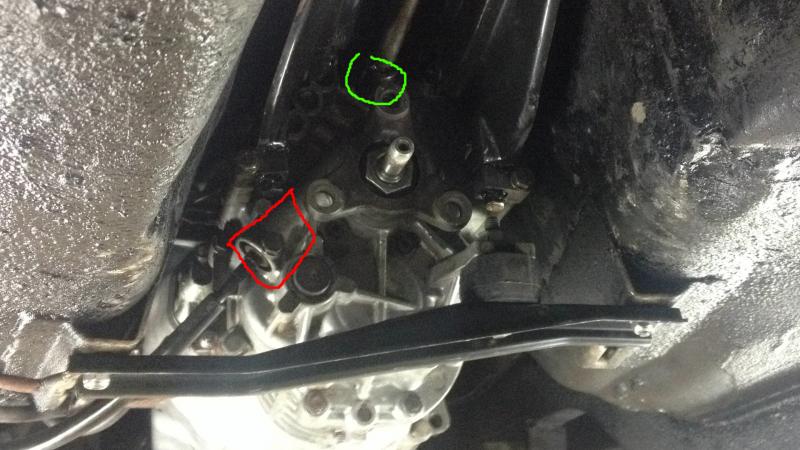

Bereich Tachowelle (rot):
kann ich das Getriebe an der Stelle Tachowelleneingang/Ausgang im eingebauten Zustand abdichten? Oder muss das Getriebe dafür ausgebaut und zerlegt werden?
Welche Teile benötige ich dafür? Auf welcher Bildtafel BMW-Katalog finde ich evtl. einen benötigten Dichtring?
Bereich Schaltgestänge (grün markiert) anlog den Fragen oben.
Das sind die beiden Stellen an denen das Getriebe Öl verliert.
Danke + Gruß Thomas!
Re: Abdichten Bereich der Tachowelle 4 Gang Getrag Getriebe
Verfasst: Fr 28. Apr 2017, 07:38
Die "grüne Baustelle" hatte ich auch beim Z3,
hier brauchte ich nur den neuen Wellendichtring (Simmerring) und habe mir beim freundliche das Spezielwerkzeug hierzu geliehen.
z.B:
https://www.google.de/imgres?imgurl=htt ... mrc&uact=8
ohne das geht es nur mit viel fumeln, mit dem Werkzeug in 5 min.
Prüf mal ob das auf die "rote Baustelle" bzw generell auf den E9 zu übertragen ist.
ich denke schon und dann kann das Getriebe auf jedm Fall drin bleiben.
Verfasst: Sa 29. Apr 2017, 14:08
von Ingo
Das Getrieb kann für beide Baustellen drin bleiben.
Den Tachoantrieb kannst Du als ganzes Teil herausziehen. Abgedichtet wird das Ding über einen O-Ring.
Kein Hexenwerk.
Ingo

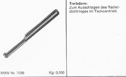

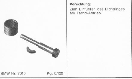

Verfasst: Fr 16. Nov 2018, 09:30
Ein Bild von einem Auszieher habe ich im Katalog für BMW Spezialwerkzeuge gefunden. Ich weiß nur nicht, wie ich das Foto da rausziehen soll.
Verfasst: Fr 16. Nov 2018, 11:48
...wo den gefunden?
auf Papier, online im Netz?, als PDF in der Repanleitung..
was ist denn mit drucken und scannen, oder mit dem snipping tool digital ausschneiden....
Verfasst: Fr 16. Nov 2018, 12:03
Ich bin keine Computer Fachmann. Habe das Teil mit dem Handy fotografiert.
Treibdorn BMW 7039
Hier gefunden auf Seite 25:
Verfasst: Fr 16. Nov 2018, 12:09
Und auf Seite 40 noch die Vorrichtung zum Einsetzen:
Verfasst: Fr 16. Nov 2018, 12:35
Voila,
habe es mit Snipping aus dem PDF ausgeschnitten:
