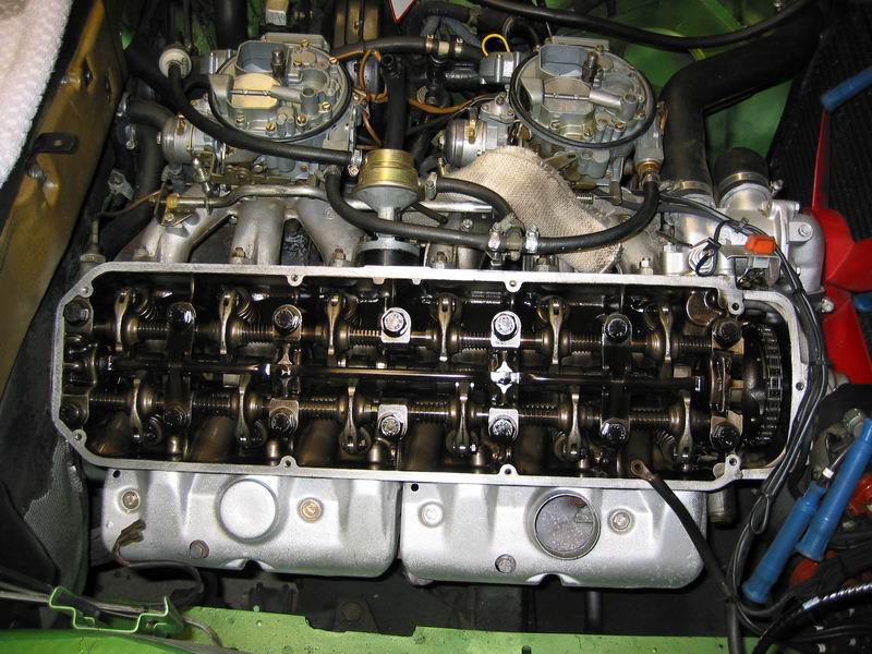

....sehen denn so die Stahl-Inserts aus ?

ja, das sieht - soweit die Bildauflösung/ausschnitt das zulässt - so
aus (ist von meinem E23 v. '81).
Da ist ja auch eine Einfachkette drauf, gab es mit Zeniths zusammen eigentlich nicht, da die Doppelkette ja erst 78 fallengelassen wurde und da war 4A1 angesagt, wenn M30 mit Vergaser - und der E9 schon Geschichte.
Die Kipphebel sind ja auch sowas von 80er Jahre ... Ist das ein AT ? Vom E12 ? Was hat der für ein Gussdatum ?

Hallo Tom,
ich habe noch mal ins original Bild gezoomt, sieht genau so aus wie bei Deinem E23.
Also Inserts !!, Schrauben sind dann richtig, und keine Vorsicht @Gerhard

Gerhard hat geschrieben: So 27. Dez 2015, 14:30 Ich hab soeben mal von 2 Zylinderköpfen die Stehbolzen ausgedreht. Bei einem war ein Bolzen 46 mm, beim anderen 48 mm lang. Das kürzere Gewinde sitzt immer im Zylinderkopf.
Vorsicht an dieser Stelle beim M10, da ist es anderstherum das lange Gewinde sitzt dort im Kopf.
Ich habe das schmerzlich erfahren als ich eine der Gewindeaufnahmen im Kopf "geknackt" habe.
Re: Stiftschrauben zwischen Zylinderkopf und Ventiledeckel
Verfasst: Mi 25. Sep 2019, 21:08
von PiRho
Ich habe passende Schrauben gefunden (darf ich das so sagen) bei Würth unter der Bezeichnung STI-DIN835-8.8-(A2K)-M6X35. Lieferbar an Gewerbetreibende in Schachteln zu je 100 Stück ...
Verfasst: Sa 12. Mär 2022, 19:24
von Ulrich 3.0 CSA
Ich habe jetzt 07129902312 verwendet.
Die sind vom E12 und mit durchgängigem Gewinde.
Passen aber natürlich einwandfrei.
