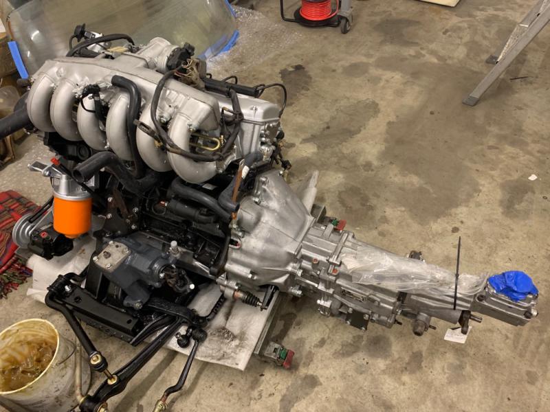

Was wir bis anhin nicht ausschließen können, ist, dass evtl. Alpina ihre finger im Spiel hatten..
Denn er war zum einen außen beklebt, der Motor war auf der Ansaugbrücke beschriftet und es ist ein 5-Gang Schaltgetriebe verbaut.
Ich könnte mir vorstellen, dass die das Fahrwerk auch überarbeitet haben, wenn schon solch grosse Eingriffe stattgefunden haben :)
im Gleichen Zug, gebe ich euch grad noch ein Update auf den Ist-Stand :)

Hallo Pascal
Natürlich hatte Alpina bei deinem CSL die Finger im Spiel. Allgemein dürfte bekannt sein, dass BMW in Zusammenarbeit mit Alpina die CSL entwickelt hat. Bei den Federbeinen wurde dann als Hersteller Bilstein gewählt. Was zu deinem Städtepaket eigentlich nicht passt sind die im Sturz geänderten Upside-down-Federbeine vom "leichten" CSL, die ja immer ohne Stabilisator gebaut wurden. Auf deinen Bildern könnte man meinen, dass hinten auch keine progressiven Federn verbaut sind. Das würde wieder, wie deine Servolenkung, sowie vordere und hintere Stahlstoßstange zum Städtepaket passen. Vielleicht weiß jemand, ob man nur vordere CSL Federbeine einzeln bestellen konnte? Ich glaube eher nicht. Schau doch mal wenn du die Stoßdämpfer von Bilstein zurück hast, ob du die serienmäßige Zug und Druckstufe 200 / 60 auf den Stoßdämpfern eingeschlagen hast.
Das ZF 5 Gang Getriebe gab es von diversen Tunern und ich meine auch direkt im BMW Shop im Angebot. Hier hatten wir doch mal ein paar schöne Bilder vom BMW Shop aus den 70er von Chrissi.

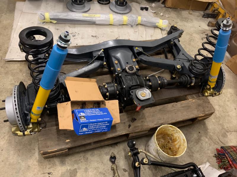

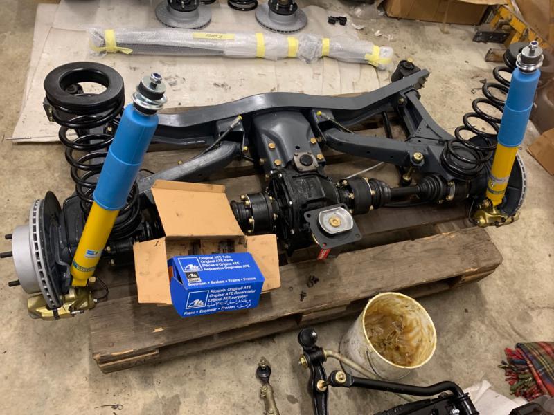

kaum zu glauben aber die Dämpfer sind bereits revidiert zurück.
Nach genauem Betrachten habe ich festgestellt, dass keine Daten von Zug-/Druckstufe eingeschlagen sind.
so wies aussieht sollten diese auch nicht im Sturz geändert sein, denn nur einer ist gebogen.. ich denke eher der hat mal gut was abbekommen. Ich hab versucht ein Foto davon zu machen, jedoch ist der Knick zu gering um da wirklich was zu sehen :(
Ich habe noch kurz die Federbeine verglichen, diese sind im vergleich ca 1-2cm kürzer.. jedoch müssten das wiederum normale CS-dämper sein, was wiederum Sinn machen würde :)
wünsche eine gute Woche :)

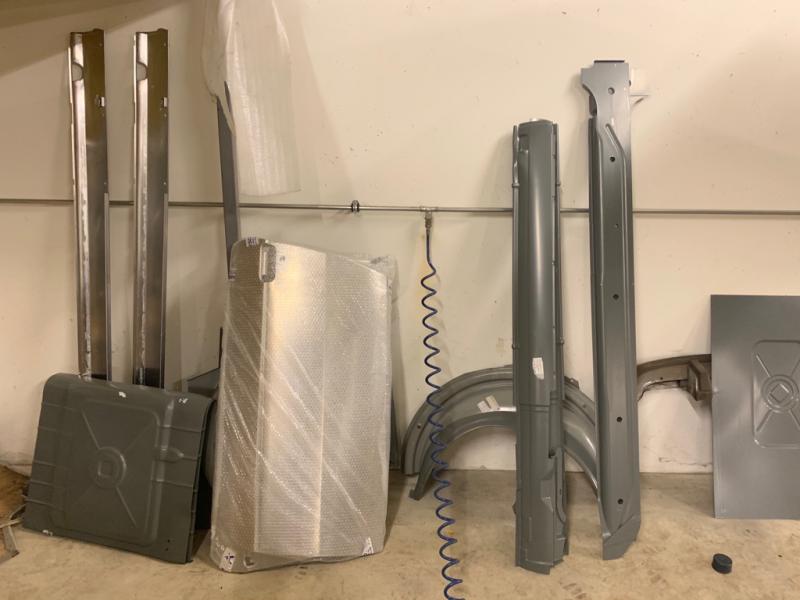

Mir sind einige Dinge aufgefallen, die ich dir mitteilen wollte.
Der Tankrahmen von W&N ist für Tanks, die von oben eingebaut werden. Ein CSL basiert aber immer auf den 3.0 Modellen, die m.W. den Tank von unten eingebaut haben. Dein E9 ist ja ein Einspritzer und damit vermutlich NFL, der Tankrahmen sollte daher den Tank "von-unten" unterstützen.
Der Vorbau ist vom 2800 CS, da er die Radanschlagbleche drin hat, die gab es nur beim 2800 CS, die 3.0 und 2.5 Modelle hatten den Anschlag im Querlenker und Lenkhebel integriert.
Dein Carosserier hat mich gefragt was er mit den Ösen am hinteren Radlauf machen soll. Ich habe ihm gesagt, dass sind Verzurrösen für den Schiffstransport für USA Lieferungen. Frühe Modelle haben die nicht drin gehabt und ich lasse sie bei mir auch weg. Das gefiel ihm, und er möchte sie auch weglassen. Was die Originalität angeht, müssten die beim CSL eigentlich rein, da aber der Vorbau schon nicht original ist, können die auch weggelassen werden.
Das Heckblech hat keine Aussparung für die Nebelschlußleuchte, bei NFL müßte da eine sein.
Das hochstehende Blech in der Mitte Rücksitze ist ein 2800 CS Blech, die waren später viel kürzer.
Beifahrerseite Rücksitz. Dort sind 4 Sicken im Blech, die 3.0 CS haben dort nur 3 Sicken.
Nochmal Tank, in den alten Bildern sieht man den ausgeschnittenen Tankrahmen der vorher auch schon "tank-von-oben" war.
Die FIN konnte ich nicht lesen und der Bereich sieht auch nicht gut aus. Bist du dir sicher, dass es ein CSL ist, zumal er ja auch ein Schiebedach hatte? Passt die Motornummer zum Fahrzeug?
Ich denke die Karosserie ist von einem 2800 CS, auf jeden Fall lohnt sich nochmal ein genauer Check.

Sodela.. guten Morgen meine Herren.. lang lang ists her.. wieder ein Jahr rum und viel viel ist passiert.
Guten Tag Uli, vielen Dank schonmal vorab für deinen Besuch.. mein Bruder hat sich sehr gefreut über die Unterhaltung und das fachsimpeln bis ins Detail :). Leider war ich, wie erwähnt, abwesend.
Das mit dem Tankrahmen habe ich mitbekommen, jedoch handelt es sich nach VIN m.M.n. um einen VFL.
Dass am Vorbau mal was passiert ist, war uns klar, da wir diverse Spuren gefunden haben.. bis hin zu Zinn-Rückständen.. aber was da alles mal passiert ist.. kann uns nur noch das Fahrzeug selbst erzählen.. ^^
Nebelschluss - wie gesagt.. VFL..
Der VIN Bereich sieht m.M.n. okay aus.. BMW hat Fotos davon bekommen, rundum, alle Nummern, in allen Winkeln - und ohne weitere Überraschungen für gut befunden. die VIN und Motornummer passen zusammen und das ganze haben wir schwarz auf weiss von BMW bestätigt, dass dies ein ECHTER CSL ist^^ das Gutachten bzw. Zertifikat haben auch wir erst anfertigen lassen - sprich eine Fälschung kann da auch ausgeschlossen werden. Ich habe ebenso den gesamten Mailverlauf von und mit BMW und sogar noch Bußgeldbescheide bzw. MFK Kontrollbblätter und Abgaswartungsdokumente auf ein CSL mit dieser VIN :). Der Vorbesitzer ist uns sowohl namentlich als auch persönlich bekannt. und - jetzt kommts - dieses Fahrzeug seit 1978 in unserem Besitz. :)
thema Schiebedach :
Leider wurde in das Fahrzeug mal ein Hub-Dach eingesetzt.. es war nicht mal ein Schiebedach.. Dies wurde außerdem ende der 70er von meinem Vater persönlich in das (damals noch Kundenfahrzeug) eingebaut..
so..ich denke wir haben die meisten Missverständnisse aus der Welt geschafft :))

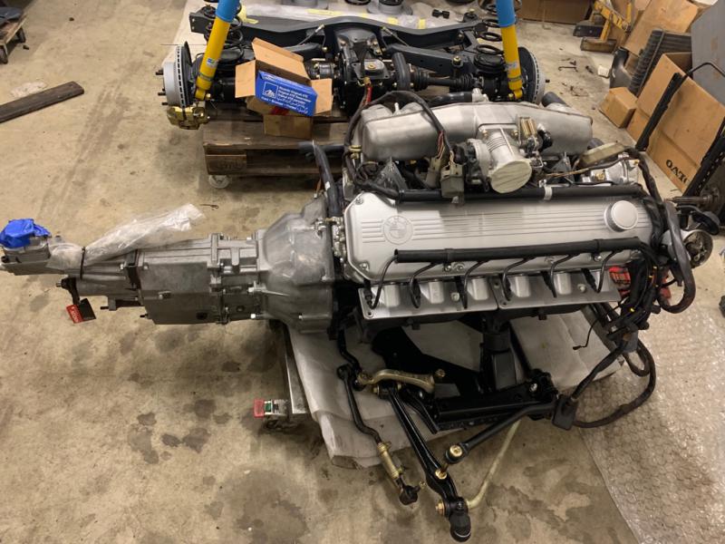

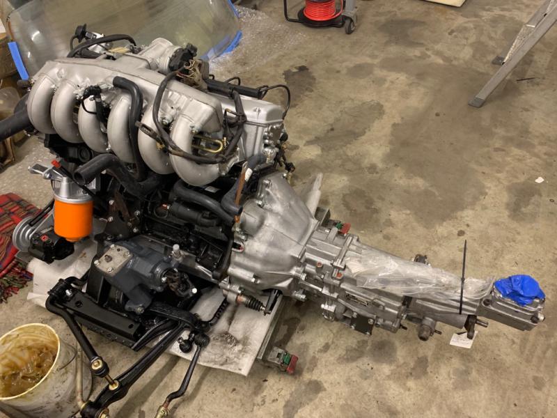

und jetzt noch ein paar update-Fotos zu den durchgeführten Arbeiten der letzten Monate :)
