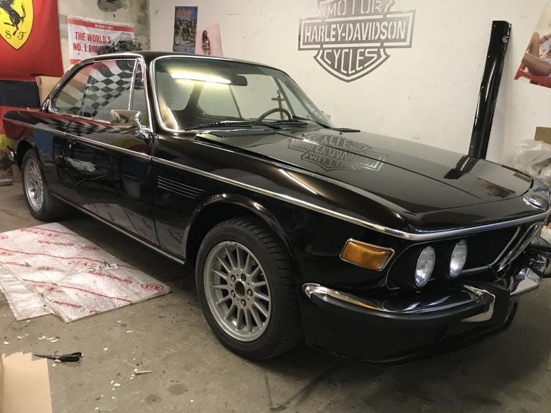

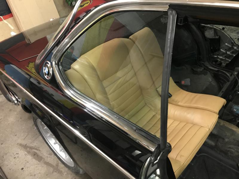

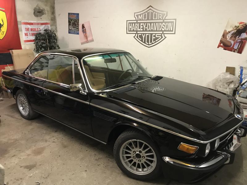

So, das war es erstmal....

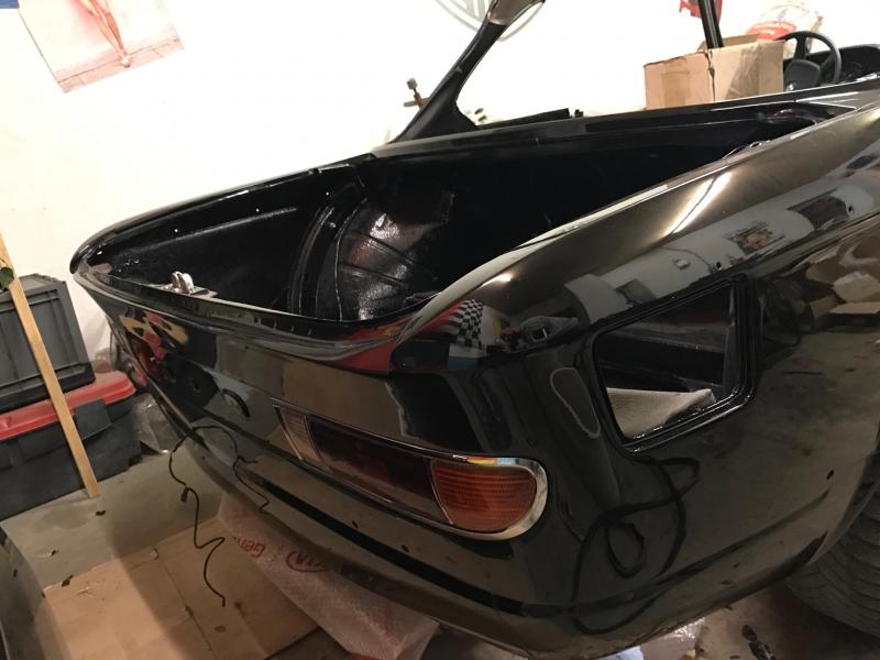

Im Motorraum werden natürlich noch alle teile ordentlich gereinigt und auch aufgearbeitet, ich habe noch einen weiteren ventieldeckel, servobehälter usw die neu lackiert werden und dann ausgetauscht.
Kabelbäume sind neu gewickelt, alle Schrauben in Edelstahl, alle Klammern neunverzinkt und ich habe überall womes möglich ist Kunststoffscheiben zwischengelegt ...
Viel Spaß und lieben Gruß Simon

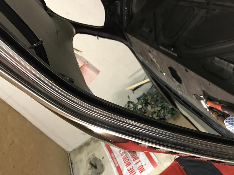

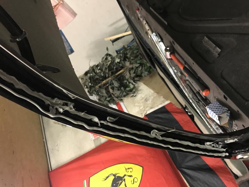

sieht ja echt klasse aus der Lack. Ich frage mich nur , warum du nun den dreckigen Motor nicht vor dem Einbau schön gemacht hast? Womit hast du das Gummi an die Stoßstange geklebt?

Der Motor ist nur staubig und kann genausogut nachher sauber gemacht werden.
Das Auto hatte 1989 einen nagelneuen BMW austauschmotor bekommen und wurde 1992 abgemeldet.
Aus diesem Grund bekommt der Motor nur frisches Öl, neue Kerzen, neue Kontakt, neue Filter und wird so gefahren...
Ventildeckel und ein paar weitere Anbauteile habe ich noch und werden neu lackiert und dann getauscht wie bereits geschrieben.
Ich sah da keinen Sinn drin jetzt die Teile zu reinigen die nachher getauscht werden.
Das Gummi habe ich mit einer speziellen klebe und Dichtmasse die ich selber auf der Arbeit herstelle die eigentlich für Venylböden ist geklebt. Da weiß ich das dieses Zeug klebt wie Hölle.
Damit klebe ich auch türgummis, Schiebedach Dichtung usw. Das habe ich bei meinen anderen Autos auch schon verwendet und die Erfahrung zeigt das es hält ....

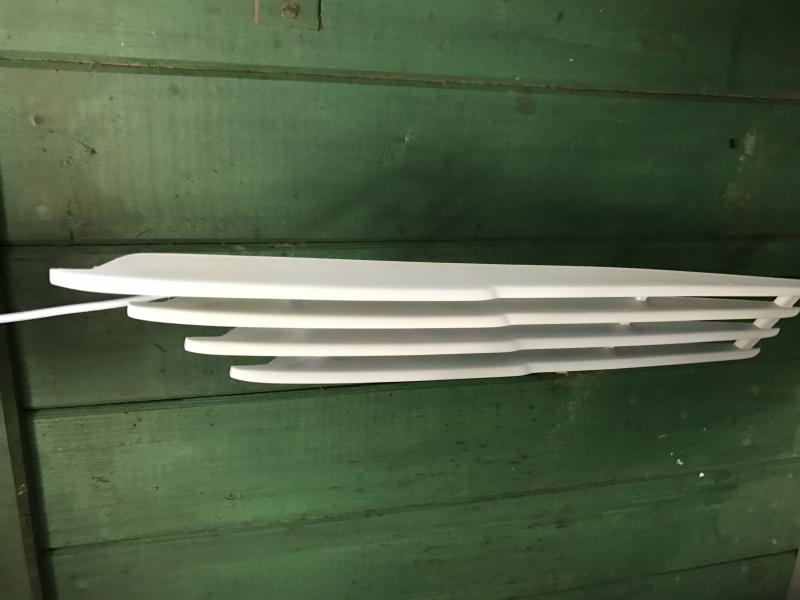

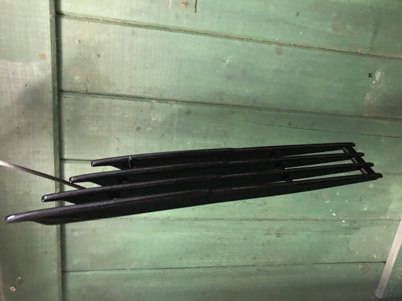

Diese Gitter hätte ich natürlich lieber in Chrom aber erstmal habe ich meine alten aufbereitet ...

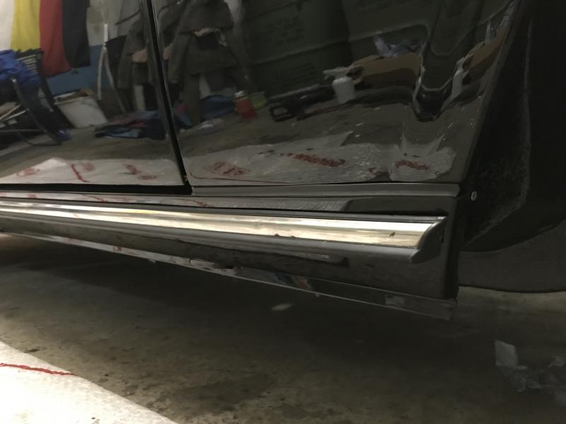

Die Blendschweller anbringen hat fast einen ganzen Tag gedauert. Habe innen zwei Bahnen Quellenband verekelst das da nicht Blech auf Blech reiben kann, dann habe ich innen und alle kritischen Stellen sowie die Kunststoff Klammern von innen fett mit Wachs behandelt und neue Gummis verbaut.
Anschließend angebracht, alle Schraubenlöcher gewachst und mit Edelstahl verschraubt.
Ich bin mit dem Ergebnis sehr zufrieden

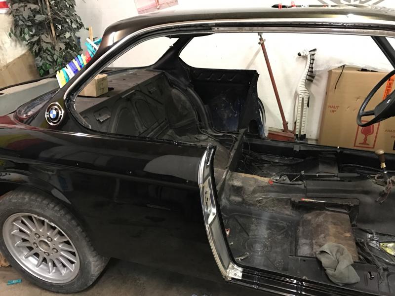

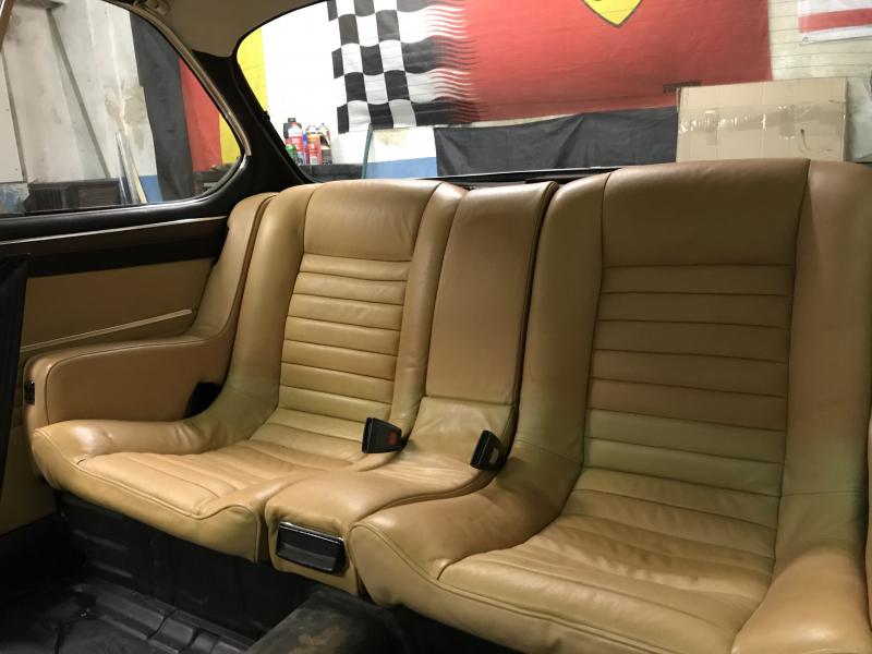

Jetzt kommt auch etwas Farbe und Kontrast ins Auto, mir gefällt es..
(Die hinteren Gurtrollen fehlen leider, da bin ich noch auf der Suche ...)
Beim Zusammenbau natürlich immer eine Dose Teroson Wachs in der Hand und alle Ecken, Falze und Schraubenlöcher fett behandelt.
Am Ende werden Schweller und Holme noch mit Maik Sanders geflutet...
Ich verwende die Kombination Maik Sanders/Teroson schon lange und bin davon überzeugt, Maik Sanders kommt nur darein wo es nicht direkt wieder rauslaufen kann.
Also nicht in der Motorhaube, Türen etc bei jedem Teil was montiert wird steht eine Dose Teroson dabei.
Lg Simon
