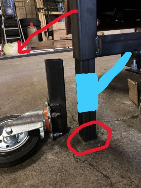

Beiträge: 1475
Re: Vorstellung und Youtube Tagebuch 3,0 CS
Hallo Floh
Das Gestell ist sicher mehr als überdimensioniert, es wird sicher stabil genug sein. Ein Schwachpunkt und gewissermaßen eine Fehlkonstuktion sehe ich in deiner unteren Rolle. Wenn du die Karosserie kippst, bricht dir entweder die Rolle weg, oder die Karosserie wird sich irgend wo hinbewegen wo du nicht willst :-)
Ich würde diese beiden unteren Rollen vermutlich vor dem Kippen abschrauben, und nach dem Kippen wieder anschrauben.
Gerne lasse ich mich aber gerne belehren, wenn du irgend wann schreibst, "das war kein Problem" . Dann lösche ich mein Posting einfach wieder :-)
Viel Erfolg

Hallo Gerhard,
ne, ne, alles gut, genau die Befürchtung habe ich auch, bin am überlegen da irgenwas wie eine "Kippkante" zu verbauen, bin aber noch nicht so ganz auf eine einfache Lösung gekommen. das mit den Rillen abschrauben ist wahrscheinlich die einfachste Methode, allerdings wäre dann ja auf den anderen beiden Rollen eine sehr hohe Belastung, wenn auch ohne das kritischen "Kippmoment" wo der Hebel an der Achse angreift ...
Mal sehen was mir da so einfällt. Wer eine gute Idee hat, bitte gerne hier reinschreiben, freue mich immer überv eure Tipps!
Grüßle vom Floh

Christoph, Bonn
Beiträge: 818
Registriert: Mo 30. Dez 2013, 22:08
Wohnort: Bonn
Beitrag von Christoph, Bonn »
Hallo Floh,
Wenn Du an der Kippkante zwei Festellrollen nimmst?
Wenn diese dann quer zur Kipprichtung stehen und die Bremse drinn ist, sollte das doch gehen.
Alternativ gibt es bei uns in der Musik Montageplatten für Rollen
dann kippst Du ohne Rollen, musst aber dann zum Rollenmontieren das Gestell kurz anheben:
https://www.ltt-versand.de/ersatzteile/ ... NUQAvD_BwE
Gruß, Christoph

Hi Christoph und Danke dafür, sieht gut aus.
Ich warte jetzt erstmal ab, bis die beiden Jungs am Donnerstag kommen und auch nochmal schauen. Das sind so 100 Kg Kandidaten. Und da laufen in der Fa. noch mehr von rum. Vielleicht haben sie auch eine Hebeeinrichtung oder einen Kran. Die machen halt viel Umbauten von Einsatzfahrzeugen, da müssen auch oft sperrige Lasten bewegt werden. Ich warte mal ab ;-)
Freue mich immer wieder über die kompetente Hilfsbereichtschaft hier im Forum, Danke Euch!!! Wenn's was Neues gibt melde ich mich!
Grüssle vom Floh!

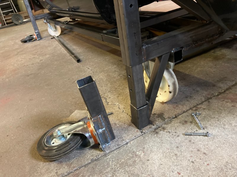

Hallo liebe Forumskollegen,
manchmal ist die Lösung doch so nah...
Werde jetzt einfach zum Kippen die Rollen vorher abziehen, über die Kante kippen, dann mit Wagenhebern (menschlich oder mechanisch) die Seite wieder anheben und die Rollen wieder drauf stecken.
Damit der "Stummel" nicht wegknicken kann (was ich nicht glaube bei der Materialauswahl) werde ich zur Sicherheit evtl. noch ne kleine diagonale Abstützung bauen. Aber dann sollte es eigentlich sicher sein.
Grüssle vom Floh und schöne Feiertage!

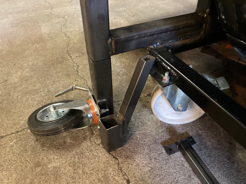

Hallo liebe Kollegen,
habe die Idee von heute morgen umgesetzt und 2 aufschiebbare Stützen gebaut. Jetzt kann man über die Kante kippen, stützt sich zusätzlich durch die Diagonalstrebe ab, wenn er dann steht werden 2 Wagenheber untergestellt, die Stützen abgezogen und die Rolleneinheiten aufgesteck und verschraubt, et voilá... so zumindest der Plan, aber denke das klappt!
Grüssle vom Floh

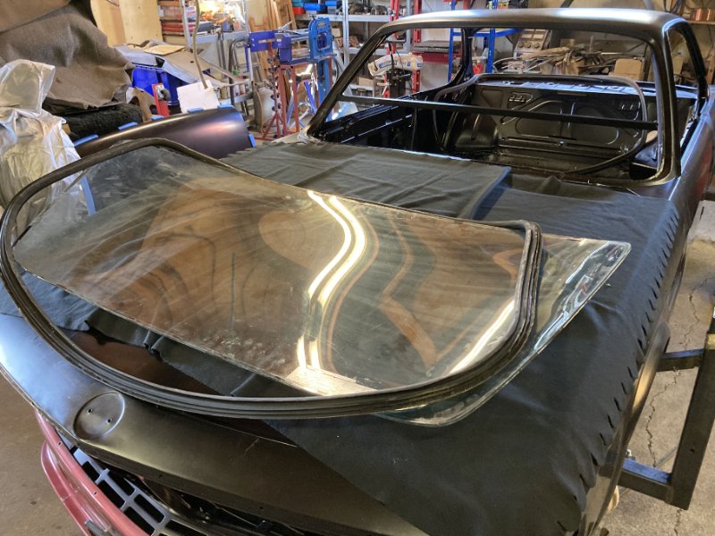

ich habe gestern mal den Brückentag genutzt und wieder ein bisschern weiter zusammengebaut in Erwartung darauf, dass der Lackierer Anfang-Mitte Juni den Startschuß gibt und ich ihm den Guten bringen kann.
Um die Heckscheibe eingbauen zu können musste ich erstmal die Scheibe und vor allem die Dichtung von dicken Würsten Dichtmaterials befreien. War wirklich ringsrum dick bis in die Falzen verschmiert. Das hatte ich bei der Frontscheibe ja auch schon. Schade eigentlich, da die Gummis noch ganz gut sind. Zum Glück läßt sich das Zeugs aber meist ganz gut abziehen oder rauspopeln. Vielleicht kriege ich das ja mit ein bisschen Arbeit wieder hin.
Euch ein schönes WE und Grüßle vom Floh!

Moin Floh
wäre es nicht besser gewesen die Scheiben nach dem lackieren zu verbauen?
Dann kann der Lackierer auch die Kanten am Scheibenrahmen usw lackieren.
Gruß Mark
Beiträge: 997
Hi,
ich denke mal, dass das nur ein Probeeinbau war, da ja auch noch der Alurahmen fehlt.

Hiho ihr Zwei,
ja, ist erstmal nur alles vorläufig, damit klar wird, wo noch nachgearbeitet / angepasst werden muss. Das kommt dann alles wieder raus bis nur noch die nackte Karo ohne eine Schraube da steht. ;-)

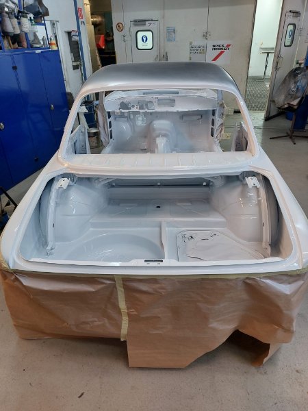

Konnte am 16.10. endlich den CS zum Lackierer bringen. Wann ich ihn allerdings wiederbekomme steht natürlich in den Sternen. Aber das Warten bin ich ja mittlerweile gewöhnt.
Grüssle vom Floh

Hallo Floh,
das Auto ist ja derzeit schwarz, wahrscheinlich kann man deswegen auf den Bildern nix erkennen...
Abgesehen davon: Es freut mich wirklich sehr, dass Du nicht aufgegeben hast und es weitergeht! Viel Erfolg, vielleicht hat der Lackierer ein Einsehen und macht Dir ein Weihnachtsgeschenk!
Grüße Luc

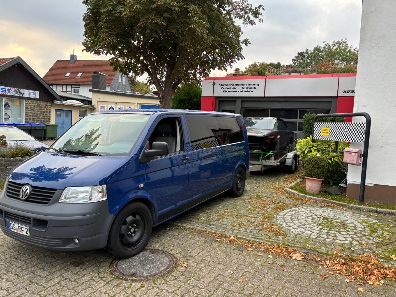

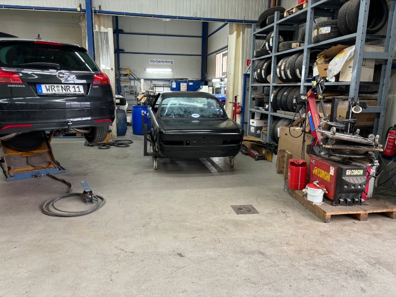

nun endlich die Bilder vom Transport, mehr habe ich leider noch nicht.
Vielen Dank Luc!
Naja, vorm Frühjahr/Sommer wird's wohl nix werden. Ist aber auch nicht so schlimm, bin immer noch mit dem Haus meiner Eltern beschäftigt...

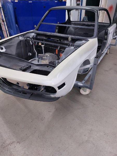

es geschehen noch Weihnachtswunder...
Der Lackierer hat tatsächlich losgelegt und dafür, dass er nur "nebenbei" rangeht, ist er schon gut fortgeschritten.
Euch allen schöne und erholsame Feiertage!
