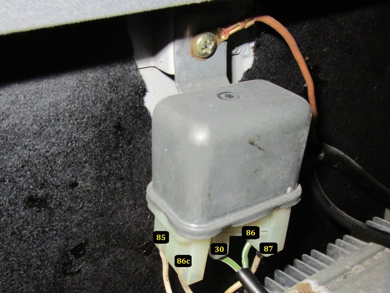

Also, der Wagen ist 5km gefahren und dann stehen gebleiben. Ich habe dann die Rückbank entfernt und gemerkt, dass das Benzinpumpenrelais offensichtlich nicht mitarbeitet. Alle Startversuche zwecklos, bis ich an den Kabeln rumgefummelt habe (versucht habe das Relais zu umgehen, s. U.):
So, jetzt muss ich das Relais erst mal kapieren (nicht meine starke Seite):
Es kommen drei weiße Leitungen aus dem Steuergerät
Diese gehen auf Klemme 85 und 86c und auf Klemme 30
Es kommen zwei grünweiße Leitungen und eine braune Leitung in einer schwarzen Ummantelung
Davon geht offensichtlich irgendwas zur Benzinpumpe:
Die beiden Grünweißen Leitungen gehen auf Klemme 87 und 86
Die braune Leitung ist am Wagenchassis auf Masse geschaltet
Das Relais ist ja wohl ein Schließerrelais, das bei Strom auf dem Steuerkreis Arbeitsstrom auf Klemme 87 gibt (das würde aber den Kabelanschlüssen widersprechen???)
Und ist 30 hier Batteriestrom, unabhängig von der Zündung?
Ich habe den Wagen eben wieder ans Laufen gebracht, indem ich Klemme 86 mit einem der beiden grün weißen Kabel aus dem Steuergerät verbunden habe (Auf dem Relais waren dann also die Klemmen 85, 86c und 86 ohne Kabel)
Damit ist er dann gefahren / die Benzinpumpe hat also wieder gearbeitet. Allerdings hat er zwischendurch ein paar kleine Aussetzer gehabt. Aber offensichtlich habe ich mit dieser Schaltung das Relais überbrückt und direkt Strom auf die Pumpe gegeben. Vermutlich habe ich dabei dann die Stromleitung, die bei laufender Maschine aus dem Steuergerät das Relais ansteuert direkt mit der Pumpe verbunden und das Kaltstartrelais aussen vor gelassen??
Mein Problem ist vorallem diese Klemme 86c, die ich nicht verstehe. (die Info auf dem Bild unten zu dieser Klemme stammt von einer Anleitung zu Nachrüstung eines Opel mit einer D-Jetronic)
Wenn ich das Relais ersetzen möchte benötige ich doch eigentlich ein normales Schließerrelais? Oder muss es ein Bosch 0332003028 sein??
Danke

Hallo Michael,
hier sind Bilder des Kraftstoffpumpen-Relais Bosch 0332003028 mit den entsprechenden Anschlüssen beigefügt. Ich habe noch bei einem weiteren CSi nachgesehen, wo sich dasselbe Anschlussbild ergibt.
Demnach belegen die drei weißen Kabel die Anschlüsse Nr. 85, 86c und 87, während die beiden grün-weißen Kabel bei den Klemmen Nr. 30 und 86 angeschlossen sind (bei Dir belegt ja ein weißes Kabel den Anschluss Nr. 30, wie Du schreibst).
Robin

Hallo Robin
Danke für deine Mühen, auch für die Nummerierung auf dem Bild.
Beim Originalrelais gibt es allerdings zweimal die Klemme 87, statt der 86c. Da der Stecker passt, hast du das Original Kraftstoffpumpenrelais verbaut. Also nicht das 0332003028 sondern das 0332003021.
Deine Klemmenbelegung entspricht ja ansonsten dem Schaltplan.
Offensichtlich ist die Verkabelung jetzt bei dir und bei mir unterschiedlich.
Ich habe jetzt das korrekte Relais eingebaut 0332003021 (vorher war es ja ein Nachstart-/Kaltstartrelais 0332003028).
Und ich habe weiterhin ein weißes Kabel auf Klemme 30. Und ich habe inzwischen die Information bekommen, dass die eigentliche Steuerleitung vom Steuergerät ans Relais invertierte Spannung hat, und somit keinen 12 Volt Dauerstrom liefern kann.
Trotzdem läuft mein Auto einwandfrei??
Ich werde vielleicht mal versuchen die Kabel zu tauschen?
Ich müßte dann allerdings noch ermitteln, welches der grün/weißen Kabel denn auch die 30 kommt.
Wenn man drüber nachdenkt, sollte das Kabel für Klemme 30 ja auf Zündstufe 2 Dauerstrom haben.
...und wie die weißen Kabel verteilt werden (was man wohlmöglich sehen kann, wenn ich das Steuergerät öffne).
Gruss

Ich hatte zwischendurch mal ein neues Spritrelais eingebaut (Relais sitzt beim BMW unter der Rückbank, direkt am Steuergerät). Kein Effekt. Also wieder Originalrelais eingebaut und das andere in den Kofferraum gepackt.
Auto ist 3 Tage lang einwandfrei gefahren (Jeweils Strecken zwischen 10 und 30km)
Dann 4. Tag letzte Woche: Morgens einwandfrei gefahren, Abends springt der Wagen nicht mehr an. Absolut nix zu machen. Auto abgeschleppt.

habe es mir soeben das Schaltbild angeschaut und mein Rat ist zu messen.
Im einfachsten Fall mit einer Prüflampe (ggf nach innen gelegt / während der Fahrt) oder mit einem Multimeter.
Das Zündschloß gibt über die grüne Leitung (nach meinem schnellen Verständnis)
- Spannung an die Zündung und
- über die Sicherungsdose 36 und das Kraftstoffpumpenrelais 165 Spannung an die Kraftstoffpumpe und
- über das Hauptrelais Spannung an das Steuergerät und nochmals eine Freigabe an das Kraftstoffpunpenrelais
> wenn Zündung und Benzinpumpe "off" sind, würde ich mal schauen, ob an 30 des Kraftstoffpumpenrelais vernünftiger Strom ist
Viel Erfolg. Grüsse; Willy

Deine Aussage "Dann habe ich die Kabel vom Kraftstoffrelais alle abgezogen und wieder drauf gesteckt.
Auto springt einwandfrei an???" kann auf einen Kabelbruch oder Kontaktprobleme an einer Steckverbindung hinweisen. Um dies zu überprüfen bewege bei laufendem Motor die einzelnen Drähte welche zum Relais führen langsam hin und her. Stirbt der Motor nicht ab, war es das wohl nicht, sorry.
Schau Dir den Relais-Stecker genau an und überprüfe ob alle Verbindungen beim Aufstecken des Relais richtig stramm sitzen.
Bewege auch bei laufendem Motor den Kabelbaum zum Steuergerät, wackle am Stecker.
Überprüfe den Zustand der Masseverbindung des Motorkabelbaumes (156), (muss gestehen ich weiß gerade nicht wo er sich genau befindet).
Am Kraftstoffrelais gibt es das Massekabel der Kraftstoffpumpe, auch dieses überprüfen. Die Stelle wo es mit der Schraube befestigt ist auf gute Leitfähigkeit zur Karosse überprüfen, ggf. die Kontaktflächen aufrauen. Die Art wie hier das Kabel für die Benzinpumpe frei in der Luft schwebt (Foto oben) kann auch zu einem Kabelbruch führen das es sich während der Fahrt immer ein wenig bewegen wird. Fixiere dieses Kabel mit einer Schelle oder Klebeband.
Überprüfe am +-Pol der Batterie die abgehenden Kabel auf korrekte, feste und leitende Verbindung.
Überprüfe die Masseverbindung von der Batterie zur Karosse. Überprüfe die Masseverbindung der Lichtmaschine.
Nur ein paar Hinweise, vielleicht hilft`s .

Zusammengefasst: Zündung geht, Hauptrelais geht, Kraftstoffpumpenrelais geht, Kraftstoffpumpe geht, Steuergerät geht.
Ich nehme an, die Stromversorgung des Steuergerätes (via Hauptrelais) geht auch, ebenso die Masseverbindung ...
Liegt bei engeschalteter Zündung an Klemme 30 des Kraftstoffpumpenrelais Spannung an? Ich vermute ja ... hast Du sicher geprüft.
Angesteuert wird das Kraftstoffpumpenrelais via Steuergerät.
Zieht das Kraftstoffpumpenrelais beim Einschalten der Zündung an? Wahrscheinlich nein ... dann kriegt auch das Kaltstartrelais keine Spannung auf Klemme 30 (was bei einem Warmstart irrelevant ist, bei einem Kaltstart eher nicht ...)
Zieht das Relais an beim Ruckeln an Kabeln?
Falls nein, warum liefert das Steuergerät keinen Strom ans Kraftstoffpumpenrelais?
Warum läuft der Motor nicht, auch wenn ein allfälliger Fehler bei der Stromversorgung der Kraftstoffpumpe überbrückt wird?
Oeffnen die Einspritzventile (Masseverbindung, wurde auch schon erwähnt)?
Wie steht es um die Auslösung (164) im Zündverteiler, funktioniert sie, sind Stecker und Kabel intakt? Ein Bruch in diesen Kabeln wäre auch eine Erklärung, weshalb das Auto sporadisch stehen bleibt. Zum Prüfen der Auslösung müsstest Du wohl den Verteiler ausbauen; ich würde erst den Stecker und die beidern Kabel prüfen.

Klemme 16 am Steuergerät (SG) ist die 12V Spannungsversorgung.
Am Zündschloss hängt der Zünd-Anlass-Schalter (ZAS). Das ist ja eine bekannte Schwachstelle am BMW. Allerdings ist dieser bei mir vor Jahren erneuert worden.
Von ihm geht ein grünes Kabel (Kl. 15 / Lt. 41) zur Kl. 86 des Hauptrelais. Dazwischen ist allerdings noch der Sicherungskasten (Sicherung 7). Dieser Sicherungskasten ist in dem Plan nicht sauber eingezeichnet.
Vom Hauptrelais geht der Strom dann über Kl. 87 auf Kl. 16 vom SG und auf Klemme 86 vom Kraftstoffpumpenrelais, sowie Kl. 24 des SG.
Im Kraftstoffpumpenrelais bedient Kl. 87 zum einen die Spritpumpe und zum Zweiten das Kaltstartrelais.
Nun. Die Verbindung vom ZAS zum Hauptrelais war gestört. Folge: SG und weitere Komponenten haben keinen Strom bekommen.
Ich habe jetzt das Kabel vom ZAS vor dem Sicherungskasten abgegriffen und eine neue Leitung zur Kl. 86 des Hauptrelais gelegt.
Und, siehe da, alle Komponenten haben Strom und das Auto springt einwandfrei an.
Nun bin ich mal gespannt, ob das so bleibt. Das Biestige war ja, dass der Fehler sporadisch und plötzlich auftrat. Naja, ich werde jetzt in Ruhe mal wieder alles zusammen bauen (also Originalrelais und Original SG) wieder einbauen und dann wohl einige Testfahrten unternehmen müssen, um zu wissen, ob der Fehler dauerhaft besiegt ist…
