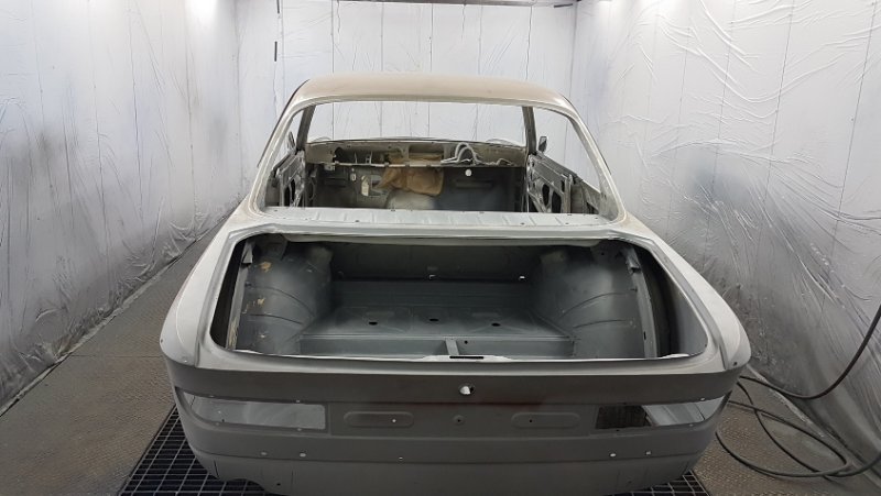

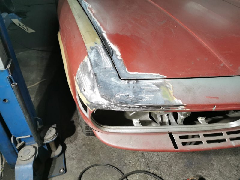

mein Karosseriebauer hat anhand der guten Bilder den Halter gleich neu angefertigt. Er hat es meiner Meinung nach gut hingekriegt. Die Haube kann jetzt auf jeden Fall vollständig geschlossen werden und die Anpassungen können beginnen.
Wie erwünscht füge ich Bilder zur aktuellen Arbeit und zum Auto selbst bei.
Bis bald

Re: Coupé-Aufbau und erste Frage
na das sieht doch schon mal klasse aus!
Viel Erfolg bei der weiteren Restauration.

Noch ein kleiner Statusbericht zu den Arbeiten an der Front, die in den letzten Tagen weitergegangen sind. Insbesondere die zuvor sehr lieblos gearbeiteten und zugekleisterten Übergänge von Frontmaske und Kotflügel sind jetzt überarbeitet ...

Hallo Hermann,
schön dass es weitergeht, auch wenn jede neu entdeckte Baustelle sicher schmerzt! Aber da bist Du nicht alleine!
Bzgl. des Übergangs Kotflügel/Frontmaske: baue auf jeden Fall die Zierleisten an und überprüfe ob die Zierleiste Kotflügel und die vordere Zierleiste auf der gleichen Höhe verlaufen! Da habe ich schon schaurige Sachen sehen müssen wenn erst nach dem Lackieren bemerkt wurde dass die obere Kotflügelkante nicht weit genug nach unten gedrückt wurde und es einen Versatz zwischen den Zierleisten gibt.
Guten Abend zusammen,
ich melde mich nochal mit Fortschritten zu meinem eigenen Projekt.
In den letzten Wochen wurden die Innenräume lackiert. Der Plan ist, danach Antrieb, Elektrik etc. einzubauen und erst dann die Außenlackierung vorzunehmen.
Anbei nun ein paar Bilder. Viel Spaß ...
in den nächsten Tagen oder eher Wochen sollen Motor, Getriebe etc. eingesetzt werden. Derzeit werden die Aggregate noch überholt.
So haben wir auch das Lenkgetriebe geöffnet, um es neu abzudichten. Gibt es einen Dichtsatz oder auch Reparatursatz?
Gruß Hermann
