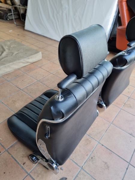

Hallo zusammen!
Jetzt sind meine Sitze fertig geworden. Aus einer kleinen Sattlerei in Münster.

Hallo Roland,
die Sitze sehen Klasse aus!

Hallo Roland,
die Sitze sehen super aus. Wenn Du es sagen willst: Was hast Du dafür bezahlt?
Ich habe auch eine Sitzgarnitur, die ich gerne neu beziehen lassen möchte. Hier ist das Chrom der Leisten teilweise verkratzt bzw. abgegriffen. Gibt es diese Leisten noch? Bzw. ist das Standard-Ware, die ein Sattler hat? Oder kann man die alten aufarbeiten lassen?

Hallo Robin und Roland,
also so richtig gut gefallen mir im Sinne der Originalität die Sitze von Robin. Da passt der Faltenwurf an der oberen Ecke der Lehne und auch die Abnäher in der Sitzfläche sind korrekt. Der Bezug ist insgesamt auch faltenfrei. Die Einsenkung in der Sitzfläche entsteht durch Zug von unten. Bei Roland hat der Sattler das von oben einfach als Abnäher komplett quer durchgesteppt. Das hätte ich jetzt reklamiert. Bei Robin ist es korrekt. Bei der roten "polnischen" Variante fehlt das völlig.
Es ist ja immer eine Frage der Toleranz, des Geschmacks und des Preises - aber auch der Sachkenntnis. Man muss natürlich dem Sattler auch richtige Vorgaben machen, wie man es denn möchte bzw. wie es gehört. Der Sattler wird auch nicht bei jedem Typ Auto den originalen Verlauf der Nähte auswendig kennen. Andererseits kann man das bei Anlieferung einer verschlissenen Erstausstattung ja auch noch erkennen. Es ist gar nicht so einfach eine gute Sattlerarbeit zu bekommen, die möglichst nah am Original ist. Dazu kommt dann noch das moderne Leder mit einer gänzlich anderen Oberfläche als 1972. Wenn man dann ein passendes Porsche-Leder mit der schönen glatten Oberfläche von damals wählt, wird es endgültig teuer. Andererseits ist der Zeitwert des E9 ja gut gestiegen. Man könnte also auch mehr investieren.
