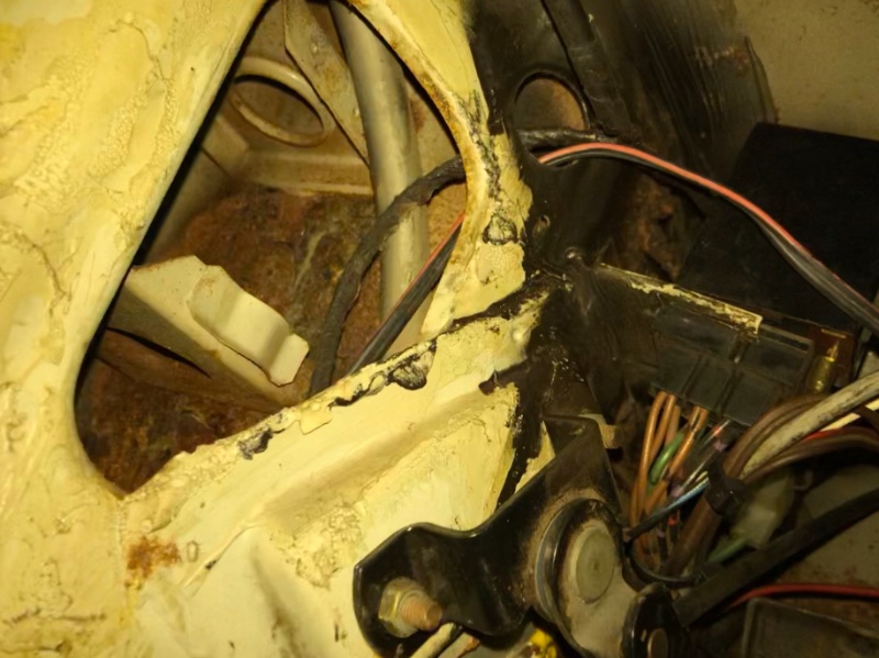

Ich habe mich in letzter Zeit mit der Hinterachse bei meinem Coupe beschäftigt.
Hat zunächst ganz gut ausgesehen:
Unter drunten fand ich jedoch wieder mal die braune Pest:
Es war genau noch rechtzeitig, um das zu behandeln.
Daher mein "altes" Credo:
Schau auf die Karosserie; alles andere kommt in der Prio ganz weit danach.... (matching numbers......)

Zu deinen Bildern:
Haube vorne links: Ja, hier kommt Rost von unten durch... Nicht super dramatisch, aber wenn man dran geht braucht man einen verdammt guten Lackierer, um hier eine perfekte Teillackierungen zu erreichen.
Schweller: Dein Foto zeigt halt nur die Schwellerabdeckung mit schwarzer Pampe drauf. Wichtig ist, wie es darunter aussieht. Dazu muss diese Verblendung komplett abgeschraubt werden.
Motorraum: Dein Foto zeigt den Innenkotflügel mit dicker Beschichtung. Die sichtbaren Flecken sind ziemlich sicher kein durchkommender Rost von unten.
Prüfen solltest du vielleicht den Bereich hinter dem Scheibenwischer Motor. Und das Batterieblech ist immer einen Blick wert (also Batterie kurz rausnehmen). Wenn Batteriesäure fließt führt das immer zu Rost. Ähnliches gilt für den Bereich unter dem Hauptbremszylinder, weil auch Bremsflüssigkeit den Lack schädigt...
Frontschürze: Der Schutzanstrich verdeckt im Zweifel Unterrostungen darunter. Ob da was ist oder nicht kann man so nicht einschätzen.
Reserveradmulde: Siehst du ja selbst, dass das Rost ist. Kann man halt neu einschweißen. Vorteil dieser Stelle: Du hast nichts mit dem Decklack zu tun. Aber man muss halt schon anständig schweißen können...
Alles in allem: Solange du nicht davon träumst einen Wagen gefunden zu haben, an dem alles lupi ist und keinerlei Arbeiten entstehen werden, sind das alles keine No Gos auf deinen Fotos....

so wie es ausieht wurde vorne am Kotflügel schon einmal nachlackiert ohne die Chromleiste zu entfernen, das ist schon mal stümperhaft gemacht, sieht man auch daran das es schon wieder aufblüht.
Desweiteren fehlt am Schweller die Wagenheberaufnahme, auch dort wurde scheinbar unfachmännisch rumgeschweißt.
Umzusehen wie es im Schweller aussieht muß man den Übeschweller entfernen und die hintere Seitenpappe um von ihnen reinzuschauen.
Der Rost bei der Reserveradmulde ist das kleinste Problem.
Wie sieht es unter dem Hanschuhfach links und rechts aus???
Mich würde auch der Unterbodenschutz im Motoraum stören, desweiteren fehlt auch das Typenschild rechts.
Aus meiner Persöhnlichen sicht wurden immer nur notdürftige reparaturen ohne lange Haltbarkeit durchgeführt damit er kurzfristig schön aussieht,
um ihn vieleicht besser zu verkaufen.
Ich würde keine 43000,- dafür bezahlen wollen.
Gruß Jörg.

ich bin eher bei Jörg.
Rost kommt i.d.R. von innen durch und führt zu den Blasen.
Analoges zu dem durchschimmernden Rost auf den Innenkotflügeln.
Warum sollte von aussen/oben sich die Beschichtung rostbraun verfärben?
Die fehlende Wagenheberaufnahme indiziert am Schweller durchgeführte Einfachschweissarbeiten.
Ich schätze die Kiste so ein, dass sie rostmässig eine umfangreiche Grundsanierung braucht.
Und vielleicht weiss das der gute BMW Händler gar net.

Beitrag von Christoph S. »
ich habe mir besagten 3.0CS in Fjord vor ziemlich genau zwei Jahren angesehen, bevor der Wagen an den BMW–Händler verkauft wurde.
Wie schon erwähnt, ist die Historie mit zahlreichen Rechnungen aus den 70er und 80er Jahren zwar toll, der Karosseriezustand ist es jedoch weniger.
Das Fahrzeug wies erhebliche Rostschäden an Unterboden, Stirnwand, A–Säule usw. auf (siehe Bilder).
Falls in den vergangenen beiden Jahren nichts an der Karosserie gemacht wurde, kann ich für den aufgerufenen Preis insgesamt nicht zum Kauf raten.
Christoph

Hier noch ein paar Bilder aus 2019

Im unteren Bereich der A–Säule und am Schweller wurde schon was gemacht
