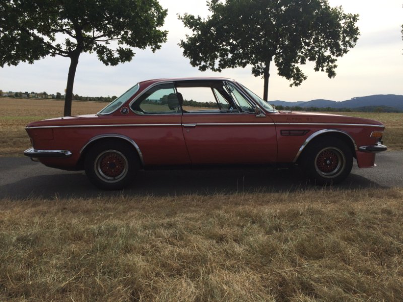

Hiho,
ich bin der Floh!
Komme gebürtig aus der BMW-Stadt München, lebe aber mit Studiumsunterbrechung seit 1979 im schönen Harz mit u. a. seinen wundervollen Auto- und Moppedstrecken.
Habe von kleinauf BMW-Blut in den Adern fließen, mein Dad hatte seinen alltags 2800 CS (einer seiner vielen BMW's im Laufe der Jahre) als ich im Alter von 6 - 9 Jahren war. Leider hat er ihn dann damals (1979) geschrottet (worüber ich bitterlich weinen musste, aber nicht wegen Papa, sonder wegen des schönen CS) und es folgte erstmal ein E3 2500, später dann 3 e32.
Ich selbst habe meinen ersten BMW von meinem Konfirmationsgeld mit 15 Jahren gekauft, ein e12 525 Vergaser mit leichtem Blechschaden, an dem ich meine ersten Spachtel- und Lackierversuche unternommen habe. Gleich vorweg, bin kein Karo- oder Lackprofi, habe mir aber autodidaktisch (Lernen durch Schmerzen) im Laufe der Jahre ein bisschen Übung in solche Dingen angeeignet.
Später folgten diverse e30, e32, e34, e38, e39, e46 (M3), zuletzt ein F31 (den ich leider letztes Jahr in England geschrottet habe) in unterschiedlichsten Motorisierungen, Varianten und Zuständen. Im e30 Bereich habe ich einige Motorumbauten erfolgreich durchgeführt, z. B M20 327 V3 und M30 - Umbau incl. Eintragungen und baue gerne mit allem was aus Eisen ist (z.B. Käfige, Domstreben etc.). Frauchen nennt mich auch gerne McGyver wenn ich wiedermal aus nem Ikea Hocker nen Klorollenhalter gebaut habe.
Bin auch schon seit einigen Jahren im e30-Talk unterwegs (gleicher Nick), den ja sicherlich auch einige hier kennen werden und habe da auch einen Fred zum e9 laufen.
Naja, soviel erstmal zu mir und meiner BMW - Geschichte.
Meine e9 habe ich vor 3 - 4 Jahren von meinem Papa geschenkt bekommen, der ihn mehr als 30 Jahre in seinem Besitz hatte.
Mehr brauche ich hier eigentlich nicht zu schreiben, denn sonst nehme ich zuviel vom Video - Tagebuch der e9 Restauration auf Youtube vorweg.
Dort findet Ihrmich auf meinem Kanal wuddelcrew und den Link für das Start-Video setzte ich hier mal rein:
https://youtu.be/ViIohF8bVMY
Habe dafür auch eine Playlist erstellt, die ich aktuell regelmäßig erweitere.
Keine Angst, die ersten Videos sind ein bisschen langatmig, das wird aber später kürzer und technischer. Jeder fängt halt mal klein an ;=)
So, genug genasselt, bin für jede Kritik offen und wünsche Euch viel Spaß,
Grüssle vom Floh!

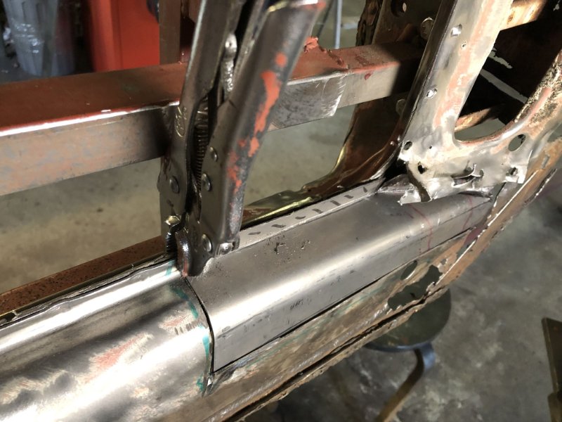

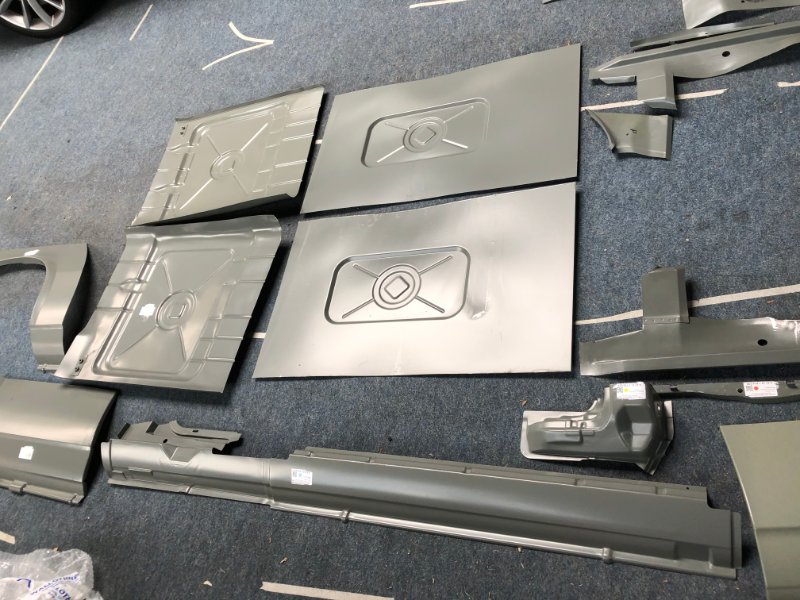

Soooo...
Momentan sind Blechteile im Angebot. Da ich ja noch mit meinem vermurksten Fuß durch die Gegend laufe, habe ich zumindest schon mal für die Ferien eingekauft.
Und ein bisschen was habe ich doch gemacht:
- Kabelbaum rausgerissen
- angefangen die Karo weiter zu versteifen, damit ich die Bodenbleche raustrennen kann, ohne dass mir die Motorträger wegklappen

Trotz längerer, verletzungsbedingter Pause ist doch bisschen was passiert am CS.
Habe auch viele Bilder, aber da mit Handy aufgenommen, sind die Dateien zum Hochladen hier zu groß.
Deshalb mal wieder ein Video zum derzeitigen Stand der Dinge
https://youtu.be/8RobOhHb-lM

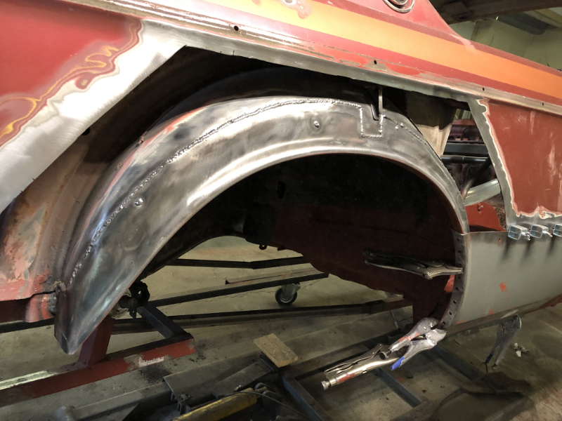

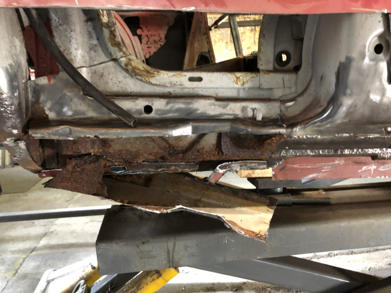

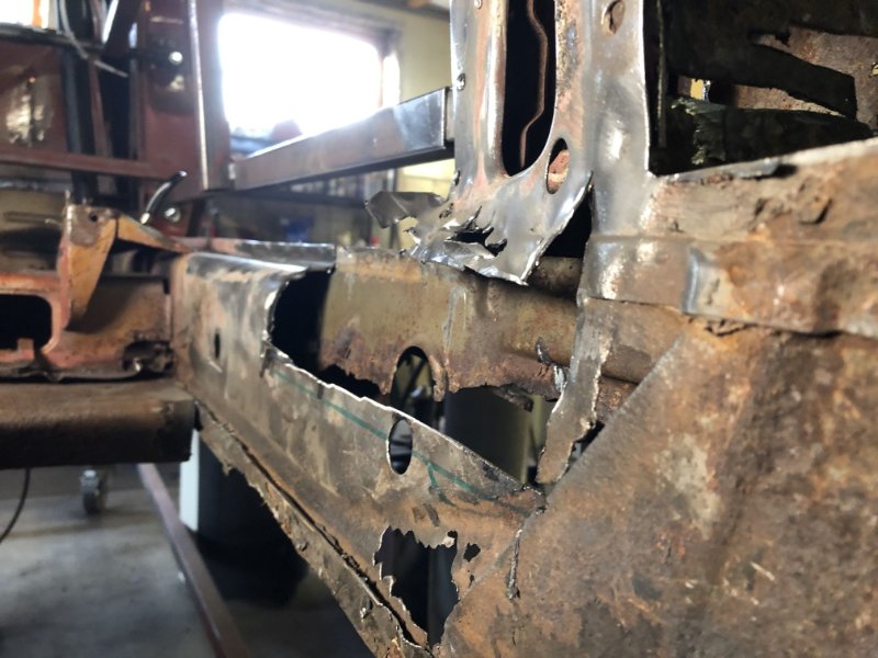

- Innen-, Stützschweller rechts wurden inst . gesetzt, waren aber Dank guter Hohlraumkonservierung nicht wirklich doll angegriffen (die untere B-Säule war glücklicherweise noch komplett intakt und rostfrei)
- Außenschweller r. wurde erneuert
- Blech im Fußraum v. r. ist eingesetzt

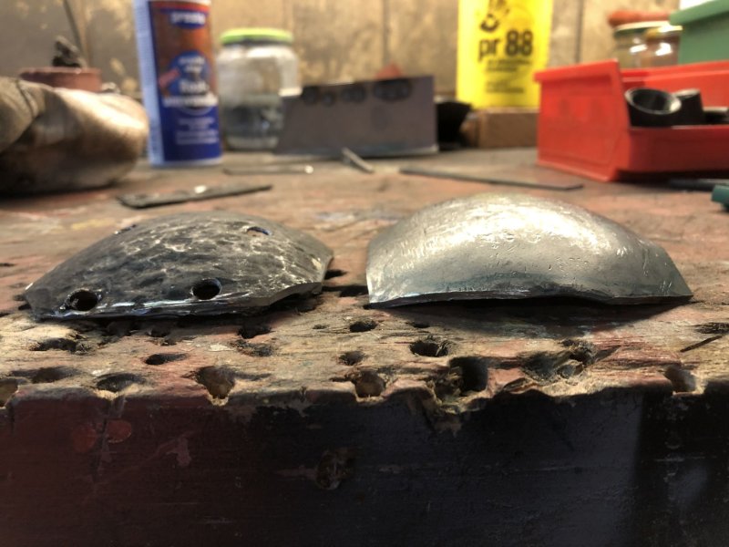

- Innenradlauf h. r. wurde versuchsweise selbst gedengelt, auf der anderen Seite kommt dann wieder ein Formteil von W&N zur Verwendung. Vielleicht mache ich den Rechten auch noch neu
- Unterboden wurde weiter vom U-Schutz befreit
- weitere Stützstreben wurden eingeschweißt

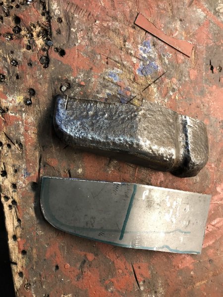

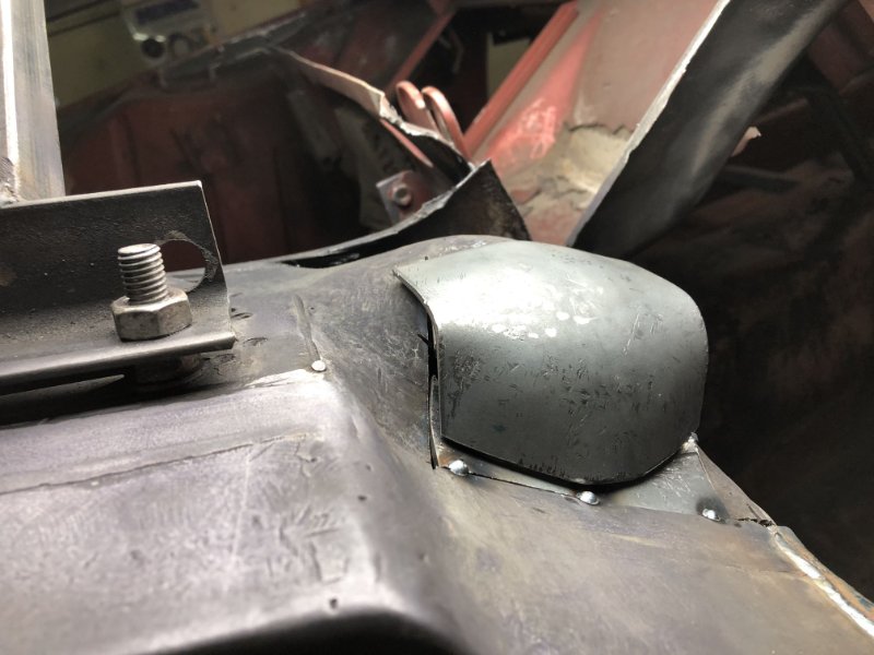

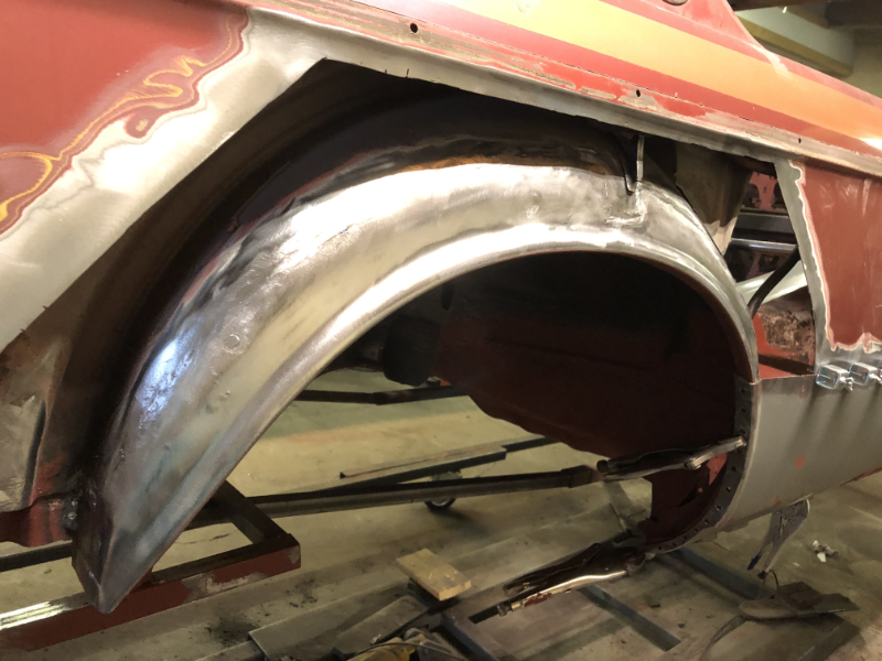

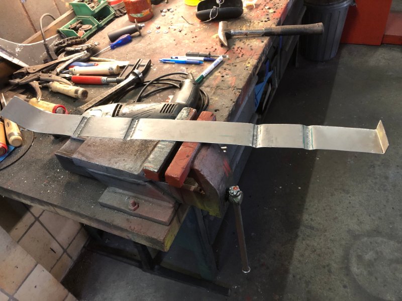

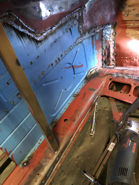

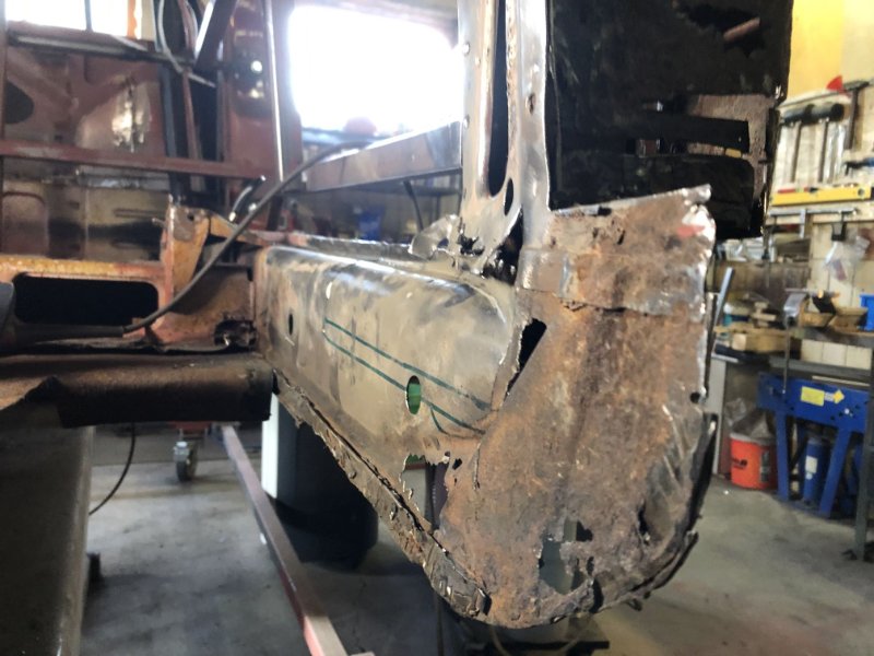

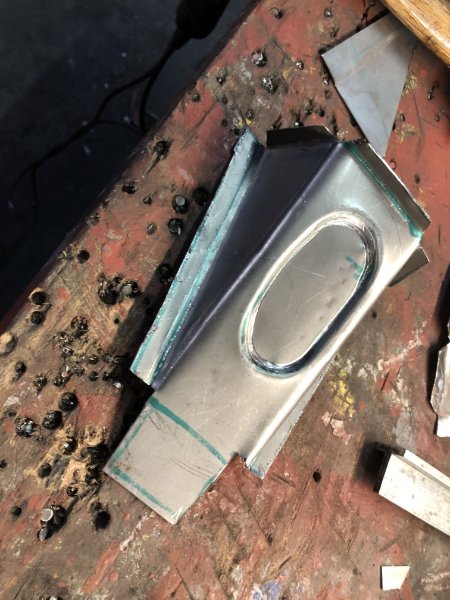

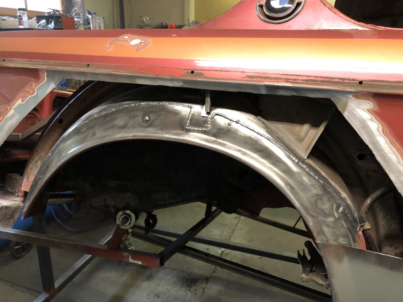

Soooo.... Habe endlich geschafft die Bilder so zu verkleinern, dass ich sie hier hochladen kann.
Nachdem ich in den Sommerferien einiges geschafft habe, war bis zu den Herbstferien erstmal Stillstand. Nun habe ich wieder losgelegt.
Möchte garnicht viel quasseln, Bilder sagen mehr als Worte. Es geht auf jeden Fall ein bisschen voran.
Bisher:
- Unterboden vom U-Schutz entfernt (da wo keine weiteren Arbeiten erforderlich sind) und grundiert
- Stützschweller inst. gesetzt
- Innenschweller inst. gesetzt
- Aussenschweller erneuert
- Innenradlauf erneuert/inst. gesetzt
- Unterern Part Seitenteil und Radlauf eingepasst

Es sieht so aus, als hättest du die Seitenwandreparaturbleche nicht abgesetzt. Bist du dir sicher, dass du diese stumpf einschweißen möchtest? Autogen geschweißt wird sich die Seitenwand verziehen, aber du hättest noch die Chance mit viel Geduld und Erfahrung diese wieder einigermaßen in Form zu bringen. Mit Schutzgas geschweißt, wird sie sich ebenfalls verziehen, aber so hart werden, dass sie ewig Wellblech bleibt......
wuddelcrew
Beiträge: 310
Registriert: Mi 10. Jun 2020, 19:36
Wohnort: Goslar
Re: Vorstellung und Youtube Tagebuch 3,0 CS
Beitrag von wuddelcrew »
Da hast Du leider recht.
Habe beides schon mal gemacht, also Schutzgas mit und ohne Absetzen, absetzen mit Punkten und Absetzen mit durchgehender Naht. Ergebnis war leider immern das gleiche: Verzug, mal mehr mal weniger. Bin ja leider kein Profi im Karobau und hätte gar nicht gedacht überhapt bis an diesen Punkt der Rest. zu kommen. Aber deshalb nehme ich auch in Kauf, dass nicht alles perfekt ist und der Lackierer (oder der Verzinner) auch noch ein bisschen was zu tun hat. Ist nicht optimal, aber mit jedem Meter Blech wird es besser...
Irgendwer hat mir mal was von ner Paste erzählt, die aufgetragen wird und den Verzug verhindern soll, kennt sich da wer mit aus?
Beiträge: 992
dann lass dir zwischen den Punkten sehhhhhrrrrr viel Zeit, damit alles schön abkühlen kann. Ich habe auch stumpft geschweißt, mit viel Zeit dazwischen, und es hat sich trotzdem verzogen.
Viele Glück

Ja, hab' ich gemacht, hab' fast den ganzen Tag gebraucht, hat aber auch nix gebracht, Verzug ist da. Naja, vielleicht wird die andere Seite besser. Hoffen darf man ja...

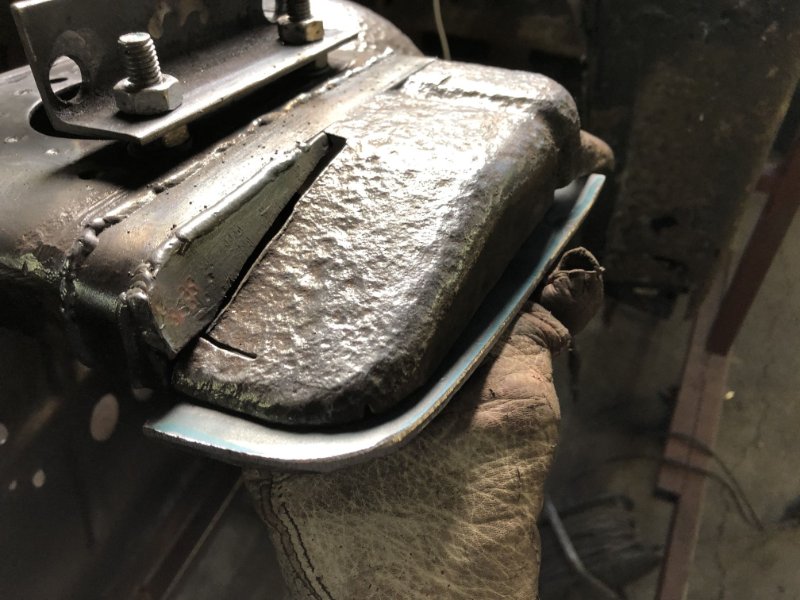

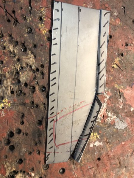

Lange nichts berichtet, ist aber stetig weitergegangen, wie immer sind mit jedem geschlossenen Loch 3 neue Baustellen dazu gekommen...
- der Unterboden rechts ist mittlewrweile wieder zu
- Koti rechts ist unterhalb inst. gesetzt, entrostet, mit einer Anbindung an die A-Säule versehen worden und eigentlich fertig zum Anbau
- inneres Frontblech komplett und Übergang von diesem zur eigentlichen Front muste gemacht werden. Auch diesen Halter zwischen innerem
Frontblech und Koti habe ich neu gebaut, da der alte schonmal in "Arbeit" gewesen und vermurkst ist.
- untere rechte Anbindung von Frontblech unten inst. gesetzt

Vor ein paar Tagen habe ich dann mal die linke Seite angefangen. Diese ist, entgegen dem Normalfall, wesentlich schlimmer als die Rechte Seite. Liegt vielleicht an der "Restauration" meines Vorgängers... Besonders das innere Radhaus hinten um den Federbeindom herum braucht viel Zuwendung. Falls noch jemand ein gutes rumliegen hat und eine fairen Preis aufrufen kann bin ich nicht abgeneigt dort einen kompletten Austausch vorzunehmen.

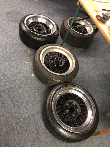

Einen Satz Remotec 8 u. 9J x 16 Räder konnte ich günstig erwerben. Ebenso habe ich von Gerhard die vorderen Tieferlegungsfedern und ein oem Kofferaumblech /Tankaufnahme und die Hand-Verbreiterungen erstanden. Nachdem ich die Räder mal "angehalten" habe, bin ich mir aber noch nicht so ganz sicher, ob ich die Verbreiterungen wirklich montieren werde.
Angefangen habe ich wieder mit der Demontage des linken Kotis und arbeite mich dann wieder nach hinten durch. Ich hoffe, dass ich aus den Arbeiten der rechten Seite einiges gelernt habe und auf der linken Seite besser machen werde. Auf jeden Fall habe ich mir eine Punktschweißzange zugelegt. Meine Schutzgasschweiße ist fast 40 Jahre alt. Tut zwar ihren Dienst, dafür braucht man allerdings schon vieeel Feingefühl und die Nähte werden halt nicht optimal, ganz abgesehen von der der fehlenden Punktschweißfunktion.
Für die Blecharbeiten habe ich mir mittlerweile eine Sickenmaschine zugelegt und einen Ständer dafür gebaut. Auch so ein Sandkissen zum Dengeln von Blechen und einen Karo-Hammer gibt es nun auch in meiner Werkstatt. Kommt bestimmt noch mehr dazu. Wird nicht meine letzte reaturation sein, habe inzwischen richtig Spaß daran gefunden und nutze diese Arbeiten auch als Ausgleich zum Alltag. Teiulweise bin ich 5 - 10 h am Tag in der Halle. Kann man nicht mit dem Alltag einer kommerziellen Werkstatt vergleichen, da ich mir Zeit zum Basteln lasse, aber dient ja auch der Entspannung eben... ;=)
- das untere Stirnwandblech habe ich mir diesmal als Neuteil gegönnt und bin am Anpassen
- die Federbeinaufnahme vorne links war an einigen Stellen sehr dünn, habe dort nach "Probebohrungen" großzügig ausgeschnitten und mit 3 - 5 mm
Blech inst.gesetzt
- aktuell bin ich am Vorderteil des Innenschwellers am Gange, damit ich den A-Säulenfuß und die A-Säule (innen wie außen) angehen kann. Auch
dafür habe ich mir diesmal Bleche von W&N gegönnt.

Das schmale Verbindungsblech musste ich anfertigen, da die beiden Bodenbleche rechts von unterschiedlichen Herstellern waren und sich eine Lücke von ca. 50 mm ergeben hat.
Hier hatte ich noch keine Sickenmaschine zur Verfügung und musste die Sicken mit dem Hammer dengeln...
Zuletzt geändert von wuddelcrew am Mo 25. Jan 2021, 08:14, insgesamt 1-mal geändert.

Die Anzahl der Verstrebungen ist mittlerweile ziemlich gewachsen. Muss man teilweise schon Limbo tanzen um in den Innenraum zu gelangen, aber noch geht es... :)))))

Sorry, irgendwie werden die Bilder immer durcheinanderrgewürfelt und die ReihenFolge passt nicht.
Bei der Federbeinaufnahme war aufgrund der Dicke des Bleches (3 - 5mm) das ich verwendet habe ein Dengeln ziemlich schwierig, weshalb ich dort einzelne Bleche im Tetris - Style angefertigt und ordentlich verschweißt habe. Stabil ist das jetzt auf jeden Fall wieder.
Zuletzt geändert von wuddelcrew am Mo 25. Jan 2021, 08:22, insgesamt 1-mal geändert.
