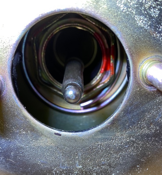

Re: Reparatur oder Ersatz: Bremskraftverstärker
ich bin euch noch einen Abschlussbericht schuldig.
Ich habe den T51 tatsächlich repariert bekommen. Bzw. Hatte ich ja zwei defekte Bremskraftverstärker, der eine bei dem es das Pedal weg zieht, der andere bei dem die Bremswirkung nicht mehr verstärkt wird, sondern ein Sauggeräusch im Fussraum hörbar wird.
Ersteren habe ich aufgemacht. Hierzu habe ich ganz vorsichtig die Bördelung aufgebogen. Das Innenleben ist relativ unspektakulär: Eine Große Feder, eine Gummimembran (die nahezu unkaputtbar aussieht), einen Zylinder und ein Ventil, welches durch schließen den Unterdruck zur Verstärkung der Bremskraft bei Betätigung des Bremspedals vor dem Zylinder hält, welcher dann so gegen die Feder angezogen wird und so die Verstärkende Wirkung erbringt.
Bei diesem Bremskraftverstärker war das Ventil schlicht fest korrodiert. Im Zerlegten Zustand lies es sich leicht lösen und durch drehen und Behandlung mit Rostlöser wieder einschleifen. Bei der Gelegenheit habe ich das innere des BKV schön gereinigt und den ganzen BKV neu lackiert (durch einen undichten HBZ eingetretene Bremsflüssigkeit hatte für reichlich Korrosion gesorgt). Alle beweglichen Teile schön gefettet und abschließend den Bremskraftverstärker mit Dichtmaße zwischen der dichtenden Membran und den zwei BKV-Hälften die Bördelung wieder geschlossen und eingebaut habe ich seither keine Probleme mehr mit selbigem (ich bin mit dem überholten BKV mittlerweile 5000km gefahren).
Bei dem anderen BKV wird nur der Wellendichtring der Betätigungsstange undicht sein. Allerdings habe ich mich hier mangels zeit noch nicht um passenden Ersatz gekümmert. Mit etwas Glück gibt es ja vielleicht sogar ein passendes Normteil.
Ich denke das sind auch die beiden häufigsten versagen am BKV, ich kann mir nur schwer vorstellen was da sonst kaputt gehen soll.
Fazit: Ein BKV lässt sich durchaus selbst reparieren. Deshalb nur Mut, verlieren kann man nichts. Entweder er geht danach oder man muss sich halt doch nach einem Ersatz umsehen.
Beste Grüße
nach dem Defekt des Bremskraftverstärkers an meinem Wagen wollte ich keine Experimente eingehen und habe nach einem Betrieb gesucht der den BKV überholt.
Nach längerer Suche habe ich dann in einem fremden Forum (ich glaube es war FORD) eine Adresse eines Fachbetriebes gefunden. Den Betrieb habe ich telefonisch kontaktiert und bin auf dem AB gelandet. Nach mehreren Tagen rief mich dann eine ältere Frau an und teilte mir mit, dass Sie den Betrieb vor 5 Jahren aufgegeben haben. Aber sie könne mir mitteilen wem sie denn die Werkzeuge verkauft hätten.
Hier sieht man einmal mehr, dass ein freundliches Miteinander im Alltag doch helfen kann.
Ich habe meinen T51 in der besagten Nachfolgewerkstatt überholen lassen, ihn nach Rückerhalt schwarz lackiert und eingebaut. Die Probefahrten über mehrere Betriebszustände sind allesamt zur Zufriedenheit verlaufen, so dass ich auch gerne die Kontaktdaten teile:
Die Kosten belaufen sich auf 700,- Euro zzgl. MwSt. Der Preis gilt pauschal.
Ich war natürlich interessiert und habe nach Rechnungseingang nachgefragt.Die Membrane war defekt.
Das ist nicht gerade wenig Geld, aber meines Erachtens nach sicherer als ein gebrauchtes Teil (oft) unbekannten Zustands und unvorhersehbarer Haltbarkeit zu erwerben.
Ich seh´s nicht ganz so kritisch.
Zumindest gemäß Bild scheint die Werkstatt Wert auf saubere Arbeit zu leisten und ich würde auch schon erwarten, dass jemand der Bremsenteile in D überarbeitet, weiss was er tut (und auch seine Haftung)
Wenn ich von den üblichen umfangreichen Variantenkatalogen extrapoliere, ist es durchaus wahrscheinlich, dass es eine ähnliche durchaus passende/adaptierbare Membrane und lieferbare geben kann. Die muß aber deswegen noch lange nicht bei ATE in den kompatiblen Ersatzteillisten eingtragen sein.
mit „unbekanntem Zustand“ meinte ich z.B. ein Angebot bei eBay mit einem Foto eines Gebrauchtteils und der Aussage, dass der BKV bei Ausbau funktioniert hat. Dafür sind dann z.B. 500,- Euro fällig. Das kann von Anfang an nichts sein oder der BKV kann auch noch 20 oder auch weitere Jahre funktionieren. „Unbekannt“ bzw. „Unsicher“ in Bezug auf die zu erwartende Nutzungsmöglichkeit halt.
Die Variante die ich als sicherer erachtete, war die einen Fachbetrieb meinen BKV öffnen zu lassen und nach bestem Wissen und Gewissen handeln zu lassen. „Bekannt“ wird die Laufzeit dadurch auch nicht, einen Widerspruch in meiner Argumentation sehe ich aber nicht.
Deiner Frage bzgl. der Quelle der Membrane bin ich aber auch noch nachgegangen. Nach telefonischer Auskunft (Herr Vogel, junior) reproduzieren die die Membranen selbst. Wie man so etwas macht, wie sicher das ist, welche Haftungsrechte daraus entstehen etc., will ich im Detail gar nicht wissen. Das Gerät macht äußerlich einen sehr guten Eindruck, und ich habe keinen Zweifel daran, dass es im Innenleben genauso aussieht. Und es funktioniert halt.
Die Leute dort sind telefonisch erreichbar und bislang auch auskunftswillig. Weitere Informationen kann man bestimmt erfragen.
