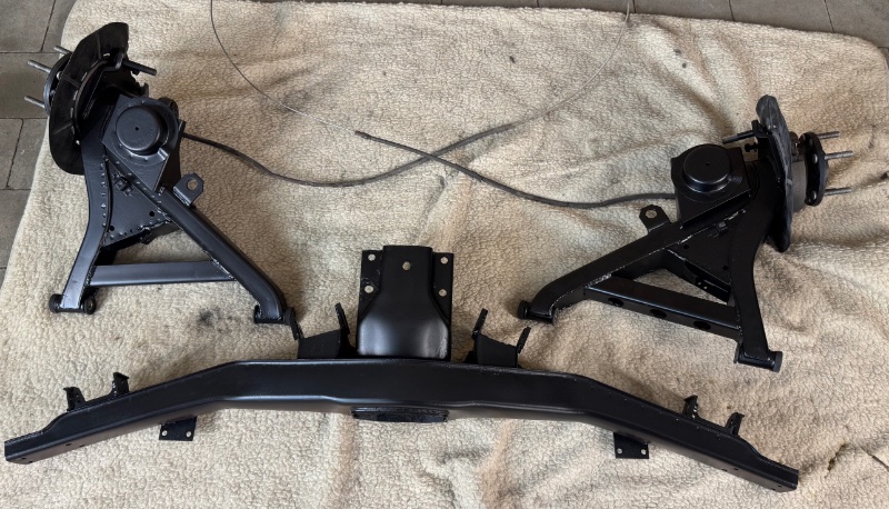

Du hast dich für eine Gruppe 4 / IMSA Optik um 1974 wie beim Calder Art Car entschieden, hab ich das richtig erkannt? Gerade an der Hinterachse wird es aufwendig werden, die Räder weit genug nach außen zu bringen (sieht man auch schon auf deinem Foto); die Rennfahrzeuge hatten mWn eine breitere Hinterachse, die kaum bezahlbar sein dürfte - wie hast du das geplant? Hab nur am Rande mal was vom Einsatz der E3 Schwingen gelesen, evtl können andere hier mit mehr Details unterstützen.

-Hinterachse: ist schon auf verstellbar umgebaut, neu gebuchst und verstärkt, die Felgen haben entsprechende Maße um die „schmalere“ Achse zu kompensieren
Hinterachse
Hinterachse

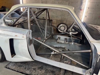

Käfig
Käfig

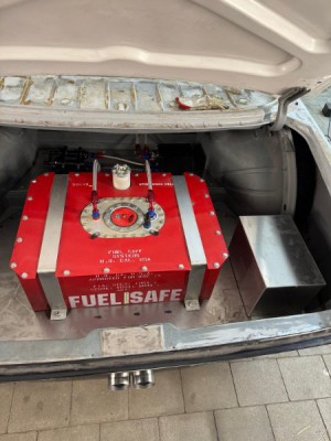

Die Benzinzelle im Kofferraum mit den beiden Pumpen ist soweit fertig und einsatzbereit.
Kofferaumausbau
Kofferaumausbau

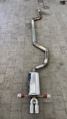

Die Abgasanlage ist fertig gebaut (einflutig, 3 Zoll Ovalrohr, mittig hinten patziert)
Abgasanlage
Abgasanlage

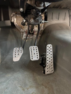

Die Pedalerie is fertig (Waagebalkenbremse am originalen Bremspedal integriert, universal Gaspedal angepasst):
Pedalerie
Pedalerie

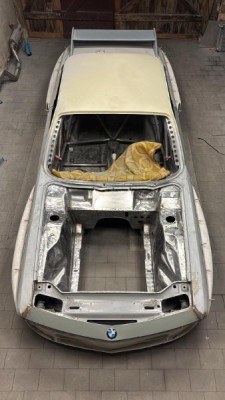

Derzeit bin ich im Motorraum am werkeln, es werden alle Sicken und unnötigen Löcher entfernt, damit es ein rundes Bild gibt. Die Verstärkungsbleche (wie von Gerhard empfohlen) werden eingeschweißt und unten am Rahmen sieht man Verstärkungsdreiecke( die sollen wohl teilweise bei den Rennwagen verbaut gewesen sein, damit die Front stabilisiert wird):
Motorraum
Motorraum
