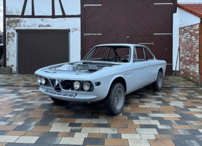

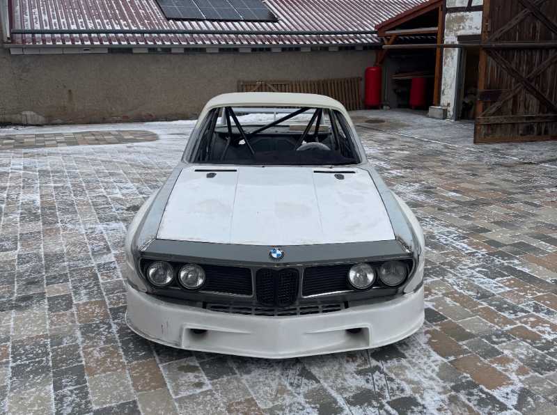

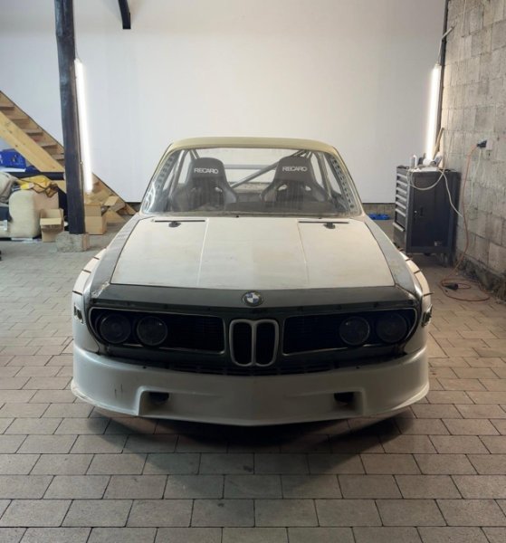

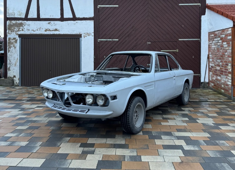

Hier will ich einmal mein aktuelles Projekt vorstellen, es ist mit Sicherheit nichts für Puristen oder Originalfetischisten.
Angefangen hat alles mit einem ziemlich schlechten Restaurationsabbruch aus Italien.
Keines der Originalen Karosseriebauteile konnte übernommen werden, Front, Heck, Türen, Dach, Motorhaube, Heckklappe wurden erneuert.
Mein Vorbild sind natürlich die alten Rennwägen aus den 70ern, Ich versuche mich optisch so gut es geht an den alten Fahrzeugen zu orientieren, behalte mir jedoch einige Verbesserungen vor.
Ich denke wichtig zu erwähnen ist auch, dass das Fahrzeug eine Straßenzulassung bekommen soll.
Gerne nehme ich auch Empfehlungen und Erfahrungen von den „alten Hasen“ entgegen. Fragen und Anregungen sind mir Willkommen.
Eckdaten zum Umbau:
- Basis: 3.0CS aus 1971
- Motor: M30 Turbo á la e23 745i (mit diversen Modifikationen)
- Fahrwerk: H&R Clubsport Sonderanfertigung
- Karosserie: Breitbau der Firma Schmidt GFK
- Bremsanlage: BMW F31 M340i
- Käfig: Customcages UK
- Sitze: Recaro Polepostition

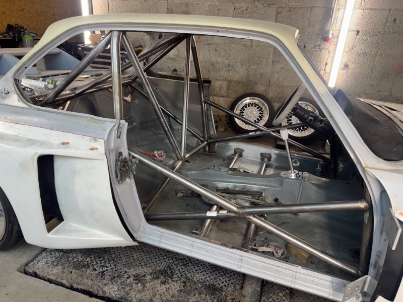

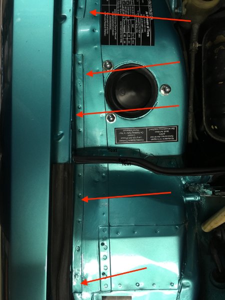

Zu dem Umbau und deinen Wünschen für Straßenzulassung kann ich wenig schreiben. ABER: Bei deiner Karosserie fehlen ein paar sehr wichtige Verbindungsbleche zwischen Kotflügel und Radhaus. Werden diese nicht eingebaut, wird der komplette Vorbau extrem instabil. Ich mache hier zur Erklärung immer den Vergleich mit einem Schuhkarton. Solange der Deckel drauf ist (vergleichbar mit den verbauten Verbindungsblechen) ist der Karton recht stabil. Machst du aber den Deckel auf, dann wird der Karton ziemlich wackelig.....

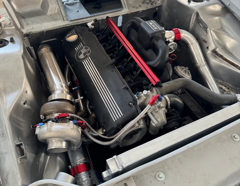

Du schreibst "M30 Turbo alá 745i": Hast du also einen N/A M30 mittels Turbokit umgebaut oder hast du den M106 als Basis verwendet (M102 kann es wegen des Stirndeckels/Verteilers ja schon mal nicht sein :-))?
Was für eine Motorsteuerung willst du fahren? Es gibt ja z.B. gute verfügbare Datenstände für die MS basierte KdFI für den M106...
Wieso ziehst du ein H&R Fahrwerk dem KW vor?

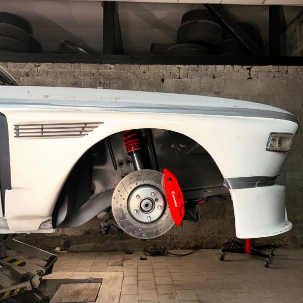

Warum ausgerechnet die F31 Bremse? Um jetzt nur einen Punkt zu nennen: damit musst du doch vermutlich 18 Zoll Felgen fahren; solche Größen sehen m.E. auf dem E9 wirklich absolut nicht passend aus... Zudem brauchst du diese Scheibengröße auch gar nicht. Wäre eine gut ausgelegte AP oder Wilwood Anlage mit zweiteiliger Scheibe nicht die bessere Wahl?

Vielen Dank, das sind genau die Infos die Ich mir erhofft habe.
Ich hatte den Unterschied tatsächlich auch schon gesehen, dachte aber dies sei vielleicht Modelljahr- oder Ausstattungsabhängig.
Ich werde mich darum kümmern die Bleche aufzutreiben und zu verbauen 👍🏻

-Motor: Basis ist der neuere Motor aus dem e34 (mit Kat= größere Ventile), mit geänderten Pleuel, verstärkten Schrauben, etc., gewählt habe ich den wegen der einfach verfügbaren Ersatzteile und angeblich sollen diese ein wenig standhafter sein, das Fahrzeug soll ja schließlich auch entsprechend bewegt werden
-Motorsteuerung: ECU Master Black, das Fahrzeug wird zum Schluss logischerweise vernünftig auf dem Prüfstand abgestimmt

-Bremsanlage: einfach verfügbare und bewährte Ersatzteile, 18 Zoll Felgen werden sowieso montiert

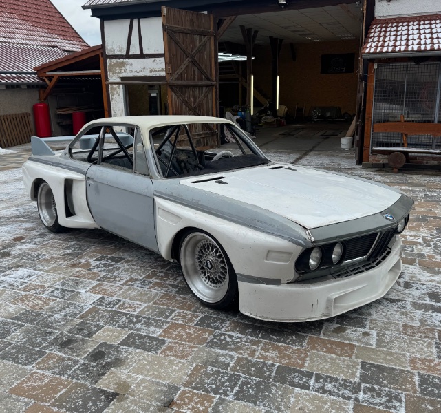

-Breitbau: genau, es ist die Version wie bei dem Art Car, die ist für mich optisch die Schönste, die ganz breiten der Gruppe 5 sind mir zu eckig

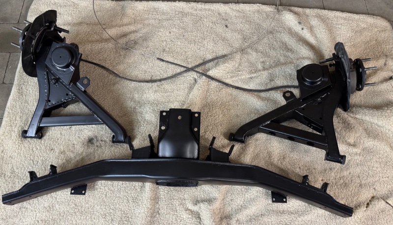

-Hinterachse: ist schon auf verstellbar umgebaut, neu gebuchst und verstärkt, die Felgen haben entsprechende Maße um die „schmalere“ Achse zu kompensieren

Der Ladeluftkühler sitzt relativ weit unten vor dem Wasserkühler, oder? Wird der noch durch die Gitter gut angeströmt oder gibt es eine Luftführung?

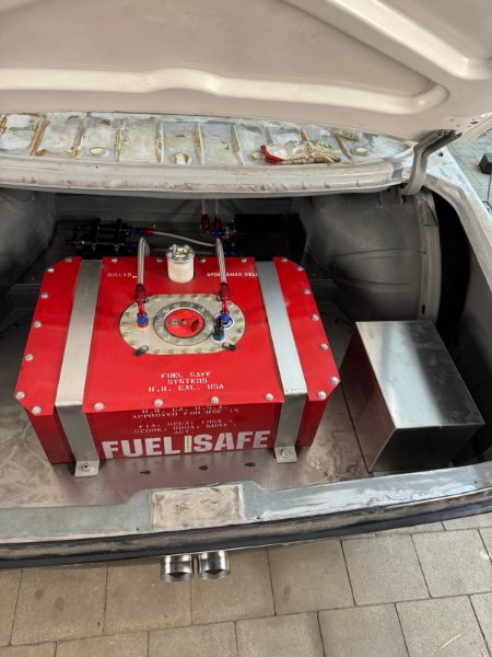

ich will mich mal wieder melden und ein paar Sachen zum Zwischenstand angeben.

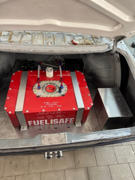

Die Benzinzelle im Kofferraum mit den beiden Pumpen ist soweit fertig und einsatzbereit.

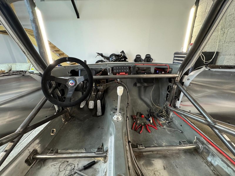

Ich hab die Armarturenbrett-Elektrik mit digitalem Tacho (ich weiß, Geschmackssache) soweit am laufen und den Motorkabelbaum so gut wie fertig.

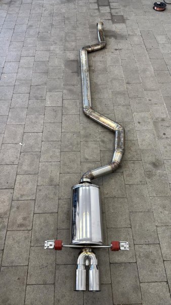

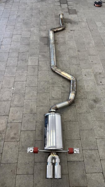

Die Abgasanlage ist fertig gebaut (einflutig, 3 Zoll Ovalrohr, mittig hinten patziert)

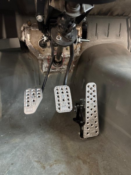

Die Pedalerie is fertig (Waagebalkenbremse am originalen Bremspedal integriert, universal Gaspedal angepasst):

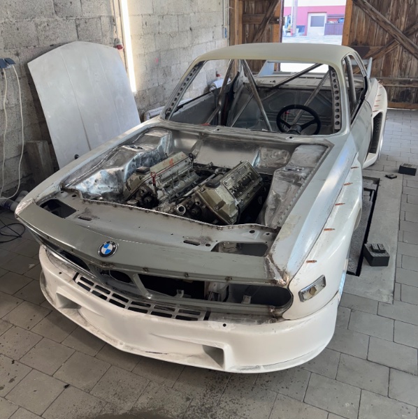

Die Scheinwerferhalterung musste aufgrund der Ladeluftkühlung umgebaut werden und wurde im gleichen Atemzug auf Schwarze e30 Scheinwerfer umgebaut, neue Nieren gabe es auch:

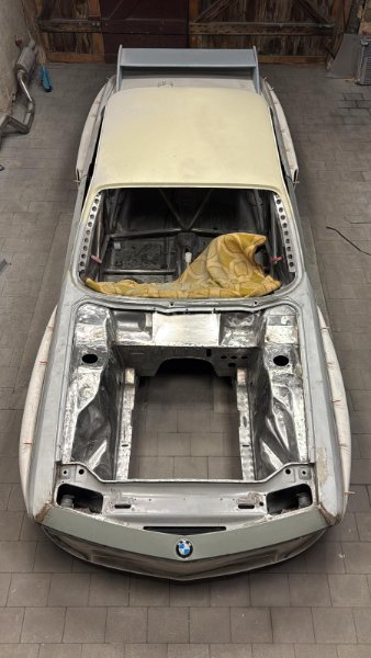

Derzeit bin ich im Motorraum am werkeln, es werden alle Sicken und unnötigen Löcher entfernt, damit es ein rundes Bild gibt. Die Verstärkungsbleche (wie von Gerhard empfohlen) werden eingeschweißt und unten am Rahmen sieht man Verstärkungsdreiecke( die sollen wohl teilweise bei den Rennwagen verbaut gewesen sein, damit die Front stabilisiert wird):
