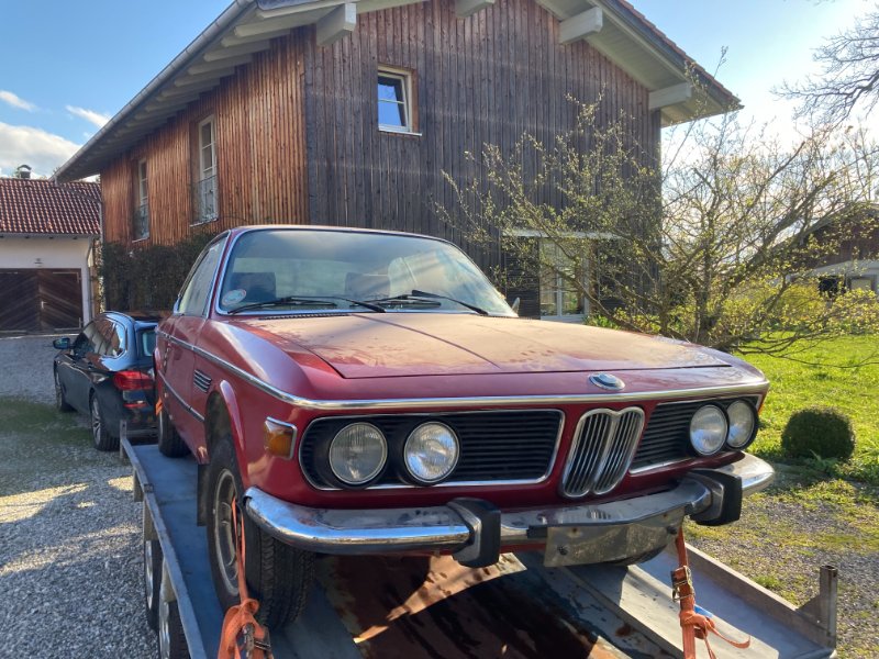

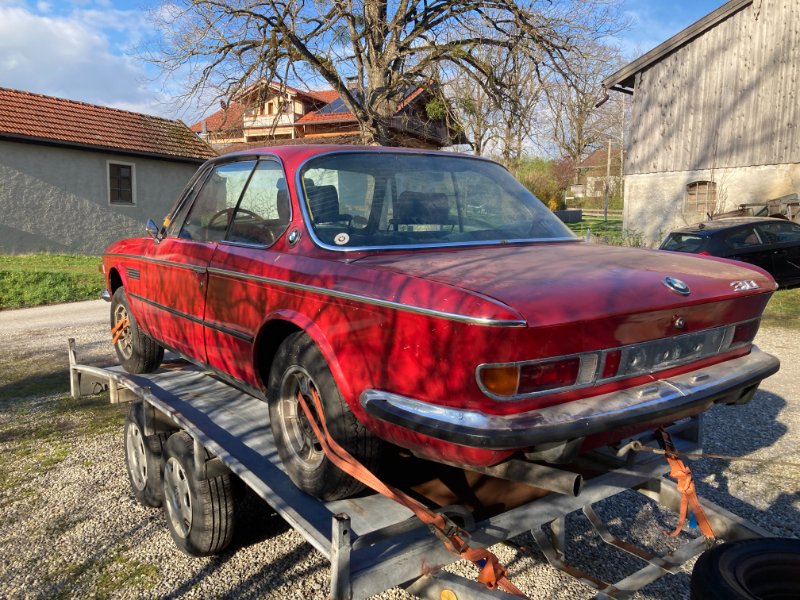

Liebe e9 Freunde, nachdem ich schon fast 2 Jahren im Besitz eines 3.0 cs bin und nun schon beim Zusammenbau nach einer Komplettrestauration bin, möchte ich bei euch erst mal herzlichst für eure Beiträge bedanken. Die Beiträge waren und sind für mich eine große Hilfe. Obwohl ich viele Bilder beim Zerlegen gemacht hatte, fehlten doch machte Details. Dank diesem Forum und eurer Hilfe, bin ich aber immer weitergekommen, daher möchte ich auch einen kleinen Beitrag dazu leisten, meine Erfahrungen und Hilfe für Gleichgesinnte weiterzugeben. Zu meiner Person: Bin 64 Jahre alt, verheiratet und von Beruf Elektroingenieur. Thema Autos hat mich schon seit meiner Jugend begeistert und somit haben sich folgende Autos bei mir angesammelt: Sunbeam Alpine S2, Porsche 356, Porsche 997 und vor 2 Jahren hatte ich noch einen Jaguar S-Type Baujahr 1964. Nachdem ich den Jaguar verkauft hatte, hat mir ein Sunbeam Freund von seiner Restauration eines e9 berichtet. Der e 9 Virus war bei mir schon da, aber diesem Abend bracht er völlig aus. Also ging ich auf die Suche eines E9s. Nach Monaten der Suche und Internet Recherchen verkaufte mir derselbe Freund einen restaurierbaren e9. Ich habe das Fahrzeug innerhalb kurzer Zeit komplett zerlegt und zum Spengler gebracht. Zwischenzeitlich habe ich alle Teile wie Achsen, Antriebsstrang, Lichteinheit, Kabelbau usw. gründlich überholt, dabei war der Winkelschleifer mein bester Freund!! Seit Anfang Dez. 2024 ist der e9 vom Lackierer zurück und ich baue alles wieder zusammen. Ich belasse es nun mit dem Texten und stelle ein paar Bilder ein, für mich sagen Bilder eh viel mehr.

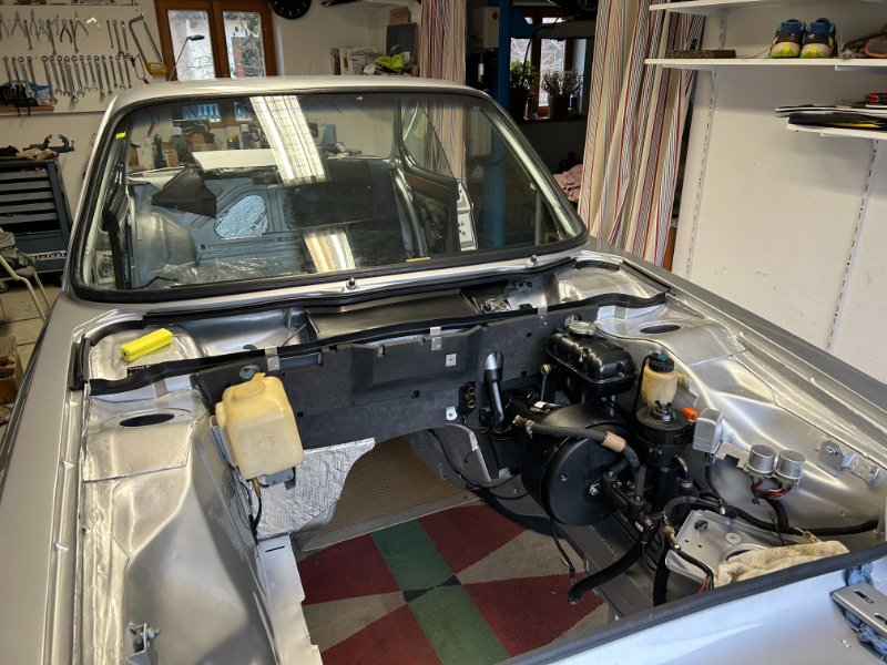

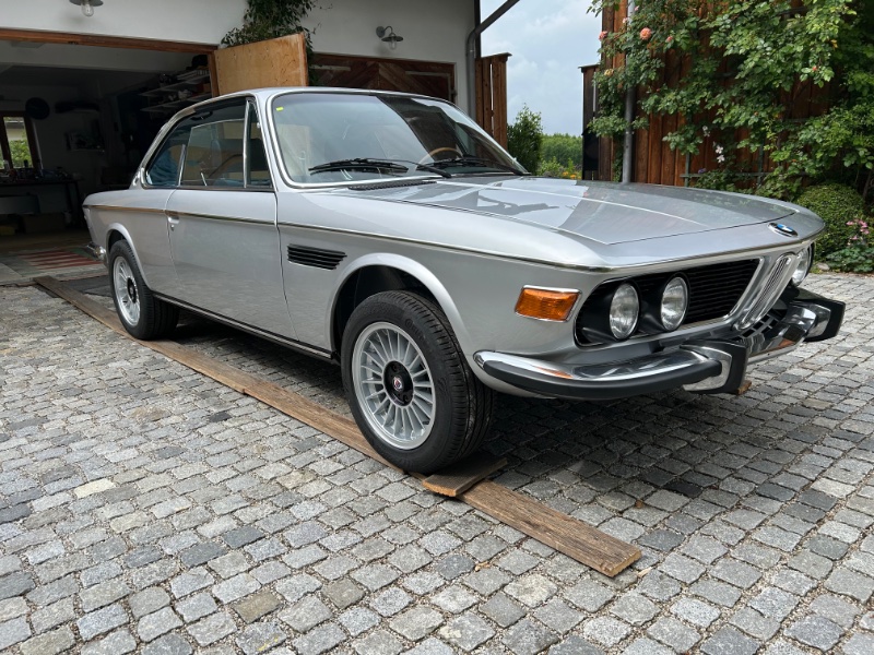

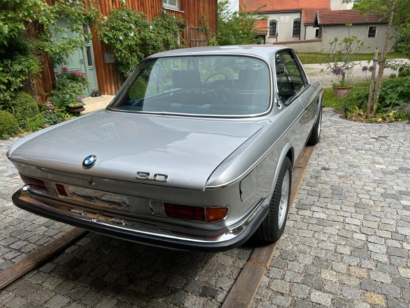

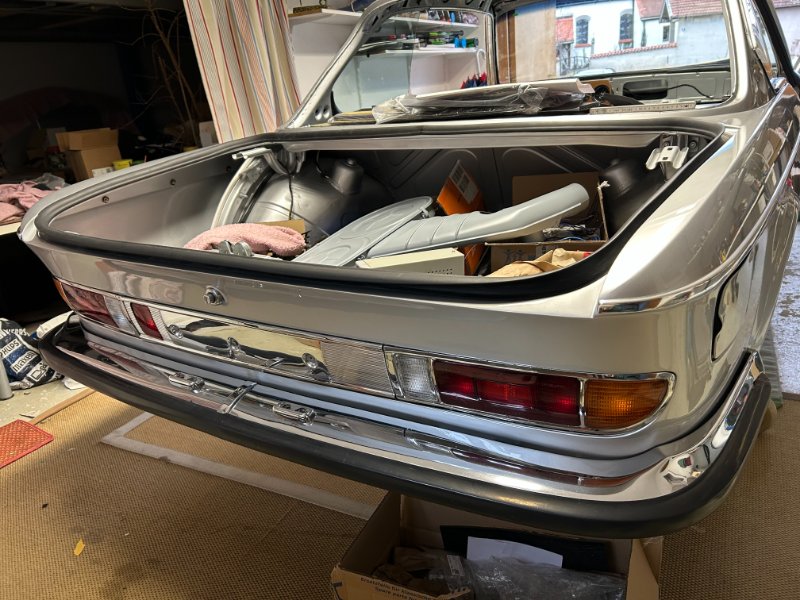

Weitere Bilder

Hallo Albrecht,
danke für deine Vorstellung, Bilder und herzlich Willkommen.
Da hast du ja eine schöne wertvolle Sammlung an Oldtimer Schätzen.
Dein E9 sieht schon klasse aus. Da kann man sehen, dass du sowas nicht das erste Mal machst.
Freue mich auf weiter Berichte.

Beiträge: 178
Re: Neuvorstellung aus Oberbayern
Hallo auch von mir.
Ein hübsches Auto hast du dir da aufgebaut.
Sind die stehbleche noch original?
Wenn nein, gut gemacht mit der Teer Pappe und so.
Ist die Frontscheibe schon eingebaut oder nur aufgelegt.
Mach auf jeden Fall die obere Abdeckung der Armaturen Tafel zuerst rein und auf jeden Fall muss die zierleiste zuerst in die Dichtung und dann die Scheibe einbauen.
Weiterhin viel Erfolg.

Beitrag von Albrecht »
Hallo Breiti, vielen Dank für dein Feedback . Die Stehbleche sind noch Original. Der Wagen war soweit vom Blech ok, das übliche halt. Außenschweller, Rep- Blech . A Säule, Rep Blech nach Türen , Blechhaut Türen, Abschlussblech Kotflügel hinten , Tankaufnahme, Frontkotflügel Kanten zum Stehblech, 2 Löcher Bodenblech und 2 Löcher hintere Sitze zum Radhaus .
Die Scheibe ist nur aufgelegt . Ja die Zierleiste ist schon drin (vor dem Einbau) . Guter Tipp mit der Leiste für Armaturentafel . Ich mache weitere Bilder ..,.

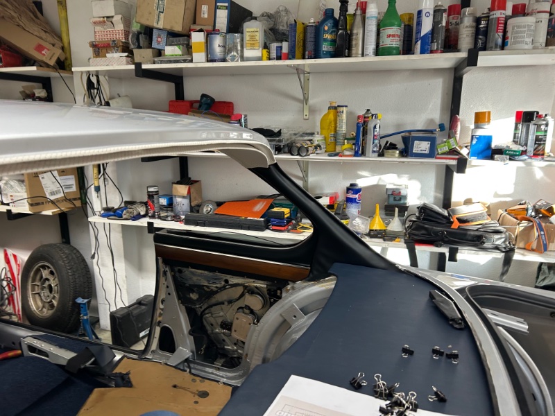

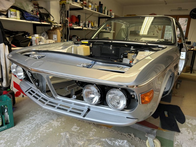

So ein CS hat ganz schön viele Teile . Anbei weitere Fotos .

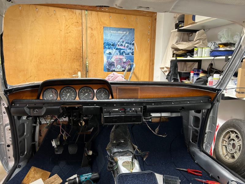

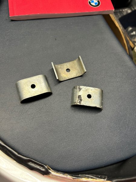

Hallo e9 Freunde, kann mir bitte jemand sagen wo diese 3 Bügel verbaut sind ? Ich habe diese hier liegen und weiß nicht wohin !
Gruß albrecht
Albrecht
Beiträge: 26
Registriert: So 23. Apr 2023, 20:27
Wo gehören diese Bügel hin ?
Beiträge: 1594
Hallo Albrecht
Damit wird das Holz der Ablagefläche des Armaturenbretts von unten angeschraubt.
Beiträge: 426
Moin Albrecht,
das sind die Gegenhalter zur Anbringung des waagerechten Teils des Armaturenbretts.
....hat sich jetzt mit Gerhards Antwort überschnitten

Hallo Gerhard, Hallo Thomas, vielen lieben Dank für die rasche Antwort.
Ja die Befestigung fehlte noch, wird gleich ereldigt.

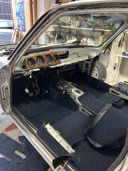

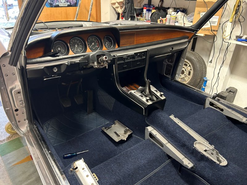

weitere Bilder vom Innemnraum

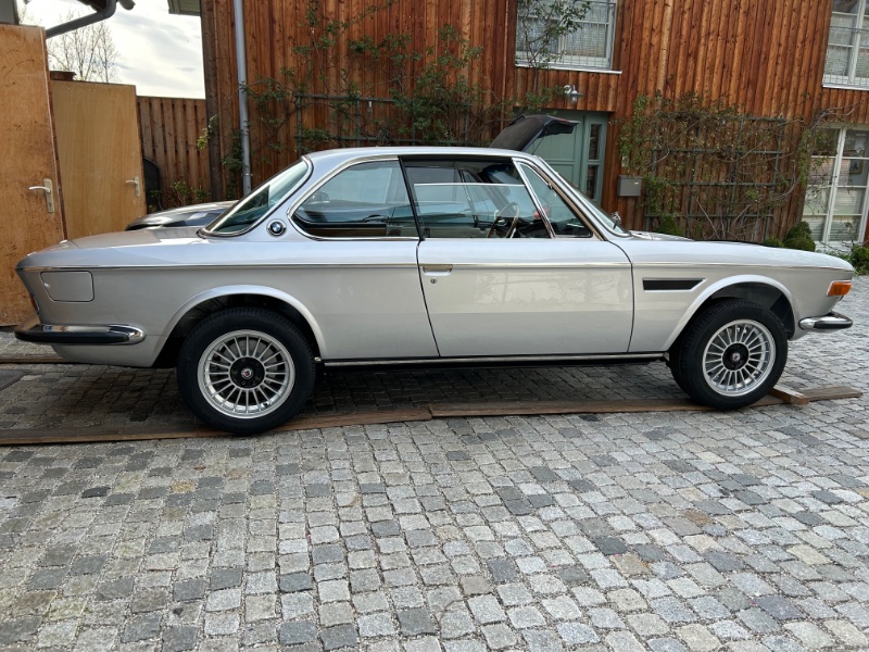

Am Wochenende fand die Verlobung statt .
Albrecht
Beiträge: 26

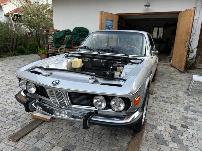

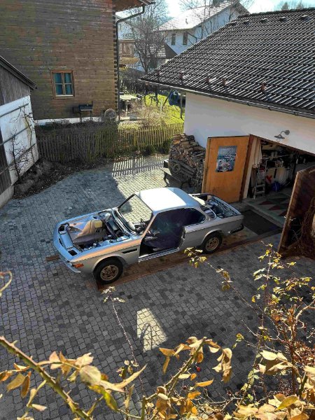

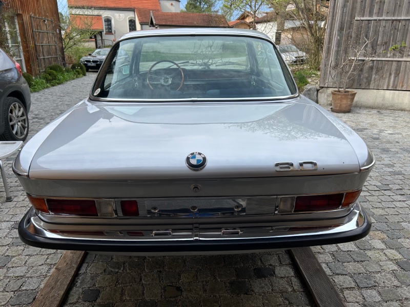

Heute darf der e9 aus Garage
Albrecht
Beiträge: 26
Noch keine Ausfahrt !
Albrecht
Beiträge: 26
Nun das Bild

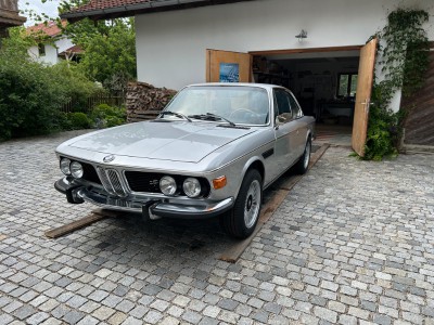

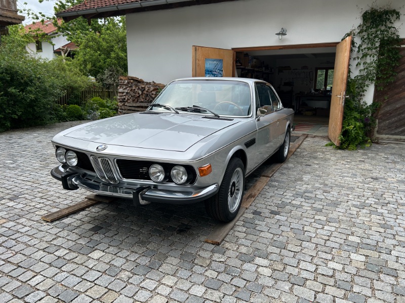

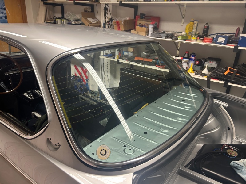

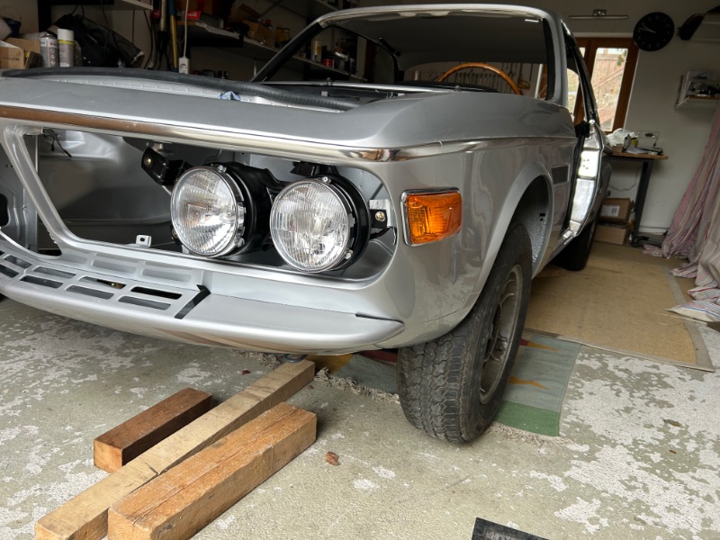

Scheiben sind nun auch drin. Hinten ging es problemlos und vorne haben wir 5 Anläufe gebraucht . Hier war es wichtig das die Scheibe perfekt zentriert wurde . Des weiteren hat es geholfen den Gummi gut mit Vaseline einzuschmieren. Vielen Dank an Ulli und Gerhard für die hilfreichen Tipps auf der Retro Classics .
Albrecht
Beiträge: 26

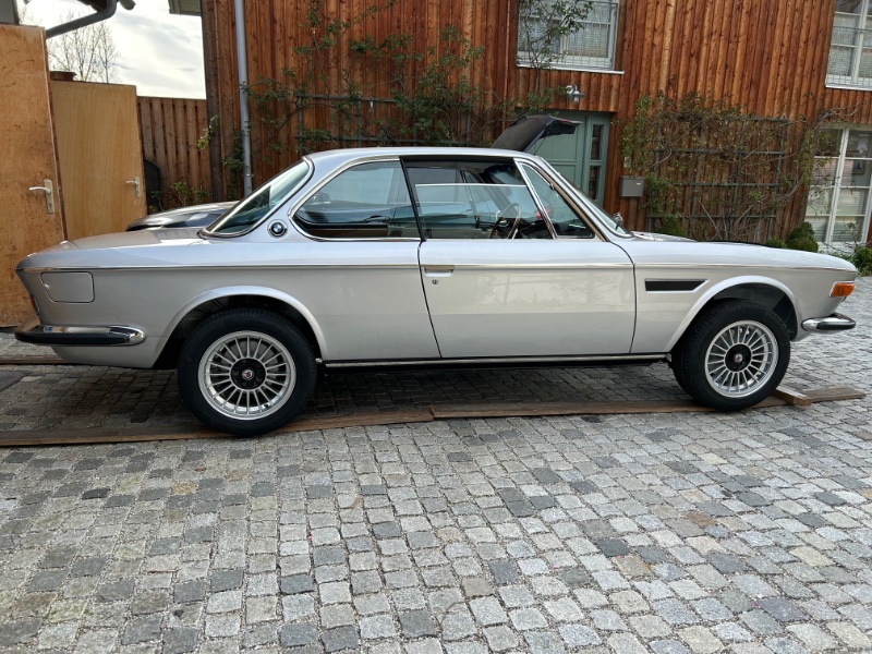

Hallo e9 Freunde , ich habe nun die Türen eingebaut und soweit eingestellt . Leider stellte sich heraus, das die nachgefertigten Türblätter nicht besonders gut sind und mein Spengler hatte hier keine richtige Lust dies zu korrigieren. Im Nachhinein steht das ja auch im Forum und ich hätte mir den Ärger ersparen können. Nun lebe ich erst mal damit und eventuell bessere ich nach . Besser wäre gewesen die Tür ohne neue Außenhäute zu restaurieren. Wünsche frohe Ostern
Gruß Albrecht

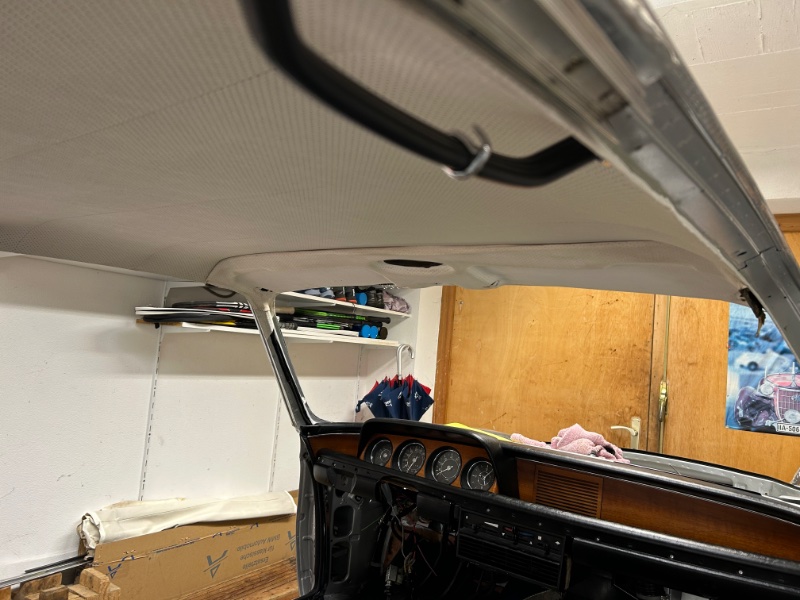

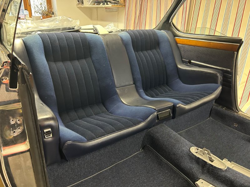

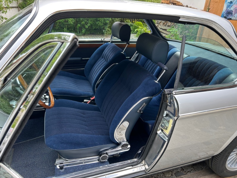

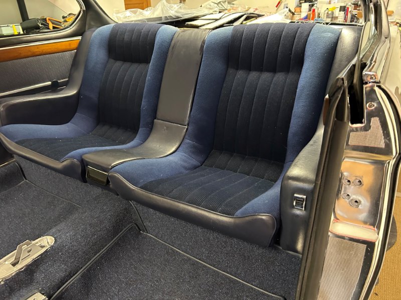

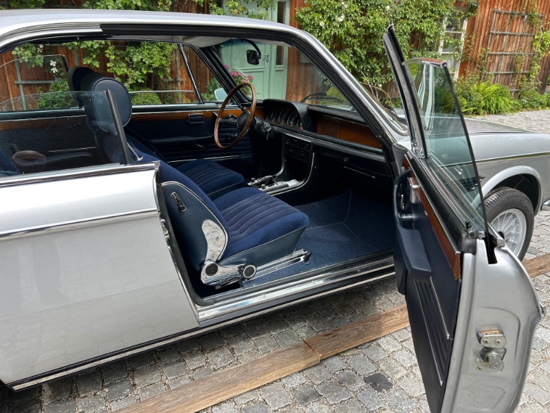

Hallo e9 Gemeinde, es hat sich wieder etwas getan . Die vorderen Sitze sind vom Sattler zurück und schauen gut aus. Klappen sind angebaut und Innenausstattung ist auch fertig . Nun kann der e9 zum Motorbauer zum Einbau von Motor und Getriebe . Anbei die Bilder . Schöne e9 Grüße aus Egling
Albrecht
Beiträge: 26
Bilder

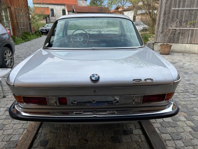

Weitere Bilder
Albrecht
Beiträge: 26
Sorry das eine Bild ist doppelt
