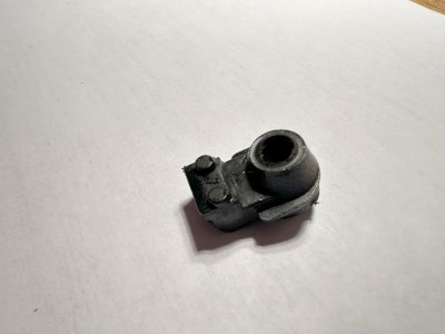

Es gabe wohl zwei verschiedene Serien von Einspritzventilen mit dieser Nummer, wobei die erste Serie ohne, die zweite mit Kunststoffkappe am Ventilkopf hergestellt wurde. Mit der Kappe hatten die Ventilköpfe einen zu grossen Durchmesser für die Bohrung im Ansaugkrümmer. Nach "Entfernen" der Kunststoffkappe immer noch keine guten Nachrichten: zwar haben die Ventile dann in den Ansaugkrümmer gepasst, aber die Dichtungsringe nicht mehr abgedichtet.

Hi Gerhard,
ja genau, der blaue Kopf an der Ventilspitze (also dem Teil der im Ansaugrohr versenkt wird). Die Kunststoffkappe hat bei meinen (Ersatz)Ventilen einen Durchmesser von ca9mm (das genaue Mass muss ich nochmal schauen. Die Bohrung im Saugrohr aber nur einen Durchmesser von 8.xmm. Ohne Kappe haben die Ventile einen Durchmesser von7mm, damit aber zu wenig für die „Standarddichtungen“ um richtig zu sitzen. Deshalb habe ich die Dichtungen fertigen lassen.

Nachtrag: es gab die 036er Ventile wohl in zwei Generationen. Erste Generation ohne Kunststoffkappe (davon habe ich noch ein paar von den alten), zweite Generation mit Kunststoffkappe (um das Ventil vor dem Verkoken zu schützen). Vermutlich haben sie da auch den Durchmesser vom Ventilkopf geändert, oder nur bei meinen Nachbauten ist es anders
Re: Vorstellung und erster Erfahrungsbericht
Verfasst: So 2. Jun 2024, 22:56
Hallo Christian
Jetzt hab ich es kapiert, nachdem ich deinen Beitrag noch mal genauer durchgelesen habe. Du verwendest nicht die originalen, recht teuren BOSCH ESV, sondern diese "billigen" Nachbauten mit den 4 Einspritzlöchern!
Dass dort die blaue Kappe entfernt werden kann ist möglich (hast du ja bewiesen) Ich kann nur abraten, das auch bei den originalen BOSCH ESV zu machen, die wird dann wohl endgültig zerstört werden. Aber klar, bei den originalen ist das ja auch nicht nötig, da diese ja passen, und es auch die passenden Dichtungen dafür gibt.
Wenn doch nur einmal irgend etwas nachgefertigt werden würde, das dann auch auf Anhieb passt und keine weitere Probleme macht......
PS: Bild Quelle Ebay

genau die "billigen" habe ich! Ich habe sie allerdings nicht auf eBay gekauft, sondern bei einem Teilehändler für Porsche 928.
Wobei man dazu sagen muss, dass sie einwandfrei funktionieren und es nur den Ärger beim Einbau gab.
Ich habe für sechs von den Nachbauten weniger bezahlt als für EIN originales im Moment aufgerufen wird (abgesehen davon, dass man quasi keine Chance hat, einen kompletten Satz zu ergattern).
Die Dichtungen haben pro Stück nicht wesentlich mehr gekostet als die Dichtungen, die man bei W&N kaufen kann.
Meine alten hatten die Kunststoffkappe nicht. Die Kappe bei den neuen habe ich mit einer Abisolierzange abgezogen (die Zähne der Zange beissen sich dann richtig ins Material) und die Kappen sind natürlich hinüber.
Alternativ hätte ich den Ansaugkrümmer aufbohren können, es war mir allerdings zu riskant das zu machen, bevor ich die neuen Ventile richtig testen konnte.
Wenn jetzt eins von den neuen kaputt gehen sollte, ist das auch kein Problem, da es sie a) gibt und b) zu einem vernünftigen Preis.

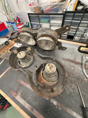

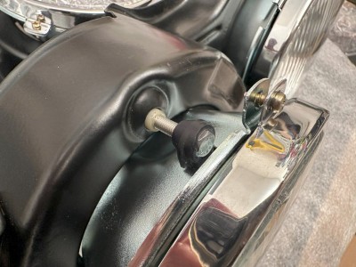

Während ich auf die Dichtungen für die Einspritzventile gewartet habe, habe ich mich entschlossen die Scheinwerfer zu erneuern. Die Reflektoren in den Abblendlichtern wurden langsam blind.

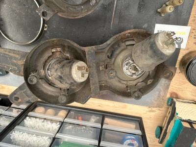

Da ich selten in der Werkstatt bin wollte ich direkt die kompletten Scheinwerfermodule wechseln. Dafür habe ich mir günstig ein paar Scheinwerferhalter besorgt, um dann festzustellen , dass es auch hier verschiedene Versionen gibt.
Mein Verständnis: frühes Modell, vermutlich 2800CS mit Steg in der Mitte zwischen den Scheinwerfern und der Gummiabdeckung auf den Schwinwerfereinsätzen. Spätes Modell, ohne Steg und dann mit Bajonettverschluss auf den Einsätzen.

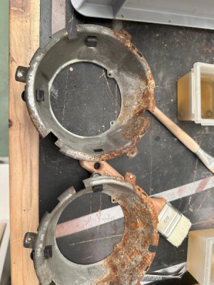

Ich durfte feststellen, dass die Töpfe (die Blechteile, in die der Schwinwerfereinsatz Mit dem Chromring eingeschraubt werden, zwischen alter und neuer Version NICHT kompatibel sind :(
Siehe auch Bilder
Neue Version ohne Steg
Alte Version mit Steg

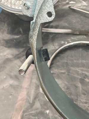

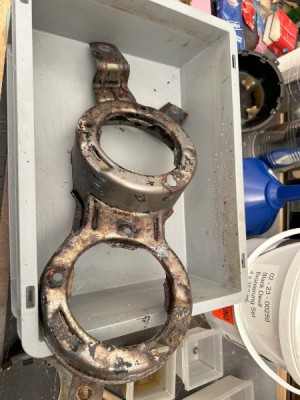

Also noch weiter gesucht und fündig geworden und am Ende zwei passende Scheinwerferhalter und vier Töpfe gehabt (weiss jemand von Euch, wie die wirklich heissen?)
Die Halter habe ich strahlen und pulverbeschichten lassen, die Töpfe neu verzinkt und die Einstellschrauben durch Edelstahlschrauben ersetzt - die originalen waren schon ziemlich vergammelt bzw. gar nicht mehr vorhanden. Dafür musste ich aber die Halteklammern neu fertigen (Resin 3D Druck).
Die Chromringe habe ich mit Stahlwolle aufpoliert und versiegelt, die Halteschrauben sind neu. Insgesamt bin ich recht zufrieden und habe die Teile jetzt auch schon eingebaut. Ist so vieeel einfacher, weil es insgesamt nur sechs Schrauben sind, um die Scheinwerferhalter komplett zu tauschen plus umstecken der Kappen.
Halteklammer zum Einstellen der Scheinwerfer (original)
Haltetöpfe für Scheinwerfereinsatz, rostig
Scheinwerferhalter entlackt, vor dem Entrosten

Neue Halteklammer montiert
Neue Halteklammer montiert (2)

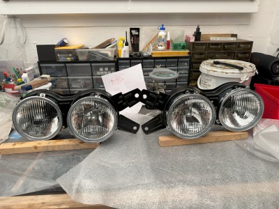

Scheinwerfer montiert
Verfasst: Mo 3. Jun 2024, 22:06
von nullnullvierneun
Und hier noch beide Einheiten komplett montiert

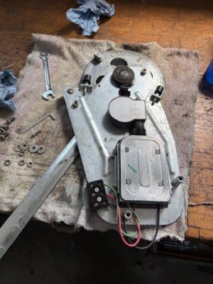

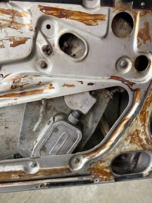

Ich habe es zumindest geschafft, von 1 funktionierendem Fensterheber (am Ende ging nur noch Beifahrerfenster) auf 2 zu kommen. Ich habe auf der Fahrerseite erfolgreich die Fensterhebermechanik ausgebaut, aber erst nachdem ich mit grosser Mühe am Notfallritzel die Scheibe runtergelassen habe. Sonst hätte ich den Fensterheber nicht durch die Öffnung in der Tür bekommen.
Fensterheber vor Ausbau
Danach habe ich Motor und Getriebe entfernt, die Grundplatte penibel gereinigt von Schmutz und altem Fett und danach ein überholtes Getriebe und einen überholten Motor montiert; auch hier natürlich wieder mit zusätzlichem Gebastel. Ich werde einen separaten Post dazu verfassen.
Fensterheber gereinigt
Die Gummikupplung musste ich wiederverwenden, auch wenn die schon auf dem letzten Loch pfeift. Da warte ich noch drauf, dass mir mein Bruder mal ein paar neue aus dem 3D-Drucker lässt.

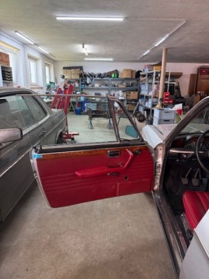

Der Einbau war auch ein Gefummel, aber am Ende war er drin und jetzt hebt und senkt sich die Scheibe auch nur über Spannung von der Batterie! Als der Fensterheber noch ging, dann sowieso nur bei laufendem Motor, sonst gab es nicht genug Power.
Ich bin zunächst ganz happy, das war aber der einfache Teil. Die Fensterheber hintern werden sicher noch mehr Gefummel.
Ergebnis - siehr man nix
