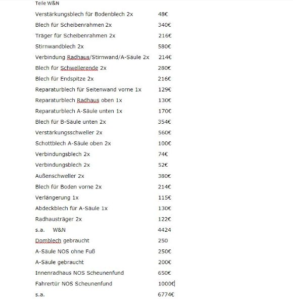

Ich habe mal die Kosten für meine zugekauften Blechteile aufgelistet, summieren sich auf knapp 7000€. Bei W&N sind dies die aktuellen Preise, dort habe ich immer nur während der Blechwochen gekauft, dann gibt es ca. 10% Rabatt. Und für 250€ Einkaufswert dann oft einen Gutschein für 25€, läppert sich auch
Kosten zugekaufter Blechteile
Dies ist natürlich spezifisch für meinen Fall, bei jedem anderen sieht es anders aus.
