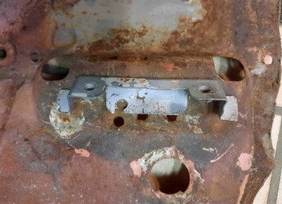

Dazu habe ich aber noch eine FRAGE und wäre Euch sehr dankbar um Antworten :
Wie ist denn die genaue Position der beiden Bolzen zum Befestigen des Motorhaubenhebels im Fußraum?
Ich denke mal, das ist eine Position, bei der die seitliche Fußraumverkleidung nicht beschädigt wird, oder doch?
Ein eingescanntes Foto mit den Maßen (Abstand zu Schweller und Türausschnitt) wäre hilfreich.

Der Halter hat oben und unten eine Punktnut und geht über die Kante des A-Säulenabschlussblechs. Das Blech sollte entsprechende Löcher haben wo die Punktnuten reingehen. Damit ist die Position exakt gegeben.
Die zwei Punktnuten befinden sich bei den beiden schwarzen Pfeilen.
Ich hoffe das hilft dir weiter.
PS: Du kannst ja mal ein paar Bilder reinstellen, so dass wir mit dir leiden können :-)

Hallo Hermann,
hier noch ein Foto aus einer anderen Position:

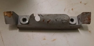

Und falls Du die Platte mit den beiden Bolzen brauchst, hätte ich noch

vielen Dank für die schnellen, aussagekräftigen Bilder.
Ich hab den Thread gleich an die Werkstatt weitergeleitet. Die sollten damit sicher etwas anfangen können.

mein Karosseriebauer hat anhand der guten Bilder den Halter gleich neu angefertigt. Er hat es meiner Meinung nach gut hingekriegt. Die Haube kann jetzt auf jeden Fall vollständig geschlossen werden und die Anpassungen können beginnen.
Wie erwünscht füge ich Bilder zur aktuellen Arbeit und zum Auto selbst bei.

die Platte hättest Du von mir zum Einstand umsonst bekommen, das neu angefertigte Teil sieht aber auch gut aus!
Ja, man kann an einem äußerlich toll dastehendem E9 schon einige Überraschungen erleben wenn mal unterm Lack nachgeschaut wird!

Coupé-Aufbau und erste Frage
Verfasst: So 20. Mär 2022, 21:32
von TomHom
Hallo Ulli,
wie schön dass wir immer noch Details finden über die wir uns austauschen können. Wir reden über diesen Halter:
Halteblech
Halteblech
Bei den Türen die ich "gehäutet" habe war der Halter mit drei Punkten an der Außenhaut fixiert und an den Seiten mit Kleber fixiert.
Blechle das wo an den Ecken geklebt und nicht gepunktet
Ich habe die Ecken auch wieder anpunkten lassen (das übernimmt dann doch lieber mein Spezie), hab mich aber immer wieder dabei gefragt warum sie vorher geklebt waren. Ich denke dass der Halter werksseitig erst mit dem Türschlossmechanismus montiert und gerichtet wird und dann der ggf. verbleidende Spalt zur Türaußenhaut mit Kleber aufgefüllt wird.
Weiß jemand näheres?
Gruß und schönes Abend
Re: Coupé-Aufbau und erste Frage
Verfasst: Mo 21. Mär 2022, 11:37
von Maschalab
wir sprechen vom gleichen Halter mit den beiden Muttern, die das Einbruchhemmblech aufnehmen.
Meine Karosse war ja im Enlackungstauchbad, daher habe ich auch keinen Kleber mehr vorgefunden. Bin dann in mein Fotoarchiv und hab folgendens Bild gefunden.
Da ist noch das Originalwachs drauf, man sieht aber deutlich, dass da am Halter Kleber rausquillt.
Insofern kann ich bestätigen, dass erst geklebt und dann gepunktet wurde. Das Einbruchhemblech muss ja genau passen ohne dass die Griffhebemechanik schleift.
