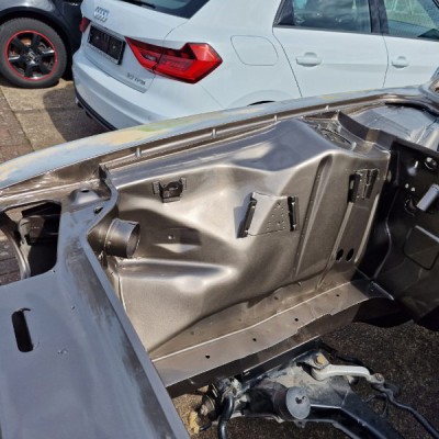

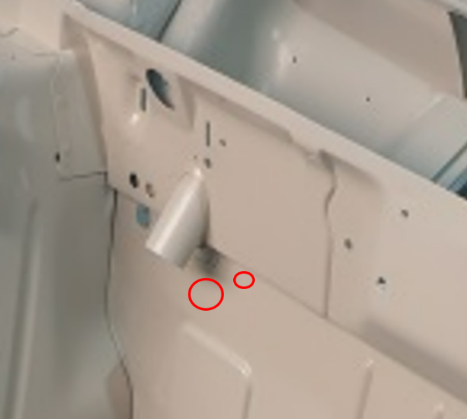

Dazu habe ich aber noch eine FRAGE und wäre Euch sehr dankbar um Antworten :

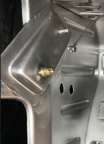

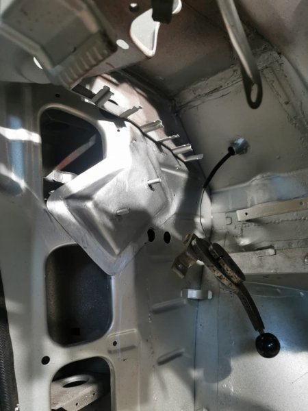

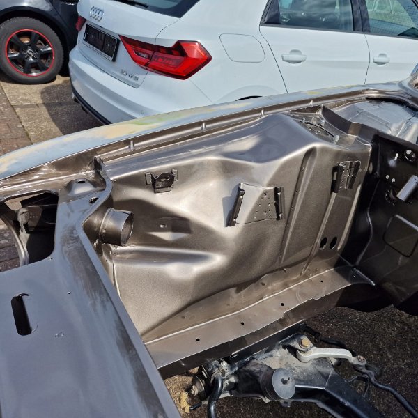

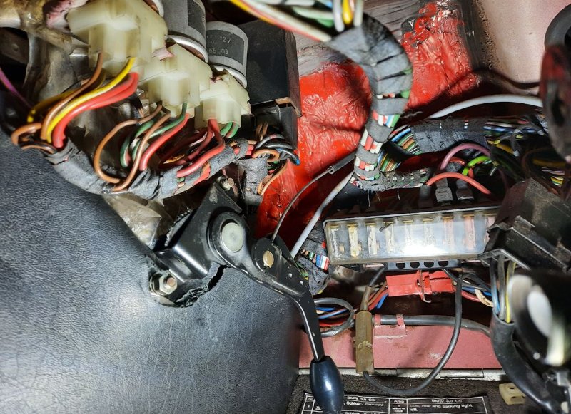

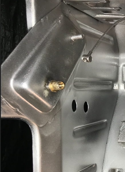

Wie ist denn die genaue Position der beiden Bolzen zum Befestigen des Motorhaubenhebels im Fußraum?
Ich denke mal, das ist eine Position, bei der die seitliche Fußraumverkleidung nicht beschädigt wird, oder doch?
Ein eingescanntes Foto mit den Maßen (Abstand zu Schweller und Türausschnitt) wäre hilfreich.
Danke und Gruß
Beiträge: 896
Re: Coupé-Aufbau und erste Frage
Hallo Hermann,
Willkommen in der Gemeinschaft.
Ich kann Dir nur mit einem Bild der seitliche Fußraumverkleidung helfen.
Diese ist um den Hebel herum geabeitet.
(aber ggf. hilft auch das um die Position zu bestimmen)
Vielleicht hat Ulli Bilder von der Stelle.
Hallo Hermann,
herzlich Willkommen im Forum und viel Erfolg bei der Restauration.

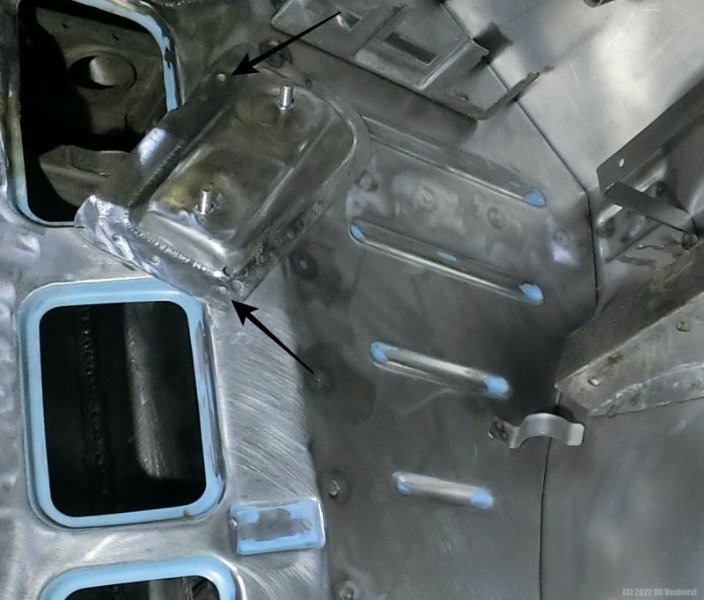

Der Halter hat oben und unten eine Punktnut und geht über die Kante des A-Säulenabschlussblechs. Das Blech sollte entsprechende Löcher haben wo die Punktnuten reingehen. Damit ist die Position exakt gegeben.
Die zwei Punktnuten befinden sich bei den beiden schwarzen Pfeilen.
Ich hoffe das hilft dir weiter.

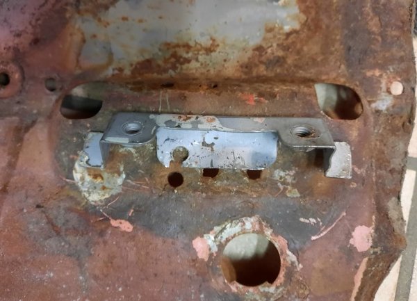

Beiträge: 470
Montageplatte Haubenöffner

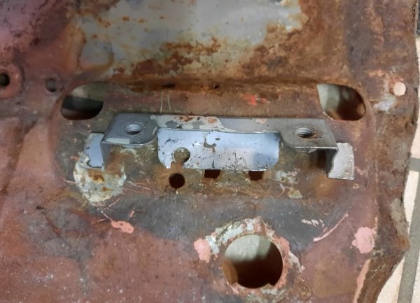

Hallo Hermann,
hier noch ein Foto aus einer anderen Position:

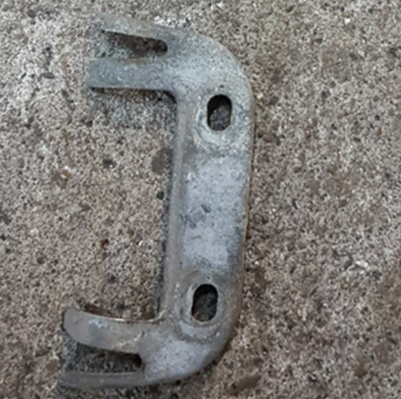

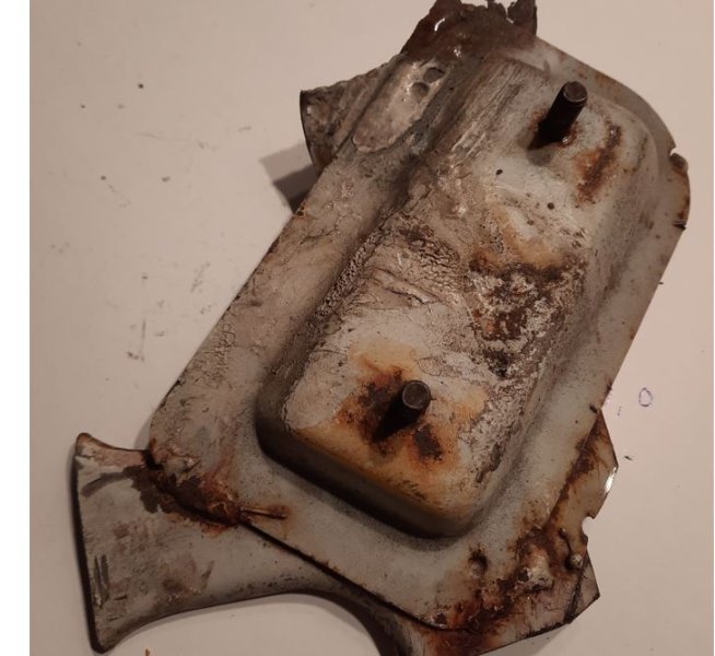

Und falls Du die Platte mit den beiden Bolzen brauchst, hätte ich noch

vielen Dank für die schnellen, aussagekräftigen Bilder.
Ich hab den Thread gleich an die Werkstatt weitergeleitet. Die sollten damit sicher etwas anfangen können.
@Tom, danke für das Angebot mit den Schlachtteil - ich warte hierzu auf Rückmeldung vom Karosseriebauer.

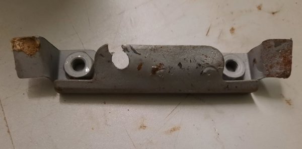

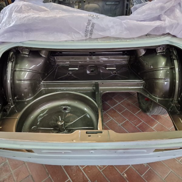

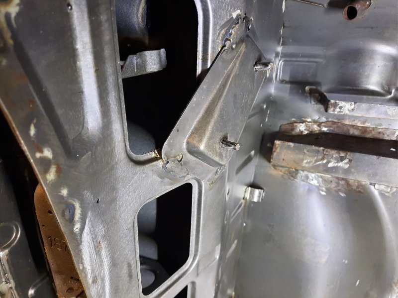

mein Karosseriebauer hat anhand der guten Bilder den Halter gleich neu angefertigt. Er hat es meiner Meinung nach gut hingekriegt. Die Haube kann jetzt auf jeden Fall vollständig geschlossen werden und die Anpassungen können beginnen.

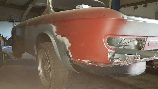

Wie erwünscht füge ich Bilder zur aktuellen Arbeit und zum Auto selbst bei.

Beiträge: 1163
na das sieht doch schon mal klasse aus!
Viel Erfolg bei der weiteren Restauration.

die Platte hättest Du von mir zum Einstand umsonst bekommen, das neu angefertigte Teil sieht aber auch gut aus!
Ja, man kann an einem äußerlich toll dastehendem E9 schon einige Überraschungen erleben wenn mal unterm Lack nachgeschaut wird!

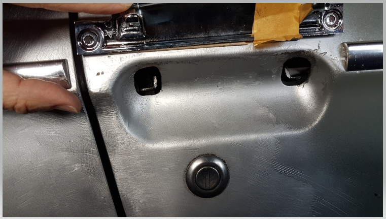

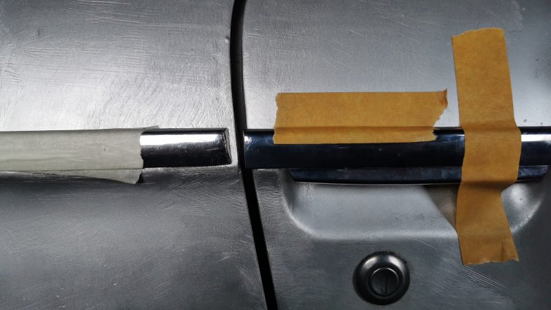

da Du ja eine neue Türhaut hast aufziehen lassen beachte bitte noch folgendes:
- überprüfe ob Dein Schliesszylinder in die Öffnung der neuen Haut passt und ob sich das Schloss hiermit öffnen lässt.
Wurde hier schon von Gerhard beschrieben:
http://e9-forum.de/viewtopic.php?f=9&t= ... der#p41141
- denke an die Löcher für die Zierleisten. Am Griff gibt es zwei Bohrungen für Gummipuffer, sie sitzen nicht auf der gleichen Linie wie die Löcher der Zierleiste!
- baue die Zierleisten an und prüfe ob sie stimmig sitzen
- überlege ob Du einen rechten Spiegel anbauen möchtest( würde ich auf jeden Fall zu raten) und fertige dann die Öffnungen hierfür an.
Der Schweller erscheint zwischen B- und C-Säule leicht eingedrückt (?). Baue die Schwellerblende an und überprüfe ob alles richtig zueinander passt.
Frohes Schaffen!

danke für das Angebot, den Halter zu stiften. Mein Karosseriebauer war hier aus Eigeninitiative tätig geworden - nicht weil ich horrende Kosten von Dir erwartet hätte.
Was die Hinweise zurm Auto anbetrifft: Nur her damit! Umso besser wird das Ergebnis.
Das Thema der Türschlosspassung bei neuen Türhäuten hab ich neulich bereits gelesen und wurde auch schon positiv geprüft.
Löcher für die Zierleisten und Gummipuffer sind auch schon wie beschrieben, leicht abweichend voneinander gesetzt.
Den Tipp zum Anbau der Schwellerleiste werden wir asap ausprobieren.

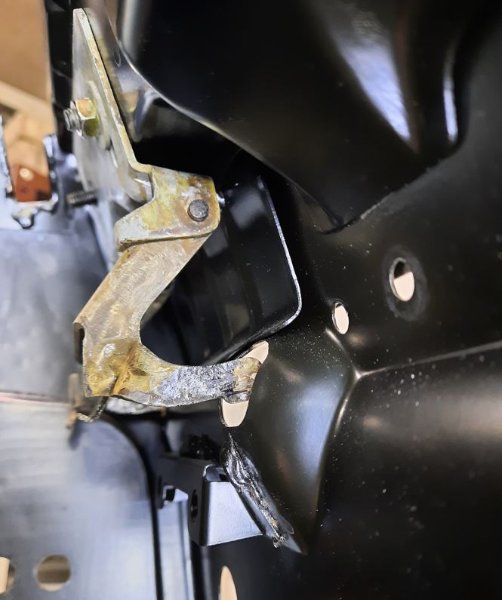

Hallo Hermann,
hast Du mal ausprobiert, ob da so die A-Säulenverkleidung noch drüberpasst und vor allem dann auch das Handschuhfach noch aufgeht? Da ist nicht so viel Platz. Wäre blöd, wenn Dir das erst nach dem Lackieren auffällt.

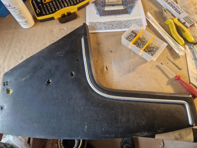

@ Fishermans: Die A-Säulenverkleidung wurde jüngst einmal angebracht und es musste ein kleines Loch für den unteren Bolzen reingeschnitten werden, weil die Verkleidung überlappte. Nun ist die Frage, warum musste da ein neues Loch heineingeschnitten werden? Es hätte doch schon eines vorhanden sein müssen.
Da hab ich keine Antwort darauf.
Ich habe nachträglich reingeschnittenen Löcher so auch schon bei anderen (restaurierten?) Wagen gesehen.
Und meine Verkleidung hat keine Aussparung für den Hebel/Halter, so wie neulich auf Christophs Bild. Das Loch musste reinkommen, weil der eigengefertigte Halte schon recht exakt an seinem Platz sitzt und dieÜberlappung noch ein Stück weiter ging.
Ich schicke asap mal ein Bild.

Hallo Hermann,
Ich vermute, dass der Halter bei Dir anders sitzt als original. Der Winkel, die Neigung und die Position ist nicht wie üblich. Daher passt Deine Verkleidung da nicht drüber. Vergleich das mal mit den anderen Bildern. Daher würde ich neben der Verkleidung auch testen, ob Du das kleine Fach da dann problemlos öffnen und schließen kannst. Nicht, dass das Fach oben an den Halter stößt.
Der Halter schließt eigentlich unten an der Aussparung des Schließbleches ab. Das sieht man auch gut auf den Bild des herausgetrennten Altteils weiter oben.

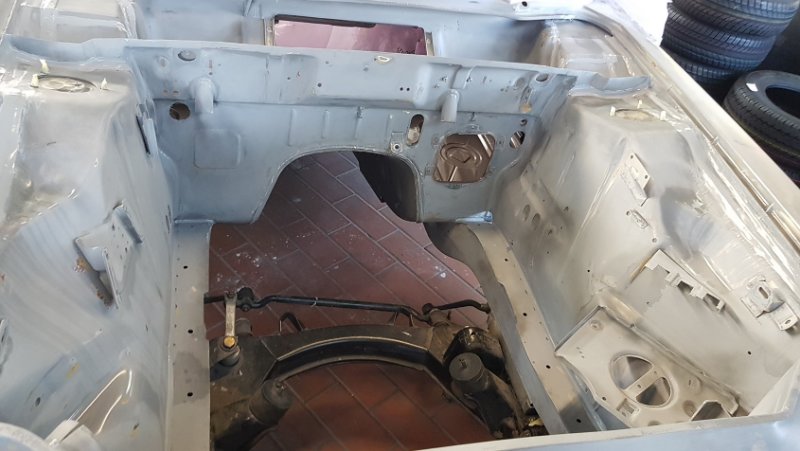

das Thema, ob die Sicherungsklappe noch schließt haben wir mit positivem Ergebnis getestet.
Nach Dranhalten und Simulation(! - das Scharnier der Klappe war total festgerostet) der geschlossenen und offenen Klappe sollte es keine Probleme geben. Aber zur Sicherheit werde ich versuchen, das Klavieband gängig zu machen und den Test zu wiederholen.

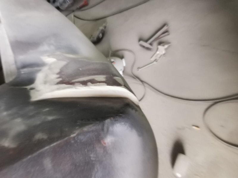

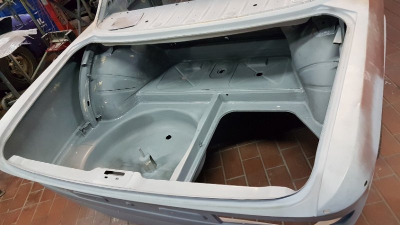

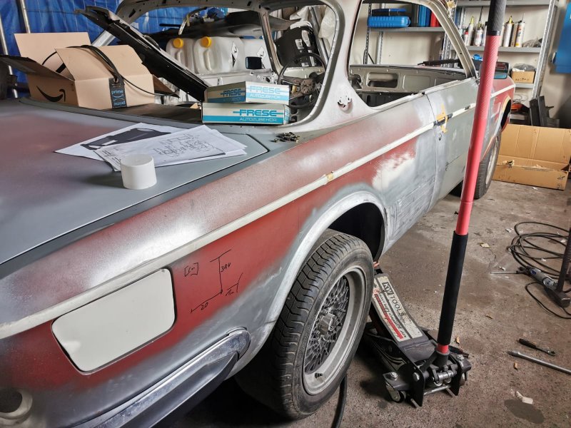

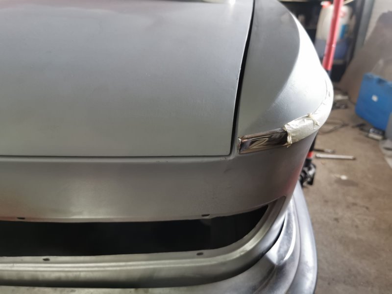

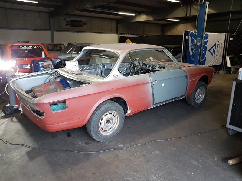

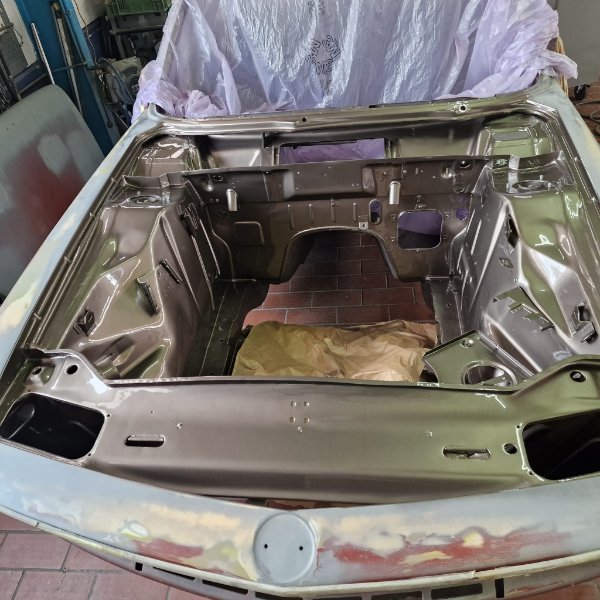

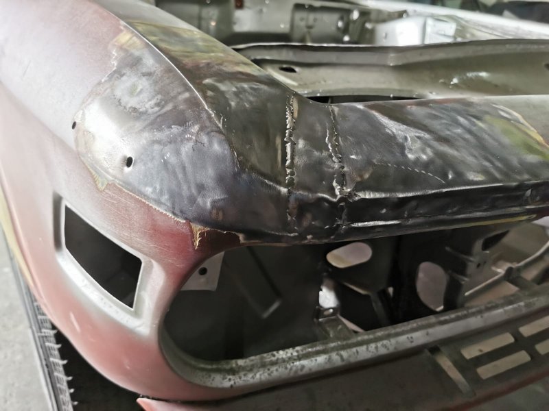

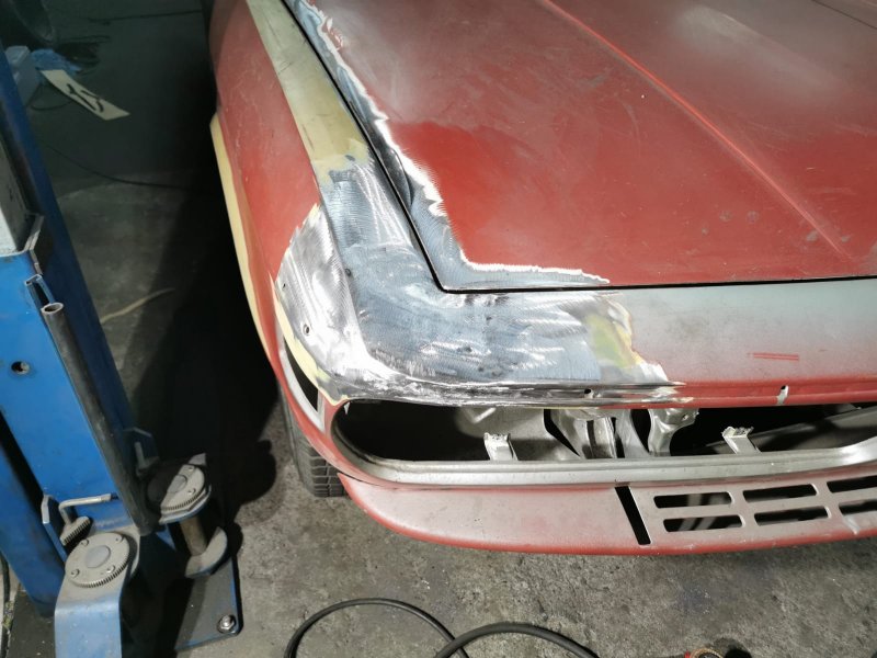

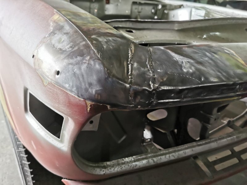

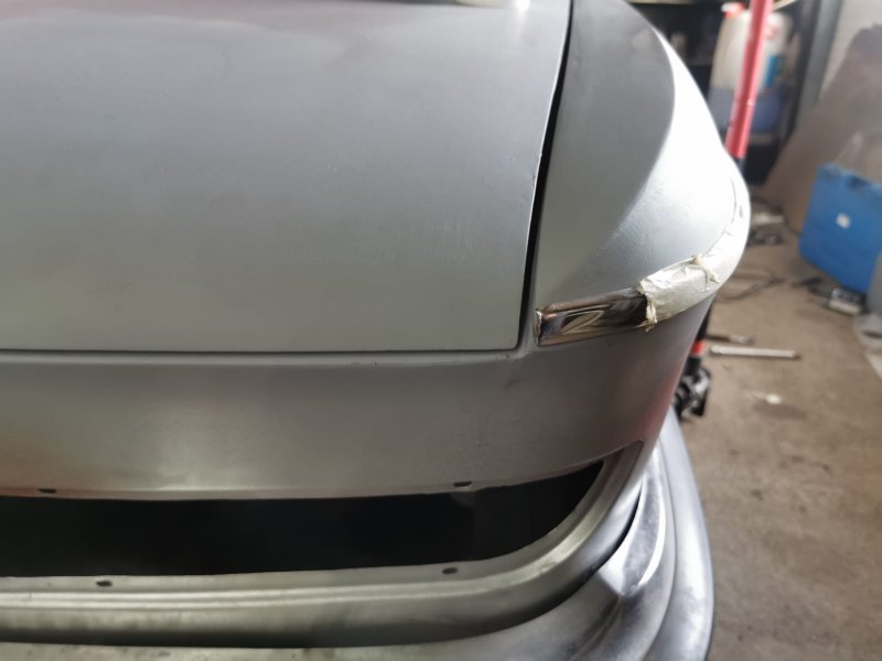

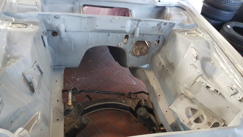

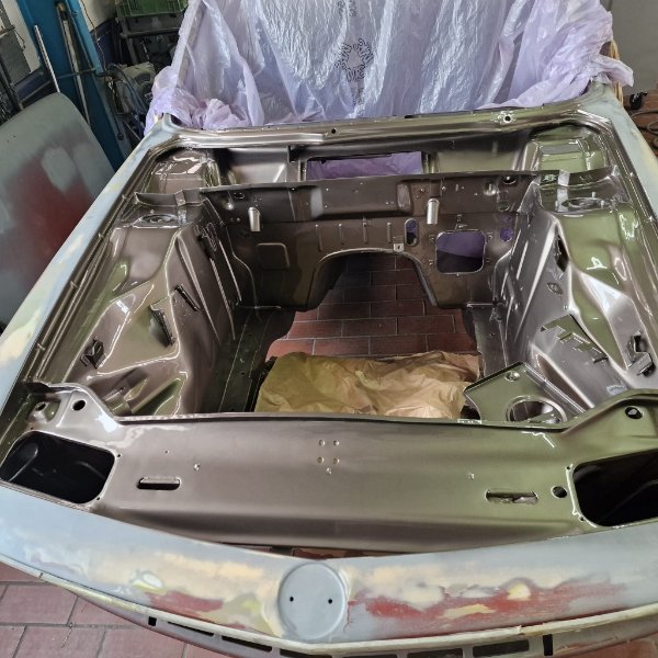

Noch ein kleiner Statusbericht zu den Arbeiten an der Front, die in den letzten Tagen weitergegangen sind. Insbesondere die zuvor sehr lieblos gearbeiteten und zugekleisterten Übergänge von Frontmaske und Kotflügel sind jetzt überarbeitet ...

Beiträge: 470
Hallo Hermann,
schön dass es weitergeht, auch wenn jede neu entdeckte Baustelle sicher schmerzt! Aber da bist Du nicht alleine!
Bzgl. des Übergangs Kotflügel/Frontmaske: baue auf jeden Fall die Zierleisten an und überprüfe ob die Zierleiste Kotflügel und die vordere Zierleiste auf der gleichen Höhe verlaufen! Da habe ich schon schaurige Sachen sehen müssen wenn erst nach dem Lackieren bemerkt wurde dass die obere Kotflügelkante nicht weit genug nach unten gedrückt wurde und es einen Versatz zwischen den Zierleisten gibt.

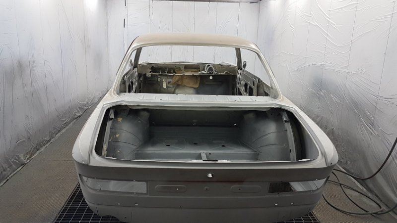

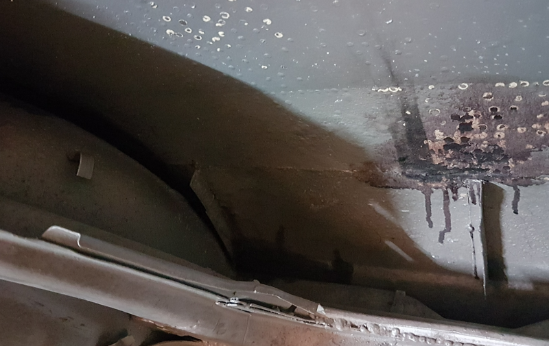

Ansonsten sind wir so in den letzten Feinarbeiten an der Karosse und leider hat sich herausgestellt, dass mit den neuen Türhäuten die Fuge zur Seitenwand nicht mehr passt :-(
Wieder eine Nacharbeit mehr ...

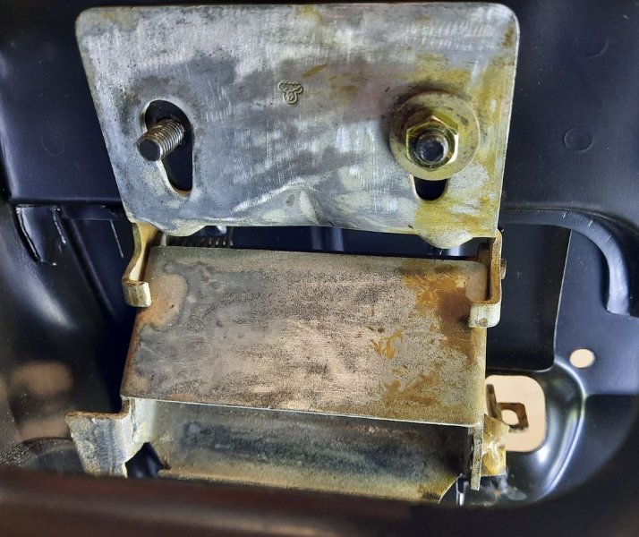

es gibt ein weiteres Problem:

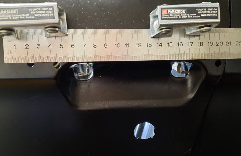

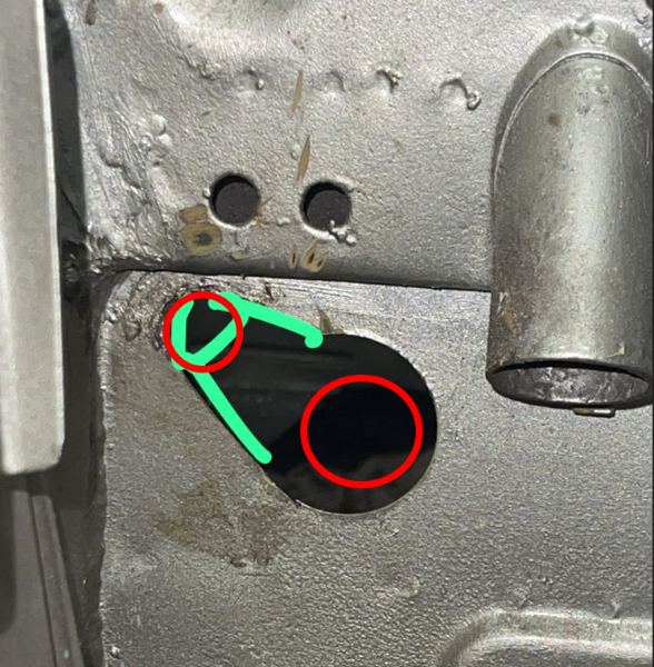

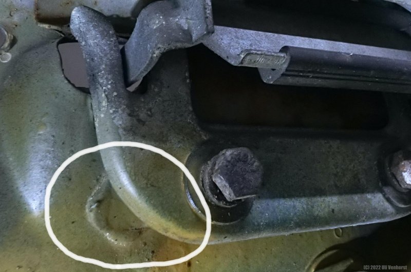

Die Öffnungen in den eingestzten W&N-Türhäuten scheinen nicht zu passen. Die Klappmechanik für die Türschlösser wird ja beim Hochklappen des Türgriffs ebenfalls nach oben gedrückt. Dafür sind die vorhandenen Löcher zu klein - sie müssten ein gutes Stück nach oben in Richtung der Griffmuldenkante vergrößert werden.
Habt Ihr ähnliche Probleme gehatbt. Kann man das nur durch Ausfräsen lösen (würde wohl richtig weit nach oben gehen)?
Oder kann man die Mechanik irgendwie schieben, so dass sie mehr nach unten bzw. herauskommt.?
Und welche Rolle spielt dieses sichelförmige Blechteil?
Hermann
Beiträge: 1692
Hallo Hermann
Der Griff bzw. dessen Halter geht ja nicht nur nach oben, sondern in einem Bogen nach außen und nur wenig nach oben. Bei meiner Aussenhaut war das Loch vom Schließzylinder an der falschen Stelle. Es kann aber sein, dass mein Blechner auch an den beiden Türgriff-Löchern nachgearbeitet hat, weil angepasst hat er das dann letzt endlich. Da bei dir der montierte Türgriff ja über die hintere Seite der Tür gestanden hat, solltest du den Schnapper innen weiter nach vorne setzen, da sind ja größere Löcher vorhanden. Sollte das nicht ausreichen, entweder die Löcher vergrößern, oder die Halter des Griffes nachbiegen, eventuell musst du dann auch die Löcher in der Türhaut nacharbeiten/nach vorne auffeilen.
Zu dem ominösen Blechwinkel schreib ich jetzt mal nichts, bin gespannt ob das sonst jemand weiß:-) Weglassen kann man ihn, es funktioniert trotzdem alles, sollte man aber nicht machen.......
Beiträge: 384
Einbruchschutz
Erster ! :-)
Beiträge: 1692
Hallo Uli
100 Punkte! Ich geh mal davon aus, dass das nicht viele wussten.

Hallo Hermann,
hier einige spontane Aufnahmen zum Einbau des Klappmechanismus für den Türgriff, demonstriert an einer originalen Tür:
Die Löcher in der Platte erlauben schon ein großzügiges Justieren. Wie Gerhard oben schon sagte macht der Türgriff eine Schwenkbewegung nach außen, nur ein wenig nach oben.
Lässt sich Erkennen ob bei der Überarbeitung der Tür der Bereich der beiden Stehbolzen verändert wurde? Wenn hier die Neigung geändert wurde ändert sich auch der Weg den der Türöffner beschreibt.
Oder stößt der Mechanismus an das innere Blech oberhalb der beiden Türöffnungen? Dieses wird mit der alten Haut abgebaut und dann mit der neuen Haut wieder eingebaut. Könnte ggf. ein wenig zu weit nach unten eingebaut sein.
Ich hoffe dies hilft Dir weiter.

....und wenn wir schon bei diesem Thema sind eine Frage die ich mir schon immer gestellt habe:
Unterhalb des Türgriffes befindet sich der Halter zur Befestigung des Schließmechanismus. Dieser ist an der oberen Längsseite mit der Türhaut verschweißt, die seitlichen Punkte sind verklebt. Wozu? Wird dieser Halter ggf. bei der Montage in Position gebogen und dann mit dem Kleber arretiert?
Beiträge: 384
Hallo, die Öffnung musste bei meiner W&N Türhaut auch leicht ausgefeilt werden, da der Türhalter am Blech rieb. Das waren aber nur 1-2mm und unkritisch.
Thomas: Der Halter, den ich von der alten Tür übernommen habe, war geschweißt und nicht geklebt. Ich habe den an der neuen Haut auch wieder angepunktet. Kann es sein, dass es bei dir nur die Nahtabdichtung ist? Der Bereich ist ja Feuchtigkeitsgefährdet.

Beiträge: 470
Hallo Ulli,
wie schön dass wir immer noch Details finden über die wir uns austauschen können. Wir reden über diesen Halter:
Halteblech
Halteblech
Bei den Türen die ich "gehäutet" habe war der Halter mit drei Punkten an der Außenhaut fixiert und an den Seiten mit Kleber fixiert.
Blechle das wo an den Ecken geklebt und nicht gepunktet
Ich habe die Ecken auch wieder anpunkten lassen (das übernimmt dann doch lieber mein Spezie), hab mich aber immer wieder dabei gefragt warum sie vorher geklebt waren. Ich denke dass der Halter werksseitig erst mit dem Türschlossmechanismus montiert und gerichtet wird und dann der ggf. verbleidende Spalt zur Türaußenhaut mit Kleber aufgefüllt wird.
Weiß jemand näheres?
Gruß und schönes Abend
Beiträge: 384
wir sprechen vom gleichen Halter mit den beiden Muttern, die das Einbruchhemmblech aufnehmen.
Meine Karosse war ja im Enlackungstauchbad, daher habe ich auch keinen Kleber mehr vorgefunden. Bin dann in mein Fotoarchiv und hab folgendens Bild gefunden.
Da ist noch das Originalwachs drauf, man sieht aber deutlich, dass da am Halter Kleber rausquillt.
Insofern kann ich bestätigen, dass erst geklebt und dann gepunktet wurde. Das Einbruchhemblech muss ja genau passen ohne dass die Griffhebemechanik schleift.
Zuletzt geändert von Maschalab am So 16. Apr 2023, 19:35, insgesamt 1-mal geändert.

Am Wochenende fiel mir Folgendes auf: Im Fensterschacht hinten links sind im unteren Bereich bei mir zwei Blechstreifen angebracht, rechtwinklig zur Außenhaut. Auf der rechten Seite fehlen diese aber. Was mich angesichts der Vorgeschichte der Karosserie nicht wundert ...
Wozu dienen denn diese beiden Streifen? Sind diealso notwendig oder gehören die dort gar nicht hin?
Schönen Abend
Hermann
Beiträge: 384
Hallo Hermann,
Zunächst mal vielen Dank für dein Lob in meinem Blog. Hat mich sehr gefreut.
zu den Blechstreifen in der hinteren Seitenwand... Die gehören dort nicht hin und ich vermute, ein Vorbesitzer hat dort ein eigenes Reparaturblech angebracht und durch die Blechstreifen die Rundung bzw. Flucht nachgebildet. Ich würde sie drinlassen, an der Stelle stören sie nicht und Wasser durch den Fensterschacht bleibt dort auch nicht stehen.
Beiträge: 1163
ich könnte mir vorstellen, dass der Vorgänger beim Einschweißen der Seitenbleche Verzug hinein bekommen hat. Durch das Anbringen der beiden Verstrebungen hat er die Dellen dann wieder herausbekommen. Wenn du die also entfernen würdest, könnte der Verzug wieder da sein.
Also lieber drin lassen die Bleche.
Beitrag von Hermann »
Guten Abend,

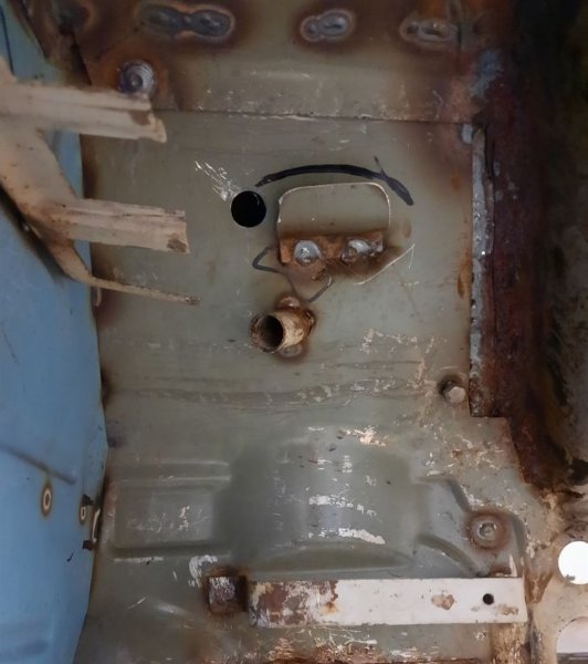

hatte ich schon geschrieben, dass ich einen 633er Motor mit L-Jetronic einbauen möchte?!
Zur Durchführung des Kabelbaums hat jetzt der Motorenbauer, bei dem der Wagen noch steht, ein vorhandenes Loch in der Stirnwand doch etwas zu großzügig aufgeschnitten/aufgebohrt.Es wird jetzt wieder auf das notwendige Maß verschlossen.
Kann mir jemand sagen, ob wir dem Loch, das ursprünglich vorhanden war, die Funktion nehmen. Bzw. wozu dient es denn überhaupt? Daneben gibt es ein zweites, kleineres Loch - wozu ist das da?
Das Loch, durch das der Zündkabelbaum geführt werden soll ist durch den größeren roten Kreis gekennzeichnet.
Das erwähnte kleinere Loch saß seitlich oberhalb, der kleine rote Kreis.
Die Ansicht ist fotografiert vom Fußraum des Beifahrersitzes.
Daneben habe ich das obige Bild einmal mit einem aktuellen Bild von Uli verglichen - danke dass du so fleißig postest, das hat mir die Fahrt zur Werkstatt erspart :-).
Ich habe die Position "meiner" Löcher verglichen und wundere mich, dass die Stirnwand von Uli doch anders aussieht: Der Anschlussstutzen (für das Heizgebläse ?!) bei mir scheint näher an der Fahrzeugmitte zu sitzen. Zum zweiten scheint Uli an der Stelle, bei bei mir die Löcher schon vorhanden waren, gar keine Löcher zu haben.
Irre ich mich oder gibt es eine Erklärung dafür?
Euch nen schönen Abend
Hermann
Beiträge: 384
Hallo Hermann,
Schaue dir meine Bilder nochmal genau an, auch das Bild wo die Karosserie noch grün ist und die Spritzwand komplett zu sehen ist. Da siehst du auch ein Loch, ähnlich wie bei dir.
Auch auf dem Bild von der Fahrgastzelle aus, sieht man das Loch. Du hast auf meinem Bildauschnitt die roten Kreise auf der falsche Seite (rechts vom Wasserablaufrohr) eingezeichnet, das Loch ist allerdings wie bei dir auf der linken Seite.
Durch dieses Loch gehen bei mir m. W. keine Kabel und war mit einem Blindstopfen verschlossen. Mein 2800 CS ist kein Einspritzer.
Die Anschlüsse für die Heizung gehen durch das mittig liegende Langloch.
Zuletzt geändert von Maschalab am So 16. Apr 2023, 19:39, insgesamt 1-mal geändert.
Beiträge: 1692
Hallo Hermann
Die Löcher im Wasserkasten sind für die Kabel des Scheibenreinigungsmotors, und falls vorhanden für den Schlauch der WischWasch.
Die Löcher, von denen eines zusätzlich noch gebohrt werden muss sind für die Leitungen der Klimaanlage. Falls keine Klima, kannst du dieses Loch natürlich für den Kabelbaum des Steuergerätes im Handschuhkastenbereich benutzen. Mein Bild ist vom Beifahrerfußraum aus.
Da du ja eh einen anderen Motor einbaust, und keinen Wert auf Originalität legst, kannst du natürlich bohren wo du willst......
Hermann

Danke für die Antworten.
Ich hatte das Bild nicht selbst gemacht, sondern aus der Werkstatt geschickt bekommen....
War etwas desorientiert :-)

Guten Abend zusammen,
ich melde mich nochal mit Fortschritten zu meinem eigenen Projekt.
In den letzten Wochen wurden die Innenräume lackiert. Der Plan ist, danach Antrieb, Elektrik etc. einzubauen und erst dann die Außenlackierung vorzunehmen.
Anbei nun ein paar Bilder. Viel Spaß ...
Hermann

... noch ein paar Bilder mehr
Hermann

in der Zeit, in der es motortechnisch immer noch nicht weitergeht, widme ich mich der Innenausstattung.
Da ist auch jede Menge zu tun. So sieht die Mittelkonsole übel aus und muss neu bezogen werden.
Wie bekommt man denn die Zierleiste möglichst ohne Kolateralschäden herunter und am Ende wieder drauf?
Ich finde da bislang keinen Ansatz.
Gruß, Hermann
luc
Beiträge: 51
Beitrag von luc »
Servus Herrmann,
wenn ich mich recht erinnere, dann ist die Leiste mit ziemlich langen Nägeln befestigt. Also gaaanz vorsichtig, am besten mit einem dünnen Kunststoffteil, vielleicht ein Reifenheber vom Fahrrad, Stück für Stück abhebeln. Wie man es wieder montiert ist mir allerdings unklar, denn mit einem Hammer kann man nicht draufhauen, ohne dass es Macken gibt.
Grüße Luc
Beiträge: 470
Hallo Hermann,
nimm zwei kleine Metallspachtel, schiebe erst mal einen vorsichtig in der Mitte des Seitenteils unter die Leiste und suche den ersten Nagel. Den zweiten Spachtel führst Du an die andere Seite des Nagels. Nun ziehst Du , indem Du beide Spachtel gleichmäßig nach oben bewegst, den Nagel ein klein wenig heraus. Dann nimmst Du Dir die angrenzenden Nägel vor, immer nur ein bisschen, bis alle Nägel aus dem Brett sind. So sollte die Leiste gerade bleiben und kein Nagel abbrechen.
Beiträge: 470
....weitaus schwieriger ist es die Leisten wieder anzubringen.
Nicht mehr senkrecht stehende Nägel bringst Du mit einer kleinen Flachzange wieder in Position.
Die richtige Position der Leiste auf dem Seitenteil findest Du indem Du die Leiste der gegenüberliegenden Seite nimmst, umdrehst und gegen die Kante drückst. Die Position nun mit einem Stift markieren.
Die Seitenteile wurden im Laufe der Bauzeit aus unterschiedlichen Hölzern gefertigt. Da gab es das Nadelholz, dies ist weich und hier lassen sich die Nägel leicht eindrücken. Es gab aber auch härteres Holz, z.B. Lärche. Hier muß gegebenenfalls das Loch für den Nagel vorgebohrt werden.
Die Leiste wird nun an der angezeichneten Positionen angelegt und die Nägel vorsichtig durch das Vinyl gedrückt. Danach müssen die Nägel gleichmäßig, immer nur ein Stückchen, ins Holz gedrückt werden. Hierzu ein kleines Brettchen auf die Leiste oberhalb des jeweiligen Nagels legen und wenn möglich mit dem Daumen drücken.
