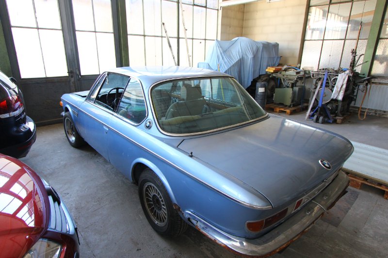

Ich bin schon eine Weile in dem Forum angemeldet und habe auch schon die ein oder andere Hilfe von euch bekommen. Ich habe bis jetzt ganz versäumt mich vorzustellen.

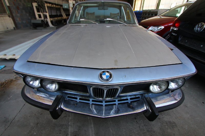

Ich heiße Fabian und wohne im Rems-Murr-Kreis. Ich bin schon 2014 an einen 3.0 CSI in Fjord Blau Metallic gekommen. Nachdem ich erstmal noch die Werkstatt flott gemacht habe, habe ich Ende 2016 mit den Karosserie arbeiten angefangen. Da steht auch noch einiges an! Ich komme leider nicht regelmäßig zu der Restaurierung, deshalb wird sich das ganze Unterfangen noch eine Weile ziehen. Vielleicht komme ich die nächsten Tage mal dazu ein paar Fotos vom Fortschritt hochzuladen.
Fabian

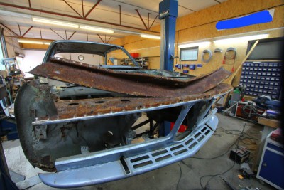

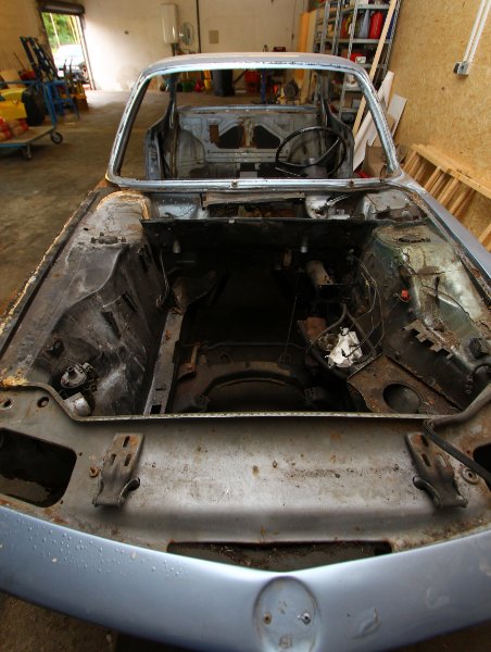

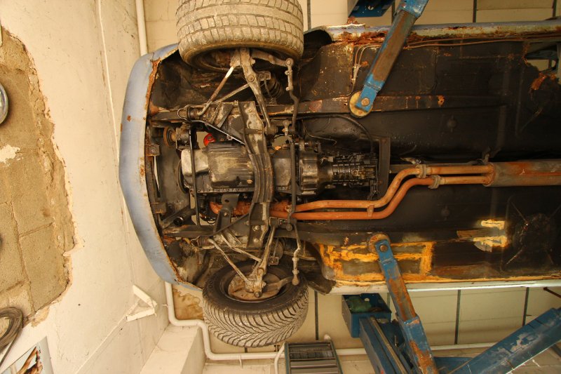

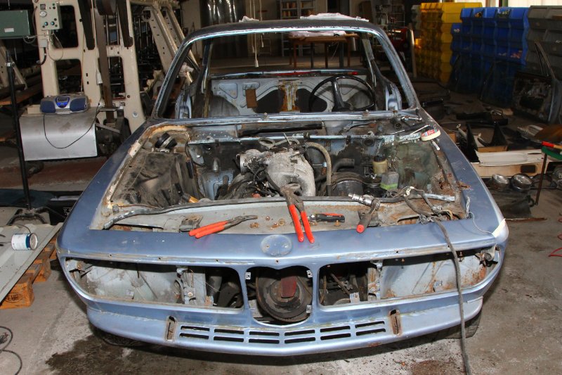

So, jetzt habe ich endlich mal ein bisschen Zeit gefunden euch auf den aktuellen Stand meiner Restaurierung zu bringen. Die zu Bestandsaufnahme zeigt, wie bei jedem E9, dass es hier viel zu tun gibt.

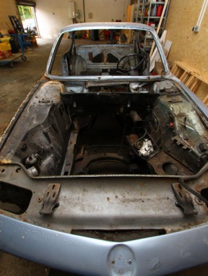

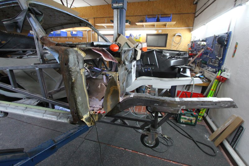

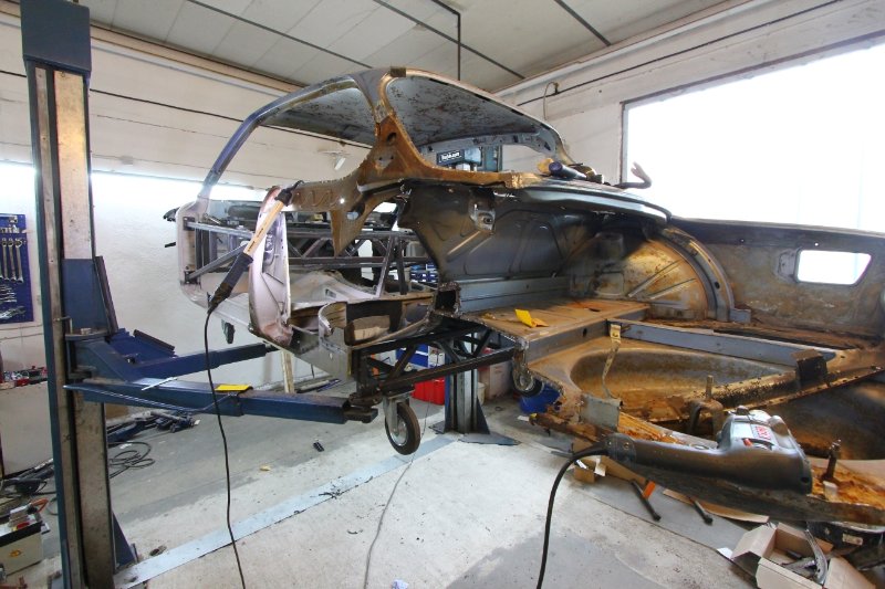

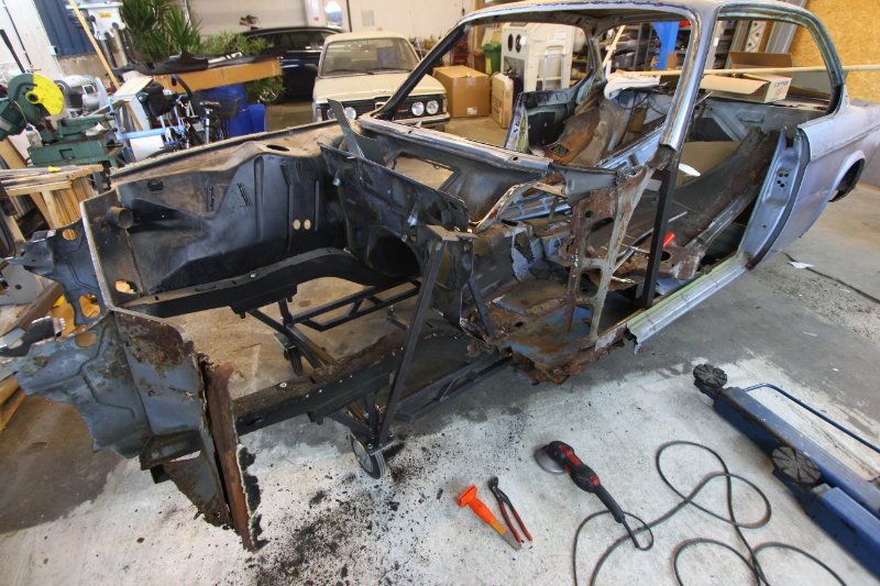

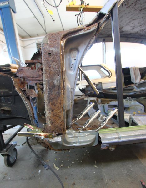

Nach dem Entfernen der Kotflügel und einiger Frontteile, wurde das Ausmaß des Rostbefalls sichtbar.

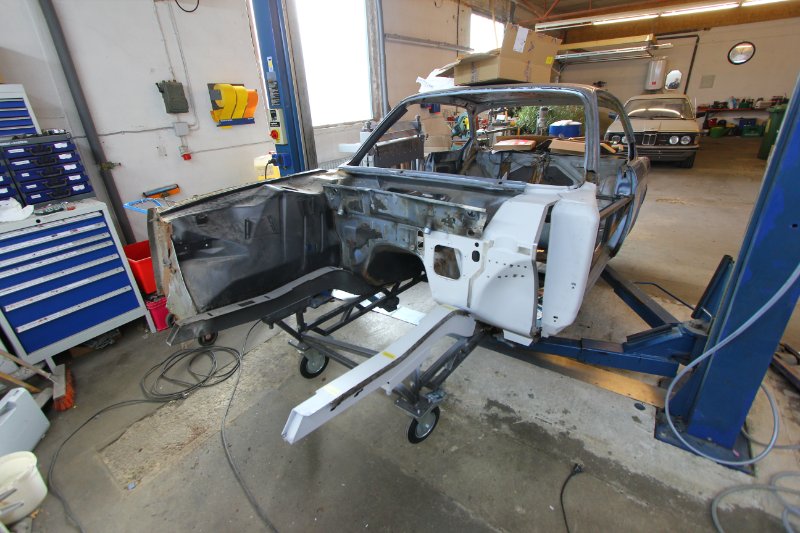

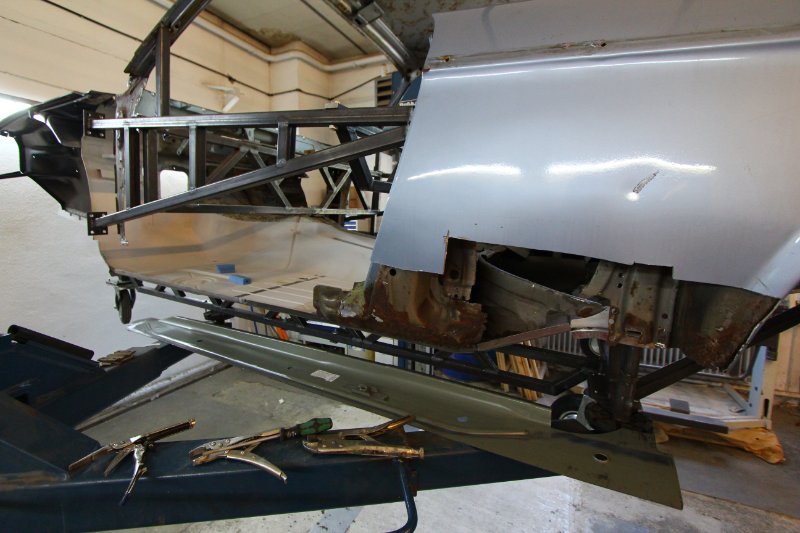

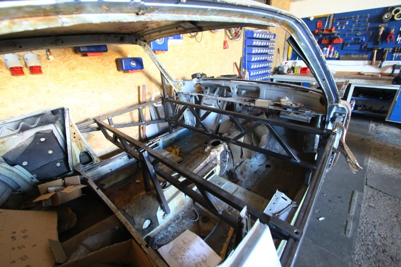

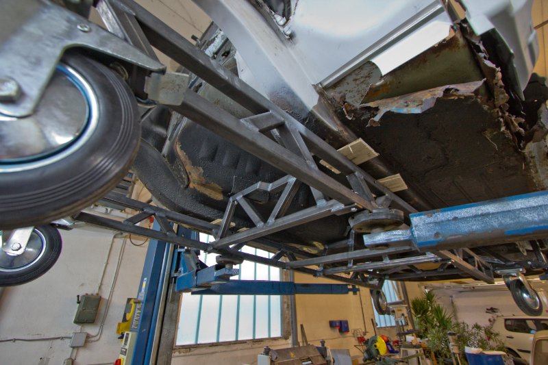

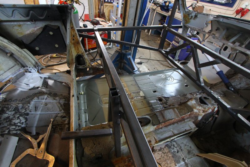

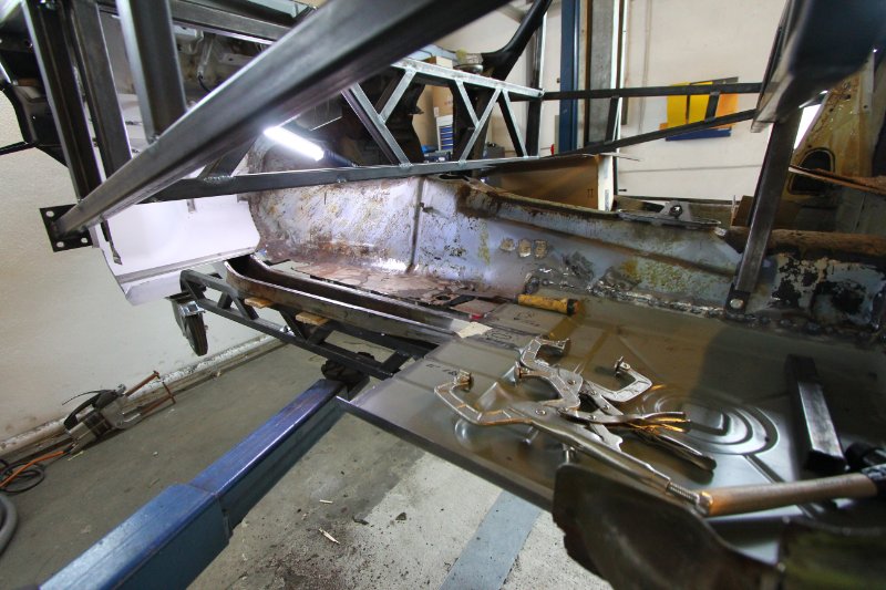

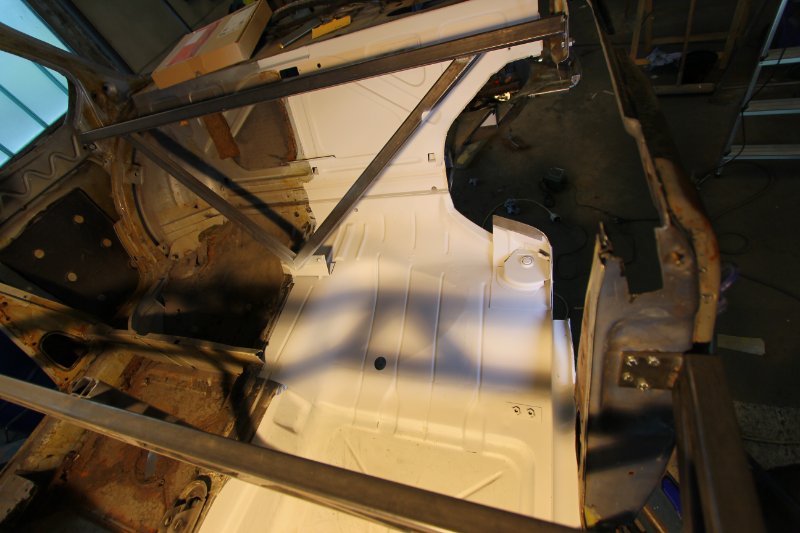

Da während den Karosseriearbeiten jede Menge Bleche raus geflext werden musste habe ich mich erstmal um die Versteifung gekümmert.
Das war doch jede Menge Arbeit und heute würde ich mich gleich für eine Richtbank entscheiden.

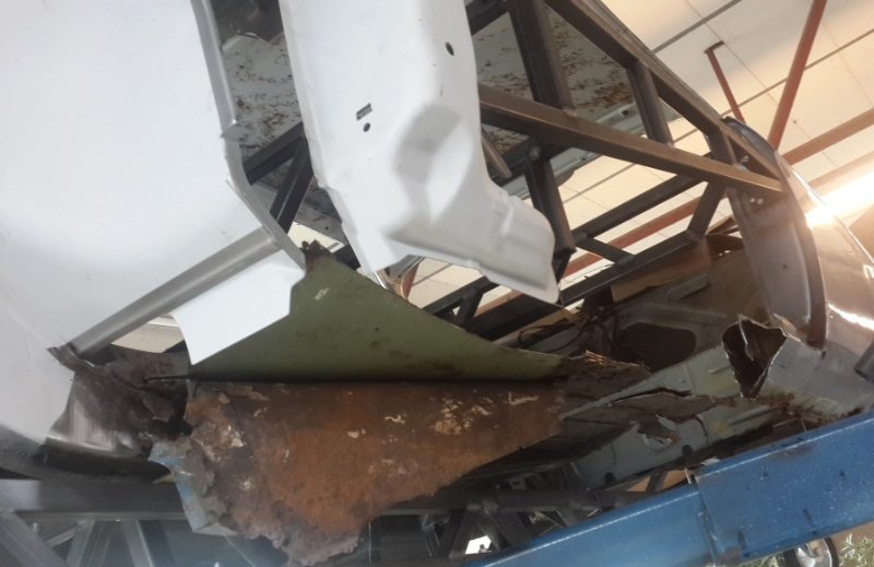

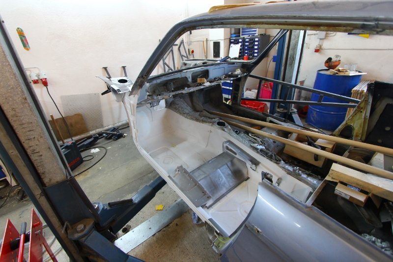

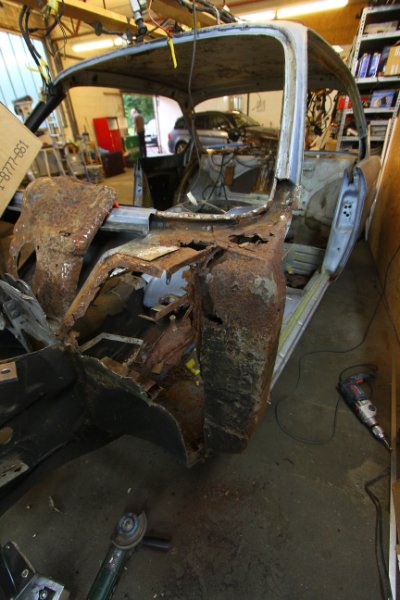

Teilweise wurde die Karosserie mit Glasfasermatten repariert und notdürftig am Leben gehalten.
Nachdem der Rostbefall so immens war, mussten die Bleche großflächiger entfernt werden.
Um den Radkasten überhaupt irgendwo ausrichten zu können, musste erstmal die Spritzwand gerichtet werden.

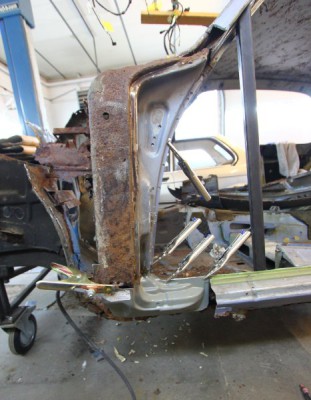

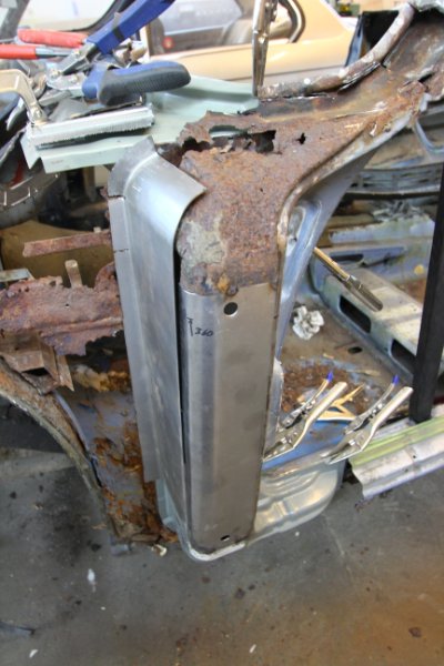

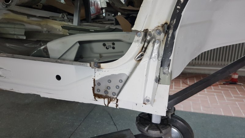

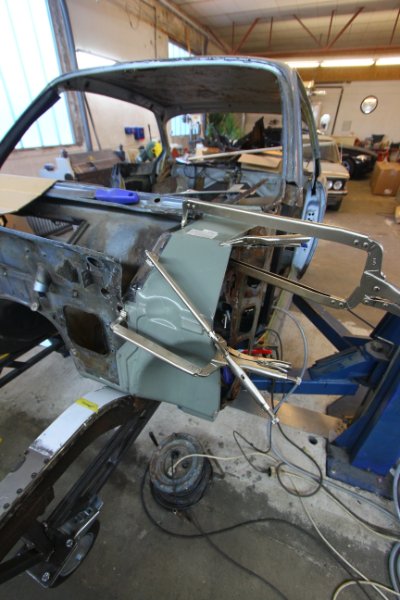

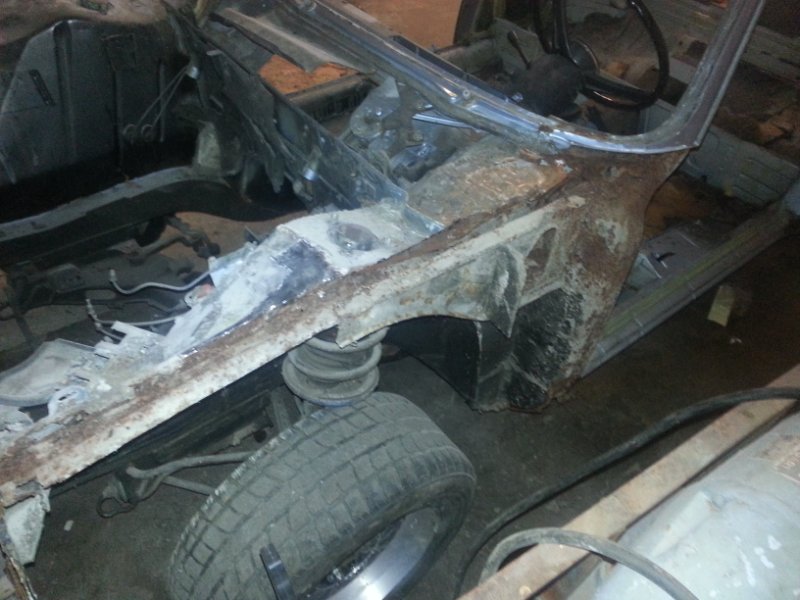

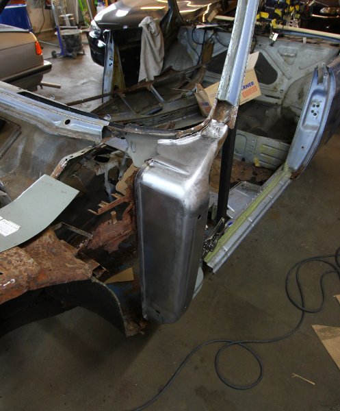

Leider hatte ich damals schon keine A-Säule für die linke Seite mehr bekommen. Deshalb musste die Alte wieder so gut als möglich in Stand gesetzt werden.

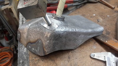

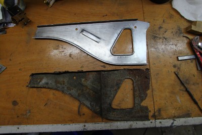

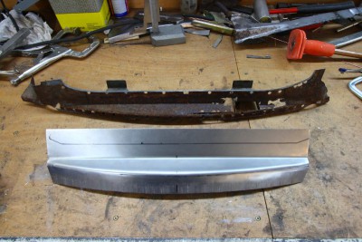

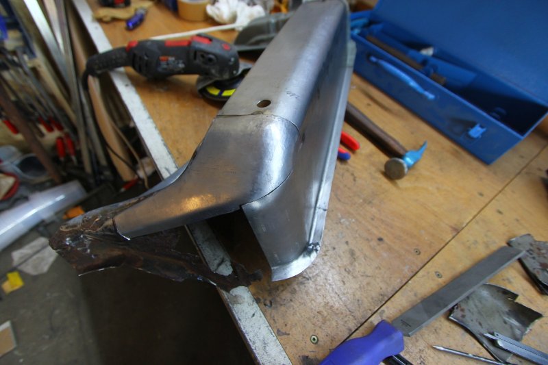

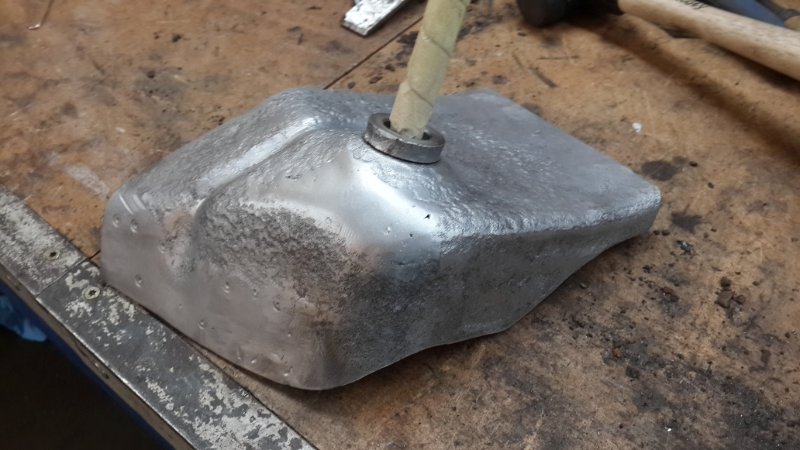

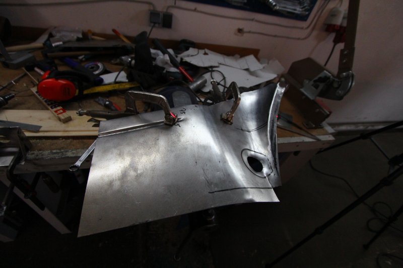

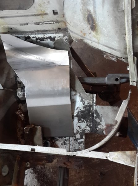

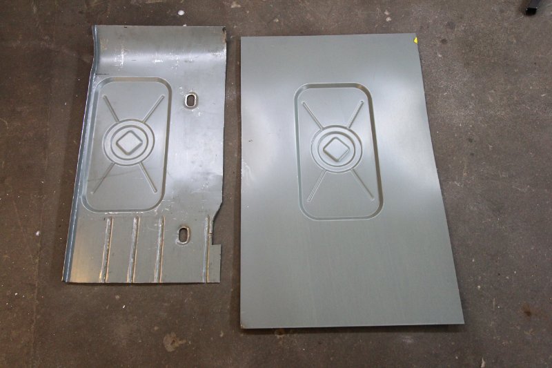

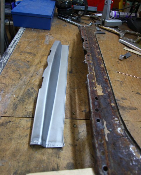

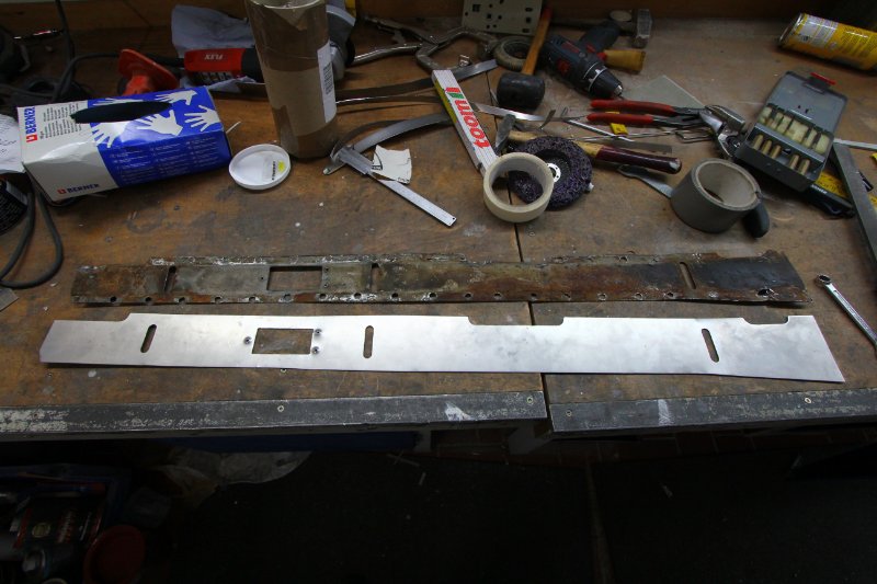

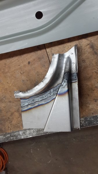

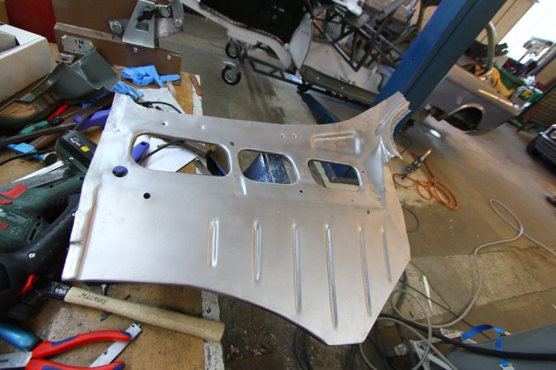

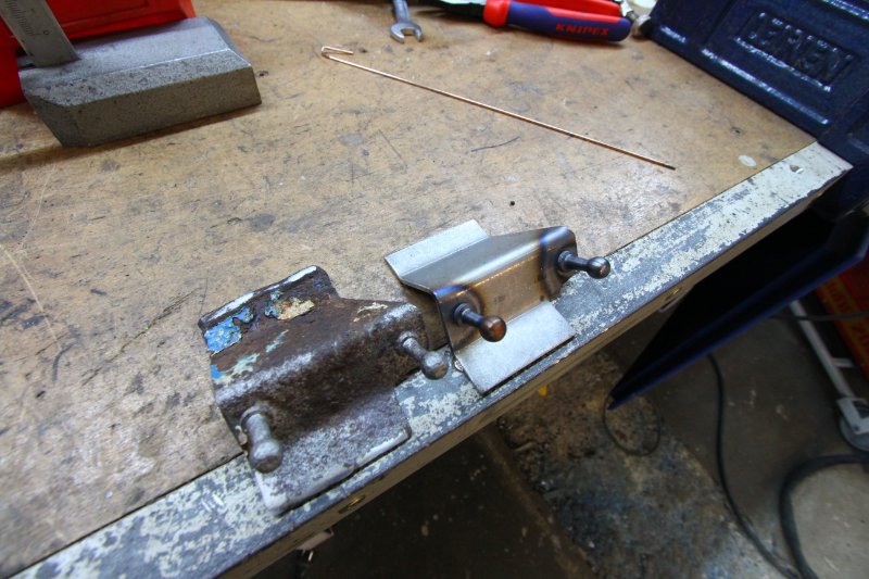

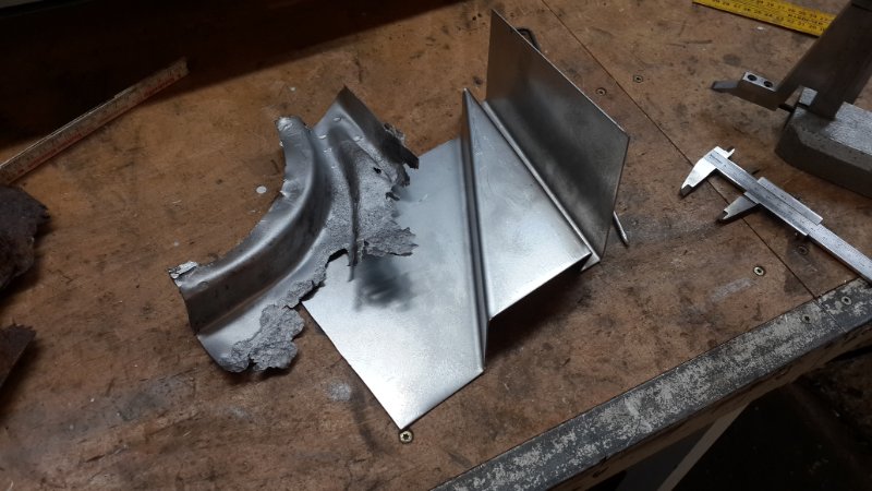

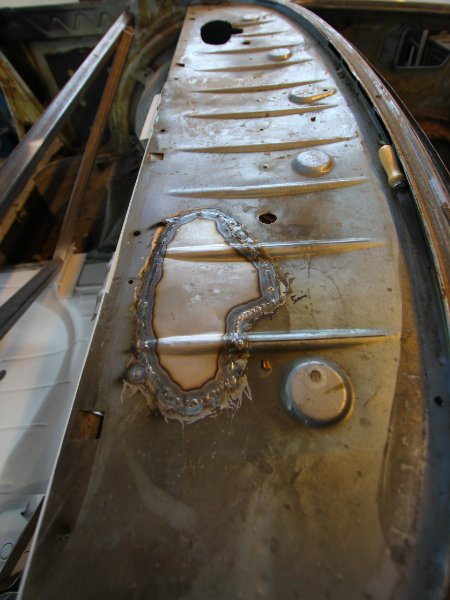

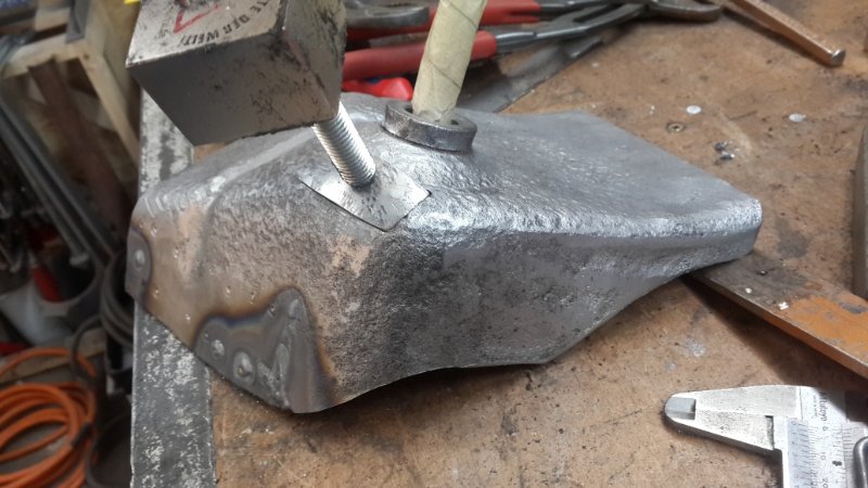

Nachdem damals gewisse Bleche nicht als Reparaturbleche verfügbar waren, mussten die Bleche Neu angefertigt werden, was teilweise sehr viel Zeit in Anspruch genommen hat.

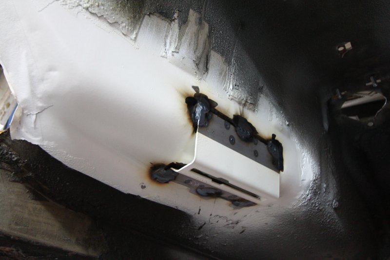

Im Anschluss wurden die blanken Bleche sofort mit 2k Epoxy-Grundierung lackiert.

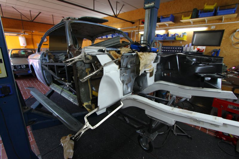

Beitrag von Fab »

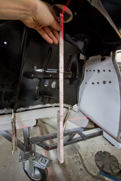

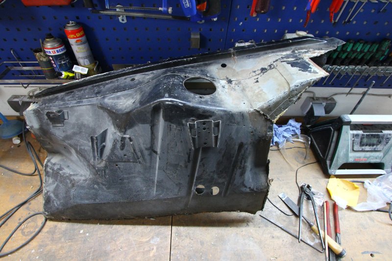

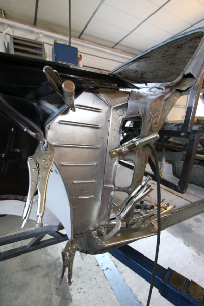

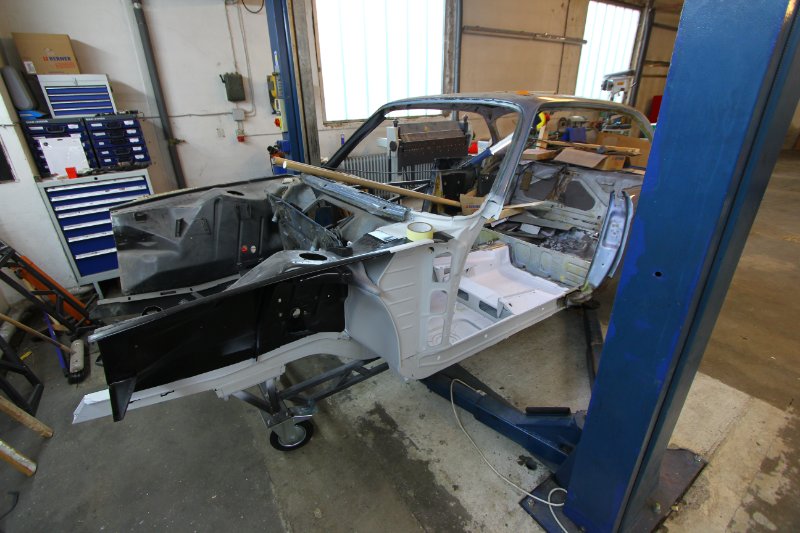

Das vordere linke Radhaus habe ich damals bei BMW noch als Neuteil bekommen. Um die korrekte Position zu finden, mussten erstmal die Blechteile der Front instand gesetzt werden.
Die seitlichen Teile gab es zum Glück noch bei W&N.

Beitrag von Fab »

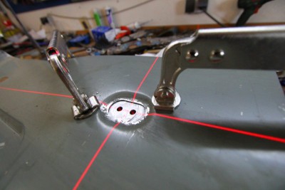

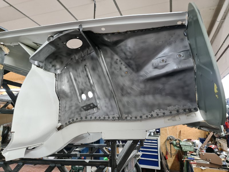

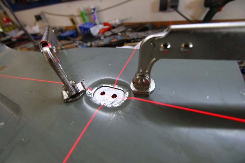

Mit Hilfe des instandgesetzten Frontblechs und den Rahmenkontrollmaßen von BMW konnte der Radkasten sauber eingesetzt werden.

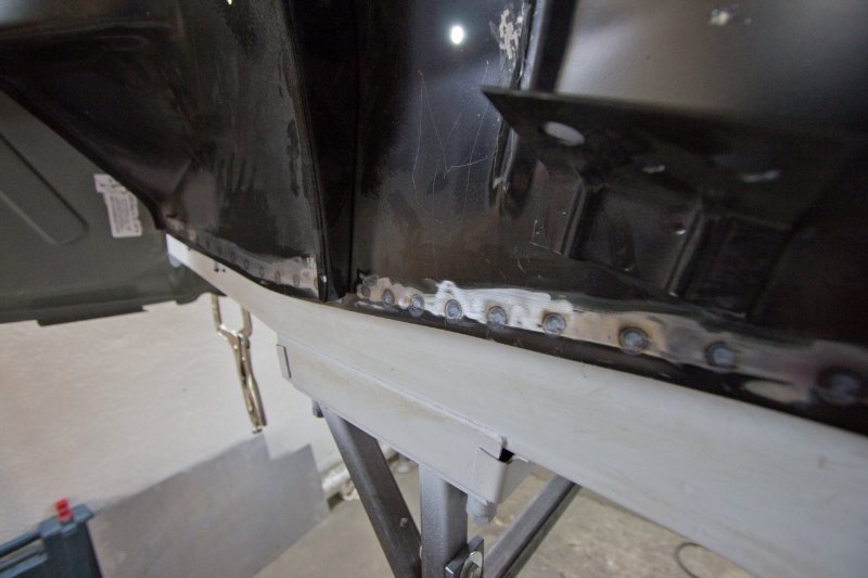

Dabei hat mir die Punktschweißzange gute Dienste geleistet und jede Menge Arbeit erspart

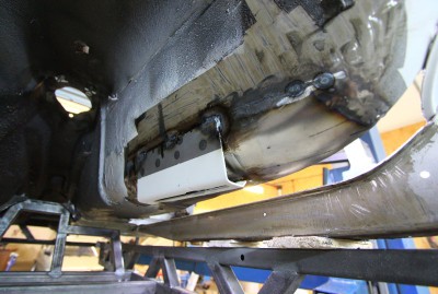

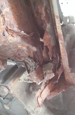

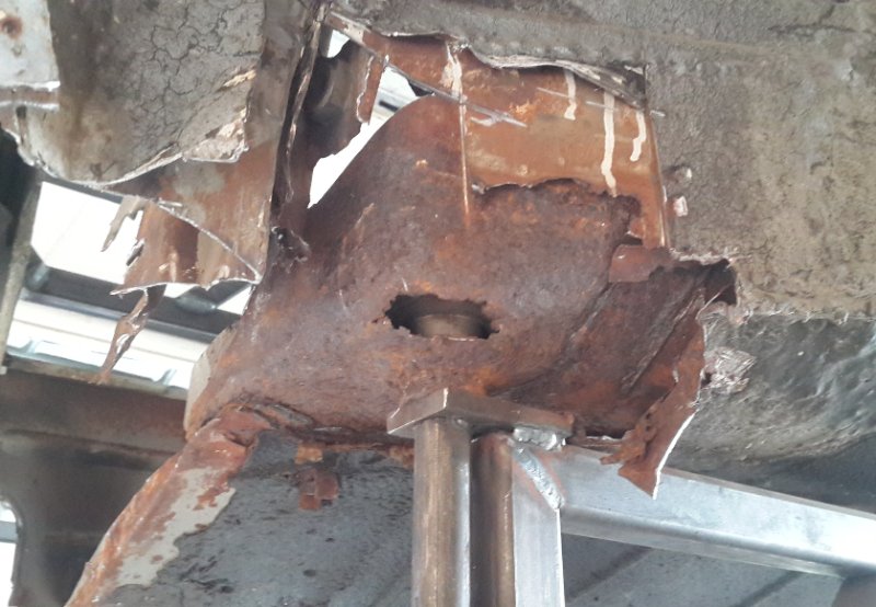

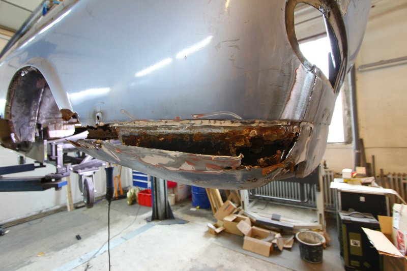

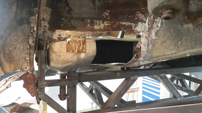

Beim Entfernen des Schwellers hat sich gezeigt, dass die Achsaufnahme hinten komplett durch war und die Bodenbleche eher schon 3-Lagig aufgebaut waren.
Fab

Die Achsaufnahme wurde wieder instand gesetzt und anschließend das Bodenblech im Font nachgearbeitet.

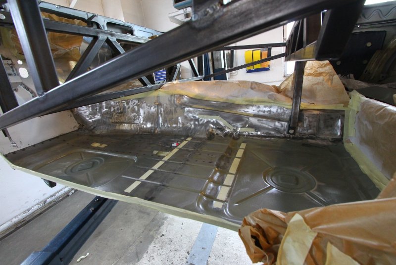

Danach musste die komplette linke Bodengruppe ersetzt werden.

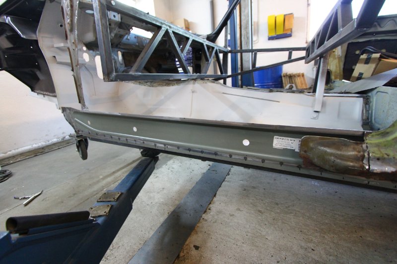

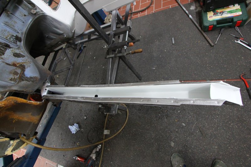

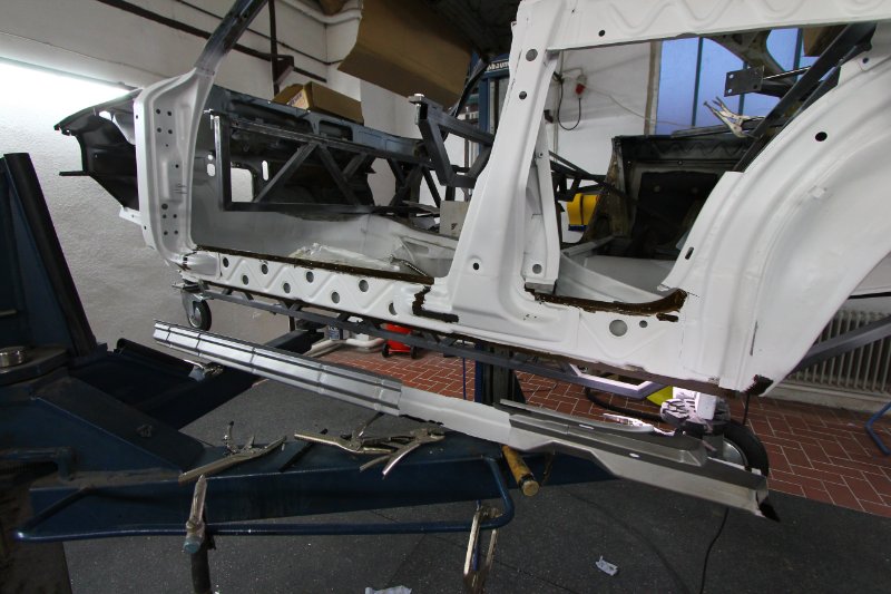

Neben kleineren Neuanfertigungen konnte auch der erste Schweller wieder eingesetzt werden.

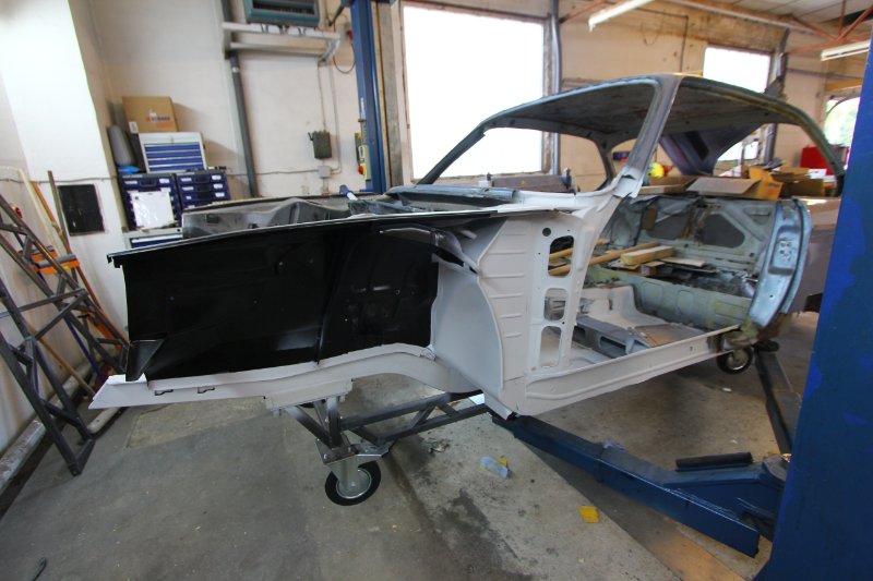

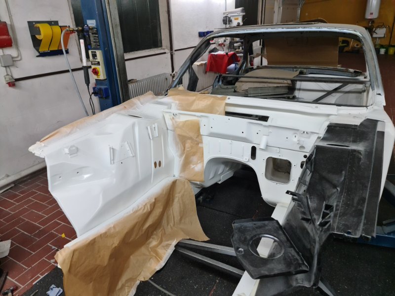

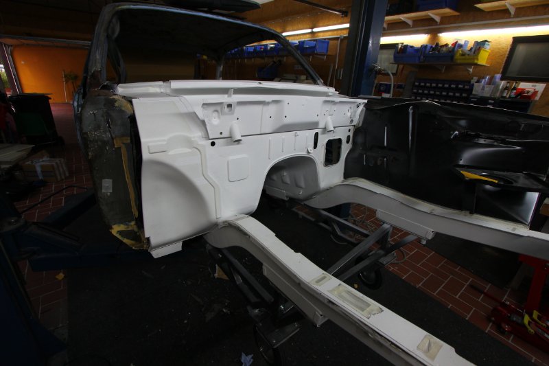

Nachdem der Schweller wieder an Ort und Stelle war, konnte die Linke Spritzwand wieder instand gesetzt werden. Die anschließende epoxidgrundierung schützt die nachträglich nicht mehr erreichbaren Stellen vor Rost.

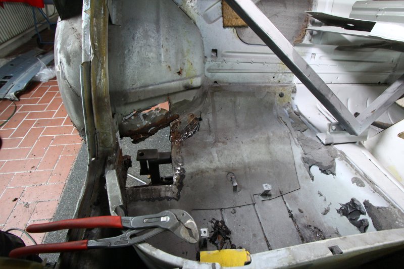

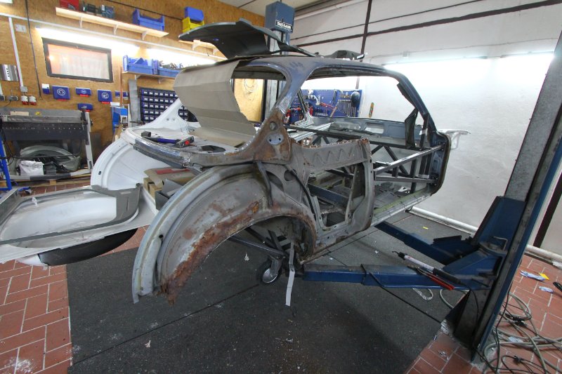

Nachdem die Sitzkonsole von Rost befreit und wieder auf gearbeitet wurde konnte die linke hintere Seitenwand entfernt werden.
Hier hat sich gezeigt dass damals der E9 eher schlecht als recht instand gehalten wurde. Am hinteren Ende der Seitenwand wurde ein Reparaturblech oben auf geschweißt ohne das alte zu entfernen das über die Jahre deutlich Rost ansetzen konnte.

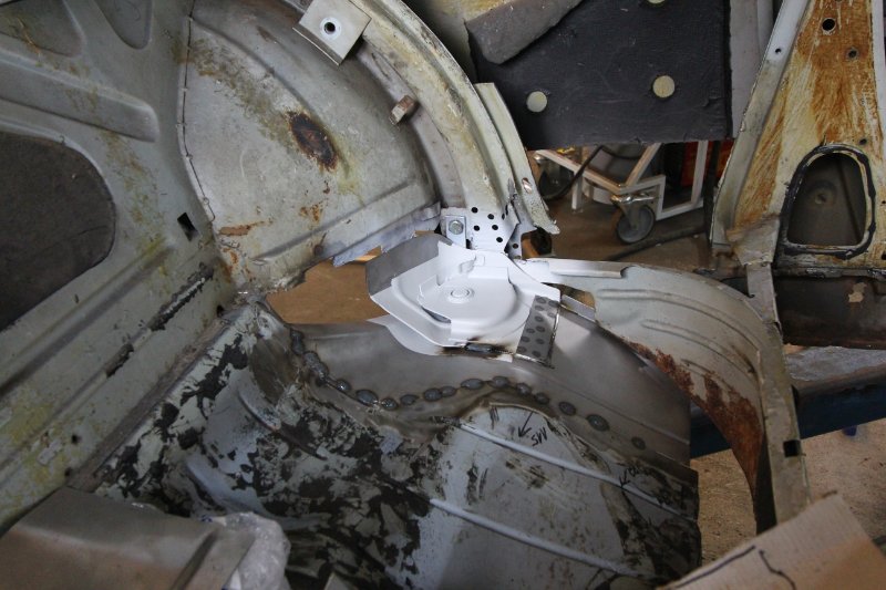

Beitrag von Fab »

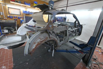

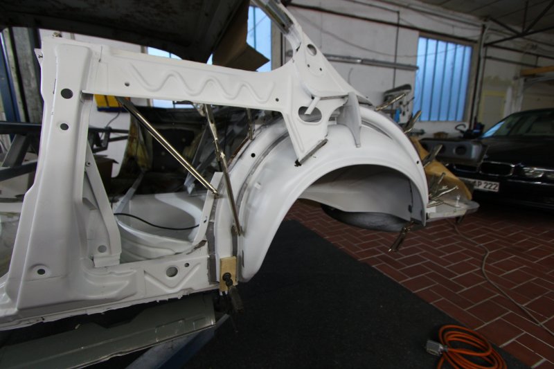

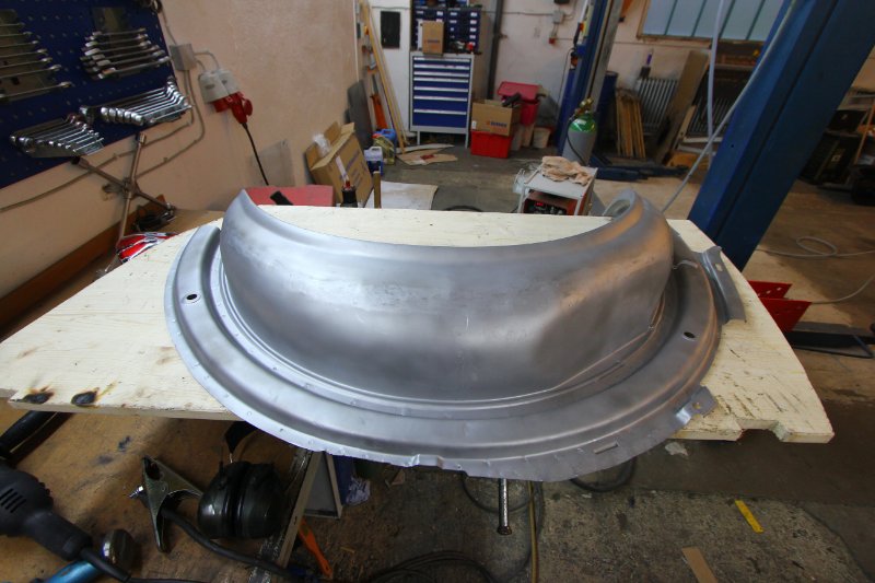

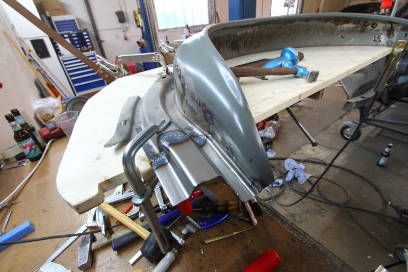

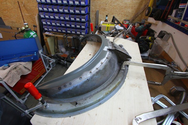

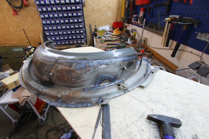

Da der hintere äußere Radkasten nicht mehr als Reparaturblech zur Verfügung stand, musste dieser mittels partiellen Reparaturbleche aufgearbeitet werden.

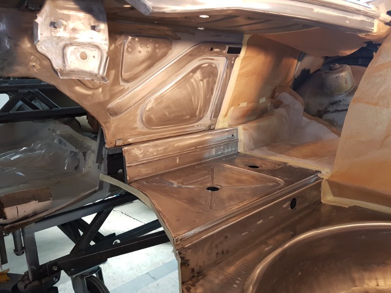

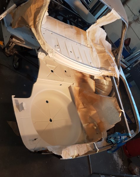

Beitrag von Fab »
Da durch den herausgenommenen Radkasten der Kofferraum und die Reserveradmulde leicht zugänglich waren, wurden diese entlackt, entrostet und der ein oder andere Fauxpas der Vorbesitzer wieder korrigiert.

Beitrag von Fab »

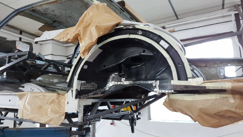

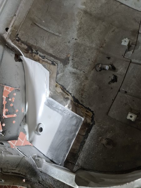

Nun konnte endlich der neue Radkasten eingesetzt und grundiert werden. Im Anschluss konnte das Verstärkungsblech anhand der kaum mehr vorhandenen Kontur wieder nachgebaut und eingeschweißt werden.

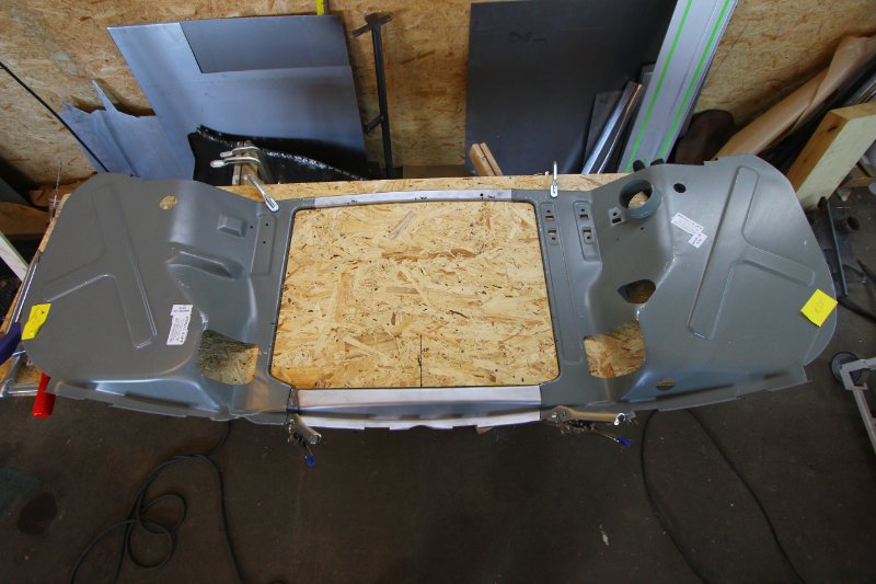

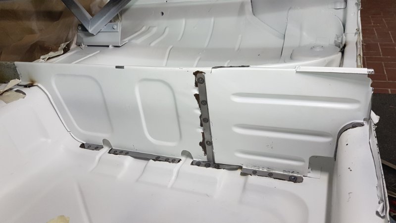

Nachdem die Halterung für die Rücksitzbank entrostet, entlackt und lackiert worden ist, konnte diese auch wieder eingesetzt werden. Zur Kontrolle, ob alles passt wurde immer mal wieder der Kotflügel, die Seitenwand und die Türhaut rangehalten und teilweise die darunterliegenden Teile soweit korrigiert dass die Spaltmaße einigermaßen passen.

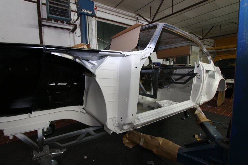

Die B-Säule war in ganz passablen Zustand Punkt hier musste nur der untere Teil durch ein Reparaturblech ausgetauscht, die B - Säule sandgestrahlt und lackiert werden. Ohne Rost und mit neuen Teilen macht der Aufbau der Karosserie richtig Spaß. Daher konnte direkt im Anschluss der Verstärkung schneller entlackt und lackiert werden. Die blanken Bereiche für die Punktschweißungen wurden mit einem schweißprimer behandelt, um späteren Rostbefall in den Falzen zu verhindern.
Im Anschluss konnte der Radkasten und der Außenschweller eingeschweißt werden.

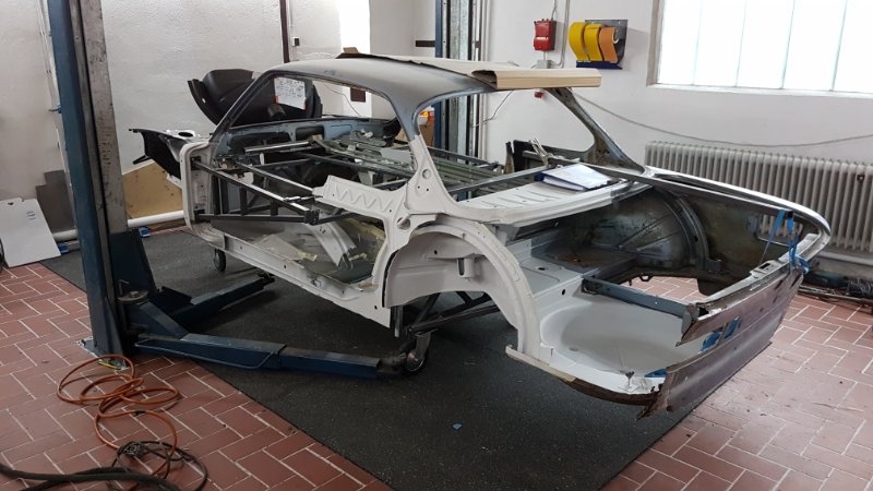

Beitrag von Fab »

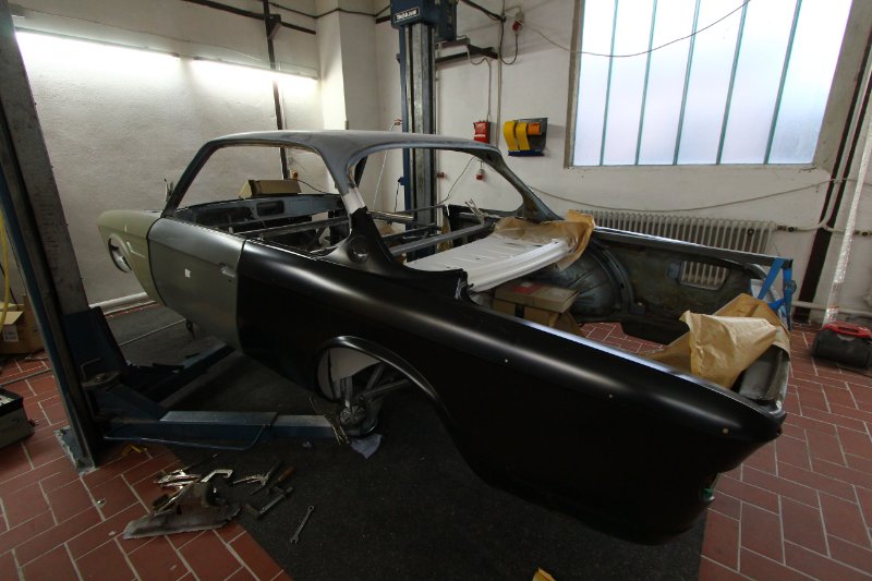

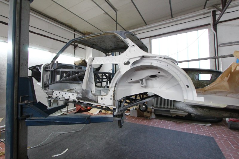

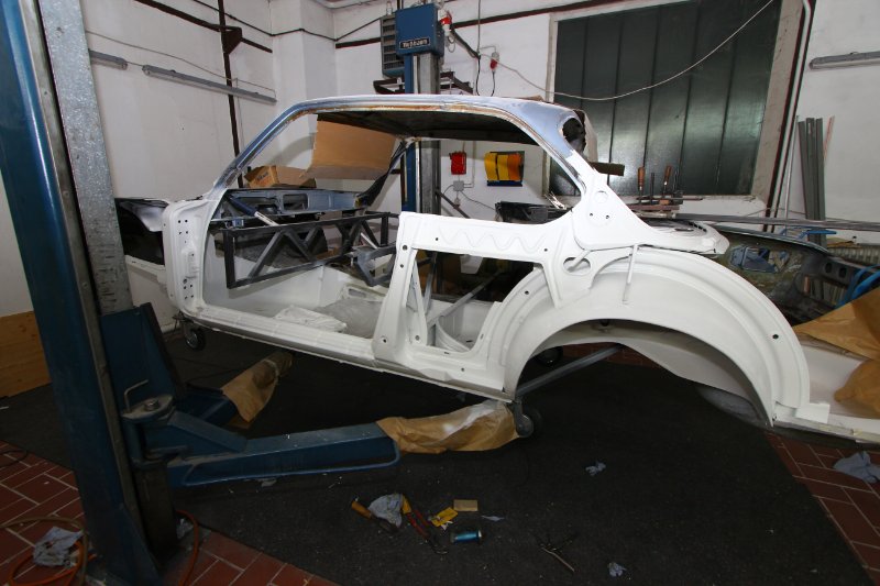

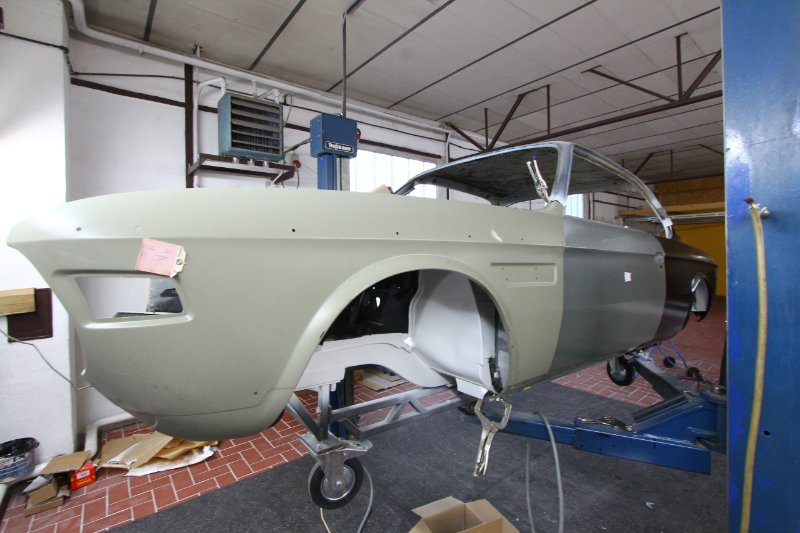

Der aktuelle Stand der linken Seite sieht jetzt schon ganz passabel aus. Der Kotflügel und die hintere Seitenwand werden erst eingepasst wenn die andere Seite genau so weit hergerichtet ist. Dadurch kann sichergestellt werden dass die Spaltmaße zwischen Seitenwand, Tür, Kotflügel, Motorhaube und Kofferraum auch wirklich passen. Ich bin gespannt wie viel an den Spaltmaßen noch nachgearbeitet werden muss.

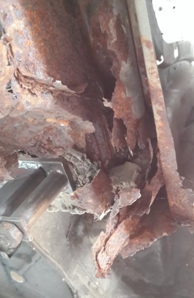

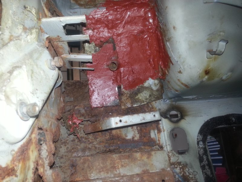

Voller Vorfreude dass der rechte Radkasten schon einmal erneuert wurde, dachte ich ich hätte hier eine Baustelle weniger. Wenn man genauer hinsieht, fällt auf dass sie am oberen Ende der Radkasten auseinander geflext wurde und ca 1 cm Blech fehlt. Deshalb wurde der Radkasten entfernt, der obere Teil wieder aufgetrennt, die Radhaus Verlängerung neu bestellt und der fehlende Zentimeter wieder eingesetzt. Im Anschluss wurde der Radkasten sandgestrahlt, reingepunktet und direkt grundiert.
