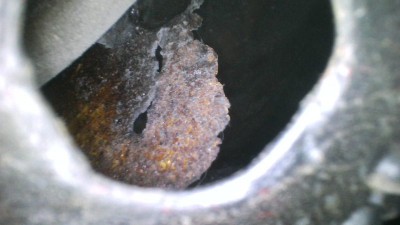

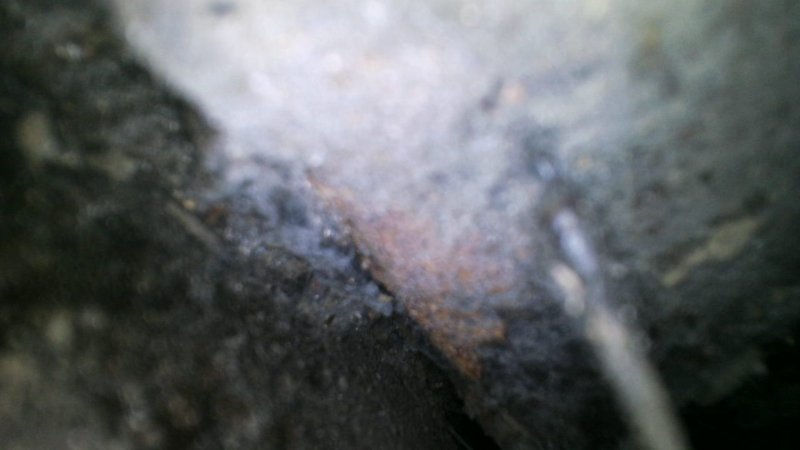

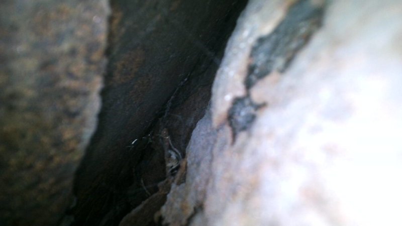

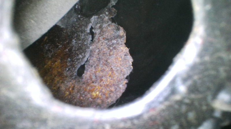

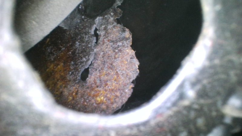

Habe aber ein großes Problem mit der Beurteilung des Rostes. Er hat an einigen Kanten Rost, was sich aber relativ einfach stoppen lässt. Der Unterboden ist komplett mit so einem schwarzen Rostschutz zugeschmiert, was auch Sinn macht, aber eine Beurteilung echt schwierig macht. Ebenso unter der Rücksitzbank, wobei es sich gut anhörte.
In die A-Säule konnte ich gucken, das sah auch gut aus. In die Schweller konnte ich nicht gucken, da der Teppich eingeklebt ist.
Das erste Bild ist durch ein kleines Loch im Handschuhfach. Was haltet Ihr davon? Welche Funktion hat dieses Blech?
Das andere ist durch den Sicherungskasten.
Zudem Schließen die Scheiben auf beiden Seiten nicht richtig, das kommt aber oft vor, oder?

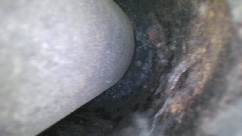

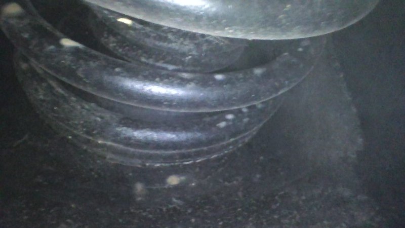

Habe auch mal ein Foto von der Dämpferaufnahme hinten
Die Türen sahen von Innen super aus.
An den Kotflügeln hat kein Magnet gehalten. Von der Motorseite wurde die Karosserie in dem Bereich gut gemacht. Kann man die Kotflügel auch von innen untersuchen?

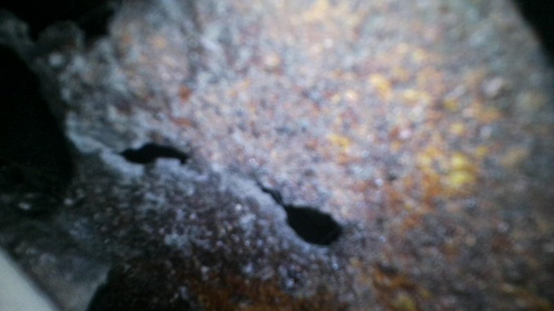

Weitere Bilder
Beiträge: 1160
Re: Frage zum Kauf
Hallo Julius,
wenn der ganze Unterboden zugekleisterts ist, werde ich schon hellhörig, denn darunter kann der Rost sehr gut wüten und man kann damit auch schön viel verstecken. Unter der Sitzbank hat das Zeug gar nichts zu suchen. Denn da ist genau ein großer Schwachpunkt. Dort sind nämlich die Aufhängungen der Hinterachse, die rundherum gerne weggammeln. Mag sein, dass dort nur alles geschützt werden solle, kann aber auch sein, dass da der ganze Gammel zugeschmiert wurde. Das ist so schlecht zu beurteilen. Das kannst du nur sehen, wenn du von unten und oben den Rostschutz entfernst.
Das Bild von der Dämpferaufnahme sieht für mich so aus, als wäre da sehr großer Handlungsbedarf. Die vorderen Kotflügel kannst du durch einen Blick in den Radkasten nach oben inspizieren. Wie sieht die A-Säule denn vom Radhaus gesehen aus? Sind dort die Schottbleche noch vorhanden?
Auf den Verkaufsbildern sehen die hinteren Radläufe für mich auch so aus, als wäre dort reichlich Spachtel unter dem Lack???
Zuletzt geändert von andilin am Sa 29. Feb 2020, 10:22, insgesamt 1-mal geändert.
