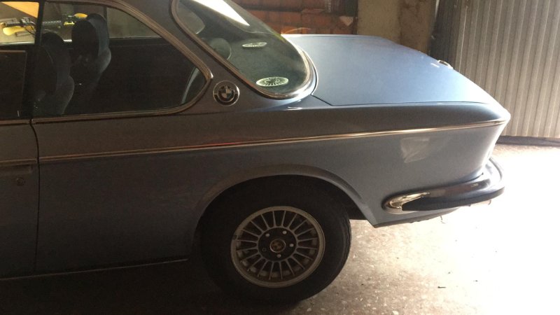

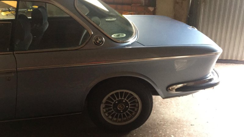

Hallo allerseits,
ich bin neu hier und seit einer Weile schon am Liebäugeln mit einem E9er BMW. Jetzt ist mir ein 3.0 CSI über den Weg gelaufen, der seit 10 Jahren in einer Garage abgemeldet steht und - laut Verkäufer - sehr original + rostfrei sein soll, Baujahr 1975, nur zwei Vorbesitzter aus derselben Familie. Hab ihn noch nicht ansehen können und erstmal nur ein paar nicht so gute Fotos aus der Tiefgarage. Können die Experten unter Euch hier schon ein paar Kommentare abgeben, was Originalität und evtl. Modifizierungen angeht? Das Auto wurde wohl einmal neu lackiert vor 15 Jahren, in der gleichen Farbe wie hier zu sehen. Was ist wichtig bei Fahrprobe nach so langer Zeit abgemeldet?

Hallo Martin;
zunächst willkommen hier !
Offen gesagt, sieht man auf den (wenigen) Fotos nicht sehr viel und damit kann man auch wenig zu Originalität/Modifikationen sagen.
Das Wichtigste an einem E9 ist das Thema Korrossion.
Wenn Du etwas stöberst, findst Du viele Hinweise im Netz. Ich rate immer wieder mal, mit einem Endoskop innen die A-Säule runter zu fahren.
Dann siehst Du eine ganze Menge. Alternativ vorne innen die Spritzwand hoch (hinter dem Handschuhfach) Bei Rost kommt das von vorne durch.
.. und rostfrei wäre schon was ganz besonderes...
Die Bremskolben könnten nach der langen Zeit schwergängig sein; die Bremsscheiben verrostet; bei den Reifen würde ich Standschäden erwarten.
Ich würde das Motoröl wechseln bevor ich das wieder in Betrieb nehmen würde.
Zum Beispiel:
https://www.classicandsportscar.com/fea ... -e9-coupes
...nimm jemand mit, der was davon versteht und emotionsfrei ist.....

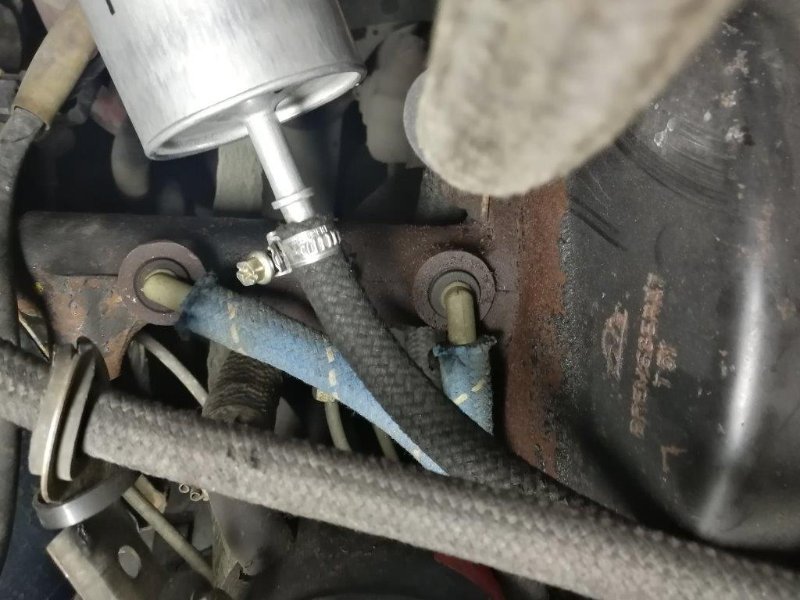

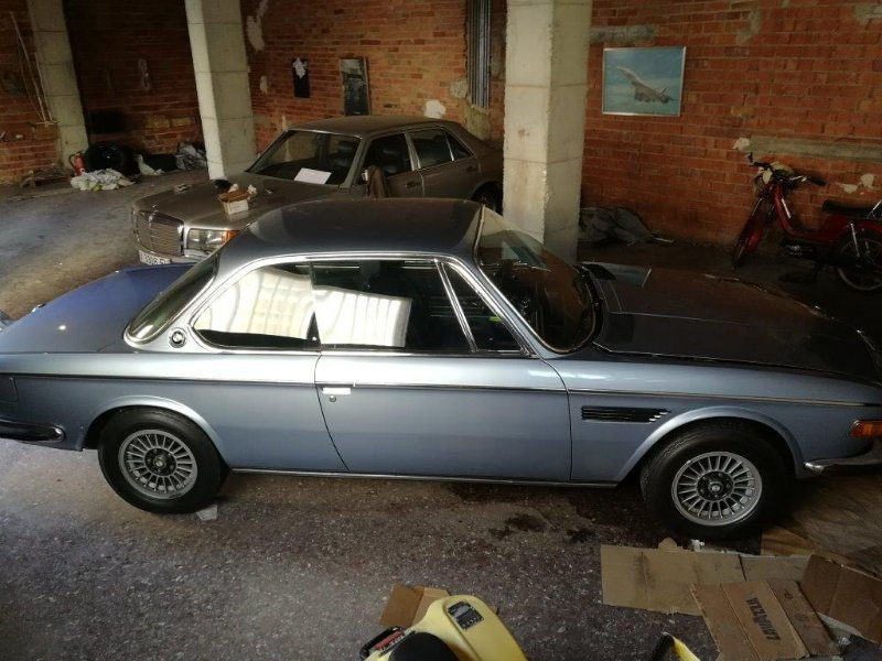

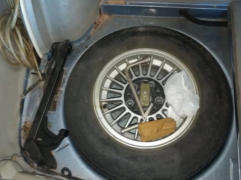

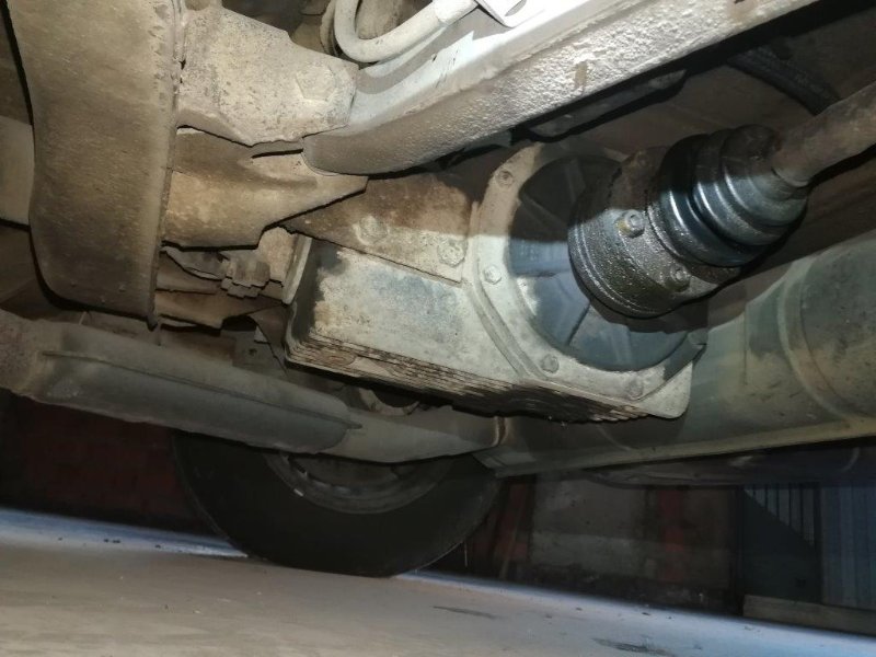

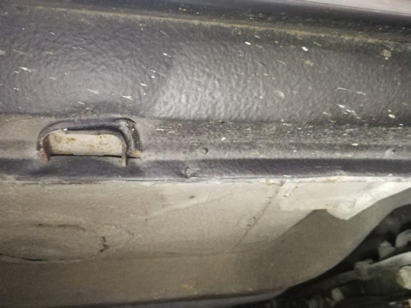

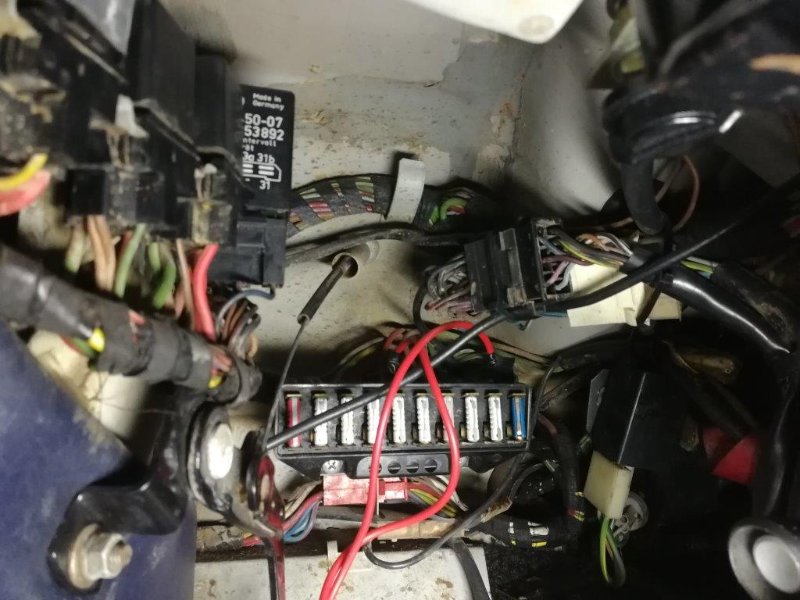

so, hab das Auto jetzt mal in Ruhe betrachten können. Ausser dem Flugrost in angehängten Fotos hab ich keinen Rost finden können, das Fahrzeug hat 81.000km auf dem Buckel, immer in Südspanien. Ist vor 10 Jahren neu lackiert worden, seitdem keine 500km mehr gefahren. Was sagt Ihr zu dem Lenkrad und zu der Radiokonsole? Sind die korrekt für das Baujahr 1975? Wenn nicht, was kostet ein korrektes Lenkrad?
Hab den BMW noch noch nicht auf der Strasse probieren können, weil Benzinleitungen undicht und Bremsen teilweise fest. War immer ein Garagenfahrzeug laut Vorbesitzer, aber 9 Jahre stillgelegt...

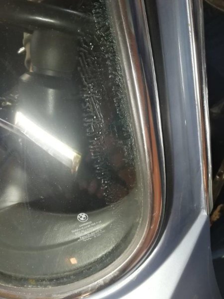

Windschutzscheibe zeigt auf der Fahrerseite diese Blasenbildung - siehe Foto. Weder innen noch aussen, muss wohl die komplette Scheibe ersetzt werden oder?

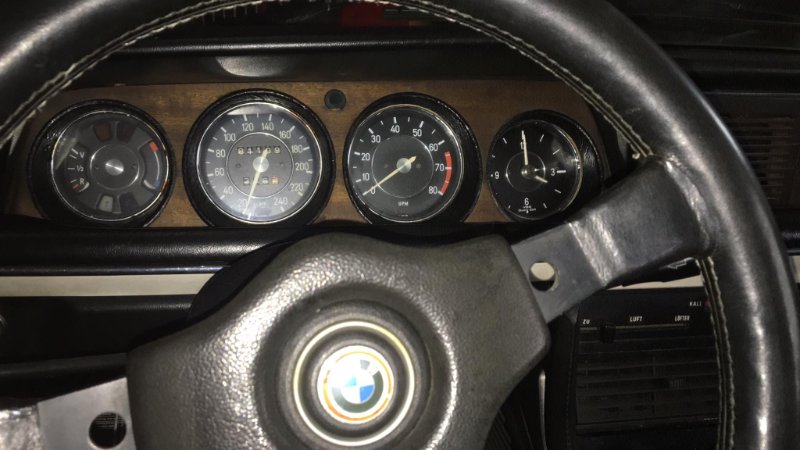

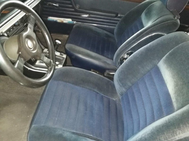

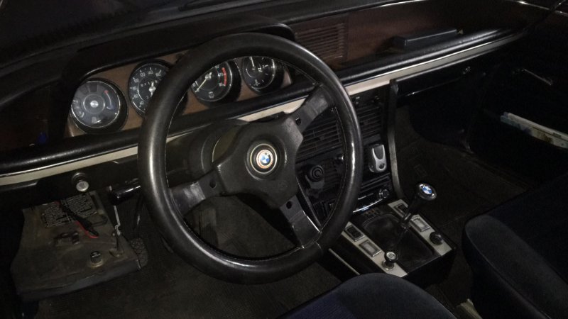

die Fotos, die nicht sooo viel aussagen, sehen nicht schlecht aus. Die Substanz scheint sehr gut zu sein. Das Lenkrad ist ein Zubehör-Sportlenkrad, wenn du eine ABE dafür hast oder es eingetragen ist, kannst du es drauf lassen, wenn es dir gefällt. Ein originales kostet von bis, je nach Zustand.

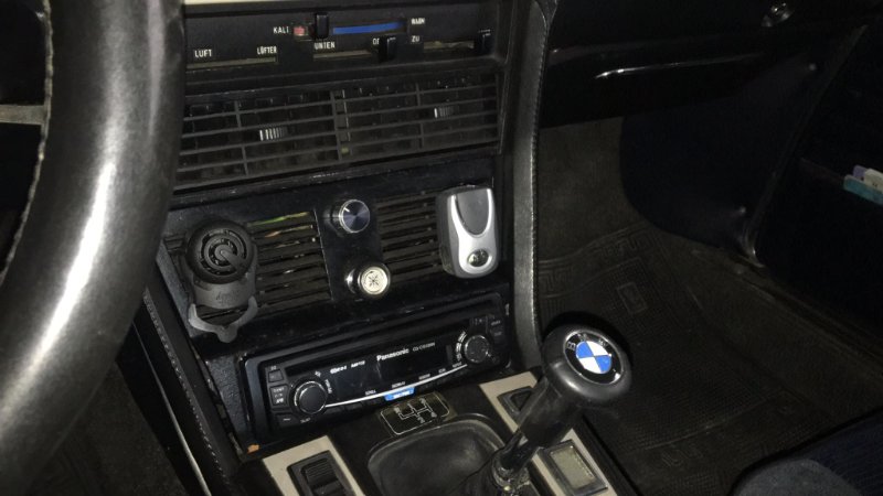

Wenn ich die Mittelkonsole so sehe, müsste der Wagen eine Kimaanlage haben??
Mit der Scheibe wird der TÜV hier wohl nicht mehr einverstanden sein, Ersatz ist aber nicht so teuer.
Die elektrischen Fensterheber vorn konnte man optional bestellen, kannst du aber nachrüsten.

Danke Andi. Was würde Nachrüsten von Fensterhebern elektrisch denn ungefähr kosten? Und das Sportlenkrad ist passend aus den 70er Jahren oder von späteren BMW Zubehör?
Klimaanlage könnte sein, muss ich nochmal checken.

Klimaanlage ist definitiv richtig.
Das Lenkrad könnte ein Raid sein. Das ist absolut zeitgenössisch.
