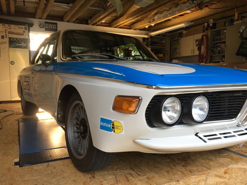

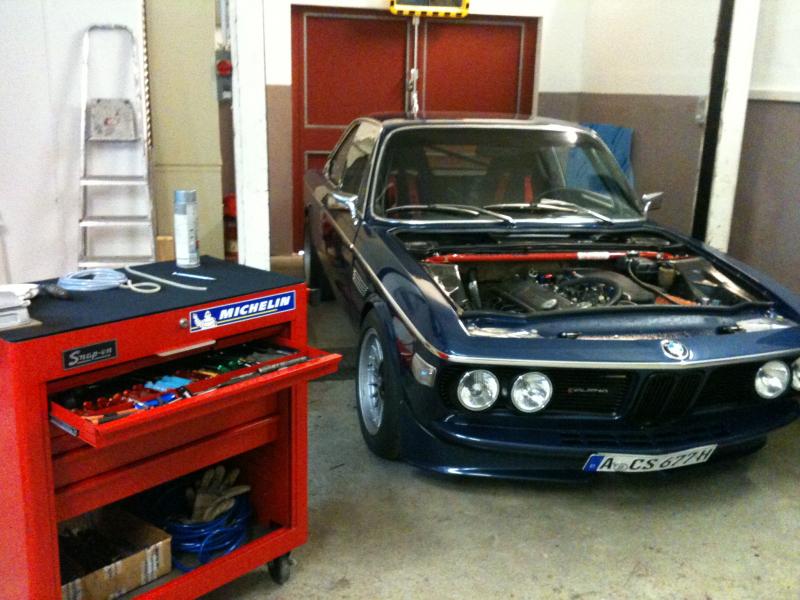

ich lese hier oft die vielen interessanten Beiträge von diversen Restaurationen. Nun habe ich mir gedacht euch auch von meinem `73er E9 zu berichten.
Ich heiße Andreas, komme aus Augsburg und habe mir vor ca. 14 Jahren einen Traum erfüllt. Im Oktober 2004 habe ich dann durch Zufall den "blauen" CSI gekauft. Anbei ein paar Bilder (Frühling 2005).
vorne rechts.jpg (81.1 KiB) 92591 mal betrachtet

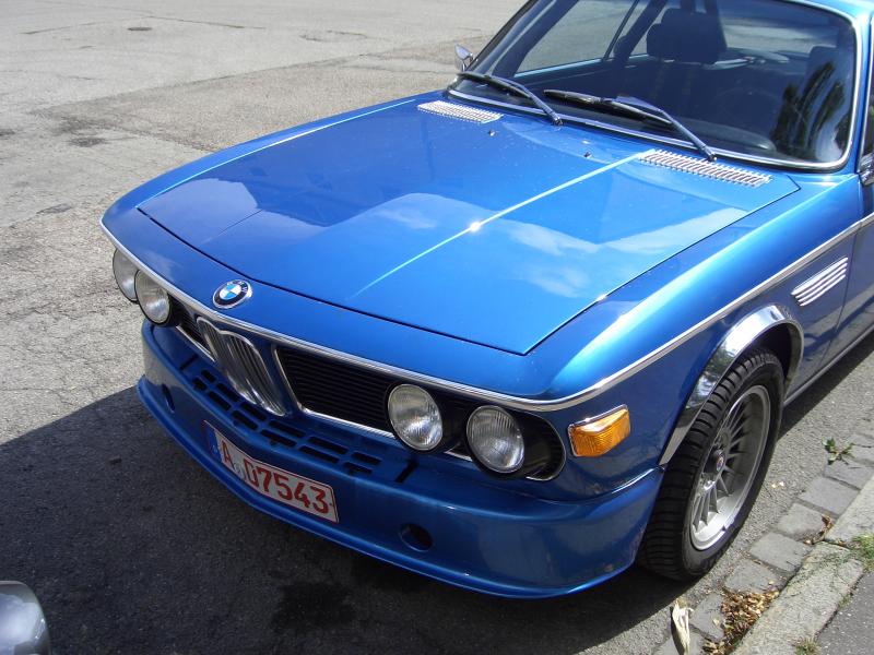

Den Wagen habe damals so wie auf den Bildern erworben. Der Vorbesitzer hat bereits in den 80erJahren den Wagen umgebaut. Verbaut war ein Heiko-Käfig, %-Gang-Sportgetriebe, Sperrdifferential, Alpina Räder und ein 3,3 Liter Einspritzmotor (D-Jetronic). Auch die Innenausstattung war nicht mehr original bzw. wurde "verschönert".

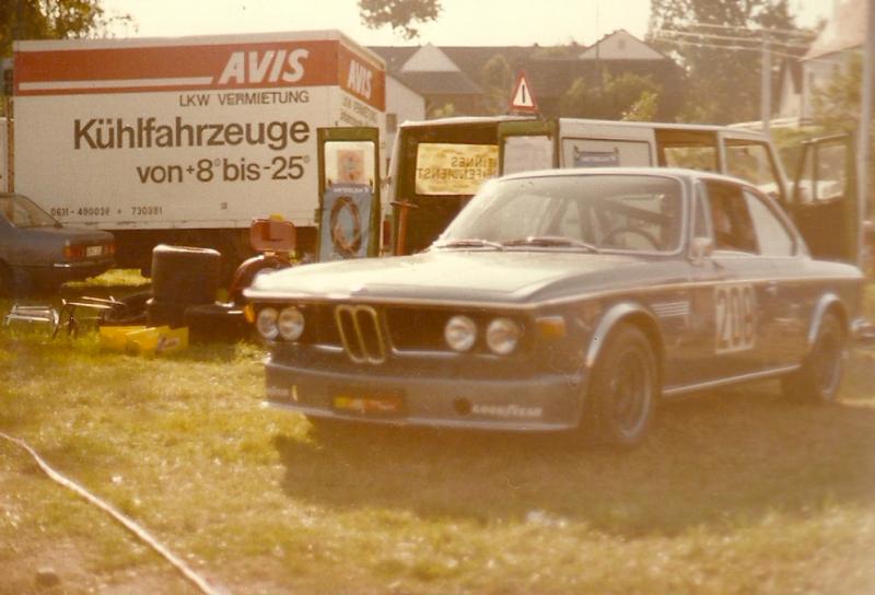

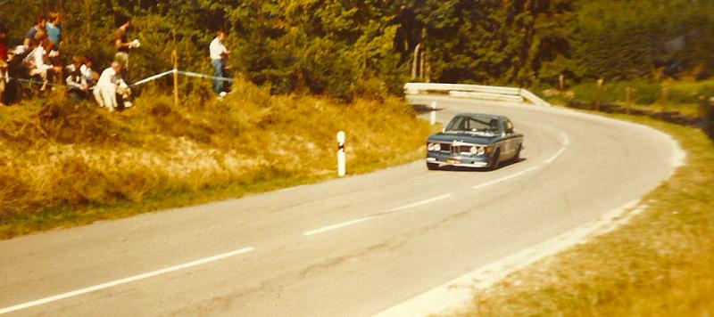

Der Wagen wurde laut BMW am 31.08.1973 produziert und am 10.09.1973 an den BMW Händler Treffler in Friedberg (bei Augsburg) ausgeliefert. Die Originalfarbe war Taiga metallic, Farbcode 072.

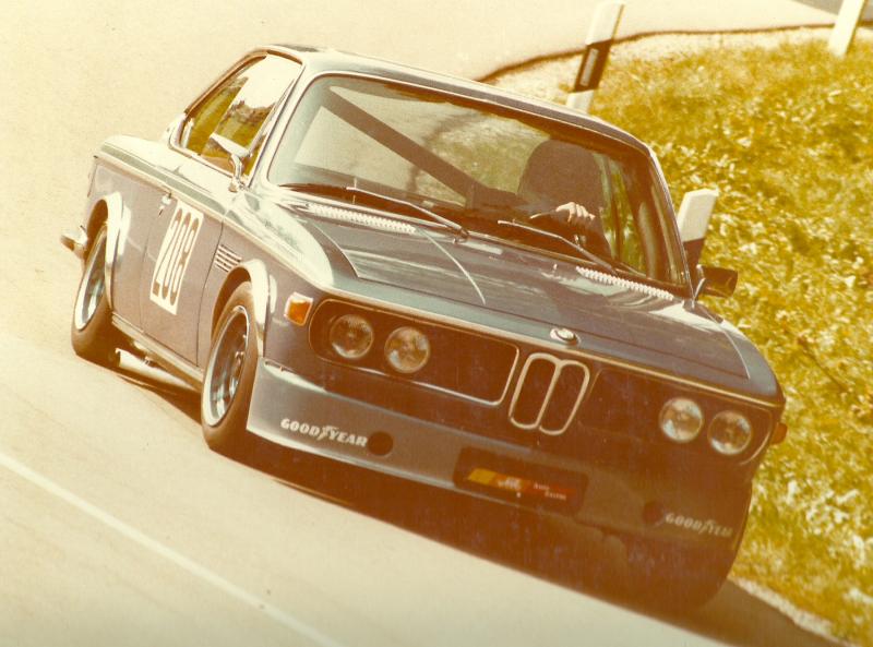

Der Vorbesitzer war damals Zweitbesitzer und hat den Wagen bereits in den 80er Jahren bei diversen Bergrennen eingesetzt.
Einige Impressionen vom Bergrennen 1981 in Mickhausen.

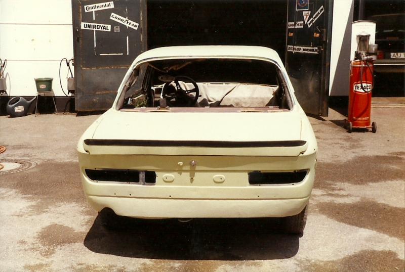

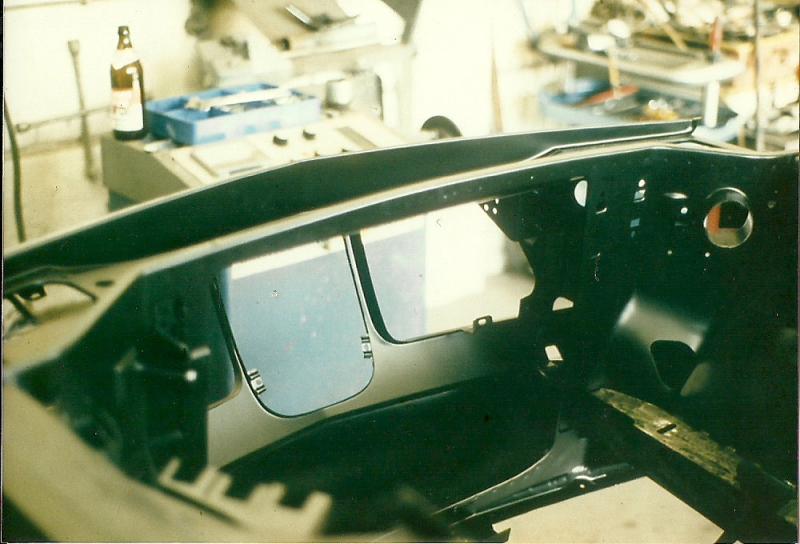

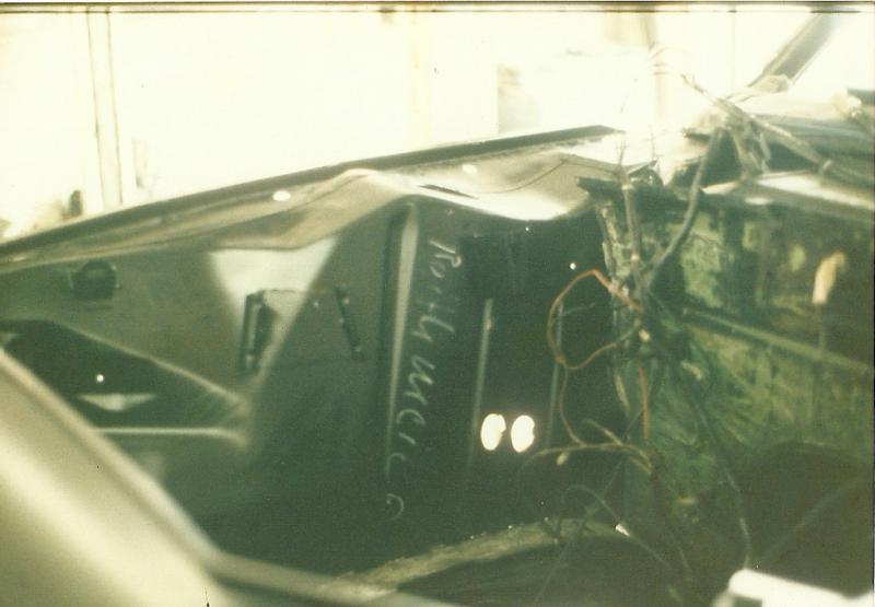

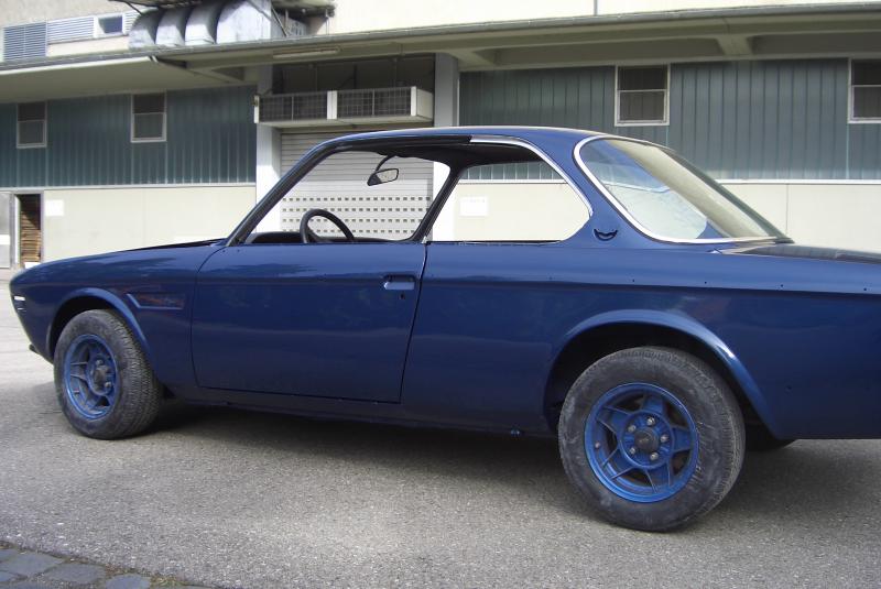

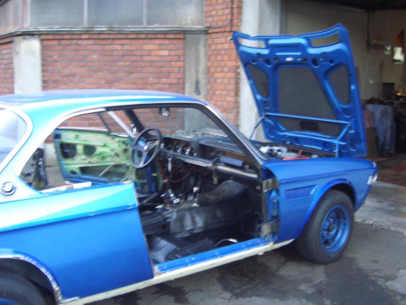

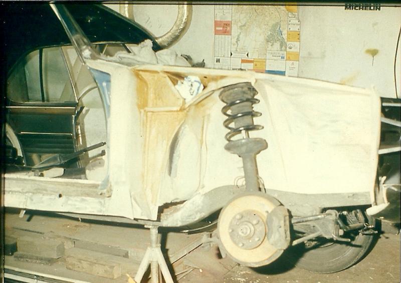

...bereits 1985 wurde dann der CSI vom Vorbesitzer restauriert und blau umlackiert. Leider kein original BMW Farbton;-(
Die Bilder zeigen, dass damals bereits der gesamte Vorderbau (Frontmaske, Innenradhäuser und Kotflügel) erneuert wurden. Vermutlich gab es 1985 die Reparaturbleche noch für normale Preise beim freundlichen BMW-Händler. Hier wurde dann auch das serienmäßige Stahlschiebedach entfernt. Nur so durfte der Wagen weiterhin an diversen Motorsportveranstaltungen teilnehmen.

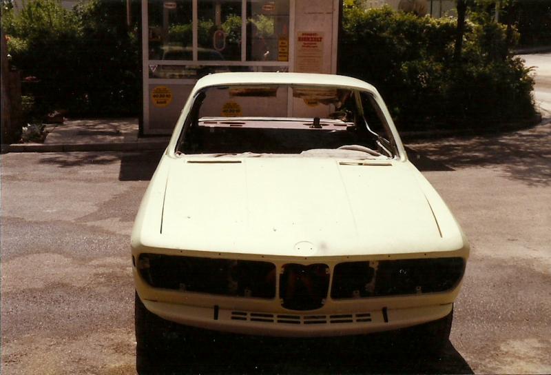

...weiter Bilder von der Restauration 1985;-)

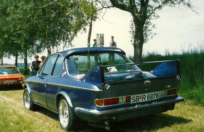

habe doch noch alte Bilder vom 4.Coupe-Treffen in München Planegg gefunden. Auch hier war der blaue CSI vertreten;-)
Andi, Augsburg
Beiträge: 78
Registriert: So 23. Feb 2014, 19:51
Wohnort: 86356 Neusäß
Re: Lebenslauf 1973er CSI
Beitrag von Andi, Augsburg »
Das Treffen war vom 12-14.06.1987. Viele schöne E9 vertreten;-)

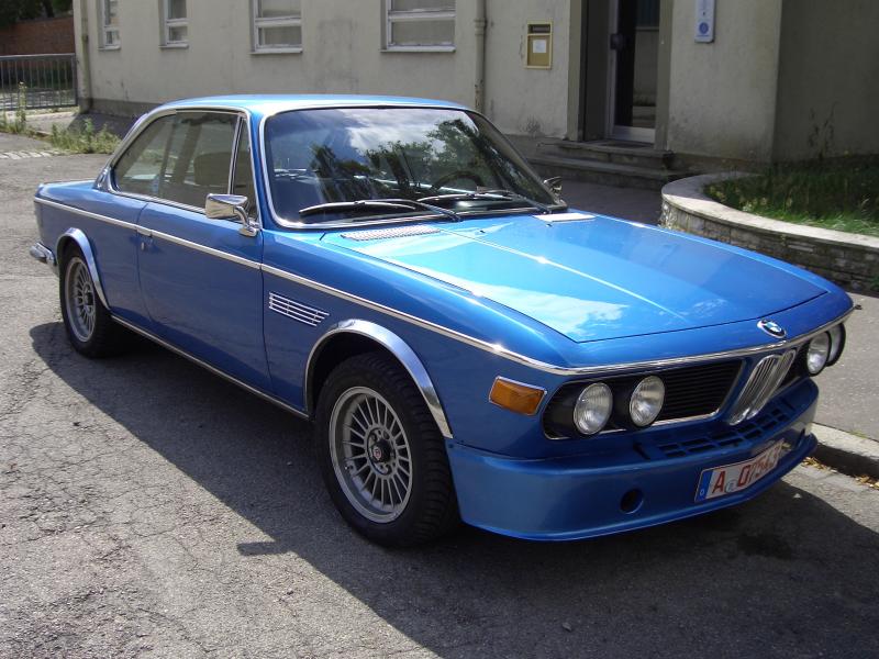

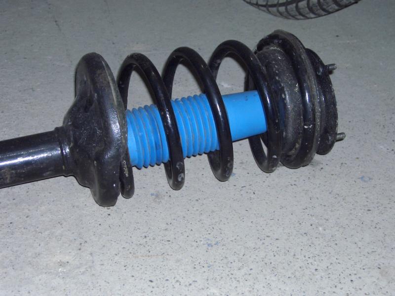

Wir schreiben das Jahr 2005. Es folgen ein paar Arbeiten am Fahrwerk. So wurden neue Bilstein-Dämpfer verbaut.
Andi, Augsburg
Beiträge: 78
...und hier das Ergebnis:
Wie man hier gut sehen kann, drücken die Bilstein-Dämpfer den Wagen vorne nach "oben". Abhilfe schaffen hier kürzere Federn (z.B. Sima-Power). Damals habe ich mir mit H&R Federn vom BMW E12 geholfen;-)
Anbei ein paar Bilder von 2006, hier mit den in Wagenfarbe lackierten ATS-Räder;-)

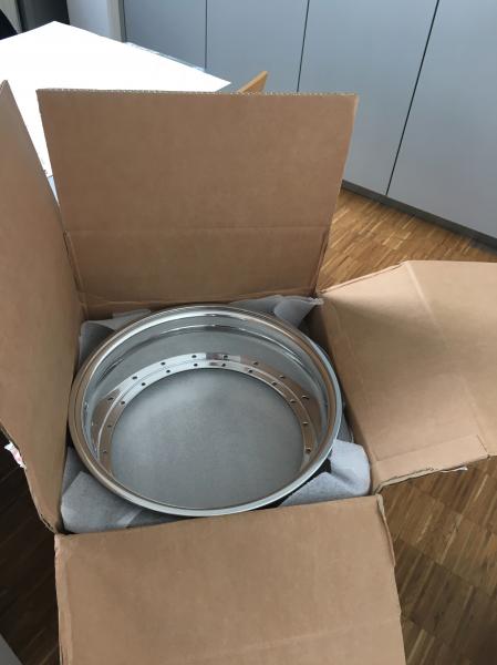

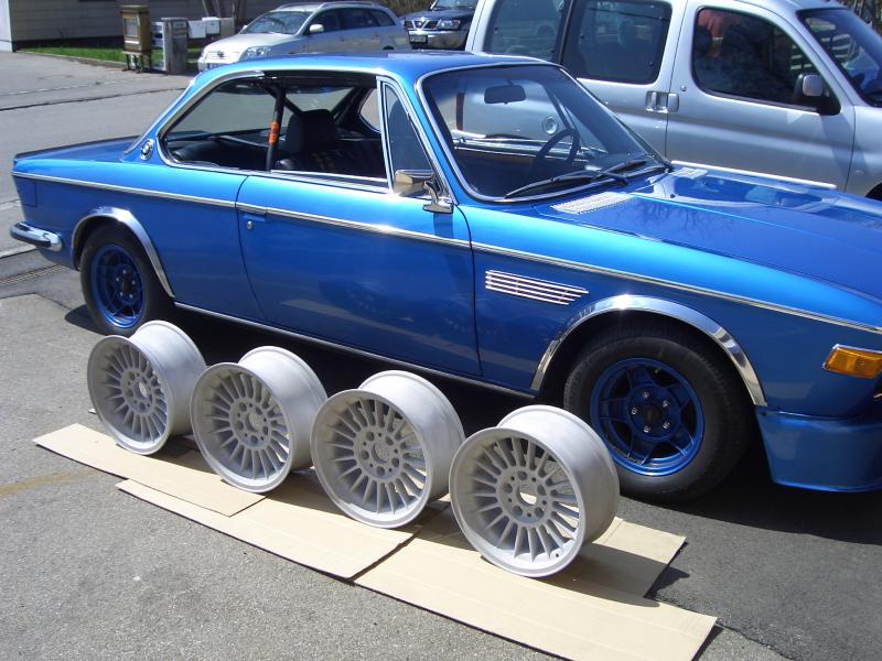

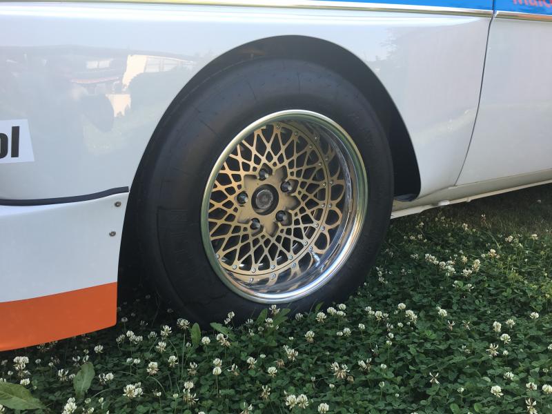

Die Alpina Räder (vo 7Jx16, hi 8Jx16) wurden 2007 komplett revidiert. Dazu wurden die Räder zunächst mit Glasperlen gestrahlt und anschließend lackiert.
Doch leider wurden die Räder nicht mehr montiert. Es kam alles anders;-(

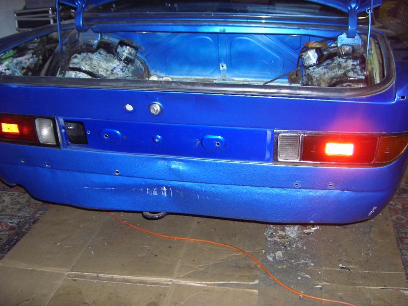

Ein unachtsamer Autofahrer ist mir hinten aufgefahren. Also habe ich im Herbst 2007 zunächst hinten die Stoßstange, Rückleuchten und den Radlaufchrom entfernt.
....sieht nicht wirklich gut aus;-(

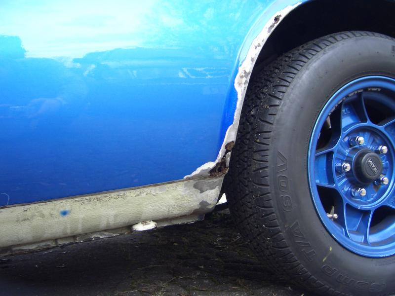

Nachdem dann der Radlaufchrom hinten entfernt wurde, zeigte sich das ganze Ausmaß. Über die Jahre hat sich der Rost durch die Radläufe gefressen und teilweise komplett zerstört.
Schnell ist die Entscheidung gefallen den Wagen komplett (außen) neu lackieren zu lassen.

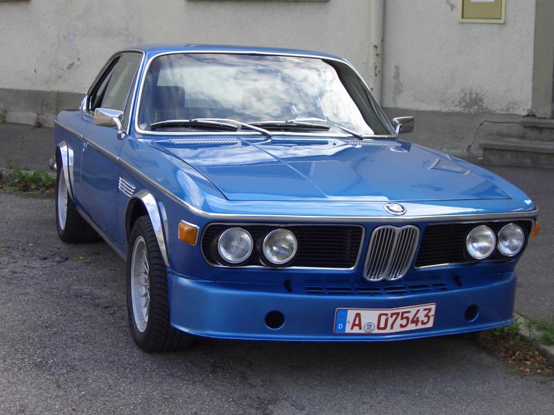

Lange Zeit habe ich damals überlegt welchen Farbton der BMW bekommen soll. Der Vorbesitzer hatte damals den Innenraum und Motorraum schwarz gehalten. Daher entschied ich mich damals auch den Wagen nur außen zu lackieren. Die Entscheidung viel dann auf nachtblau-metallic (Farbcode 040).
Also auch wieder blau;-)

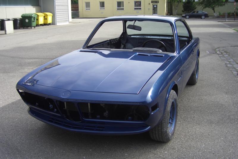

Im Mai 2008 war es dann soweit und der Wagen kam vom Lackierer.

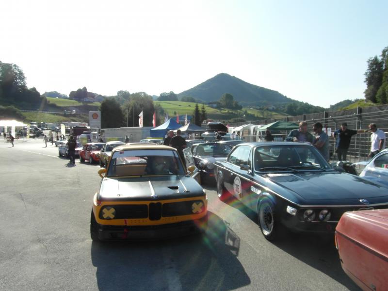

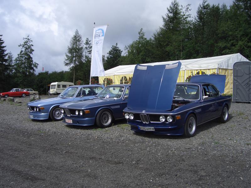

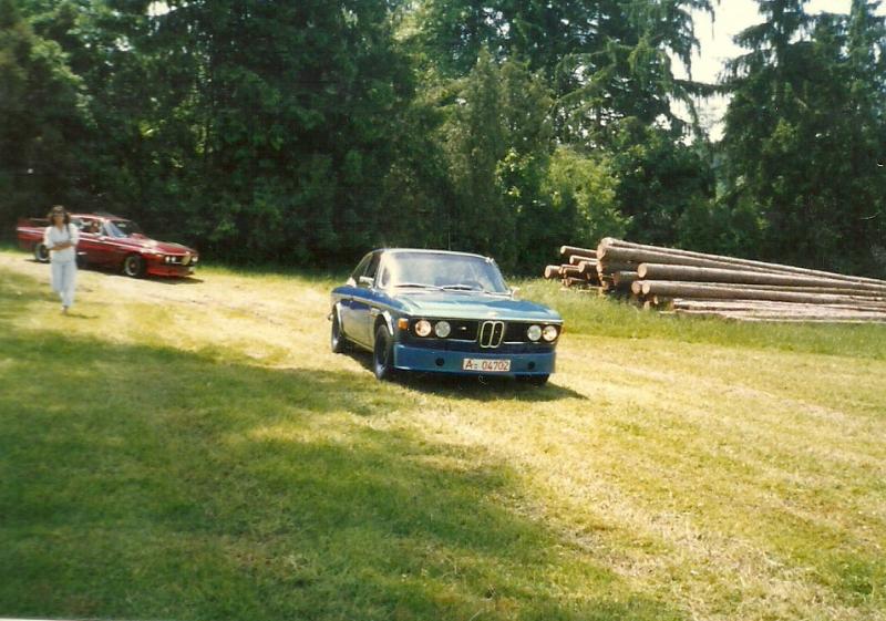

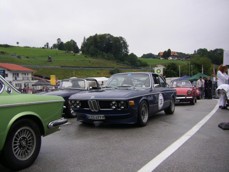

Der Wagen wurde rechtzeitig fertig. So ging es im August 2008 gleich zum Coupe-Treffen an den Nürburgring (OGP).
Leider noch mit Regen bei der Anfahrt.
Das Wetter wurde besser,-)
...und immer mehr Coupés sind gekommen.

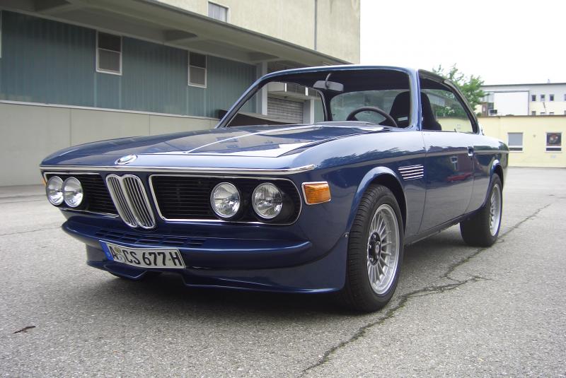

Wir schreiben das Jahr 2009. Es wurden weitere Modifikationen am Fahrwerk durchgeführt. Alle Gummilager wurden durch verstärkte Motorsportlager oder PU-Buchsen ersetzt. Des Weiteren verbaute ich ein KW Gewindefahrwerk mit einstellbarer Zug-und Druckstufe. Bin nach wie vor sehr zufrieden mit diesem Fahrwerk!
So ging es dann im August 2009 zum Salzburgring (Sounds of speed). Mit dabei auch einige Coupés.

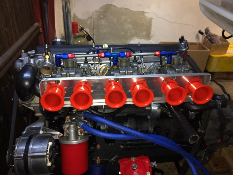

Schnell war klar der alte 3,3er Motor ist nicht mehr der Hit. Der Ölverbrauch nahm zu und auch die Kupplung machte schlapp. So wurde im Winter 2009/2010 ein 3,5er neu aufgebaut. Zugleich wurde eine neue Sachs Performance Kupplung und eine Edelstahl-Abgasanlage verbaut.
Hier der alte 3,3er Motor. Der Vorbesitzer hatte den Block silber und den Kopf gold lackiert,-)
Der neu aufgebaute 3,5er

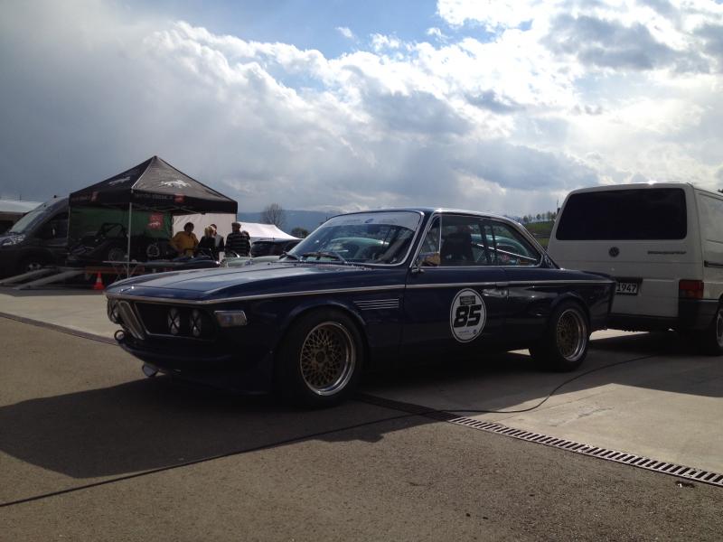

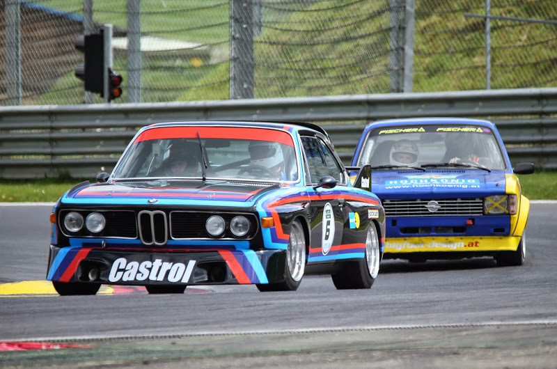

Mit dem Einbau des neuen Motors 2010 folgten in den nächsten Jahren viele weiter Modifikationen:
längere 3,07er Hinterachse
Airbox
elektrischer Spal-Lüfter
einstellbare Domlager
BBS-Räder mit neuer Bereifung
kurzes CSL Lenkgetriebe (keine Servolenkung)
So wurden einige Runden auf diversen Rennstrecken zurückgelegt (z.B. Hockenheim, Salzburgring, Red Bull Ring)
Einige Impressionen:

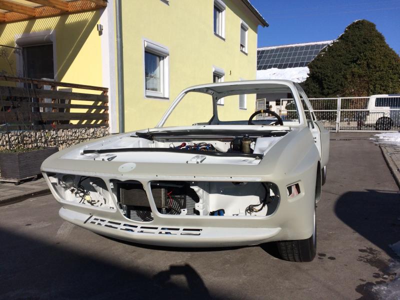

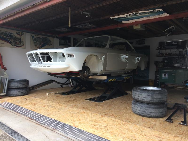

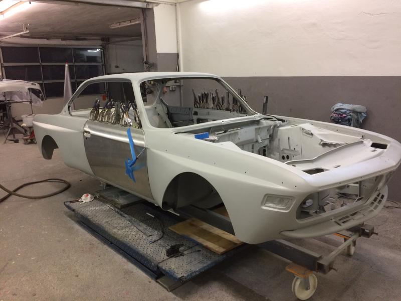

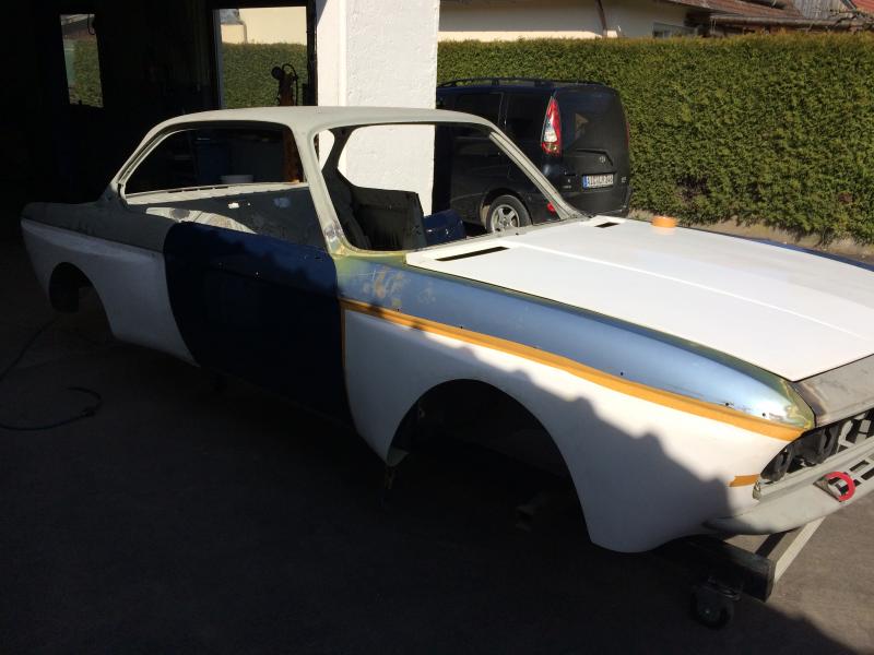

Zunächst habe ich den Wagen auf die Seite gestellt und mir Gedanken gemacht was ich jetzt machen soll.

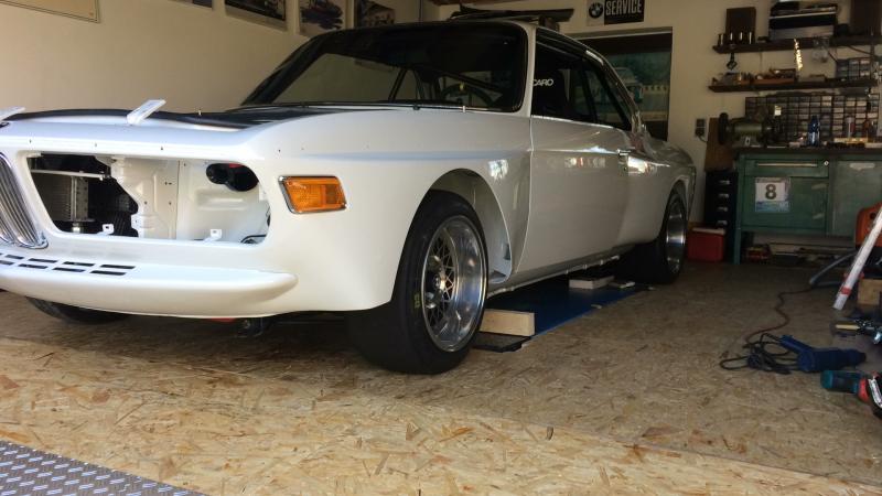

Im August habe ich dann den Entschluss gefasst den Wagen komplett neu aufzubauen. Schnell war klar, es muss ein Breitbau werden. Zunächst habe ich die Karosse zerlegt und zum Karosseriebauer gebracht.
Die schadhaften Karosserieteile wurden ersetzt. In diesem Zuge wurden dann auch gleich alle Schweller ersetzt. Schon bald sah die Karosserie fast wieder wie ein Auto aus;-)
Ehrlich gesagt: Es war sauviel Arbeit!

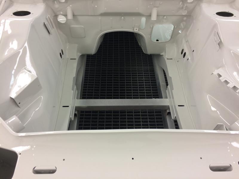

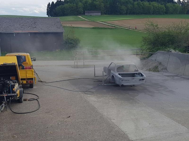

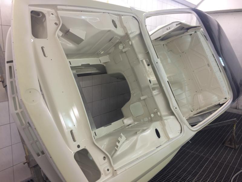

Die Karosse wurde dann komplett sandgestrahlt:
...das Strahlgut muss auch wieder raus;-)
Andi, Augsburg
Beiträge: 78

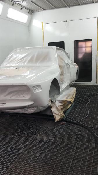

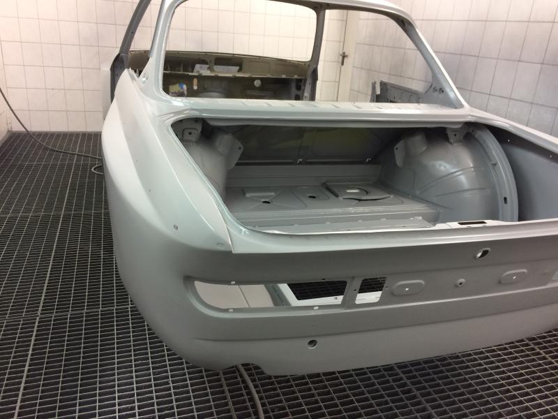

...sofort erfolgte eine entsprechende Grundierung!

Viel Arbeit machte das Anpassen der Verbreiterungen:

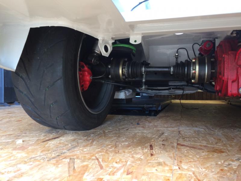

Zwischenzeitlich wurden die Achsen, Motor und Getriebe vorbereitet:

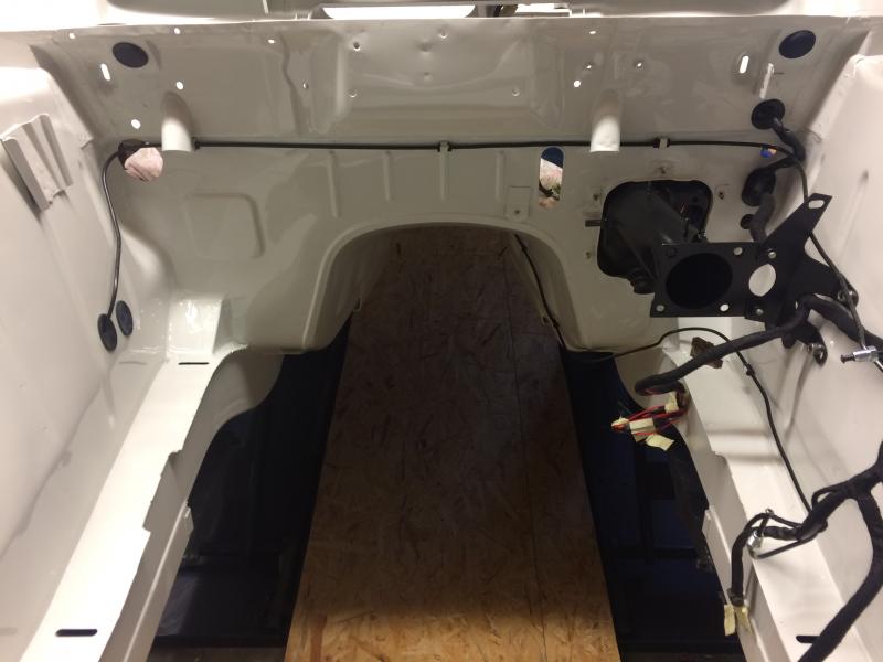

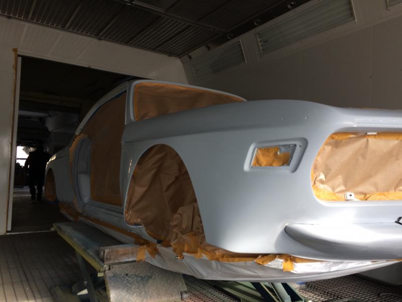

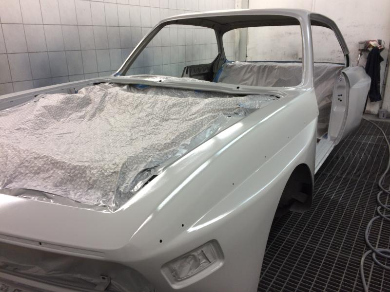

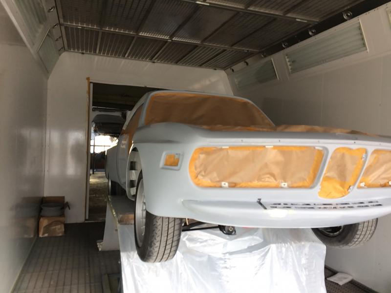

Irgendwann im Jahr 2017 konnte dann die Karosse grundiert werden:

In den folgenden Wochen wurde geschliffen und geschliffen.....
So wurde dann zunächst der Innenraum, Unterboden und Motorraum lackiert.

Im Frühjahr 2018 konnte ich dann endlich mit dem Einbau der kompletten Technik beginnen. Außen ist der Wagen noch nicht lackiert.

...schon bald erfolgte die Hochzeit;-)

...endlich wieder auf eigenen Füßen stehen;-)

Nachdem die Technik verbaut war (2 Wochen Schrauben) ging`s wieder zum Lackierer.
Andi, Augsburg
Beiträge: 78
...und endlich erfolgte die finale Lackierung!

...endlich konnte ich den Wagen vom Lackierer abholen.

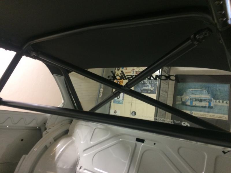

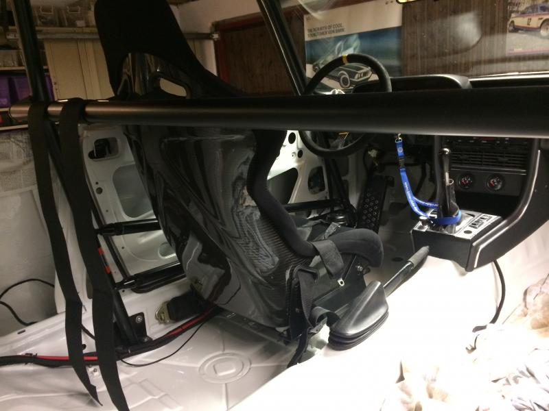

Im Innenraum ging es weiter. Es folgten der Heigo-Köfig, Sitze und Gurte.

Parallel wurde verschiedene Felgen getestet. Letztendlich wurden 15" Räder verbaut. Hier mußten aber erst noch andere Felgenschüsseln bei BBS bestellt werden. Leider waren die Betten nicht lagernd und hatten leider eine Lieferzeit von 12 Wochen!

...weiter ging es mit der Folierung und dem Anbau der Zierleisten, Spiegel und weiteren Teilen.
Anpassen des Frontspoilers;-)

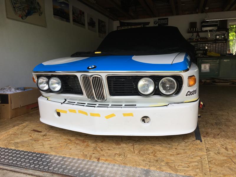

Nach dem Anpassen des Spoilers erfolgte die Lackierung:
...danach der Anbau;-)

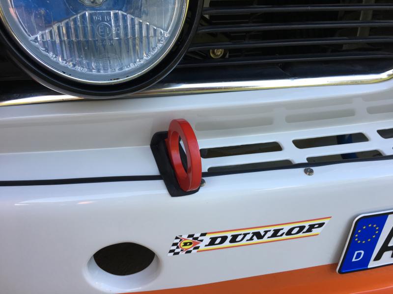

....endlich sind die Felgenschüsseln gekommen:
Im Juli konnten dann auch die fertigen Räder mit neuer Bereifung montiert werden.
