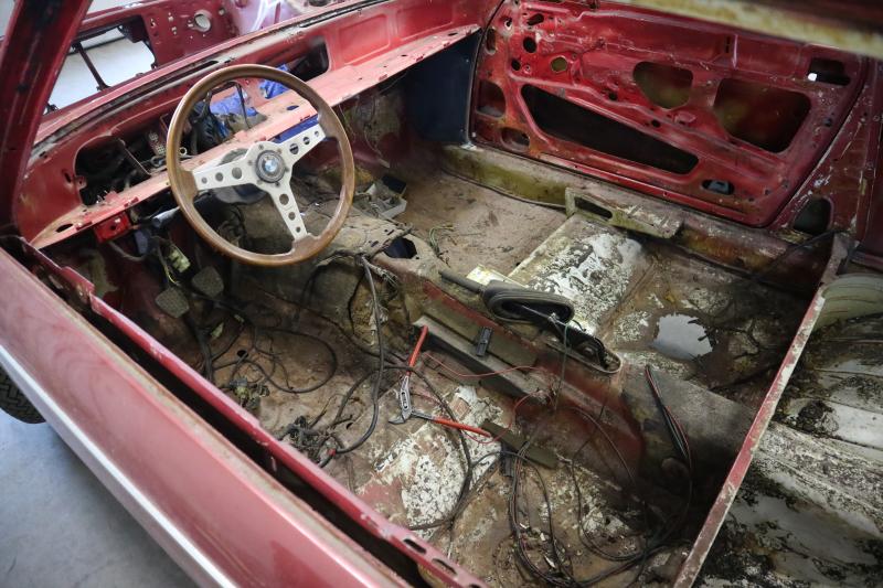

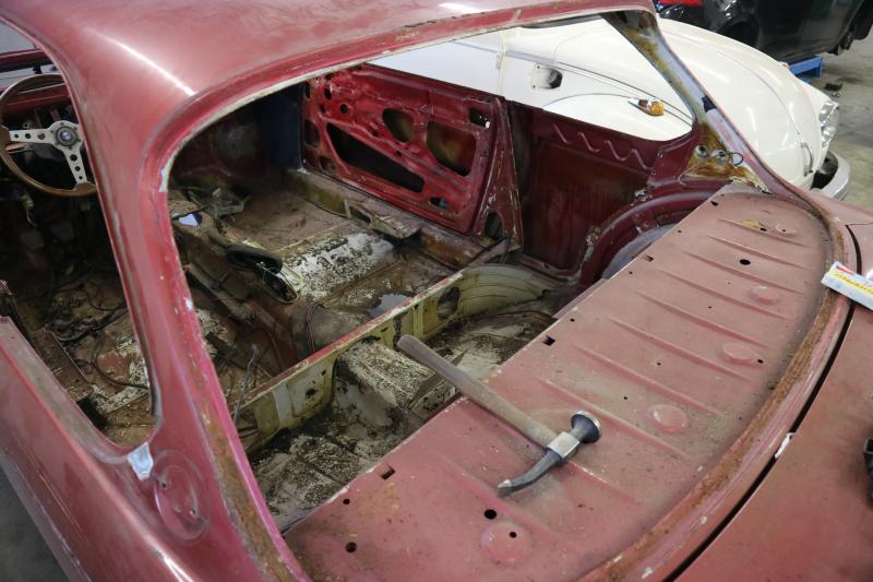

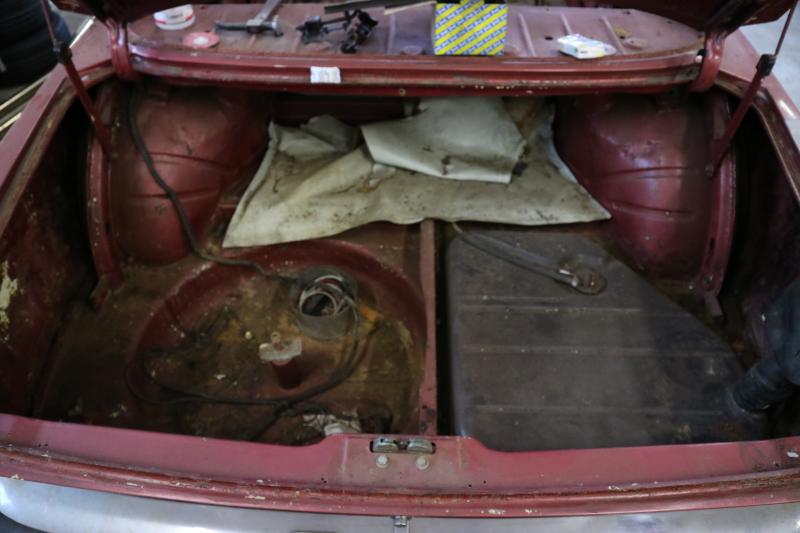

Hallo Liebe E9 Freunde,
Nach einer stressigen Reifen-Saison sind wir langsam zurück in der Klassik-Zeit :)
Ich wollte euch noch ein paar Bilder zukommen lassen, welchen sowohl unseren Fortschritt als auch den Umfang der Restauration ein wenig ablichtet.
Kommentare, Anregungen und sonstige Hirngespinste sind gerne willkommen :D :P
mit freundlichen Grüssen
Pascal Kuster

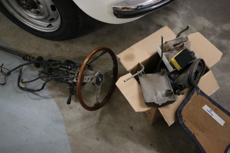

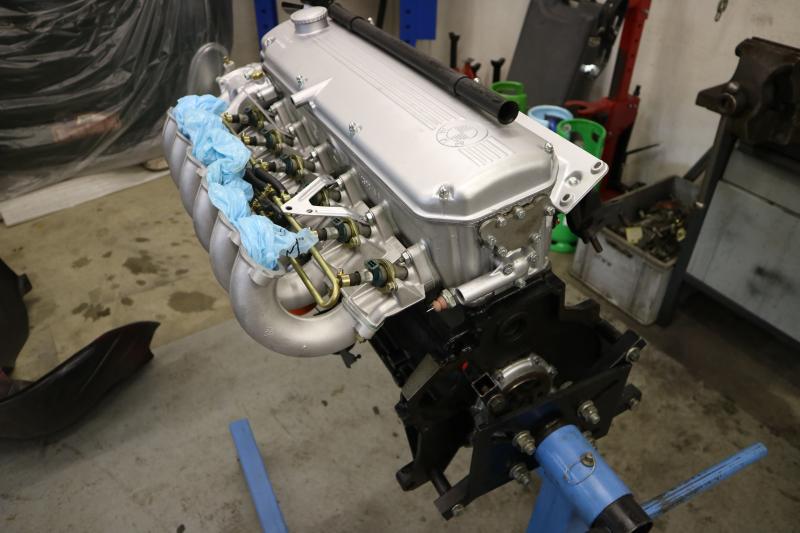

Motor wartet noch auf eine neue Ölpumpe, ansonsten ist dieser einbaufertig :)

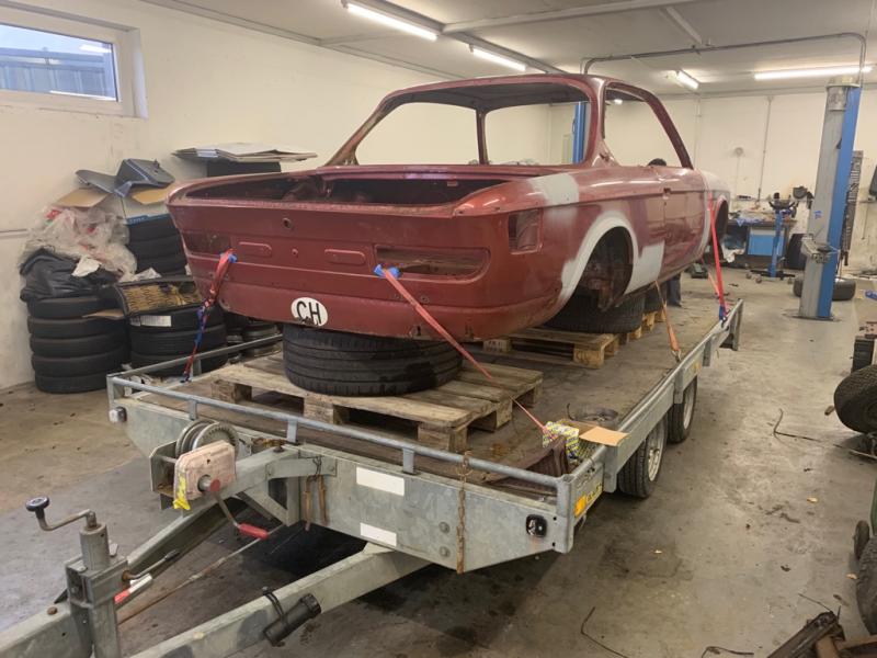

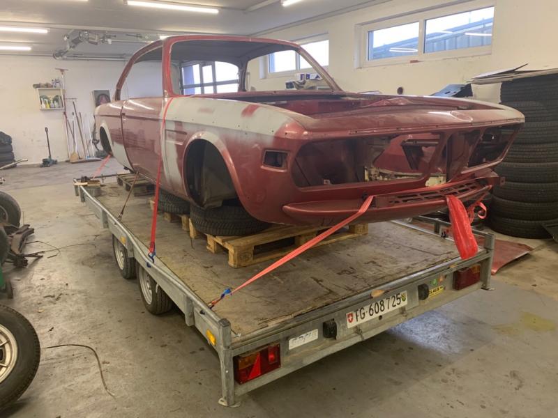

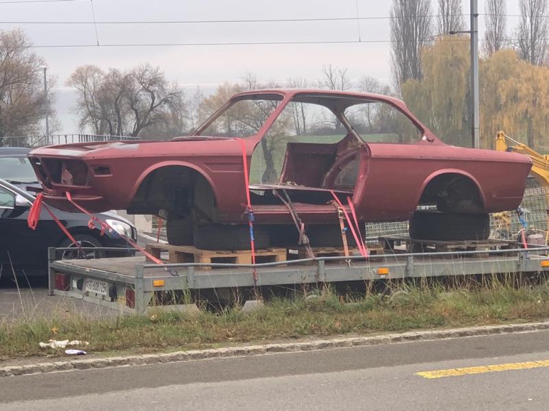

Aufgeladen und ab zum Ablaugen

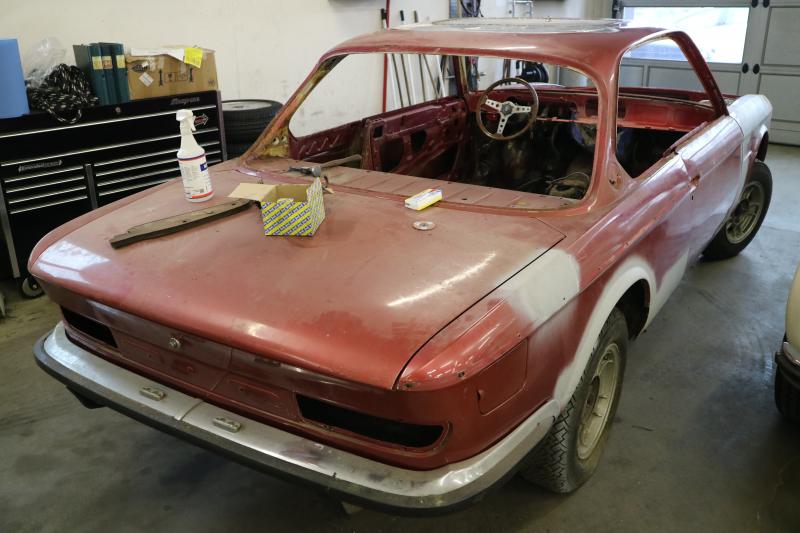

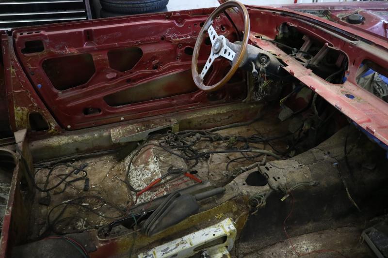

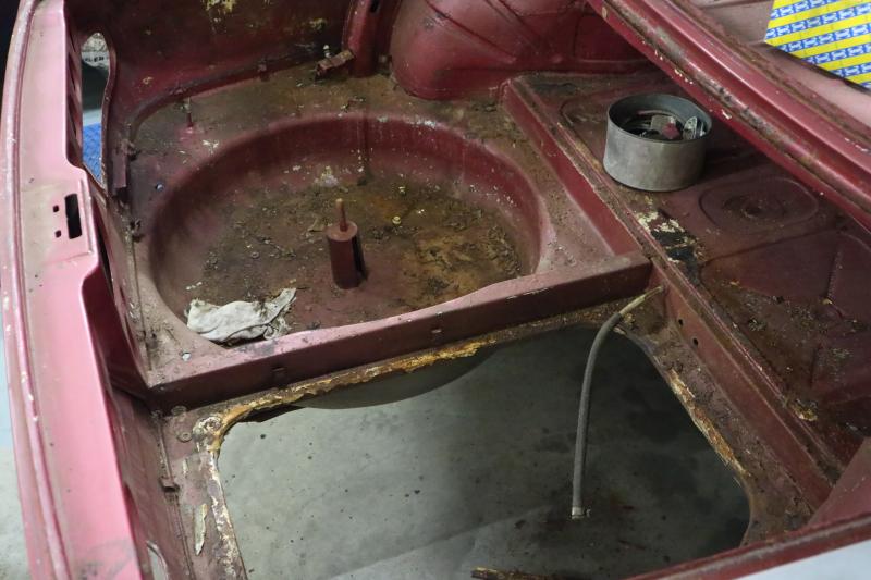

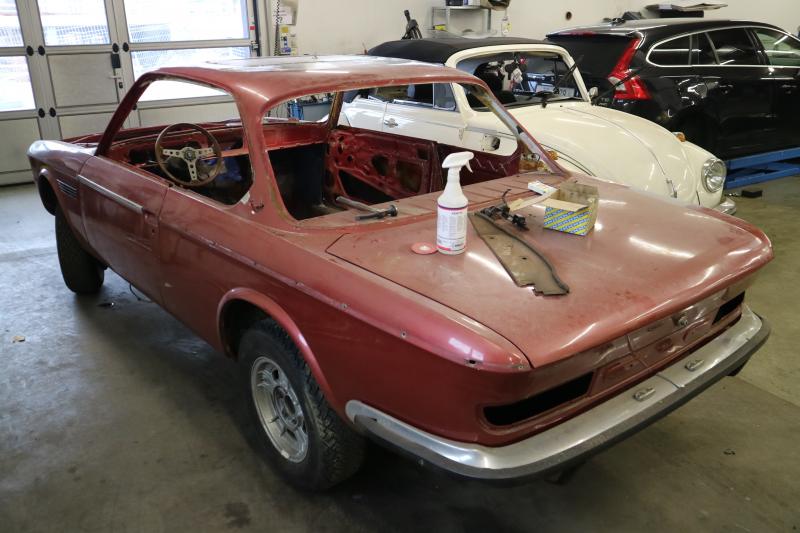

Update zum Restaurationsstatus
Re: Restauration 1973 3.0 CSL
Verfasst: Mi 12. Dez 2018, 18:17
von garage_kuster8596
nach dem Ablaugen

Verfasst: Mi 12. Dez 2018, 19:06
Na, das sieht doch gar nicht so schlecht aus.
Verfasst: Mi 12. Dez 2018, 22:22
von willies13

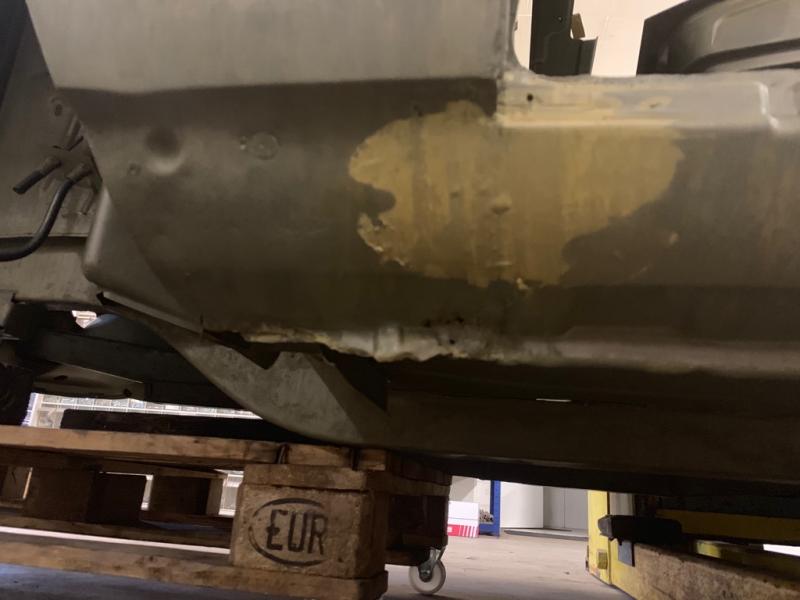

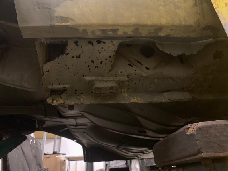

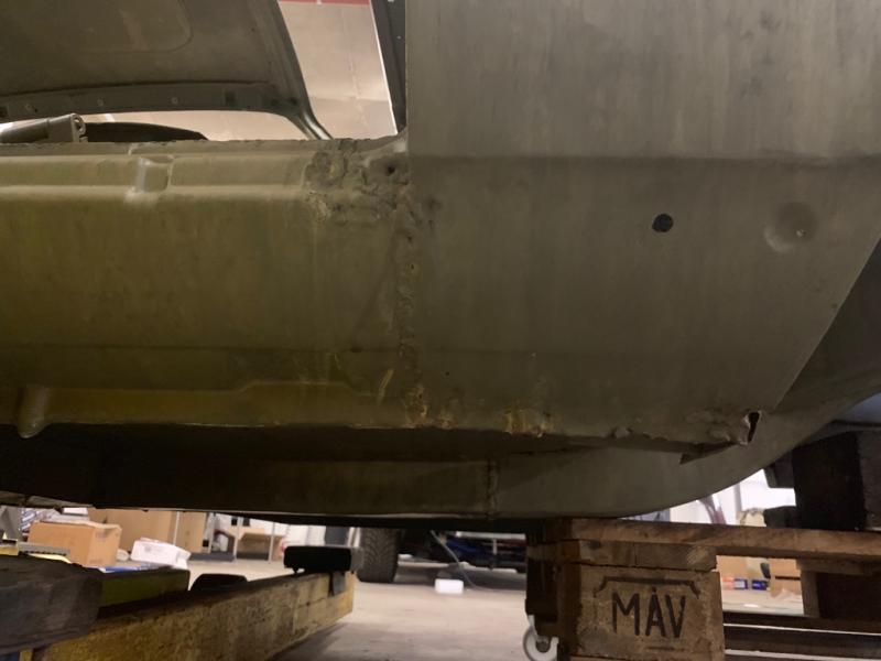

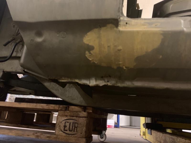

Ich finde dass das gut aussieht.

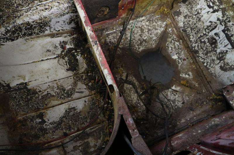

Was mir nicht klar wird: Wie sieht es im Schweller, A-Säule und Federbeinaufnahme vorn aus ?
Verfasst: Do 13. Dez 2018, 12:00
sind auch sehr überrascht über den Zustand :O

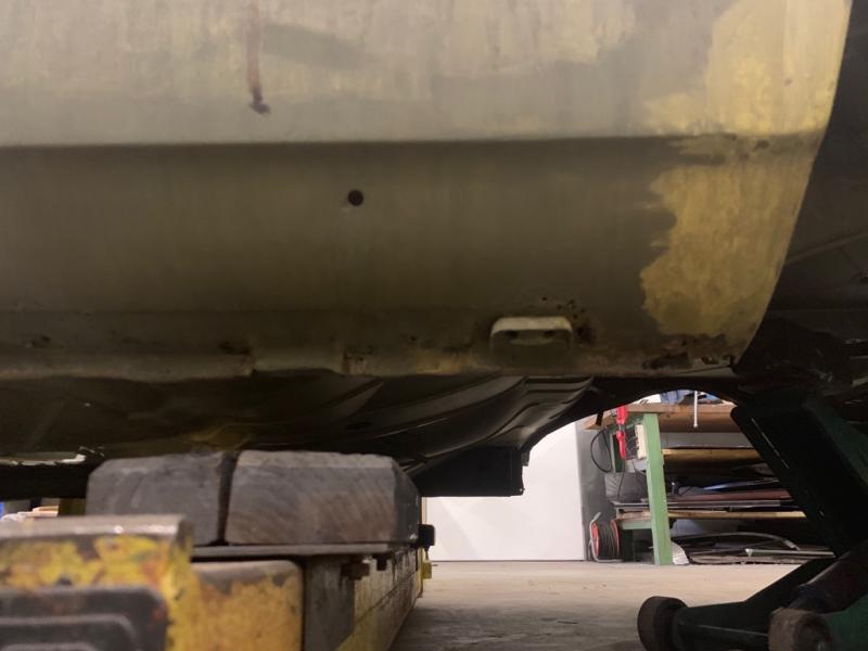

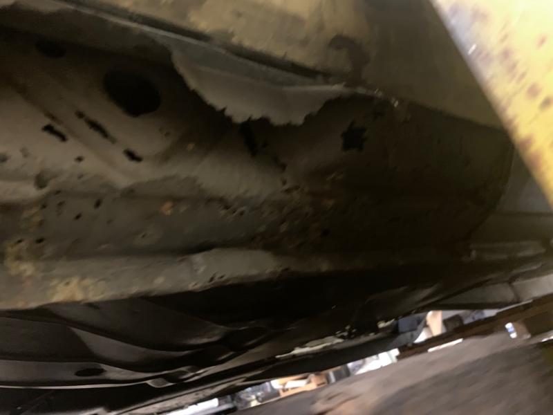

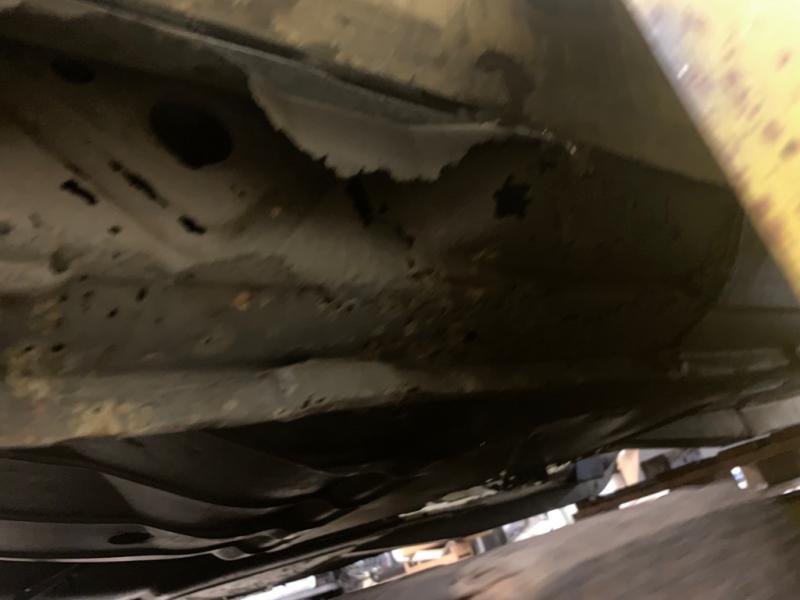

hier die Bilder der Schweller links:
Verfasst: Do 13. Dez 2018, 12:01
links Vorne
Verfasst: Do 13. Dez 2018, 12:02
Schweller rechts hinten:
Verfasst: Do 13. Dez 2018, 12:03
schweller rechts vorne

Verfasst: Do 13. Dez 2018, 14:01
andilin hat geschrieben:Na, das sieht doch gar nicht so schlecht aus.
Schade,
Da sprechen wohl die Detailbilder, wie wahrscheinlich von einigen hier vermutet, eine andere Sprache.
Weiter viel Erfolg !

Da wird unser Carrossier eine Weile seines Amtes walten :D
ich halte euch natürlich auf dem Laufenden :)
Verfasst: Do 13. Dez 2018, 20:01
von willies13
der nächste verdeckte gemeine Bereich ist die A-Säule vorne hoch; dann im Übergang auf die Federbeinaufnahme. Alles innen im Kotflügel.
Aber das wisst Ihr vermutlich eh schon....
Insgesamt hält sich der Rost m.E. in Grenzen. Da habe ich schon ganz andere Bilder gesehen.
Tolles Projekt und auch von mir weiterhin viel Erfolg !

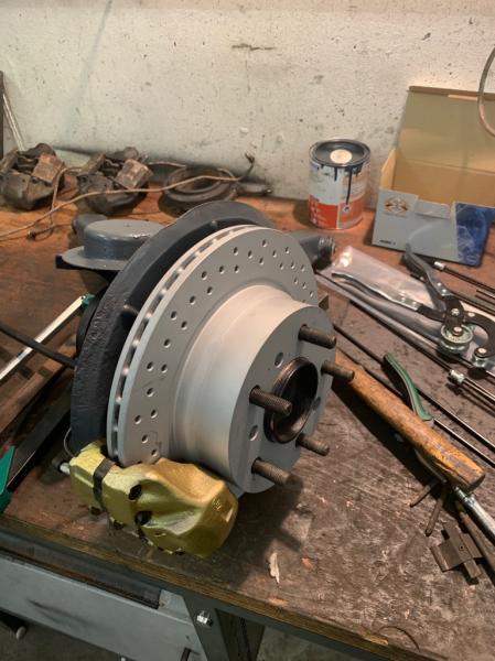

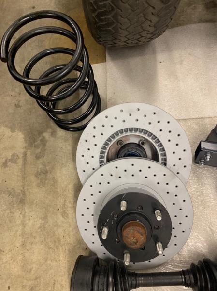

Verfasst: Fr 18. Jan 2019, 08:18
]Gutes Neues Gemeinde :D

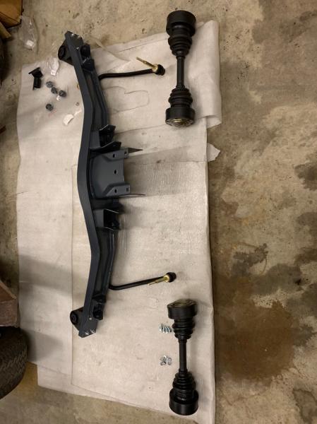

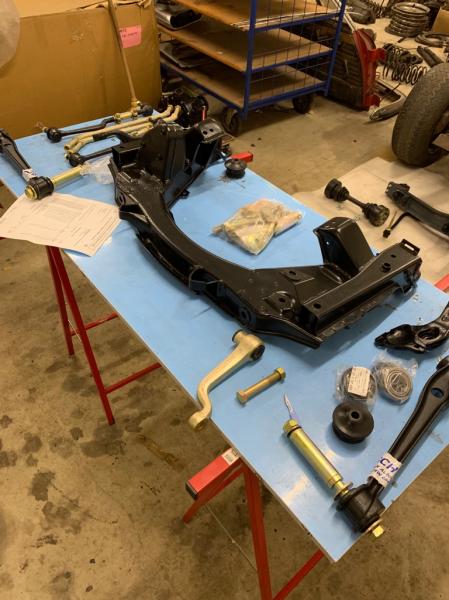

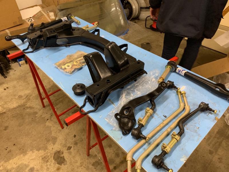

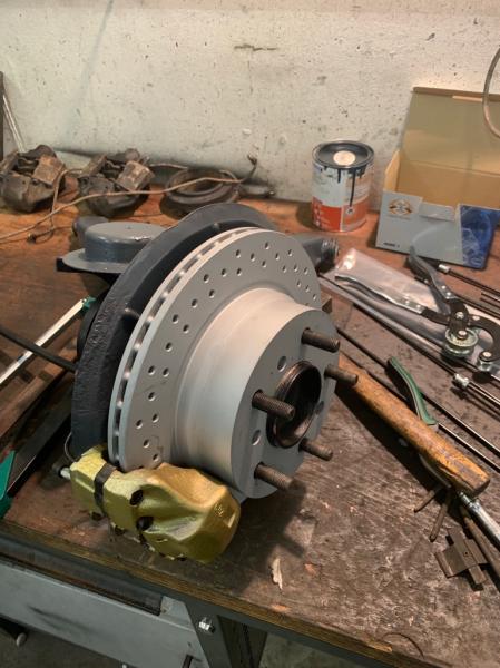

kleines Update von Achsen und Bremsen :)

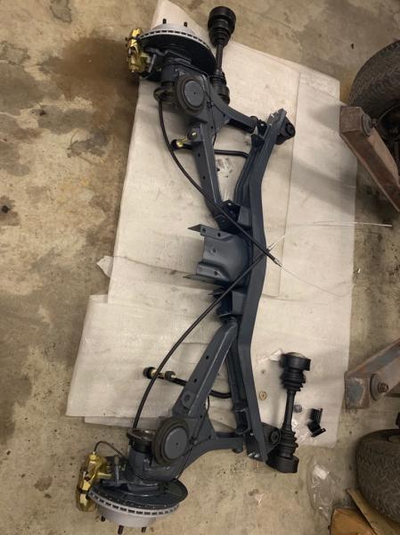

Verfasst: Fr 18. Jan 2019, 08:19
Verfasst: Fr 18. Jan 2019, 08:20

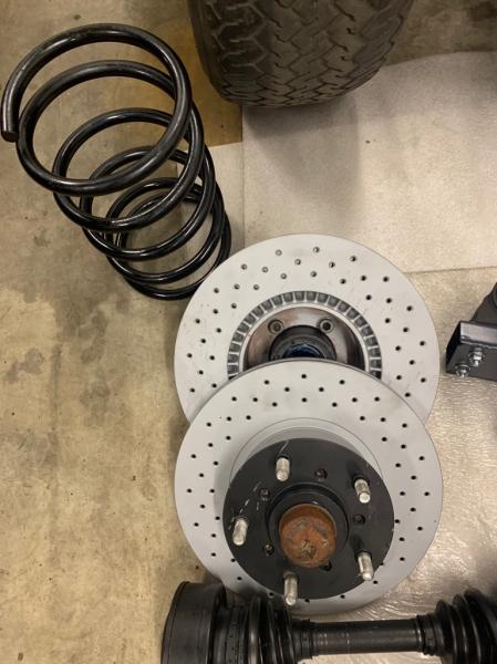

Verfasst: Fr 18. Jan 2019, 08:24
Die vorderen Stoßdämpfer schicken wir zwecks Überholung zu Bilstein,
komischerweise sind vorne kürzere Federbeine verbaut mit Upside-down Dämpfern. :O
Weiß da evtl. jemand bescheid, ob sich die CSL Stoßdämpfer von den normalen unterscheiden oder warum solche Dämpfer verbaut sind??
Schönes Wochenende :)

Verfasst: So 20. Jan 2019, 14:58
Hallo Pascal
Bist du dir sicher, dass dein Federbein kürzer als das normale ist? Die CSL Federbeine waren zwar (ausgenommen der Städtepakete) immer up-side down und mit verändertem Sturz, da die CSL ja keinen vorderen Stabi hatten, aber deshalb waren die Federbeine nicht kürzer. Lediglich die Federn waren progressiv. Ein Trugschluss ist ja leider immer noch, dass man die CSL Federn im normalen E9 als Tieferlegungsfedern benutzen kann. Die CSL Federn werden im fast 250 Kilo schwereren normalen E9 nur überbelastet und weiter zusammen gedrückt. Sie arbeiten deshalb auch nicht mehr in ihrem normalen Arbeitsbereich und dadurch kommt es sehr oft zum Federbruch.
