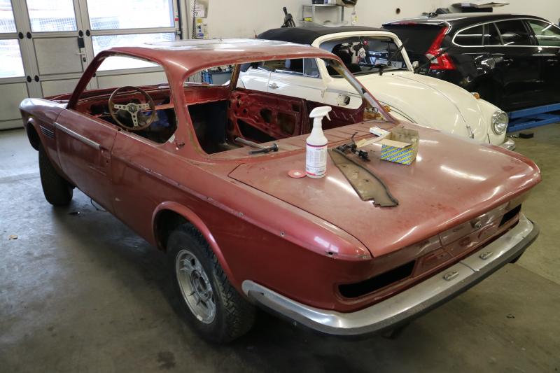

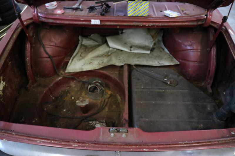

Hallo Liebe E9 Freunde,
Nach einer stressigen Reifen-Saison sind wir langsam zurück in der Klassik-Zeit :)
Ich wollte euch noch ein paar Bilder zukommen lassen, welchen sowohl unseren Fortschritt als auch den Umfang der Restauration ein wenig ablichtet.
Kommentare, Anregungen und sonstige Hirngespinste sind gerne willkommen :D :P
mit freundlichen Grüssen
Pascal Kuster

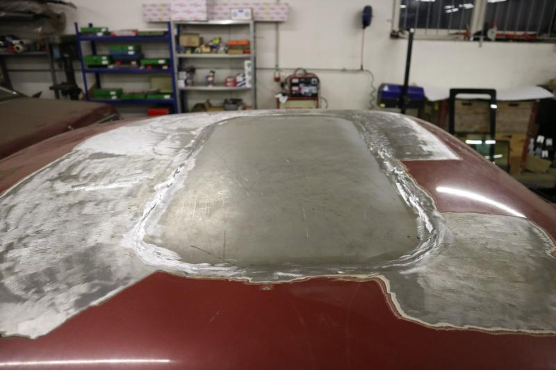

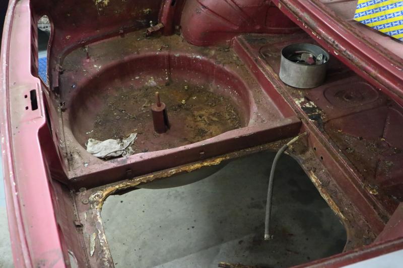

Sünden der 80er müssen auch wieder entfernt werden :O

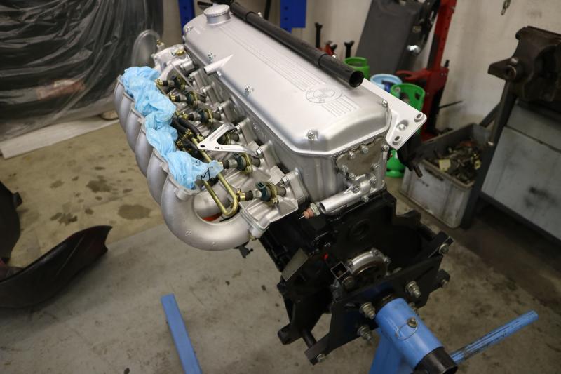

Motor wartet noch auf eine neue Ölpumpe, ansonsten ist dieser einbaufertig :)

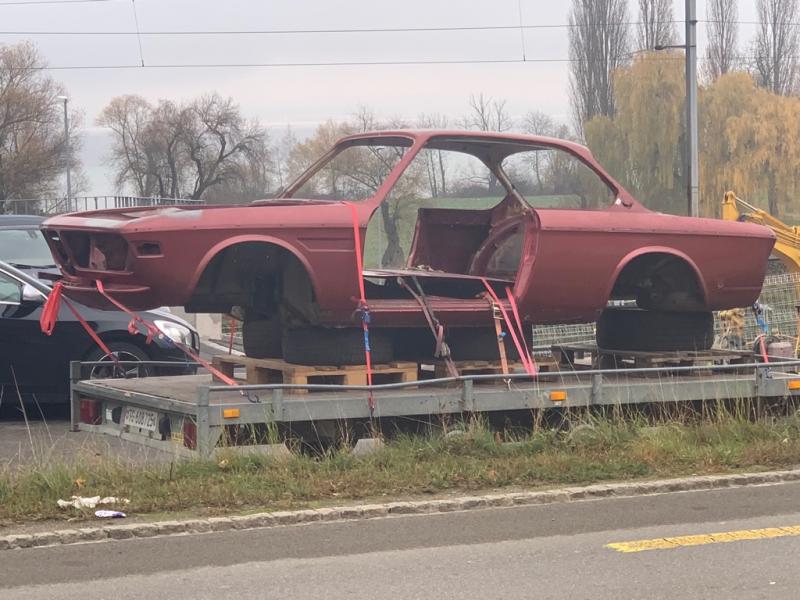

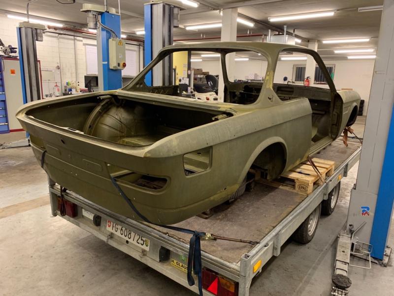

Aufgeladen und ab zum Ablaugen

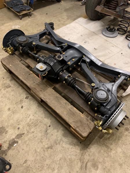

garage_kuster8596
Beiträge: 72
Registriert: Do 12. Jul 2018, 13:38
Re: Restauration 1973 3.0 CSL
Beitrag von garage_kuster8596 »

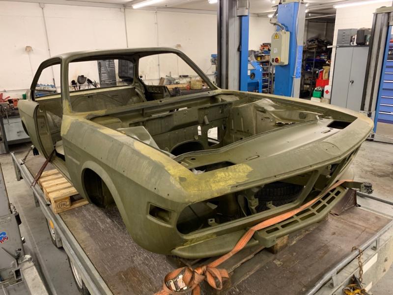

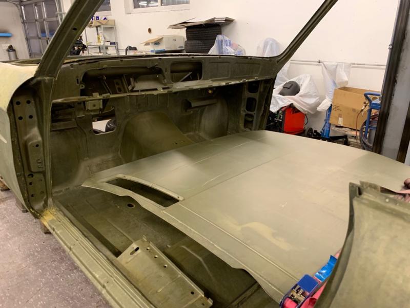

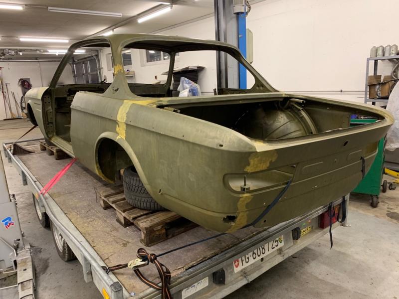

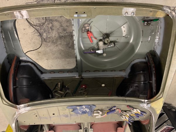

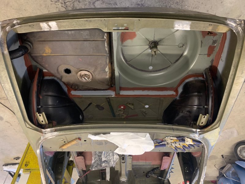

Update zum Restaurationsstatus
garage_kuster8596
Beiträge: 72

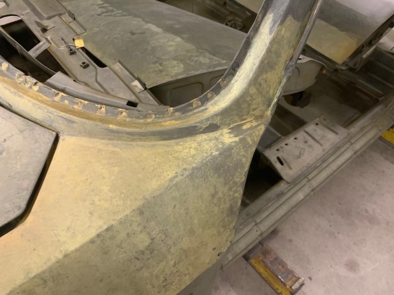

nach dem Ablaugen

Na, das sieht doch gar nicht so schlecht aus.
Ich finde dass das gut aussieht.

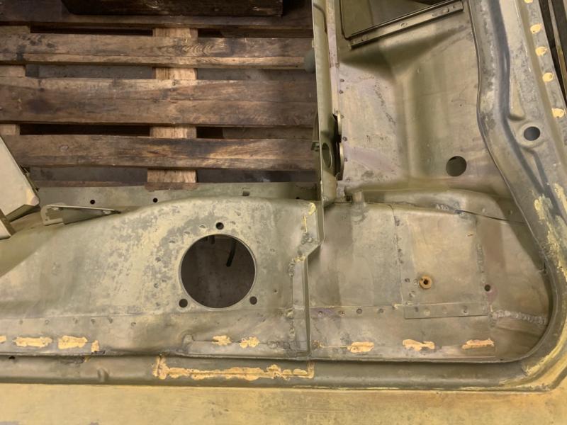

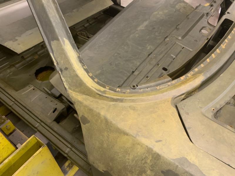

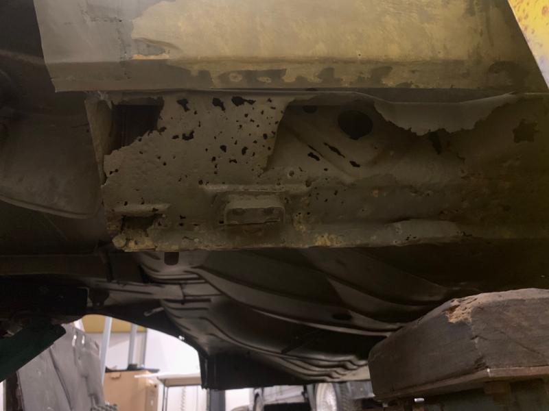

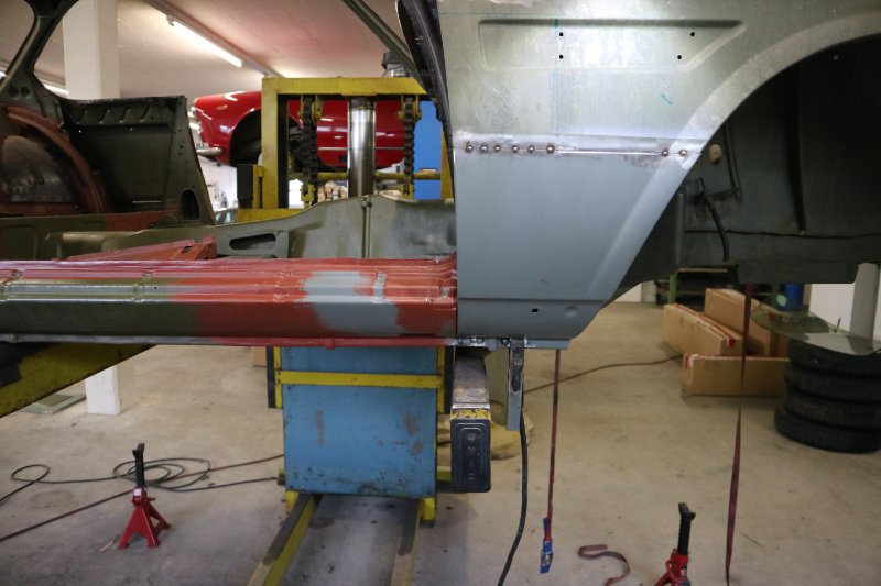

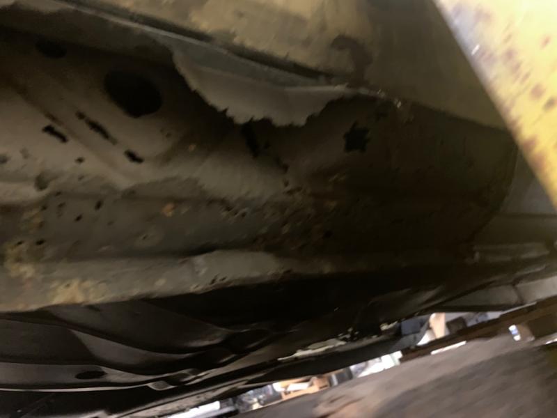

Was mir nicht klar wird: Wie sieht es im Schweller, A-Säule und Federbeinaufnahme vorn aus ?
garage_kuster8596
Beiträge: 72
sind auch sehr überrascht über den Zustand :O
hier die Bilder der Schweller links:

links Vorne
garage_kuster8596

Schweller rechts hinten:

Scheibenrahmen Frontscheibe:

Beiträge: 874
andilin hat geschrieben:Na, das sieht doch gar nicht so schlecht aus.
Schade,
Da sprechen wohl die Detailbilder, wie wahrscheinlich von einigen hier vermutet, eine andere Sprache.
Weiter viel Erfolg !

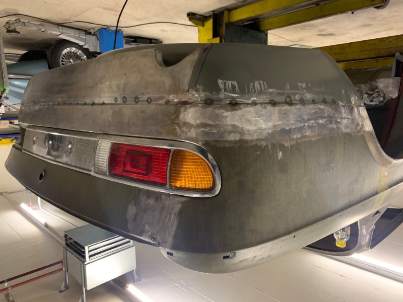

der nächste verdeckte gemeine Bereich ist die A-Säule vorne hoch; dann im Übergang auf die Federbeinaufnahme. Alles innen im Kotflügel.
Aber das wisst Ihr vermutlich eh schon....
Insgesamt hält sich der Rost m.E. in Grenzen. Da habe ich schon ganz andere Bilder gesehen.
Tolles Projekt und auch von mir weiterhin viel Erfolg !
Totalsanierung ist einfach der richtige Ansatz....
Hallo Willies13,
Vielen Dank für den Hinweis, ich werde dies unserem Carrossier weiterleiten :)
Sind auch positiv überrascht, hätten aufgrund der Basis ein schlimmeres Resultat erwartet :)
Wir waren auch der Meinung, dass keine andere Möglichkeit besteht als das Fahrzeug komplett zu Sanieren.. denn die Schwachstellen sind z.T. schon fies.
Falls man da einige unangenehme Stellen auslässt, fängt man bald wieder von vorne an..
Da wir uns den Wert bewusst sind und die Restauration für den/die zukünftige(n) Nachbesitzer detailliert dokumentieren werden,
sollte das Ganze schon Hand und Fuß haben.. Denn das letzte was wir wollen, ist eine legende zu verunstalten :)
mit freundlichen Grüssen,
Pascal Kuster

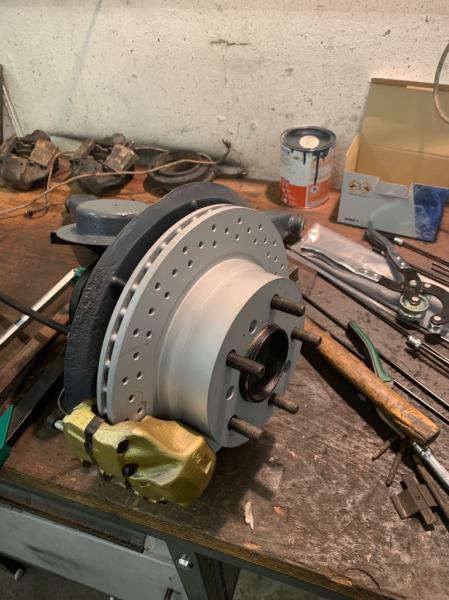

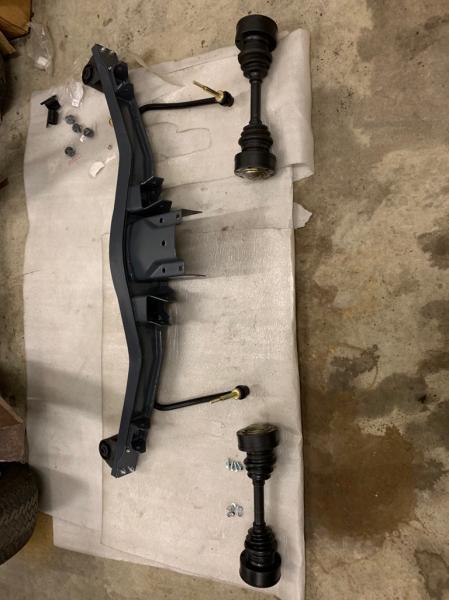

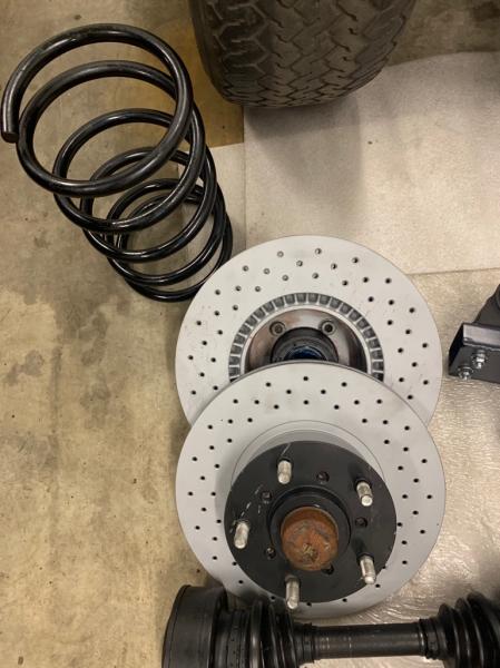

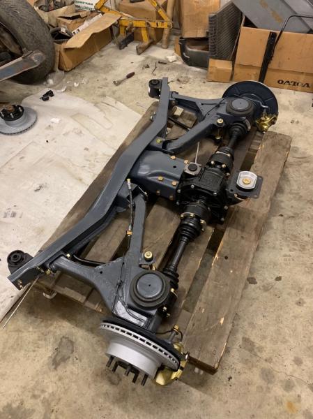

]Gutes Neues Gemeinde :D
kleines Update von Achsen und Bremsen :)
garage_kuster8596
Beiträge: 72
garage_kuster8596
Beiträge: 72
garage_kuster8596
Beiträge: 72
garage_kuster8596
Beiträge: 72
garage_kuster8596
Beiträge: 72
garage_kuster8596
Beiträge: 72
Die vorderen Stoßdämpfer schicken wir zwecks Überholung zu Bilstein,
komischerweise sind vorne kürzere Federbeine verbaut mit Upside-down Dämpfern. :O
Weiß da evtl. jemand bescheid, ob sich die CSL Stoßdämpfer von den normalen unterscheiden oder warum solche Dämpfer verbaut sind??
Schönes Wochenende :)
garage_kuster8596
Beiträge: 72
garage_kuster8596
Beiträge: 72

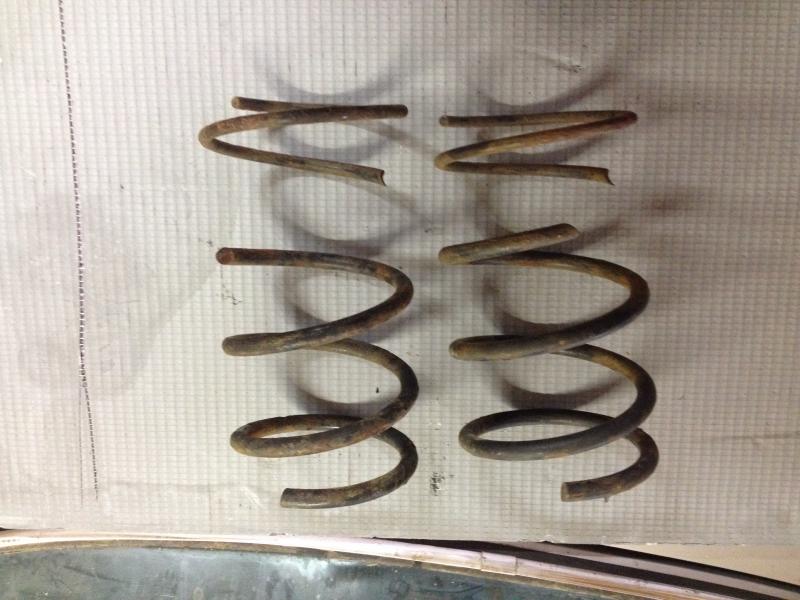

Beiträge: 1629
Hallo Pascal
Bist du dir sicher, dass dein Federbein kürzer als das normale ist? Die CSL Federbeine waren zwar (ausgenommen der Städtepakete) immer up-side down und mit verändertem Sturz, da die CSL ja keinen vorderen Stabi hatten, aber deshalb waren die Federbeine nicht kürzer. Lediglich die Federn waren progressiv. Ein Trugschluss ist ja leider immer noch, dass man die CSL Federn im normalen E9 als Tieferlegungsfedern benutzen kann. Die CSL Federn werden im fast 250 Kilo schwereren normalen E9 nur überbelastet und weiter zusammen gedrückt. Sie arbeiten deshalb auch nicht mehr in ihrem normalen Arbeitsbereich und dadurch kommt es sehr oft zum Federbruch.
gebrochene CSL Federn.jpg (65.02 KiB) 70044 mal betrachtet
