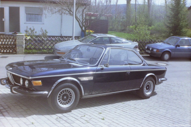

In den Jahren 1991 - 1998 bin ich den Wagen regelmäßig als Zweitwagen gefahren, 1995 dann der erste kritische TÜV und die notwendigen Karosseriearbeiten an den Schwellern wurden mit meinem Erstfahrzeug (Ford Escort RS Turbo) bezahlt. D.h. von 1995 - 1998 wurde der E9 ganzjährig gefahren. Ob das so schlau war? :O
1998 bekam ich einen Firmenwagen mit Tankkarte und der E9 wurde mir zu teuer, verkaufen wollte ich ihn nicht und in der Garage war Platz. Da stand er dann 5 Jahre bevor er beim ersten Versuch der Wiederinbetriebnahme durchgefallen ist.

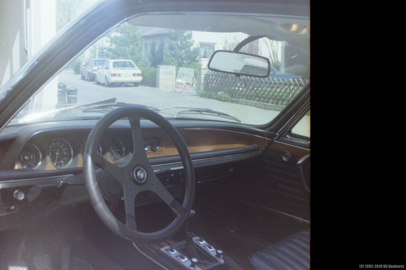

Foto: Nach 5 Jahren ohne Staubschutz aus der Garage abgeholt.
Foto: Bei der Entstaubung, vor dem Räderwechsel. Ist halt schon ein hübscher.

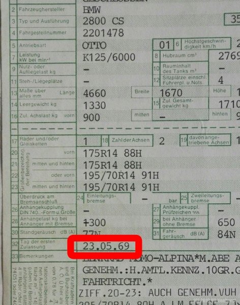

Von BMW wurde ein Zertifikat angefordert. Auslieferung an ein BMW Autohaus A. Mayer KG in Onstmettingen (Albstadt) am 22.5.1969.
Vergleich mit Karossierienummer (auf und hinter(!) der Karmann Plakette) und Motornummer ergab "matching numbers".
Farbe: Polaris Silber
Entschluss: Mein 2800 CS wird einer Vollrestauration unterzogen und soll in Orignalfarbe zum 50. Geburtstag wieder auf die Straße

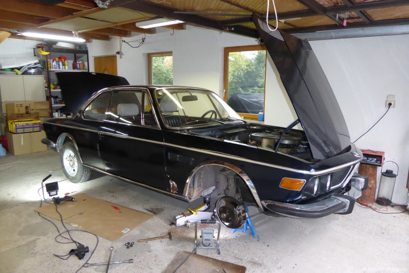

Bei der Revision der Bremse habe ich, wohl bedingt durch die lange Standzeit, einen Radlagerschaden festgestellt. Die Demontage der festsitzenden Bremssättel taten den Bremscheiben auch nicht gut, so daß ich die Lager inkl. Scheiben austauschen musste.
Foto: Begutachtung der Bremse
Foto: Revision der Radlager

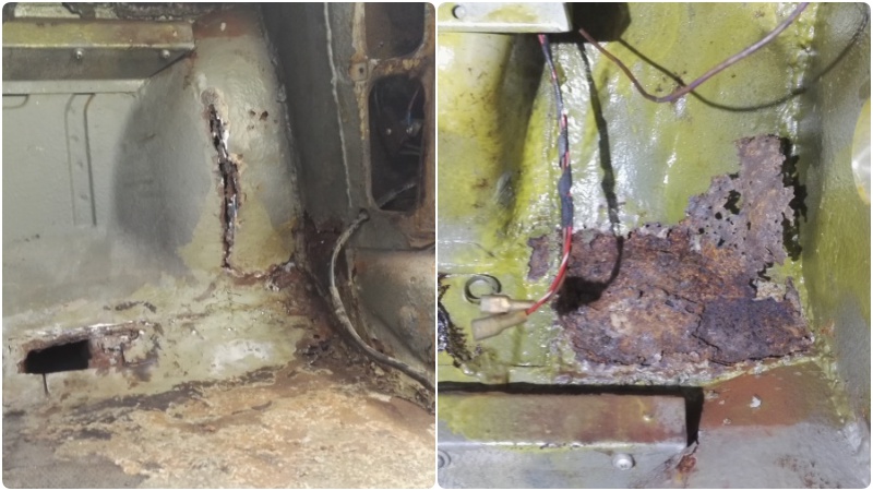

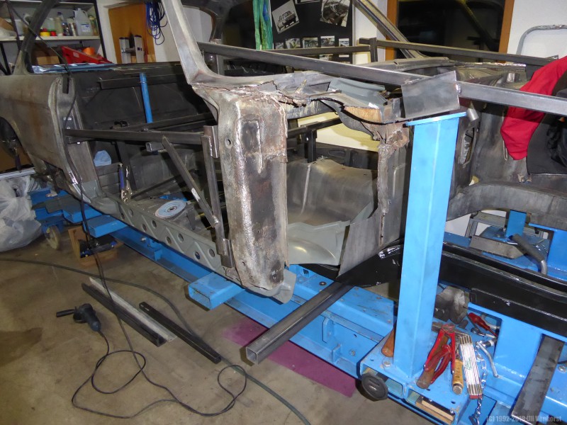

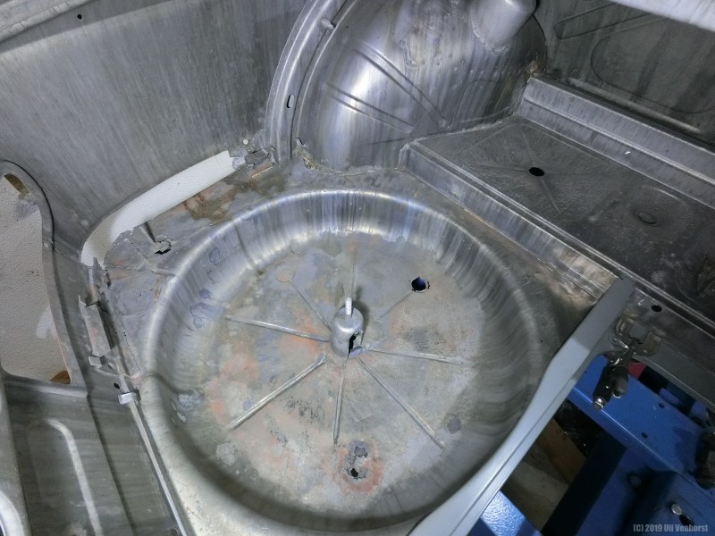

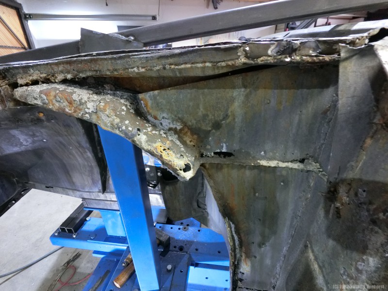

Die nächsten Schritte folgen. Abmontieren der ersten Anbauteile und Begutachtung der offensichtlichen und notorischen Schwachstellen bezüglich Rost. Durch viele Bilder im Forum war ich vorgewarnt und erwartete das, was ich dann letztendlich auch vorgefunden habe. Mein E9 ist da keine Ausnahme.
- Rost an der A-Saule
- Rost im Schweller
- Rost im Bodenblech
- Rost im Kofferraum
... hat er alles. :-(
Foto: Rost A-Säule, Bodenblech
Foto: Rost Schweller, Kofferraum
Ich denke, das ist alles machbar.
Dann aber doch noch Bauchschmerzen. Beim Anheben des CS über die Längsträger hat es "Knack" gemacht. Hier ist der Wagenheber in den Träger eingedrungen.
Foto: Rostloch im Motorträger
Die große Frage die sich stellt ist natürlich: "Wieviel Rost befindet sich noch unter dem Lack und der Spachtelmasse?". Beim Heraustrennen der Heckschadstelle habe ich ca. 1cm Spachtelmasse und doppelte Bleche vorgefunden. Um das alles herauszufinden muss der Lack ab, und das geht am besten im Tauchbad.

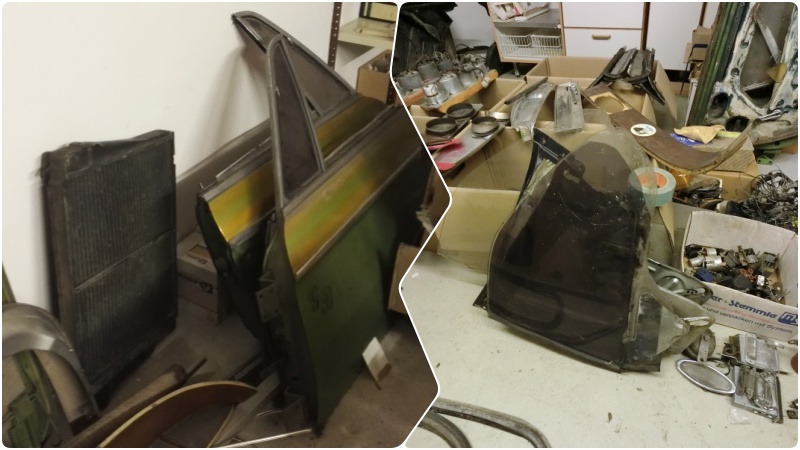

Um die Blechwochen auszunutzen, wurde erst einmal das Teilelager inspiziert. Ich hatte ja seinerzeit ein Schlachtfahrzeug nebst Blechteilen dazubekommen.
Foto: Bestandsaufnahme Ersatzteile
Freude kam auf, als ich im Lager beide Innenradhäuser, original BMW, wiedergefunden habe.

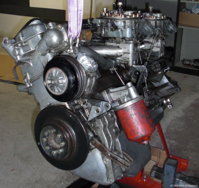

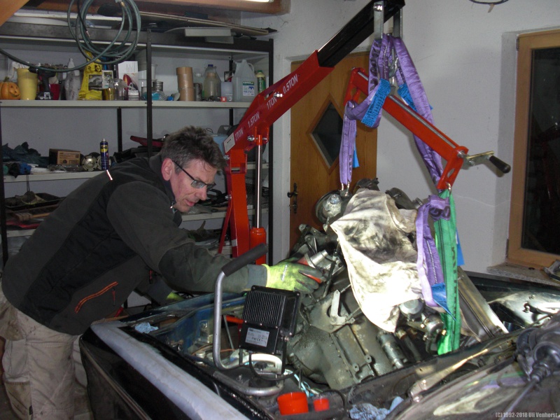

Das Frühjahr wurde trotz Kälte in der Garage dazu genutzt sämtliche Anbauteile auszubauen. Im Motorraum insbesondere LIMA, BKV, Kühler, Wasserbehälter, Servopumpe, Servoölbehälter und zusätzlich der Zündverteiler, da der beim Ausbau zu exponiert herraussteht und abbrechen kann.
Ein besonderer Meilenstein war dabei der Ausbau des Motors ohne Hebebühne von oben und mit angeflaschtem Getriebe. Mit Motorkran und Balancebrücke ging aber auch das. Anfang Februar, mitten in der Nacht war es dann soweit. Der Motor hängt am Haken und ist draußen.
Foto: Vorsichtiges Rausheben mit permanenter Justage des Balancierers
Foto: Da hängt er am Haken mit 20 Jahre altem Dreck
Motor und Getriebe müssen einiges an Gewicht haben, da sich danach die gesamte Front deutlich nach oben bewegt hat.

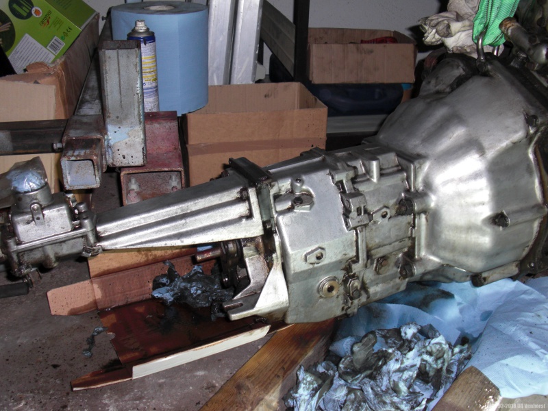

Trennung von Motor und Getriebe und anschließender Reinigung. Sieht schon wieder gut aus...
Foto: Original ZF 4 Gang Getriebe mit Glocke
[img]hhttps://maschalab.de/wp-content/uploads/2026/02/CIMG7452_s.JPG[/img]
Foto: ZF Typschild

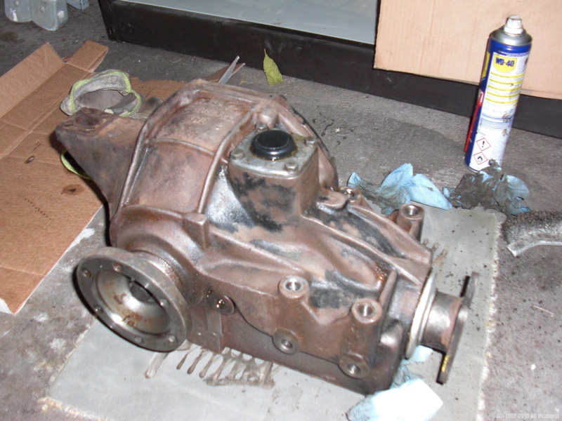

Beiträge: 384
Weiter geht es mit den beiden Achsen. Der Wagen wurde soweit aufgebockt, daß die Achsen abgeschraubt und per Wagenheber abgelassen werden konnten.
Foto: Nach Ausbau der Hinterachse
Foto: Differentialgetriebe

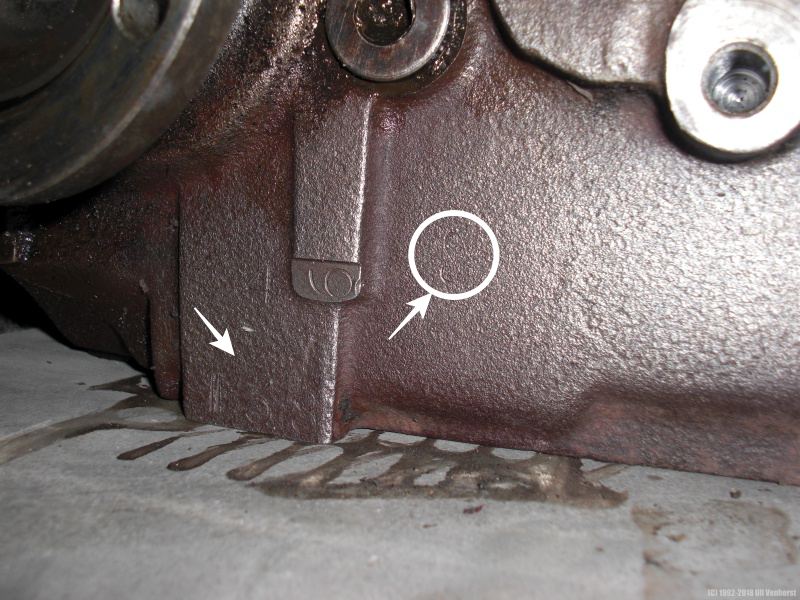

Nach der Reinigug des Differentials wollte ich wissen ob es ein Sperrdifferential ist.
Die Dokumentation sagt, daß in den frühen 2800 CS ab Werk ein Sperrdifferential verbaut wurde (25%). Später gab es die nur als Sonderausstattung.
Das sollte mit einer eingeschlagenen "S25" gekennzeichet sein. Zunächst habe ich nur die Übersetzung gefunden (linker Pfeil: 11:38) und bei richtigem Lichteinfall habe ich dann auch noch ein "S" entdeckt, jedoch ohne Angabe der % Zahl.
Frage an die Experten: Ist es nun ein Sperrdifferential wobei bei den ersten Versionen auf die % Zahl verzichtet wurde? Die 40% Variante kam ja erst ein paar Jahre später.

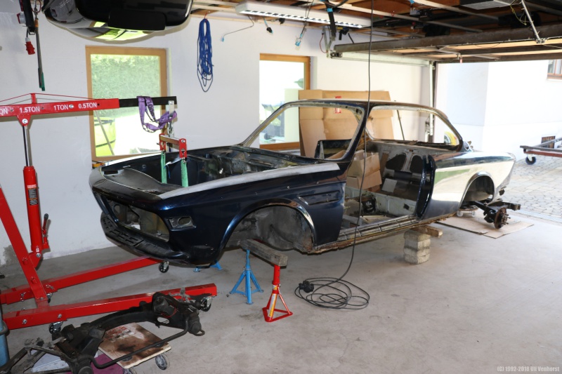

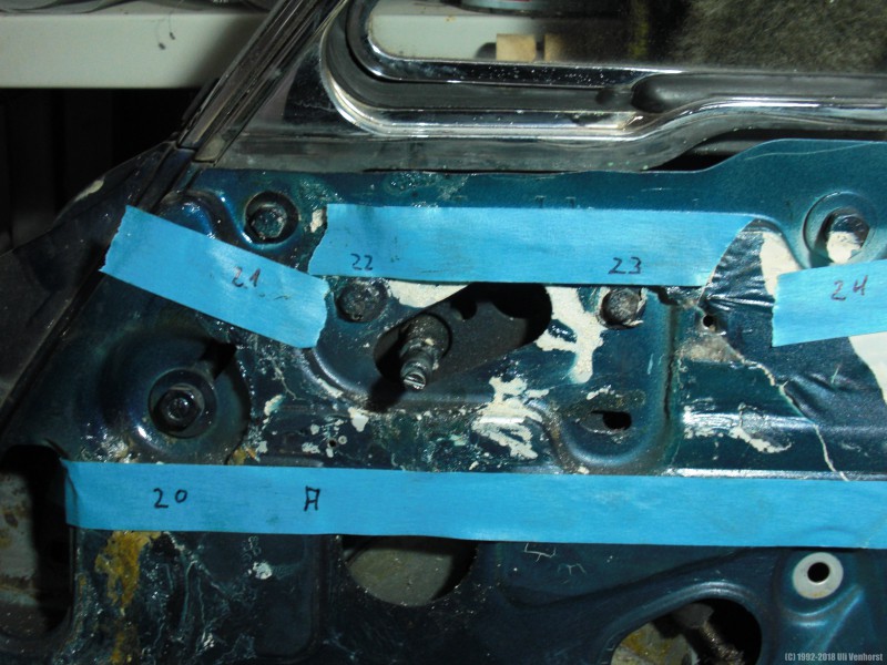

Die Entkernung ging zügig voran, sind doch fast alle Teile nur geschraubt. Die wenigen Popnieten am Dachhimmel und den Chromteilen an A und B Säule waren schnell aufgebohrt.
Wichtig ist die permanente Dokumentation VOR dem Abschrauben. Hier wurden Sticker mit Nummern neben den Schrauben geklebt, Foto gemacht und danach mit der Nummer eingetütet.
So kann ich später beim Zusammenbau die Plastikbeutel der jeweiligen Baugruppe nehmen und auf dem Bild ist dann zu erkennen wo die Schrauben wieder hingehören.
Foto: Nummerierung der Schrauben an Beifahrertür

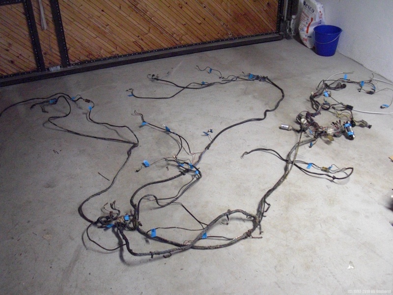

Auch der Kabelbaum muss vorher ordentlich dokumentiert und mit Stickern versehen werden
Foto: Hinterer Kabelbaum
Der Innenraum leert sich zusehend ...
Foto: Letzte Aktion, Lenksäule und Handbremshebel ausbauen
Foto: Geschafft! Die Karosserie ist nackt und aufgebockt

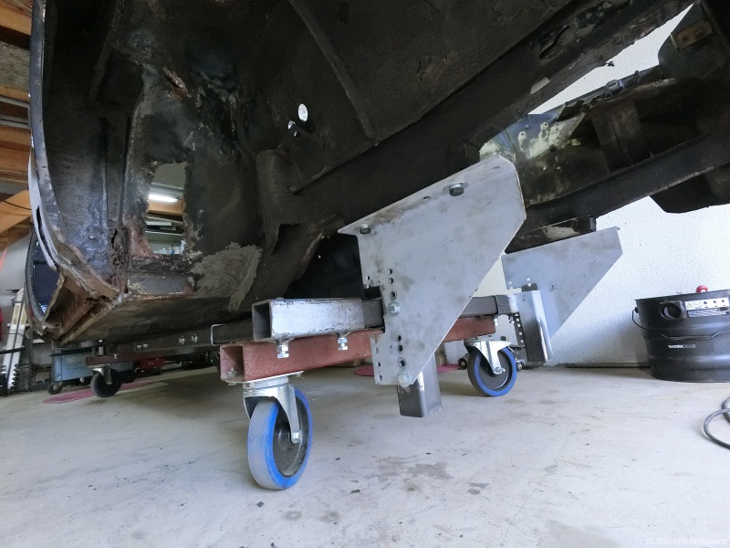

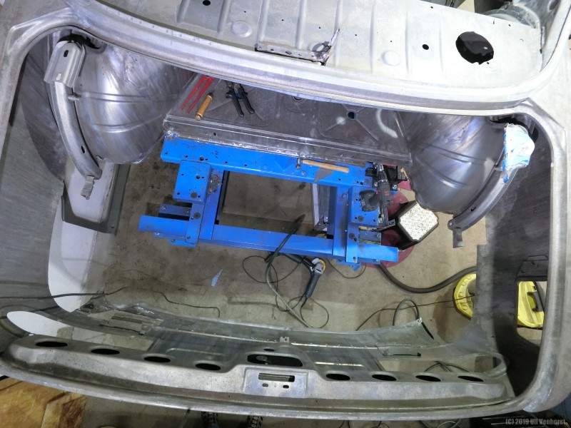

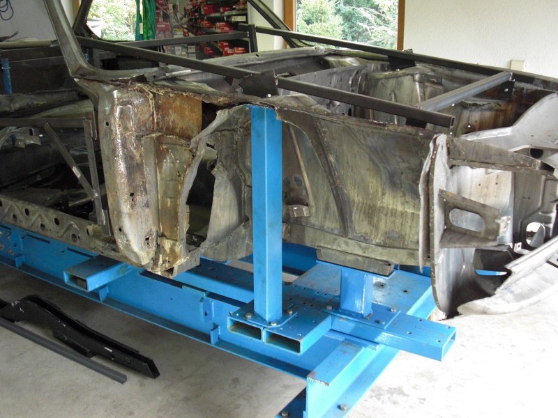

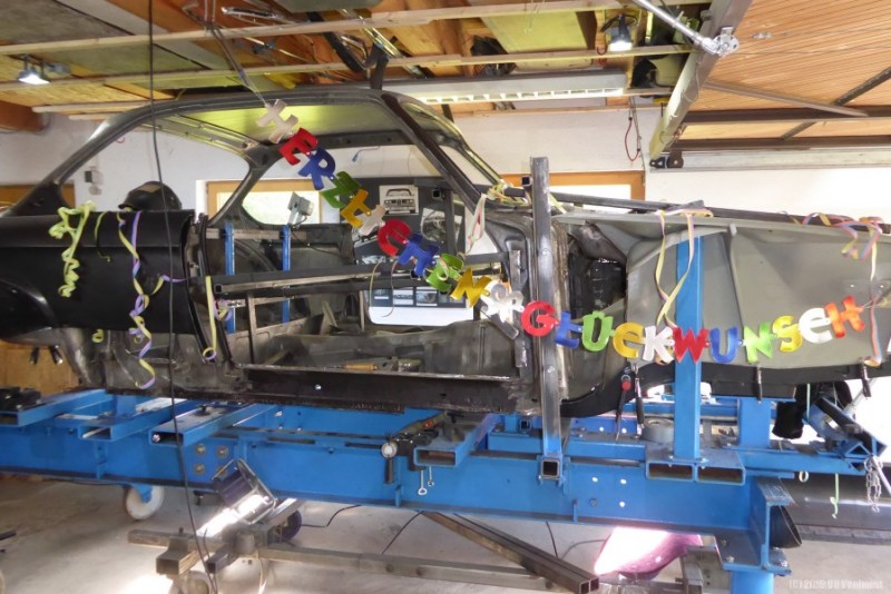

Beiträge: 384

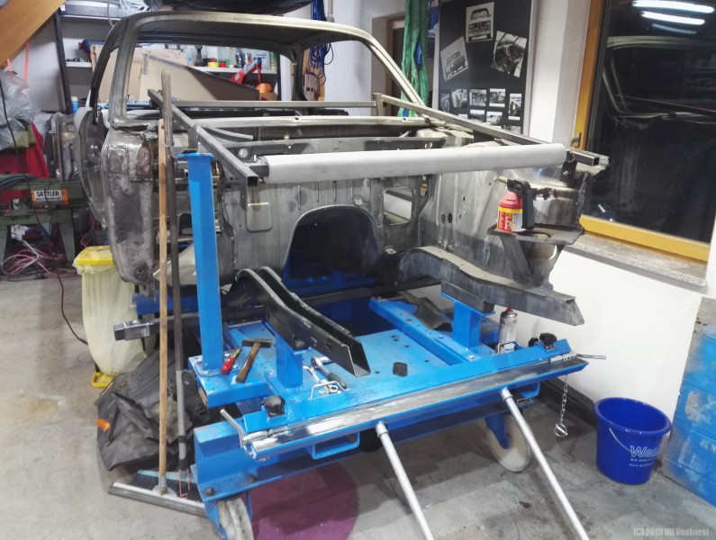

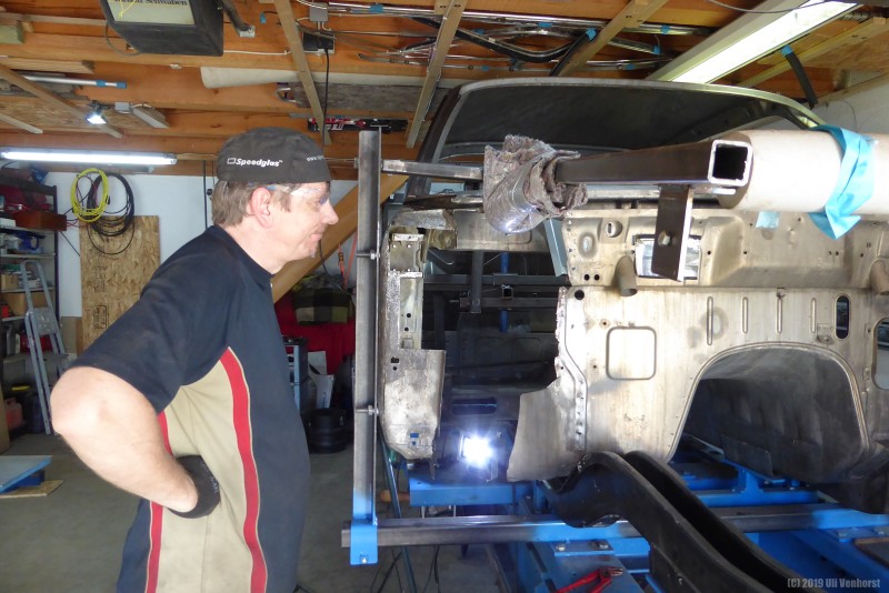

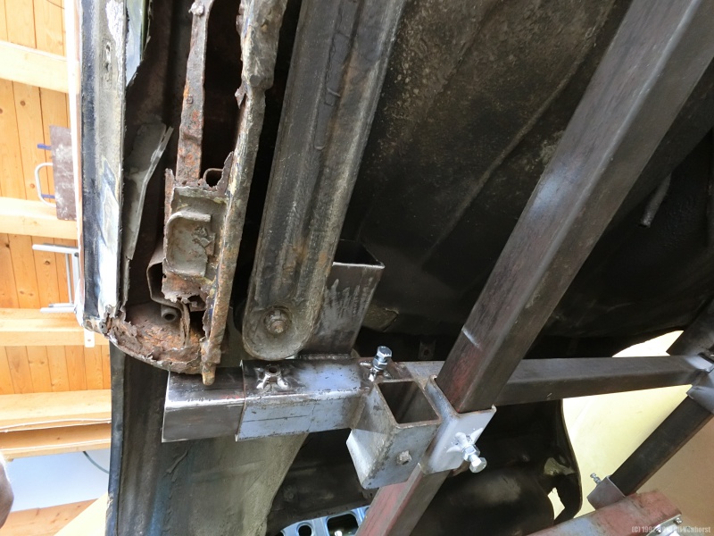

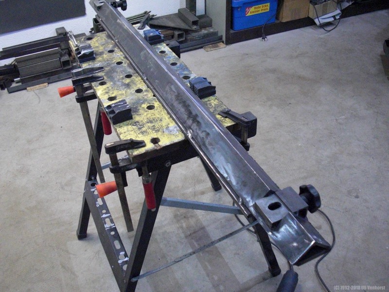

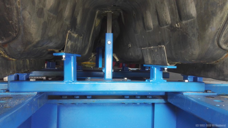

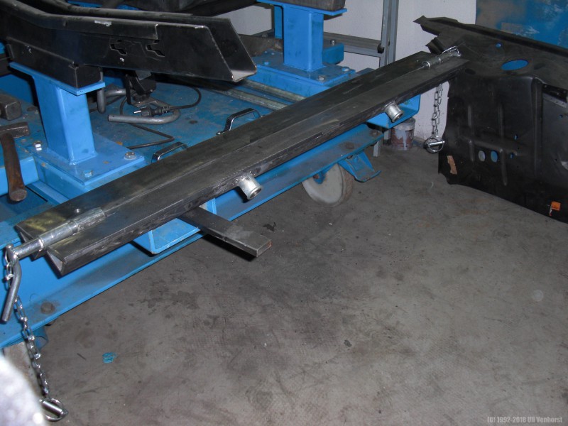

Das Gestell habe ich parallel angefertigt und dabei meine ersten Schweißerfahrungen gemacht. Mit 4mm Vierkantrohren ist das eine gute Übung. Das Gestell wollte ich so aufbauen, daß es flexibel ist und sich zudem auch leicht zerlegen läßt. Länge, Positionen der Aufnahmepunkte, sowie Höhenausgleich vorne gegenüber hinten sollte möglich sein. Das Schweißen hat dabei viel Spaß gemacht.
Foto: Das Gestell, aber wie bekomme ich das unters Auto?!
Der Vorteil von meinem zerlegbaren Gestell war die Möglichkeit es unter dem Auto zu montieren, so dass ich ohne Hebebühne auskam.
Foto: Beim Einfall mit dem Zusammenbau unter dem Auto
Foto: Aufnahme vorne am Motorträger
Foto: Aufnahme hinten mit den Hinterachsgummi und Schubstange
Verwendet wurden 4 lenkbare Rollen, 200mm, 400kg, zwei davon mit Bremse
Zuletzt geändert von Maschalab am Mi 11. Feb 2026, 14:08, insgesamt 4-mal geändert.

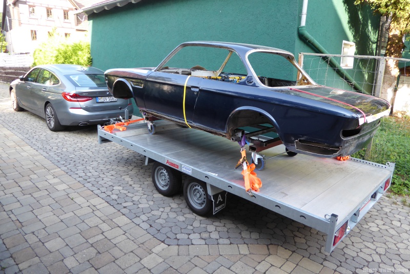

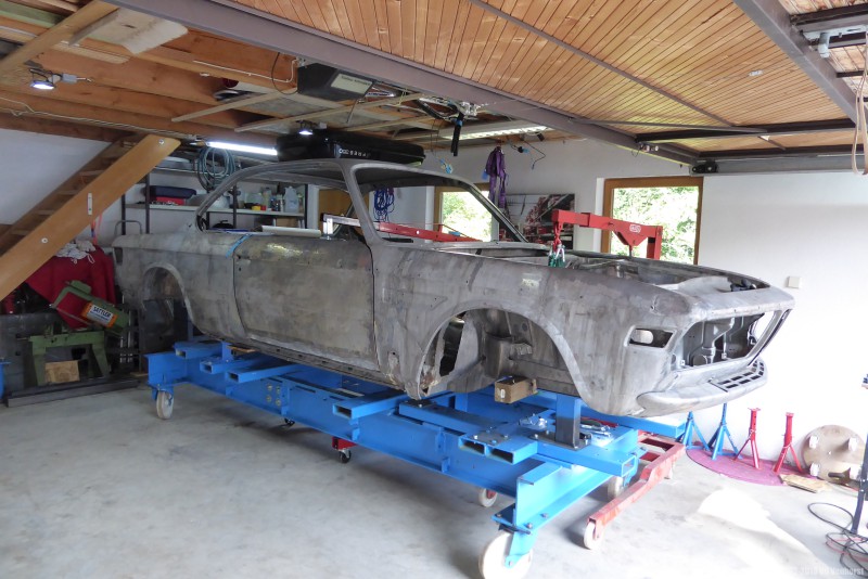

Beiträge: 384

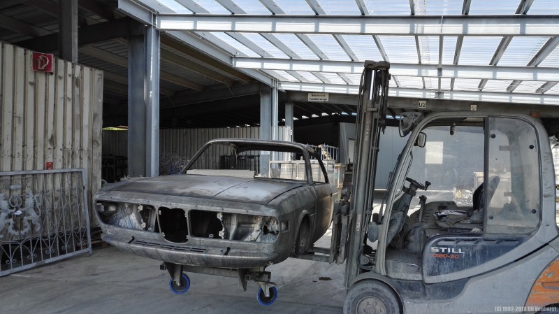

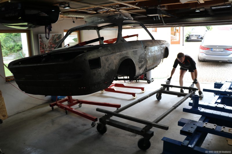

Den Termin im EZZ Zweibrücken habe ich bestätigt bekommen. Ende Juni ist es soweit.
Quer in der Garage geparkt, dank voller Beweglichkeit mit 4 Lenkrollen-Gestell. Kann ich nur empfehlen und die Mehrkosten für die zwei Extrarollen halten sich in Grenzen.
Foto: Querparker

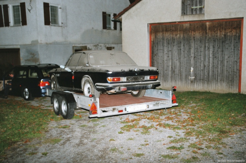

Der Anhänger wurde gemietet und die Karosserie geladen und verzurrt. Von mir zuhause sind es ca. 210 km nach Zweibrücken.
Foto: Karosse auf Trailer

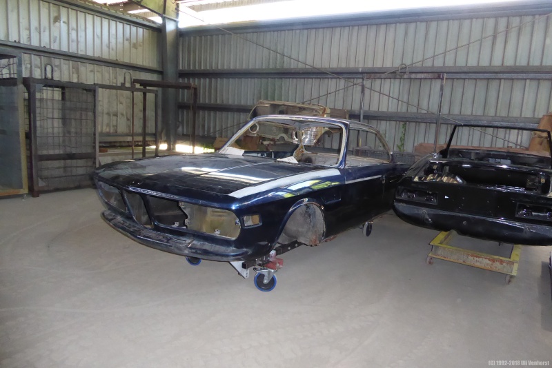

Samstag 23. Juni 2018, das letzte Foto in Toyota Blue
Foto: Mein E9 im Lager des EZZ Zweibrücken
Jetzt heißt es erstmal Warten und Hoffen, dass unter dem Lack nicht zuviel kaputt ist...

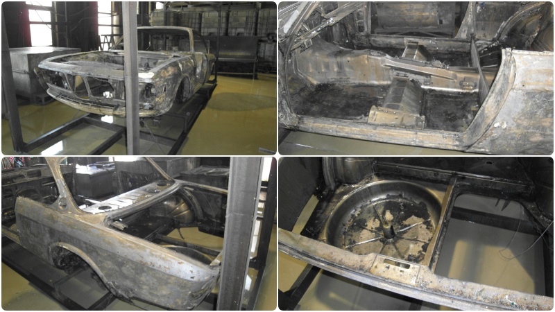

Beiträge: 384

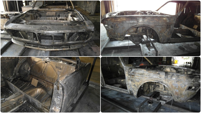

Das EZZ war so freundlich und hat Bilder der einzelnen Phasen der Entlackung gemacht. Leute mit empfindlichen Magen, jetzt bitte wegsehen ;-)
Die Karosserie wird dabei mehrere Tage in ein Tauchbad mit Lauge gegeben, dabei wird Lack, Spachtelmasse und Unterbodenschutz aufgeweicht.
Foto: Nach erstem Tauchbad
Nach dem Tauchbad wird das Blech mit Hochdruckreiniger abgespritzt und dabei die losen Lackschichten entfernt. Dieser Vorgang muss solange wiederholt werden bis das nackte Blech übrig bleibt.
Foto: Nach erstem Hochdruckreinigen
Foto: Nach 2. Durchgang, Tauchbad
Foto: Nach 2. Reinigung
Der letzte Schritt ist eine Rostkonservierung auf Wasserbasis, die verhindert Flugrost für ein paar Wochen. Das Auto sollte dabei nicht nass werden, da dabei die Konservierung abgespült wird.
Zuletzt geändert von Maschalab am Mi 11. Feb 2026, 14:07, insgesamt 4-mal geändert.

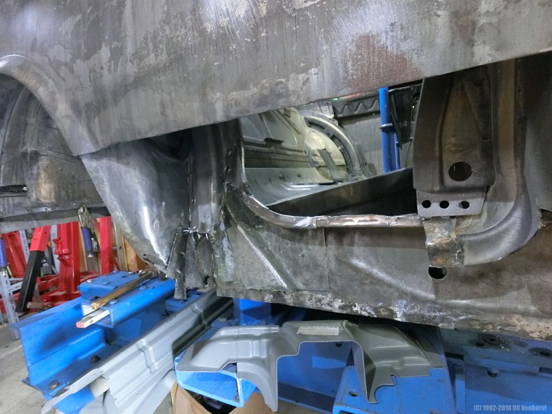

Beiträge: 384

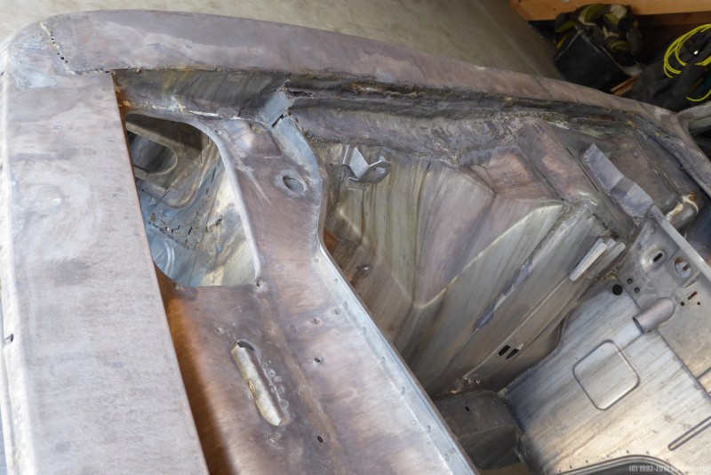

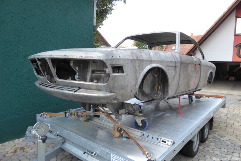

Samstag 14. Juli, Entlackungszentrum Zweibrücken
Die Karosserie ist vollständig entlackt und abholbereit. Aus der Ferne sieht es gut aus, aber je näher ich dem Blech komme ...
Foto: Im EZZ, zur Abholung bereit
Foto: wieder daheim

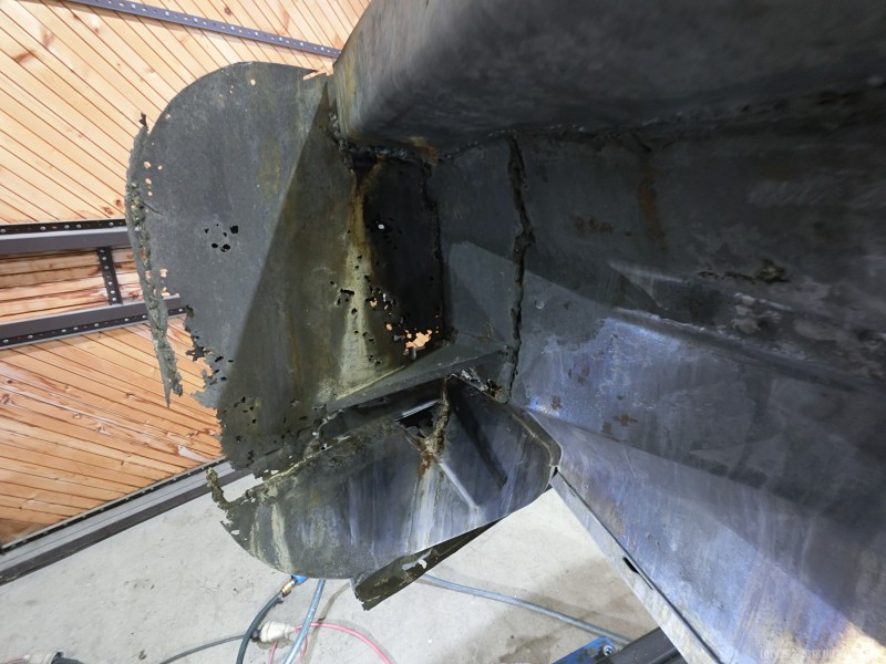

Kein Rost mehr, dafür Löcher wo keine sein sollten. Die konnte man vorher nicht sehen und wurden vermutlich nur noch vom Lack und Unterbodenschutz gehalten.
Foto: Loch im Frontblech hinter linkem Scheinwerfer
Außerdem: Pfusch bei frühen Restaurationen, Gebrutzel per mit E-Hand Schweißgerät wohin man nur schaut, Bleche einfach über alte Rostschäden drübergebraten.
Foto: Ein einziges Flickwerk!

Vielen Dank für eure Kommentare. Ich habe mich inzwischen wieder gefangen und mich an den Anblick in meiner Garage gewöhnt. Es geht auf jeden Fall weiter ...
Der Grund für die Totalentlackung liegt auf der Hand, ich wollte von vornherein wissen mit was ich es zu tun habe. Obwohl ich den E9 schon 27 Jahre besitze kenne ich die frühen Jahre und entsprechende Basteleien an dem Wagen nicht.
Bei der Historienrecherche bin ich nicht weit gekommen, außer meinem eigenen Auftrag 1994, ihn über den TÜV zu bringen, und dass er Ende der 80er vom Vorbesitzer "restauriert" wurde ist nichts bekannt. Der Vorbesitzer konnte mir nur noch sagen, daß der Wagen im Bodenseeraum von einem "Puff-Lui" gefahren wurde (mit rotem Lederbesatz). danach verliert sich die Spur.
Die Vorwärtssuche hat auch nichts ergeben, außer Autohaus und Auslieferungsdatum gibt es keine weiteren Informationen, da die Unterlagen nicht mehr vorhanden sind. Das Autohaus hatte seinerzeit Fiat und BMW im Verkauf. Die BMW Sparte wurde jedoch irgendwann aufgegeben und dabei ist auch das Archiv verlorengegengen.
Foto: BMW / Fiat Autohaus Maier in Onstmettingen
Da der Wagen nicht verkauft werden soll handelt es sich nur um nicht realisierte Gewinne / Verluste. Solange ich mit den Investitionen unter dem aktuellen Marktwert bleibe ist es lediglich eine Umwandlung von Geld in Auto. Desweiteren gehe ich nicht davon aus, dass der Wert des Wagens fällt, sofern jetzt die Restaurierung nachhaltig wird. Bei entsprechender Pflege halten sich die Folgekosten dann auch in Grenzen.
Viel Blech wollte ich vor der Entlackung nicht raustrennen, da die Stabilität stark darunter leidet und ich einen Verzug vermeiden will. Hier werde ich den Ratschlag von Gerhard (per PN) befolgen und ihn vom Transportgestell runternehmen und auf eine Celette Richtbank aufspannen. Die habe ich gestern gefunden und wird diese Woche noch abgeholt. Bilder folgen dann...
Bis dann,

Die Celette Richtbank ist inzwischen eingetroffen und musste erstmal tiefergelegt werden. Der Vorbesitzer hat sie durch massive Zwischenstücke erhöht, um damit besser arbeiten zu können. Da die Deckenhöhe bei mir in der Garage nicht ausreicht, müssen die raus.
Foto: Richtbank mit montierter Erhöhung
Desweiteren mussten sämtliche Gewinde nachgeschnitten werden oder M16 Muttern z.T. ersetzt werden. Die Traversen werden mit M16 Senkkopfschrauben fixiert, die waren leider auch nicht dabei. Der Richtsatz für den E9 ist auch nicht so leicht zu bekommen oder die Miete ist sehr hoch. Da ich nicht wirklich "Richten" muss, war der Plan, die notwendigen Aufnahmeständer selbst anzufertigen. Die Spaltmaße meines E9 sind gut und da ich viele Bleche heraustrennen muss, soll die Karosserie an möglichst vielen Punkten fixiert werden um einen Verzug zu vermeiden.
Die blanken Stahlplatten (8mm stark) wurden online mit entsprechende Lochung bestellt. Sie dienen später als Träger für die Quadratrohre, die daran geschweißt werden.
VG Uli
Zuletzt geändert von Maschalab am Mi 11. Feb 2026, 14:06, insgesamt 3-mal geändert.

Nachdem die ersten 4 Aufnahmehalter angefertigt wurden konnte der Wechsel vom Transportgestell zur Richtbank erfolgen.
Mangels Hebebühne wurde die Karosserie mit einem zweiten Motorkran vom Gestell angehoben, so daß es herausgefahren werden konnte.
Foto: Entfernen des Transportgestells
Das war schon etwas abenteuerlich und ich würde es so auch nicht mehr machen. Dafür gibt es spektakuläre Bilder...
Foto: Flying E9
Die Richtbank konnte dann unter den E9 geschoben werden und beim langsamen Ablassen und mit etwas Überzeugungsarbeit "flutschen" die Langschrauben der Hinterachsaufnahme in die dafür vorgesehenen Aufnahmen. Die vorderen Träger waren an der Karosserie montiert und wurden nach Ablassen auf den 8mm Stahlplatten angeschweißt und fixiert.
Foto: Fixiert auf Richtbank
Als nächste Aktion kommen die zusätzlichen Aufnahmepunkte dran, die ebenfalls individuell angefertigt werden.
VG Uli

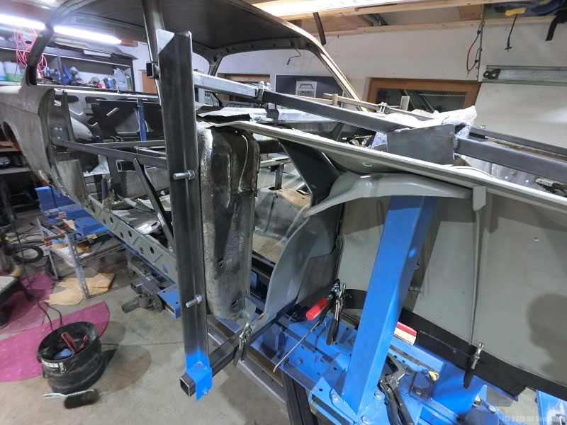

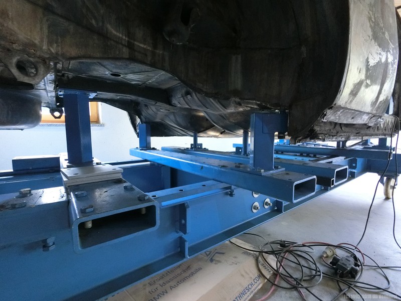

Hallo allerseits. Inzwischen sind weitere 6 Wochen vergangen und ich war nicht untätig. Nachdem die Blechkiste auf der Richtbank montiert war ging es weiter mit der Herstellung zusätzlichen Aufnahmepunkte um einen Verzug zu vermeiden.
Foto: Hintere Aufnahme an der Halterung Differentialgetriebe
Foto: Lager für die Achsträger, sowie Standfuß für den inneren Rahmen (geht durch den Ausschnitt der Gangschaltung)
Foto: Ein Alien bei der Herstellung der Säule für das innere Radhaus ...
Foto: ... und nach der Montage, bei abgenommenem Kotflügel

Beiträge: 384
Der innere Rahmen bekam insgesamt 5 Aufnahmepunkte an der Richtbank.
Zwei bei den hinteren Sitzen, wobei die vorhandenen Lackablauflöcher als Durchgangspunkte für die Rohre verwendet wurden.
Ein Aufnahmepunkt bei der Gangschaltung sowie die beiden Enden der Standfüße für die vorderen Radhäuser.
Der Rahmen wurde nach vorne zur Aufnahme der Motorhaube verlängert und dort auch querverstrebt.
Zur Erinnerung: Ich werde beide inneren Radhäuser austauschen und auch den linken Motorträger komplett ersetzen.
Foto: Innerer Rahmen, mit Querverstrebung zur B und A Säule, sowie Verstrebung Tunnel mit Innenschweller
Foto: Rahmen im Frontbereich mit Abstützung an den Radhäusern
Zusätzlich habe ich noch die vorderen Getriebeaufnahmehalter genutzt um einen weiteren Aufnahmepunkt zu erstellen. Ich denke der wird notwendig sein, wenn die linke A-Säule freisteht, da ich an der Seite viel heraustrennen muss.
Foto: Vordere Aufnahme an der Getriebehalterung
Mag sein, das ist ist alles übertrieben, macht aber alles unheimlich Spaß und ich werde mit meinem Schweißgerät immer vertrauter. Schaden tut's auf jedenfall nicht, kostet im Wesentlichen nur Zeit.
Ab jetzt wird geflext, geschnitten, gesägt, da wo entweder Rost war oder die ursprünglichen Schweissarbeiten in Flickenteppichen resultierten.
Bis zum nächsten Mal,

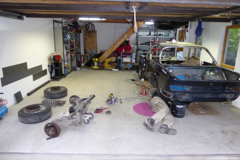

Hallo Leute,
die letzten beiden Monate war ich beruflich sehr eingespannt, zudem hat mich das plötzliche Ende des Sommers (Ende Oktober ;-) stark eingebremst.
In der Garage wurde es deutlich ungemütlicher und die Arbeitsstunden entsprechend weniger. Ich bin aber trotzdem etwas weitergekommen und habe angefangen die maroden Teile herauszutrennen. Der linke Kotflügel wurde ebenfalls abgenommen, wie erwartet sah es darunter schlimm aus.
Foto: Nach der Entfernung des linken Kotflügeles
Foto: Schottblech zum Radhaus
Desweiteren habe ich den Verstärkungsschweller rechts auch im hinteren Bereich vollständig entfernt. Das war extrem aufwändig, da hier mehrere Bleche aufeinander liegen und die Verstärkung in der Mitte war.
Foto: Verstärkungsschweller entfernt
Auch das rechte innere Radhaus wurde sorgfältig herausgetrennt, ebenso der rechte Längsträger, sowie die gesamte Frontmaske.
Der gesamte Vorderbau ist jetzt weg und man sieht schon ein paar Neuteile, die aber vor dem Einschweißen erst noch entlackt werden müssen.
Die Karosserie soll ja eine KTL Beschichtung bekommen und dafür muss sie ja blank sein.
Foto: Vorderbau rechts entfernt
Zuletzt geändert von Maschalab am Mi 11. Feb 2026, 14:05, insgesamt 5-mal geändert.

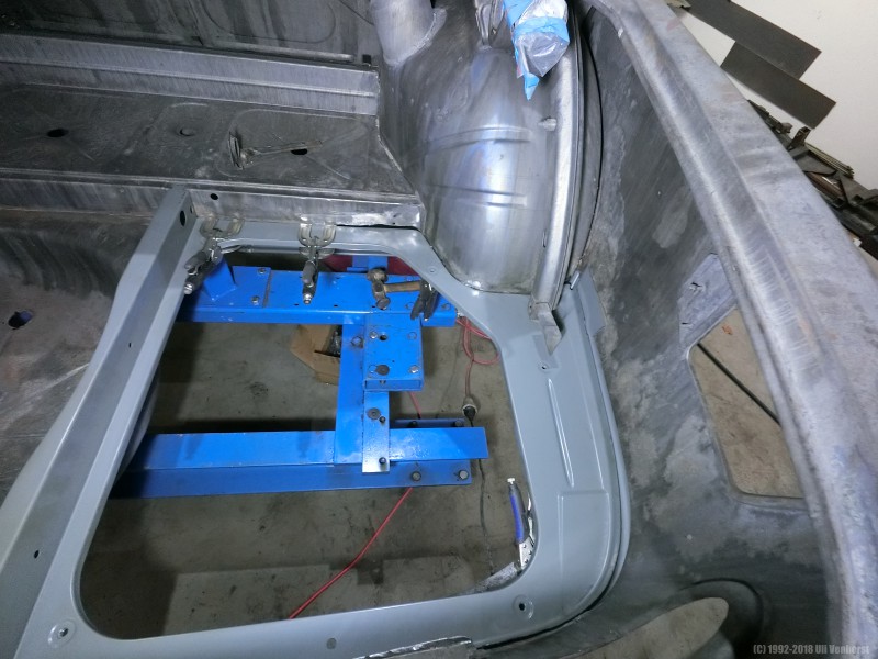

Beiträge: 384

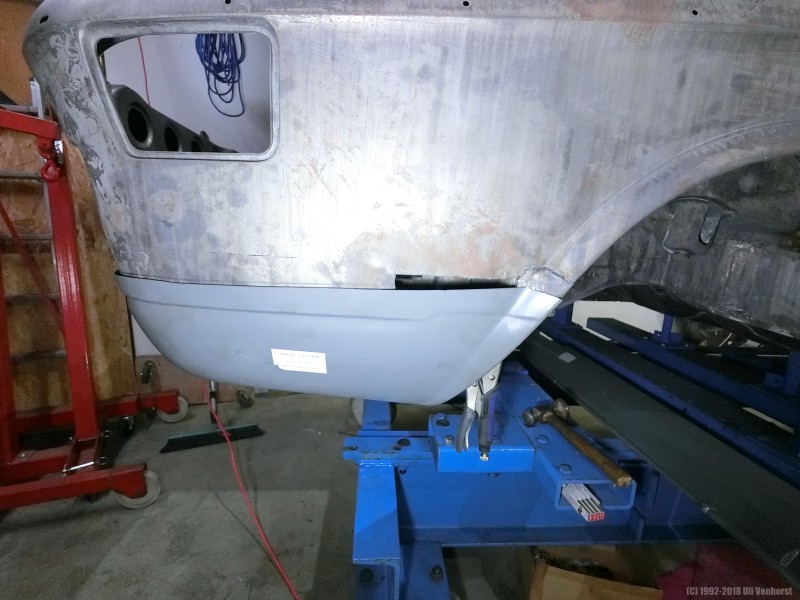

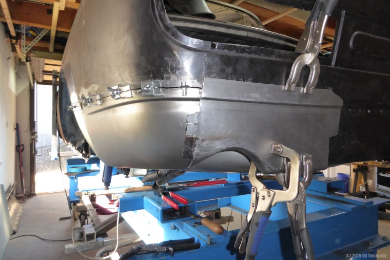

Weitere Teile wurden herausgetrennt und die Neuteile eingesetzt. Ich werde mich von hinten nach vorne arbeiten und habe mit dem Tankeinsatz angefangen. Der sitzt gut in dem Ausschnitt und könnte schon fast eingeschweißt werden...
Foto: Blech für die Tankaufnahme
Auch das Reparaturblech rechts hinten konnte schonmal eingepasst werden.
Foto: Hinten rechts
Hier sieht man schön wieviel Kleinarbeit gemacht werden muss. An dieser Stelle muss ich jetzt auch selbst Bleche anfertigen und ggfs. auch Bleche abkanten.
Foto: fehlendes Material zum Einschweißen des Tankrahmens

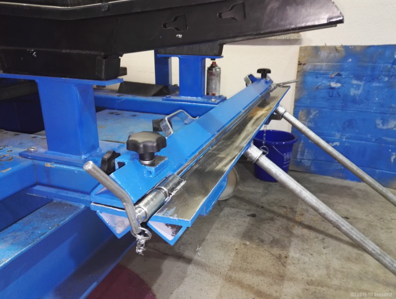

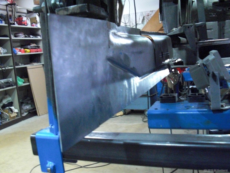

Beiträge: 384

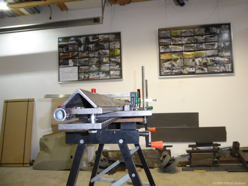

Zwischenprojekt: Abkantbank
Da ich an einigen Stellen Bleche abkanten muss und ich keine Abkantbank habe wurde kurz "geyoutubet" und nach Anleitung Material bestellt.
Meine Abkantbank soll auf den vorderen Holmen der Richtbank aufgeschraubt werden können, verwendet wurden 10mm Stahlbleche, sowie 5mm starke Winkelprofile.
Foto: Festteil und Klemmprofil
Foto: Klemmprofil mit Dickenverstellung
Foto: Montage Festteil und Abkantwinkel auf Richtbank
Derzeit trocknen die Teile nach der Lackierung, Ein farbiges Bild schiebe ich nach dem Urlaub nach.
Das war's erstmal wieder von mir. Ich wünsche euch allen eine frohe Weihnacht und wenig Rost im neuen Jahr.
Zuletzt geändert von Maschalab am Mi 11. Feb 2026, 14:04, insgesamt 4-mal geändert.

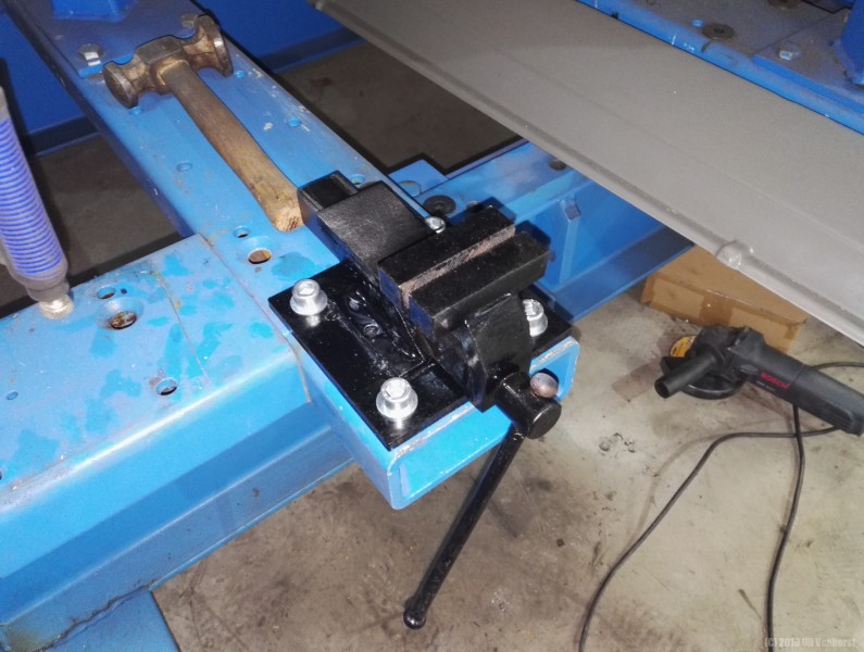

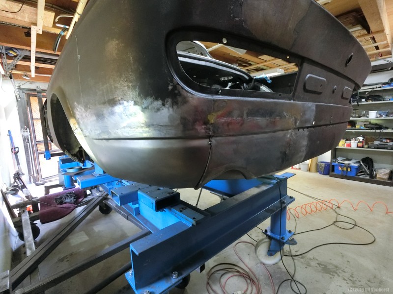

Meine Richtbank wird inzwischen zum Multitool, neben der Abkantbank habe ich auch noch einen kleinen Schraubstock montiert, Auf Grund der Kälte geht in der Garage jetzt erstmal nix mehr und ich überlege die Zeit in meiner beheizten Werkstatt damit zu verbringen die kleineren Anbauteile aufzufrischen, so wie Sebastian das gemacht hat. Das Foto von der überarbeiteten Lüftung hat mich umgehauen.
Foto: Mini Schraubstock für Kleinarbeiten
Foto: Abkantbank an Richtbank

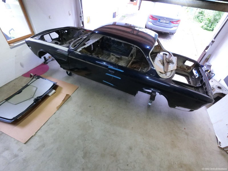

Foto: die Front ist weg

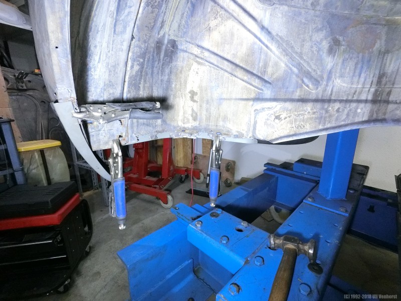

Nach langer Winterpause geht es jetzt so langsam auch bei mir weiter. Die letzte Aktion vor dem Zwischenprojekt "Abkantbank" war der Abbau der Frontmaske und des linken Innenradhauses vorne. Dabei hat die Karosserie einen "Ruck" nach unten gemacht und mir gezeigt, dass ich immer noch nicht genügend Stabilisierungen vorgesehen habe. Das wurde schnell geändert und die A-Säulen wurden mit entsprechenden Stabilisierungswinkeln an der Richtbank fixiert und zwar so, dass ich diese jederzeit einseitig abnehmen kann um auch an der A-Säule arbeiten zu können.
Foto: Stütze A-Säule und Einpassung neues Radhaus
Hier gibt es noch viel zu tun und einiges an Reparaturblechen einzuschweißen. Eine entspechende Strategie muss ich mir noch überlegen. Ich werde vermutlich von innen nach außen arbeiten, d.h.: Bodenbleche, Schinkenblech, A-Säulen Reparaturblech, A-Säulenfuß, Frontblech mit der ausgeprägten Auswölbung, oberes Reparaturblech als Abschluss zum Frontblech, etc.
Ist schwer zu Beschreiben, die Bilder kommen dann mit dem jeweiligen Fortschritt. Es sind auf jedenfall sehr viele Bleche die da noch reinmüssen. Bevor ich da jedoch drangehe, werde ich mich erst der Heckpartie zuwenden, da die etwas übersichtlicher ist und ich dort meine Erfahrungen machen kann.

Beiträge: 384

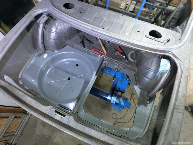

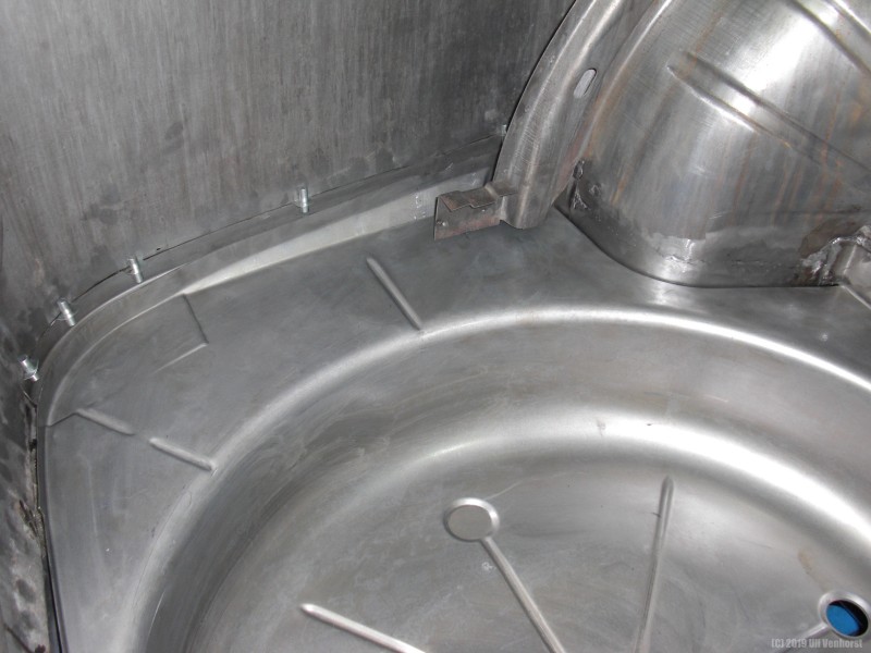

Das alte Tankaufnahmeblech hatte ich ja bereits entfernt und probeweise das Reparaturblech eingepasst. Dabei viel mein Blick natürlich auch auf das Nachbarblech, die Reserveradmulde und die vielen Löcher und Vorgängerreparaturen, die dort schon erfolglos durchgeführt wurden. Bei W&N gab es wieder Blechwochen und eine neue Mulde wurde bestellt und drei Tage später geliefert. Hier gab es dann eine Überraschung bzgl. BMW Teilenummer und undokumentierte Blechvarianten, dazu später mehr...
Foto: Alte Reserveradmulde
Meine Vermutung, dass am hinteren Aufnahmewinkel beim Querträger auch faules Blech zu finden sein wird hat sich beim vorsichtigem Heraustrennen der Mulde bestätigt.
Foto: Bodenloser Kofferraum
Foto: Kofferraum mit neuer Reserveradmulde und Tankreparaturblech (Tank von oben)

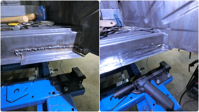

Zum 50. Geburtstag meines E9, hier auch mal wieder ein Update von mir und der Grund, warum so wenig Fortschritt zu sehen ist.
Anbei ein paar Bilder die gut zeigen wieviel Aufwand man in das Blechkleid stecken kann und warum vermutlich solche Arbeiten in einer Karroseriewerkstatt jegliches Budget sprengen.
Es sind so viele kleine Stellen, die weggerostet waren und erneuert werden müssen, um überhaupt die ersten Reparaturbleche einschweißen zu können. Für diese Stellen müssen selbst Bleche angeferigt werden, Sicken, Biegungen, Abkantungen, und das alles auf den mm genau. Das kosten Zeit und z.T. Nerven, gerade dann, wenn Biegungen und Abkantungen gleichzeitig erfolgen müssen.
Dann alles einpassen, nachschleifen, auf Stoß einschweißen und zum Schluss die Schweißnaht glätten. Alles sehr aufwändig.

Beiträge: 384
aber jetzt erstmal Party ...
Meiner ist 50 Jahre alt geworden,
Foto: Geburtsurkunde
1969 war eine heiße Zeit und meiner hat es miterlebt, wenn der erzählen könnte...
Zuletzt geändert von Maschalab am Mi 11. Feb 2026, 14:02, insgesamt 7-mal geändert.

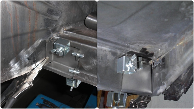

robi64
Beiträge: 46
Registriert: Mo 12. Nov 2018, 10:49
Beitrag von robi64 »
Sieht wirklich sehr professionell aus bei dir. Respekt !!
Auch meinen Glückwunsch an das gute Stück.

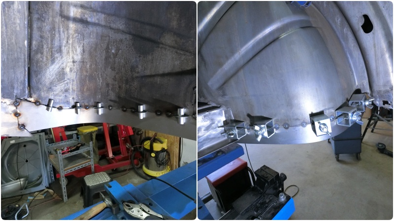

Was ist das für ein Haltesystem für deine Einschweißbleche?
LG Robi
Beiträge: 384
Hallo Robi, vielen Dank Für die Glückwünsche.
Suche mal nach "Intergrips technische Halsketten", die gibt's in der Bucht oder vom Bezos.
Waldemar
Beiträge: 105
Beitrag von Waldemar »
dein Auto und ich hätten fast den fünfzigsten Geburtstag zusammen feiern können.
Nur bin ich ganze Menge jünger, fast zwei Monate :-)
Ich wünsche das dein Topmodel schnell zunimmt:-), sicher und gesund
mit dir zusammen auf der Straße landet!
robi64
Beiträge: 46
Mir erschließt sich der Arbeitsablauf noch nicht so ganz.
Ich kenne die Dinger überhaupt nicht, bin aber sehr interessiert.
Gibt es da irgendwo eine Anleitung oder ein Vidoe dazu?
LG Robi
robi64
Beiträge: 46
Jetzt hab ichs gerafft, danke für den link.
Bedingt ja leider, dass man immer von hinten
dran kommt. Aber nicht schlecht.

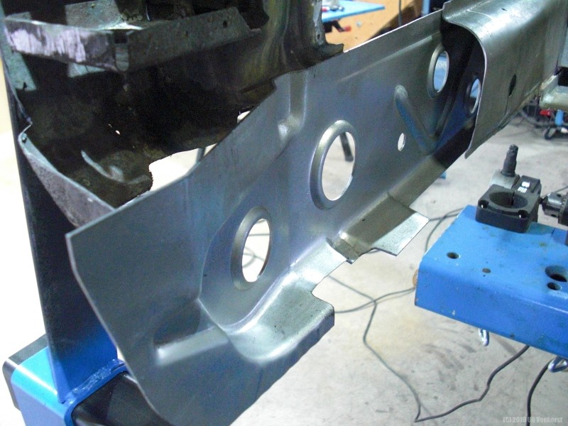

Beiträge: 384
Hallo allerseits,

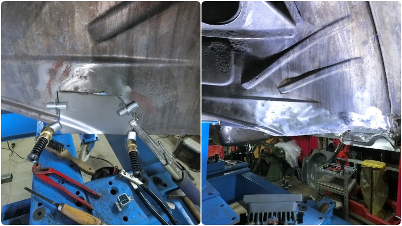

hier mal wieder ein Update von meinem Projekt ... entschuldigt die lange Pause, die sich jedoch nur auf die Berichterstattung bezieht. Offline wurde fleißig weitergearbeitet (dengel dengel). Versuche jetzt zum Wochenende die Berichterstattung auf den aktuellen Stand zu bringen. Im Mai/Juni war ich im Heckbereich tätig und nachdem die Entstücke diverser Blechteile wieder auf Orignalmaß verlängert wurden, konnte auch das erste Reparaturblech eingeschweißt werden. Das Heckblech war beim Auspuff und der Stoßstangenaufnahme recht dünn und löchrig geworden, so daß diese Stelle selbst angefertigt werden mußte.
Foto: Reparaturblech und Eigenanfertigung
Foto: beides eingepunktet ...
Foto: ... durchgeschweißt und verschliffen
Foto: Ansicht von innen, schönes blankes Blech :-)
Viele Grüße, Uli

Nachdem ich mich lange Zeit im Heck aufgehalten habe konnte ich es irgendwann nicht mehr sehen und hab mich deshalb der Front gewidmet. Hier gibt es ja derzeit das größte Loch und das springt mir immer als erstes ins Auge wenn ich in die Garage gehe. Das sollte sich ändern...
Die A-Säule braucht eine frische Stirnseite, die Orangenhaut war nicht so schön anzuschauen.
Foto: A-Säule mit Sichtfenstern
Schnell stellte sich heraus, dass selbst das W&N Reparaturblech zu klein ist, ein Neues musste daher wieder selbst angefertigt werden.
Foto: A-Säule mit angepasstem großen Reparaturblech
Einschweißen kann ich es noch nicht, da ich von der Innenseite der A-Säule ein anderes Bleich einschweißen muß, ich komme da sonst nicht mehr hin.
Gruß, Uli
Zuletzt geändert von Maschalab am Mi 11. Feb 2026, 14:00, insgesamt 3-mal geändert.

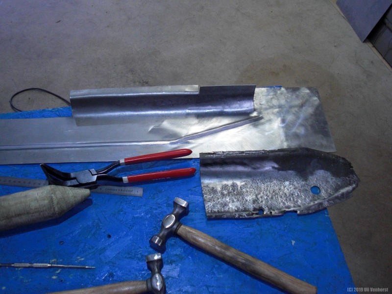

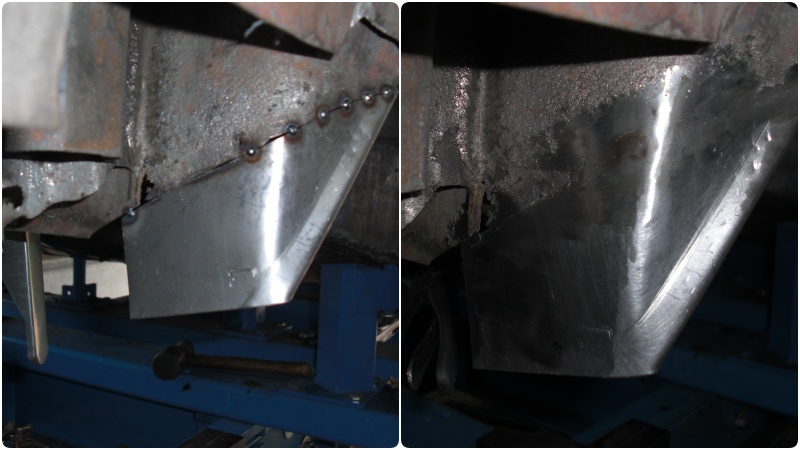

Die Spitze des Innenschwellers wurde vom Rost dahingerafft und da ich nicht den kompletten Innenschweller ersetzen wollte (ist hinten auch maximal kompliziert verbaut) wurde nur der vordere Bereich sauber herausgetrennt und durch ein frisch angepasstes Blech ersetzt.
Foto: weg mit der rostigen Spitze
Foto: Vorlage und frisches Blech
Foto: eingepasst Außenansicht
Foto: eingepasst Innenansicht
Ich musste noch lange an dem Blech (1,5 mm) herumwerkeln, bis es dann passte und eingeschweißt werden konnte. Die Biegung geht an der A-Säule auf "0" zurück und bis das passte ging viel Zeit und Energie drauf. Diese Blechstärke ist doch recht steif.
