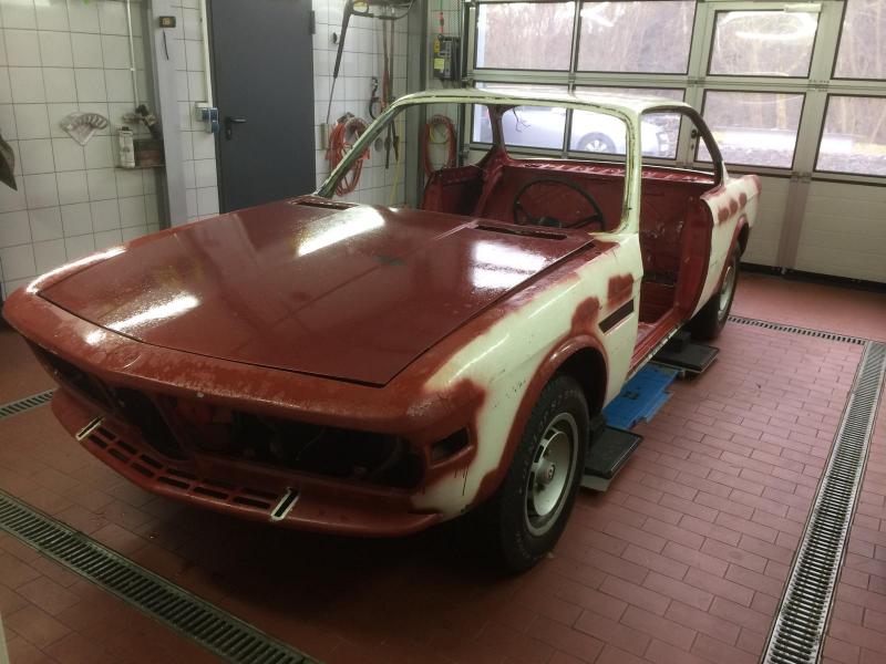

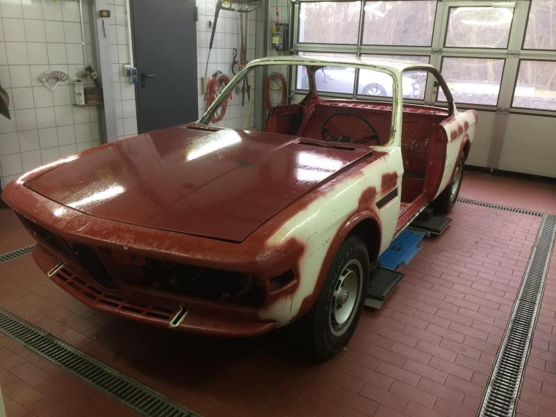

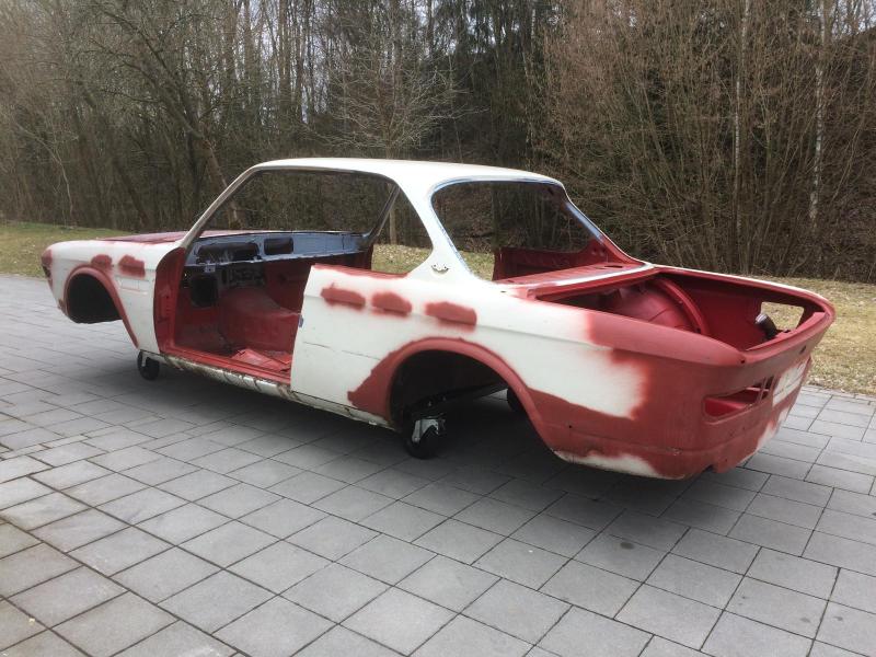

Hallo liebe Forumsmitglieder,
angemeldet habe ich mich schon vor längerer Zeit, als ich langsam immer konkreter den Plan gefasst habe, mir einen E9 zuzulegen. Da dies mittlerweile der Fall ist und ich auch schon auf einige sehr hilfsbereite Mitglieder gestoßen bin, möchte ich mich an der Stelle auch kurz vorstellen. Mein Name ist Sebatian, ich bin 32 Jahre alt und komme aus der Oberpfalz. Vergangenen Sommer habe ich mir den Traum vom E9 erfüllt und mir einen 3.0 CSI in Fjordblau gekauft. Wobei der Traum noch eine große Baustelle ist :-).
Vergangenes Wochenende konnte ich nun dazu nutzen, die Karosse vollständig zu zerlegen (es war im Prinzip nur Antriebsstrang, Achsen und Kabelbaum verbaut, der Rest war schon zerlegt oder fehlt). Jetzt steht sie auf einem Rollgestell und wartet auf die weiteren Schritte...anbei mal zwei Bilder vom aktuellen Zustand.
Sebastian
Re: Restauration E9 CSI
Verfasst: Di 3. Apr 2018, 22:08
von michel
hallo sebastian
wilkommen im forum
fjord blauw ?
ich sehe eine weisse lackierte karosse mit roten primer oder war schon uberlackiert?
mfg michel

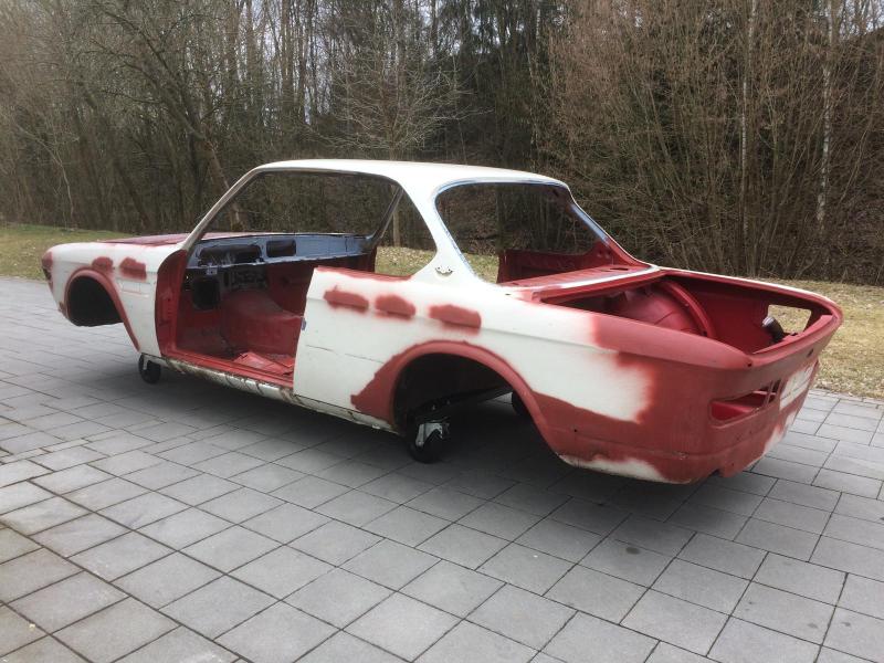

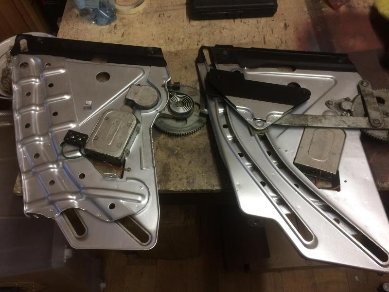

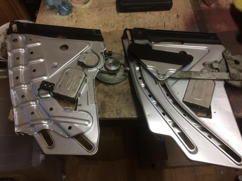

So heute mal ein kleines Update, was bisher so passiert ist. Gleich vorweg, die Karosserie ist noch unberührt und steht in der Garage...da muss ich mal eine längere Zeit am Stück investieren.
Allerdings habe ich mich inzwischen daran gemacht, alle demontierten Teile zu zerlegen, zu reinigen, strahlen und oder verzinken zu lassen, zum Teil habe ich sie grundiert und lackiert und auch einzelne Sachen wieder zusammen gebaut.
Fensterheber hinten
Fensterheber hinten

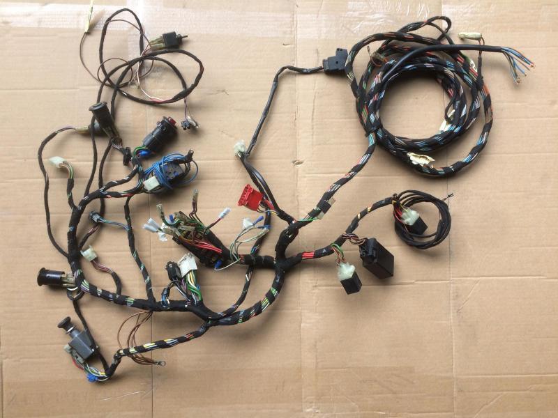

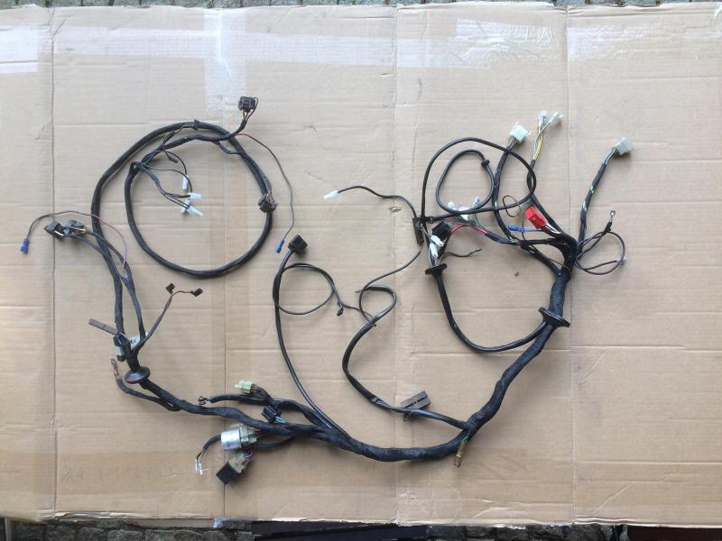

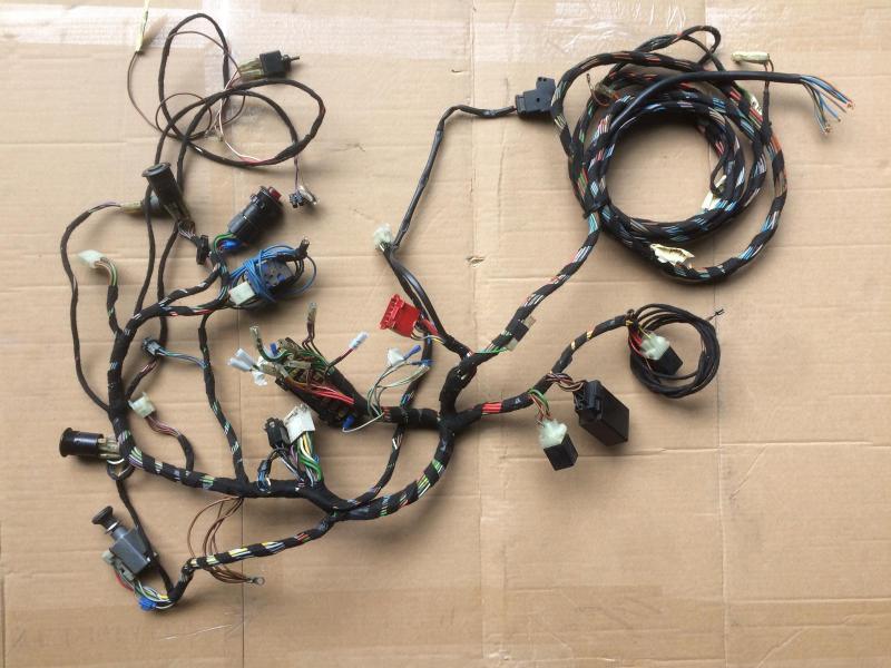

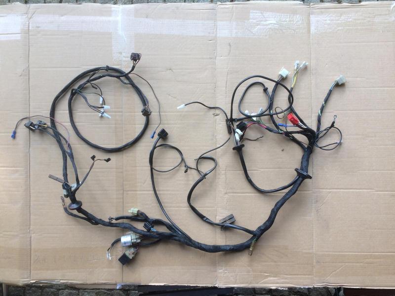

Die Kabelbäume habe ich geprüft und neu gewickelt:
Kabelbaum Motorraum
Kabelbaum Motorraum
Kabelbaum Innenraum
Kabelbaum Innenraum

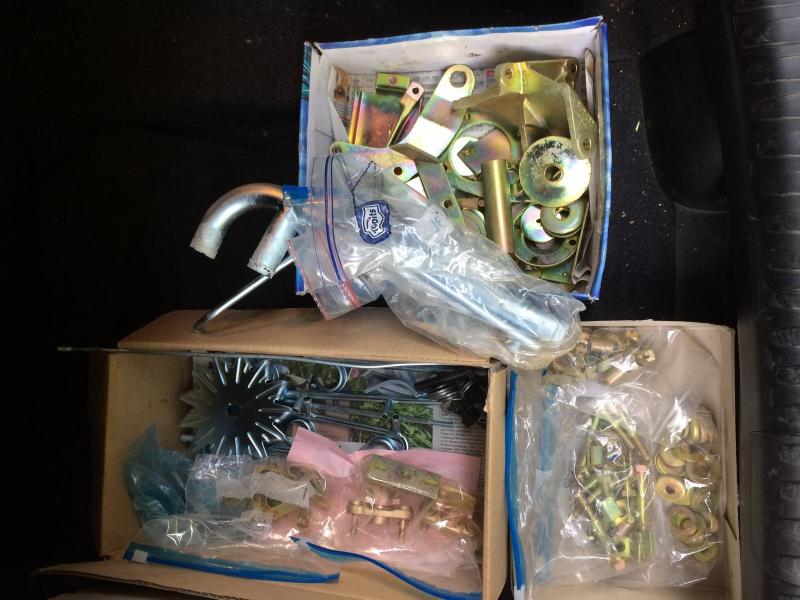

Sitzschienen zerlegt, verzinkt und wieder montiert:
Sitzschienen
Sitzschienen

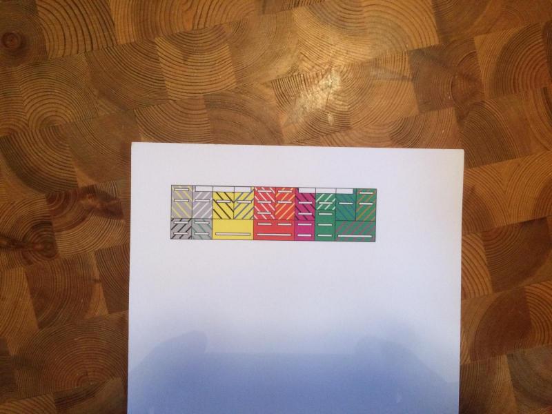

Für den Sicherungskasten habe ich den Hintergrund am PC nachgezeichnet und zur Probe mal auf ein dickes Kartenpapier (100g oder 120g oder sowas) gedruckt. Sieht auf den ersten Blick nicht schlecht aus, obs genau passt habe ich noch nicht getestet :-)

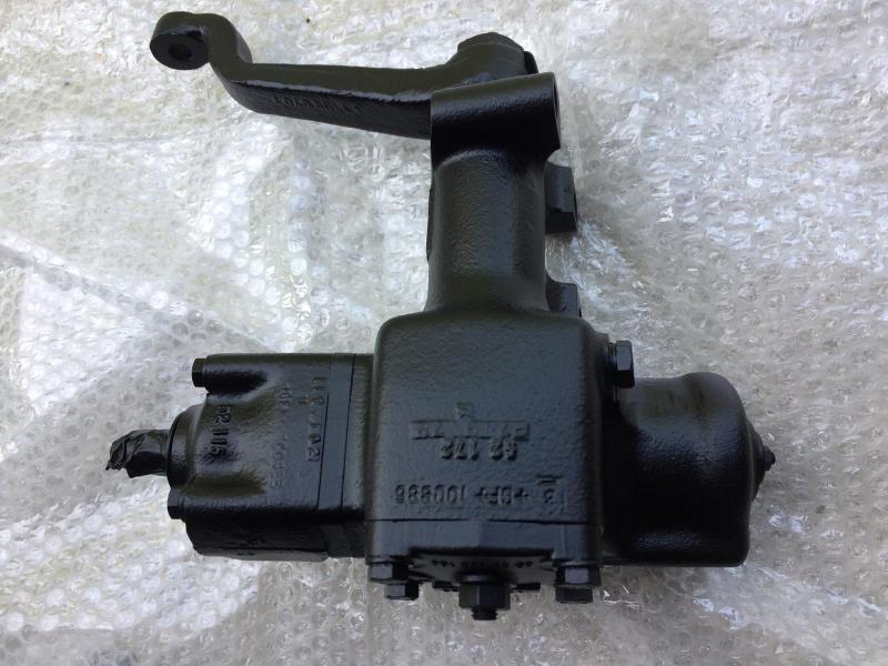

Die letzten Wochen habe ich mich an die ganzen Achsteile (Hinterachsträger, Dreieckslenker hinten, Querlenker + Streben vorne, Stabis, Vorderachs/Motorträger) und Nebenaggregate (Lenkgetriebe, Servopumpe, Hauptbremszylinder, Bremskraftbegrenzer HA, usw.) gemacht. Zuerst entrostet, zum Teil manuell und zum Teil strahlen lassen. Anschließend habe ich die Teile grundiert und lackiert. Bin mit dem Resultat sehr zufrieden :-)
Lenkgetriebe als Beispiel:

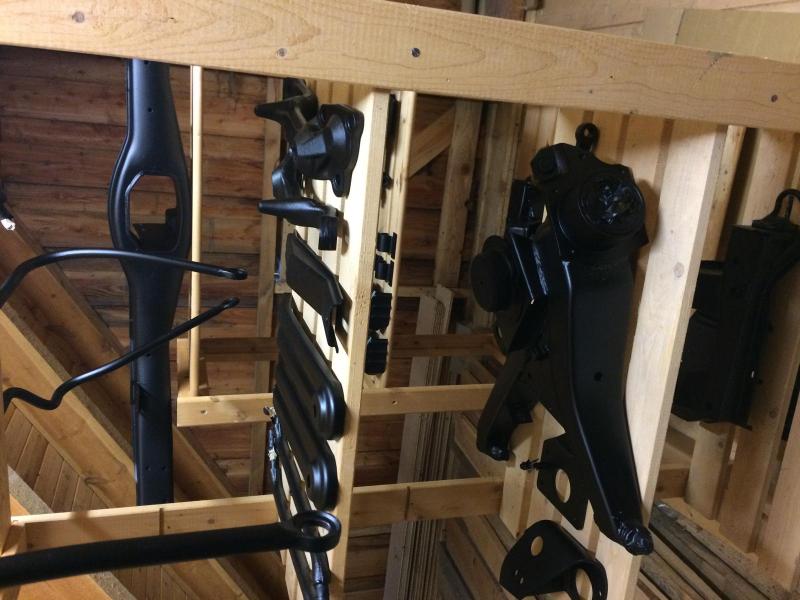

Teile erstmal eingelagert:
Und es ist noch eine Ladung vom Verzinken zurück gekommen:

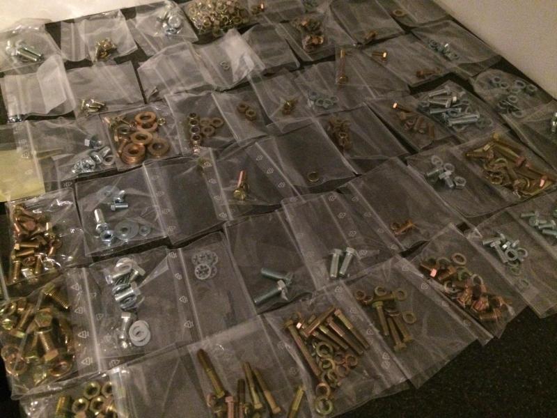

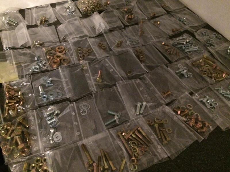

Dann habe ich beim Zerlegen immer mitgeschrieben und aus dem ETK rausgesucht, welche Schrauben wo hingehören, neue bestellt und an so manchem Abend mal in Tütchen sortiert, ich bin also für den Zusammenbau von vielen Teilen gar nicht so schlecht vorbereitet :-)

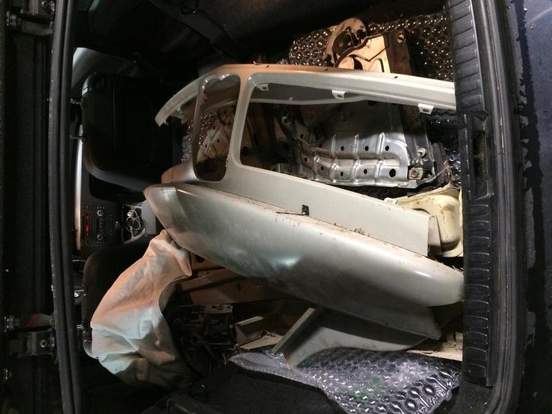

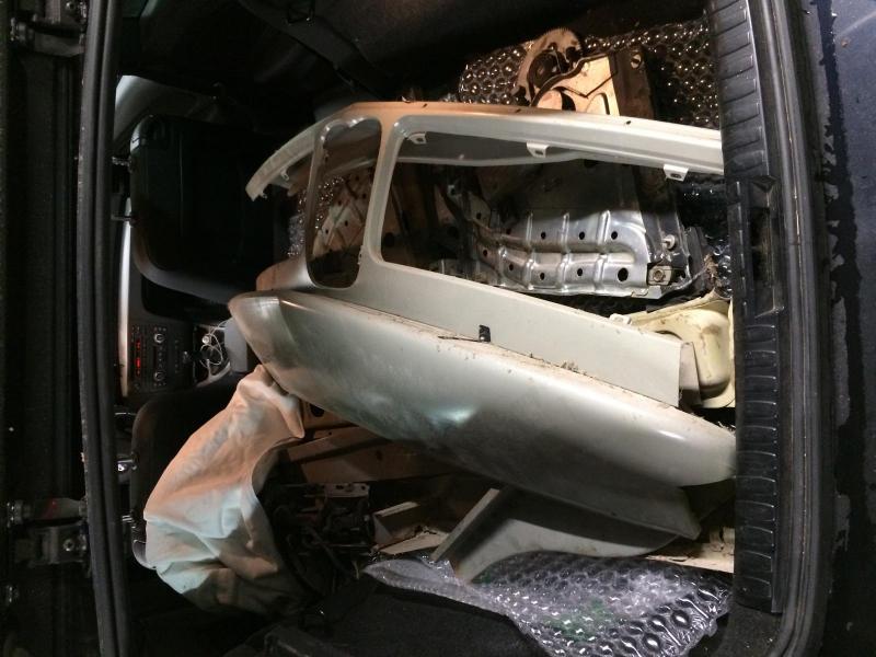

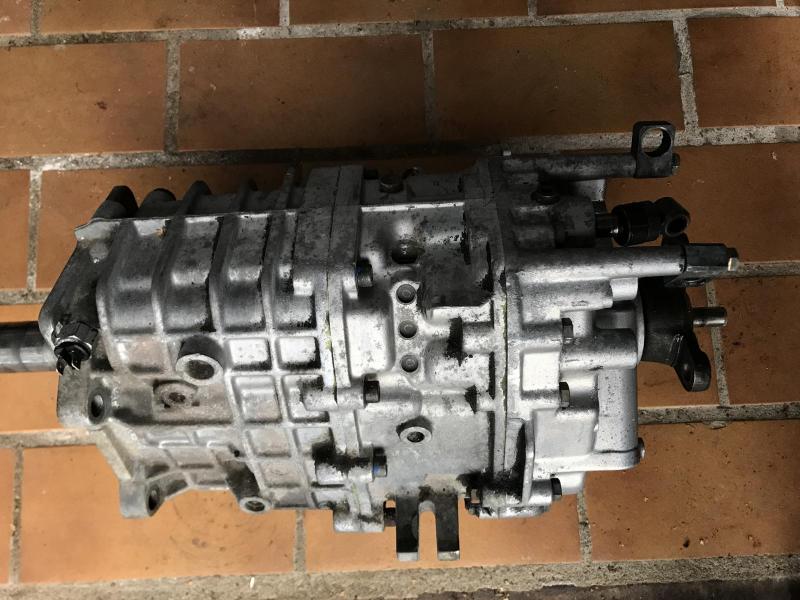

Und ich schaue immer nach Teilen. Mittlerweile kann ich eine gute Beifahrertür, ein Frontblech und mehr durch Zufall noch ein Lenkrad als Neuzugänge verzeichnen.

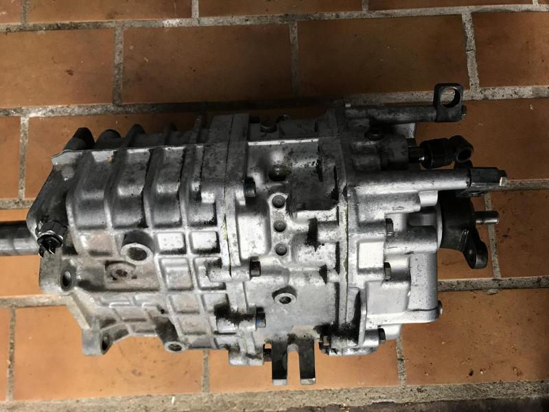

Ich habe auch längere Zeit überlegt, ob ich den CSi auf 5-Gang-Getriebe umbauen soll oder nicht. Ist zwar nicht original, dennoch empfiehlt es im Prinzip fast jeder. Da er jetzt sowieso komplett zerlegt ist und das 4-Gang-Getriebe auch leicht feucht / sehr dreckig ist und überholt werden müsste, habe ich mich dann schließlich für einen 5-Gang-Umbau entschieden. Zumindest das Getriebe habe ich schon...

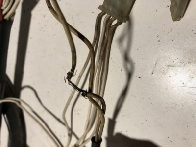

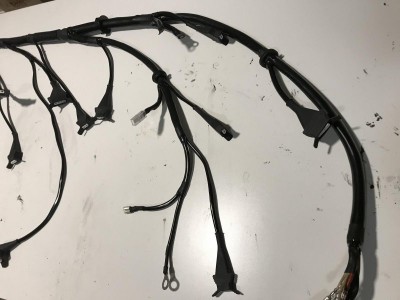

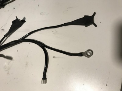

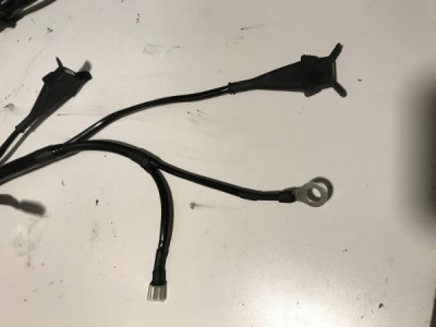

Dann habe ich mich an den Motorkabelbaum gemacht. Er sah schon nicht wirklich gut aus, was die Steckerisolierungen usw. betrifft. Dennoch dachte mir es ist mit der Erneuerung der Ummantelung getan, schließlich habe ich den Motor vor Ausbau mal laufen lassen und er lief gar nicht so schlecht. Einige Kabel waren dann aber doch überraschend schlecht, verhärtet oder auch einfach fast ab:
Defekter Motorkabelbaum
Daraufhin habe ich ihn komplett abisoliert und alle defekten Kabel ersetzt. Anschließend habe ich die Isolierung neu aufgebaut und den Kabelbaum komplett mit neuen Steckern versehen:
Motorkabelbaum renoviert
Schrittweise geht es vorwärts :-)

Hallo Sebastian,ich stehe vor dem gleichen Problem mit dem Kabelbaum. Mir gefallen die Stecker mit der schwarzen Ummantelung,wo hast du diese her? Gruß Gunnar
Verfasst: Mo 14. Okt 2019, 08:10
von sebastianw996
Hallo Gunnar,
ich habe meine bei Repro Parts gekauft (gleich den ganzen D-Jet Kit für den E9).
Die schwarzen Ummantelungen machen finde ich einen guten Eindruck. Wenn die Stecker und Kabel noch i.O. sind, musst du die Stecker trotzdem abmachen, weil man sonst die Ummantelung nicht drüber bekommt. Die alten Steckergehäuse habe ich aufgezwickt bzw. z.T. auch aufgedremelt, da man die originalen Stecker nicht auspinnen kann. Ich habe bei mir alle Stecker bis auf den am Verteiler getauscht, weil dieser original links und rechts so Haken zur Sicherung im gesteckten Zustand hat und der von Repro Parts diese nicht hat.
Noch ein Hinweis zu den Pins / zum Vercrimpen: es stellt sich generell die Frage, ob man die alten Kabel beibehält, die Isolierung hat ja auch schon 40 Jahre aufm Buckel und die Litzen oxidieren auch. Ich habe festgestellt, dass die vercrimpten Pins u.U. nicht wirklich gut halten, bzw. deutlich schlechter als an einem neuen Kabel. Deswegen habe ich nach dem Vercrimpen noch einen Lötpunkt an der Crimpstelle gesetzt, als zusätzliche Sicherheit.
Sebastian

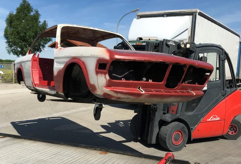

Die Karosserie habe ich zum Entlacken / Strahlen gebracht:
...und gestern im Rohzustand besichtigt:
Sie wird nun noch EP grundiert, damit nicht gleich alles wieder rostet...

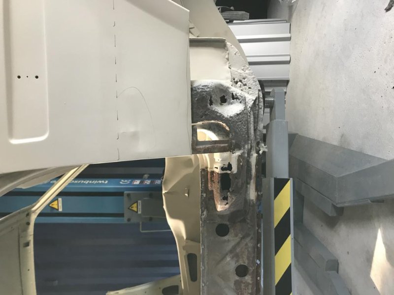

Nachdem die Karosserie entlackt und grundiert zurück kam, habe ich Stück für Stück begonnen, die schlechten Bleche rauszutrennen und neue einzuschweißen. Es gab positive wie negative Überraschungen ;-)
Der Motorraum war eine ziemliche Baustelle, Schweller und Radläufe mussten sowieso raus, A-Säule unten war durchgerostet, die Innenschweller jedoch weitgehend intakt.

Fußböden habe ich alle 4 neu eingeschweißt. Im Kofferraum gab es auch die eine oder andere Baustelle, für die ich dann Bleche zurecht gebogen und eingesetzt habe. Das Heck war das größte Thema...letztendlich habe ich es vollständig heraus getrennt und neu eingesetzt.
Verfasst: Mi 4. Nov 2020, 19:03
von sebastianw996
Hier noch ein paar Eindrücke vom Einschweißen eines Schwellers und von den eingesetzten und bereits EP grundierten Radläufen.
Die rausgeschnittenen Teile habe ich erstmal gesammelt...ist ein ganz schöner Haufen zusammen gekommen :-)

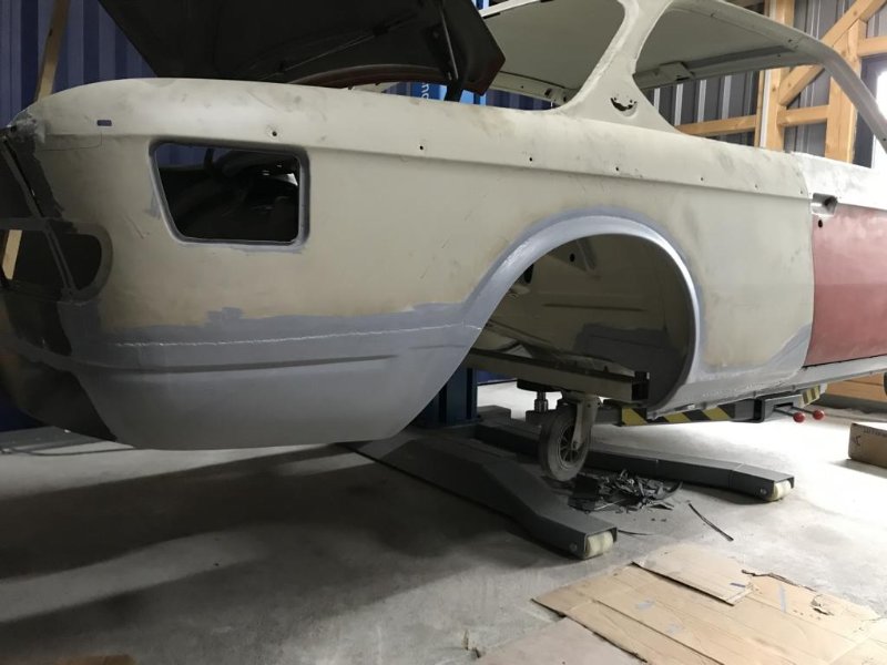

Das Frontblech war auch an vielen Stellen verdellt und beschädigt und der Spalt zur Motorhaube alles andere als gleichmäßig. Deswegen habe ich mich dazu entschieden auch das Frontblech neu einzusetzen.
Die Fußbodenbleche habe ich abgekittet und die Nahtstelle leicht mit Unterbodenschutz überspritzt.
Die Radhäuse und den Unterboden habe ich direkt fertig gemacht:

Nachdem die Karosserie fertig geschweißt war und der Unterboden fertig, habe ich Motorraum und Kofferraum zum Lackieren vorbereitet:
Der Innenraum konnten ohne weitere große Vorarbeit schon lackiert werden:
Und Motorraum und Kofferraum habe ich noch ausgekittet:

Abschließend habe ich mir noch ein paar Tage gegönnt und die Achsen eingebaut. Die Karosserie rollt nun zum ersten Mal seit April 2018 wieder auf eigenen Rädern. Den Heizungskasten habe ich noch eingebaut, die Lenkung, Kühler und den Kabelbaum.
Nun ist auch aus zeitlichen Gründen erstmal wieder eine Pause angesagt...das Coupé steht wieder gut und trocken zu Hause in der Garage und wartet auf nächstes Jahr...

sebastianw996 hat geschrieben: Mo 24. Dez 2018, 13:55 Dann habe ich beim Zerlegen immer mitgeschrieben und aus dem ETK rausgesucht, welche Schrauben wo hingehören, neue bestellt und an so manchem Abend mal in Tütchen sortiert, ich bin also für den Zusammenbau von vielen Teilen gar nicht so schlecht vorbereitet :-)
Hallo Sebastian,
Ich möchte bei mir auch den größten Teil der kleinen Schrauben ersetzen. Hast du damals eine Liste erstellt, die du mir zur Verfügung stellen kannst?
Ich würde gerne viele Schrauben über den Großhandel einkaufen und sie dann gelb verzinken lassen.
Viele Grüße, Uli
Verfasst: Sa 19. Dez 2020, 16:13
von TomHom
gelbverzinkte Schrauben gibt es im Handel z.B. bei Würth.
Leider nur zu großen Verpackungseinheiten, 100 bzw. 1000 Stück.
Wenn Du nicht so viele kaufen möchtest kann ich Dir gerne welche abgeben.
Verfasst: Sa 19. Dez 2020, 22:26
von sebastianw996
ich kann dir mailen was ich habe, schick mir bitte deine Mailadresse...und ich brauche ein paar Tage, weil wir gerade umziehen...
Grüße,
Sebastian
