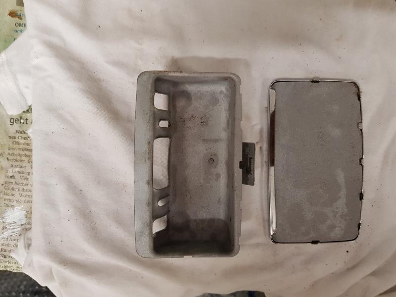

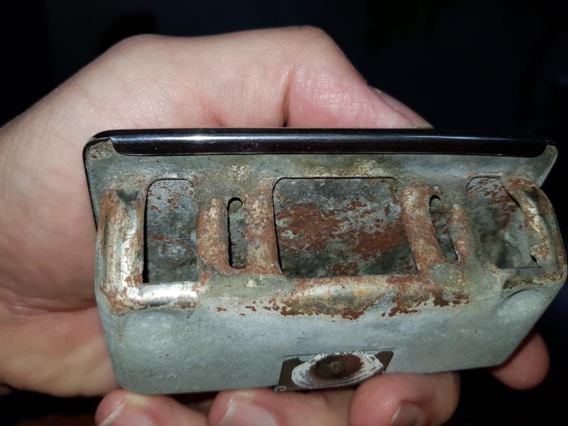

Hier mal ein kleiner Beitrag von mir über die Restaurierung meiner Aschenbecher:

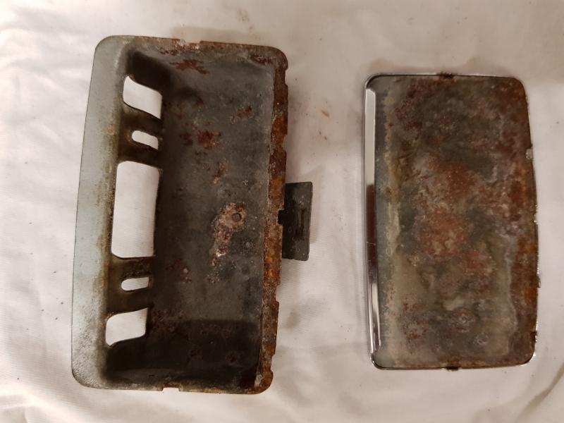

- So sehen wohl die meisten Ascher aus.
- 20170930_163622.jpg (63.07 KiB) 11093 mal betrachtet

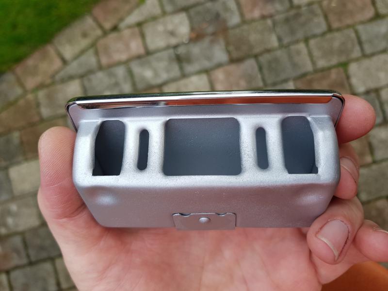

- Nach dem vorsichtigen Hochbiegen der Laschen auf der Rückseite, lässt sich der Aschenbecher leicht in alle Einzelteile zerlegen.
- 20170930_164104.jpg (48.22 KiB) 11093 mal betrachtet
- Nach dem Sandtrahlen rostfrei.
- 20170930_164949.jpg (45.26 KiB) 11093 mal betrachtet

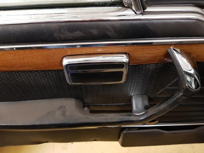

Weiter geht`s:

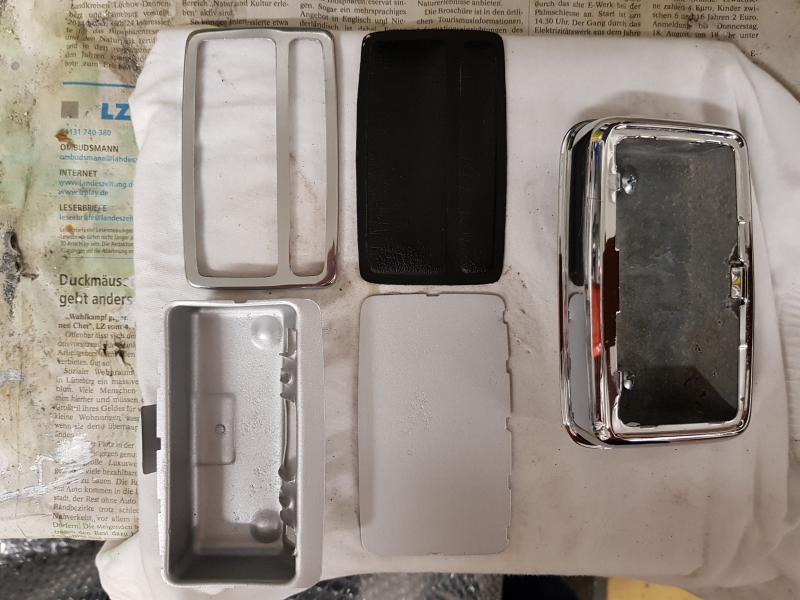

- Alle Teile gereinigt, lackiert und das Kunstleder/Schaumstoff ggf. ersetzt.
- 20170930_180540.jpg (63.28 KiB) 11092 mal betrachtet
- Wieder zusammengebaut.
- 20170930_170822.jpg (45.09 KiB) 11092 mal betrachtet
- Nun ist er wieder schön und hat kaum etwas gekostet.
- 20170930_171103.jpg (46.44 KiB) 11092 mal betrachtet

Re: Aschenbecher überholen

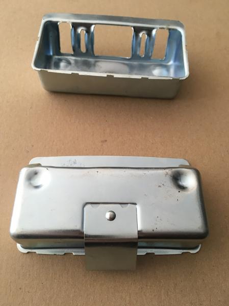

Das bessere ist der Feind des guten:-)
Wenn du die Dinger eh schon gestrahlt hast, dann würde ich sie auch noch gleich blau-verzinken lassen. Das kostet nicht mehr als eine Dose Spraylack, hat aber den Vorteil, dass der Lack nicht gleich beim ersten mal öffnen abplatzt:-) Und rein theoretisch, kannst du ihn dann sogar wieder benutzen, was ich mit lackierten Teilen nicht machen würde......

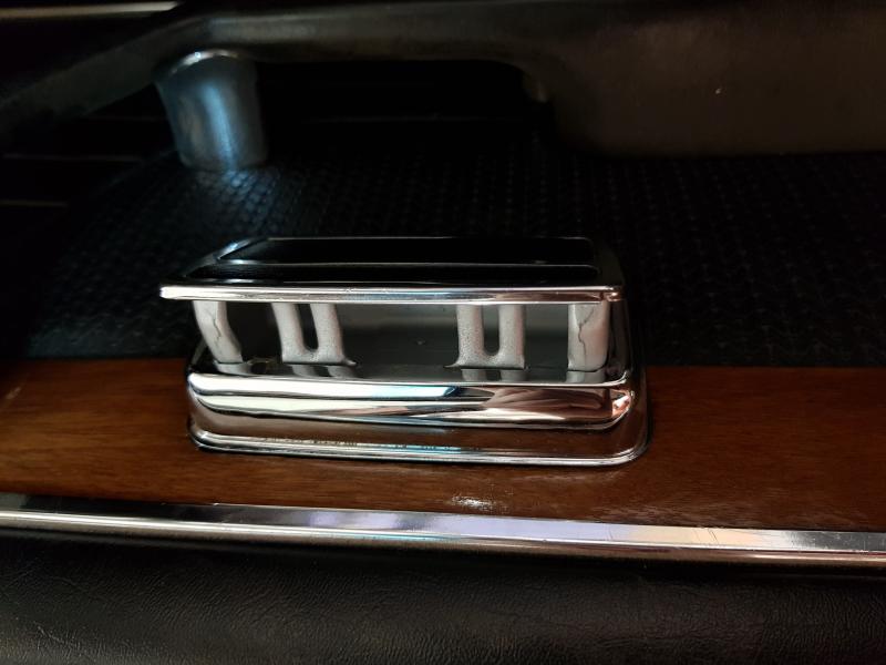

Zur Montage des Aschenbechers noch einen Tipp. Der Rand des äußeren Gehäuses, gehört hinter die Holzleiste, nicht oben drauf.
- IMG_2543.jpg (27.68 KiB) 11007 mal betrachtet
neu Verzinken ist natürlich besser, da hast du Recht, macht bei uns aber (leider) keiner nur für den Aschenbecher. Da muss ich dann gleich eine ganze Tonne hinbringen.
Da ich Nichtraucher bin, war das eher nur für die Optik gedacht und für die schnelle Überholung mit eigenen Mitteln. Hätte ich dazuschreiben sollen.
Danke für den TIP mit der Befestigung. Auch hier habe ich die Ausrede, dass ich die linke Seite nicht angebaut habe, aber das natürlich berichtigen werde.
Aber jetzt weiß wenigstens jeder, dass man den Aschenbecher zerlegen kann.
Hier nun die geänderte Einbauposition :-)
- 20171003_192610.jpg (66.47 KiB) 10984 mal betrachtet
- Beiträge: 862

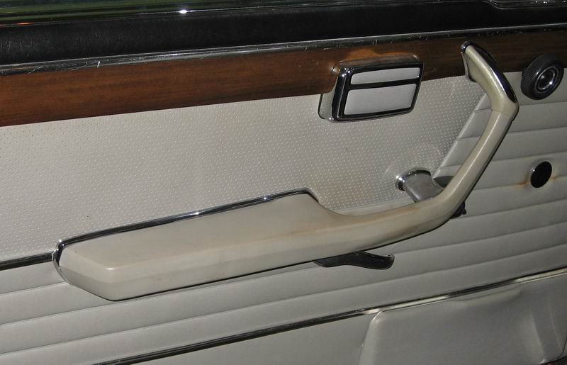

zwischen Griff Oberteil und Holzleiste felt bei Dir die Griff Unterlage
Es gibt sie als "Standart Version" in Plastik (Griff-Farbe)
oder ggf. sogar die "Chrom Version"
Die "Chrom Version" gab es auch für die "Chromstrebe" des Griffs und der "Armauflage"
